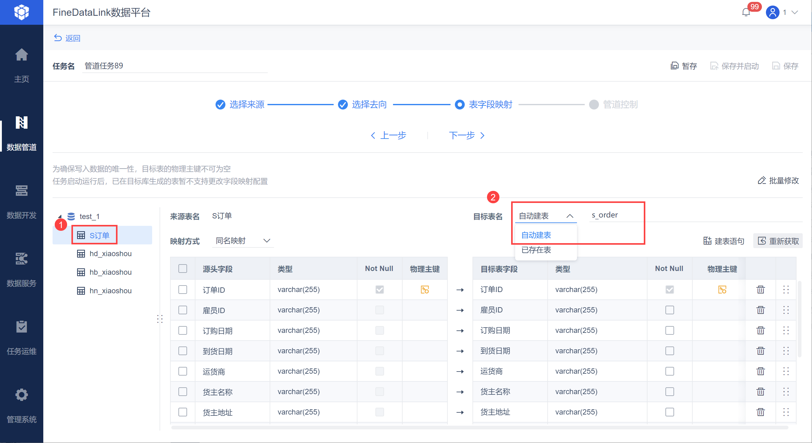

3.4.1 自动建表
  • 使用「自动建表」,在目标数据库新建管道任务目标表注:新建表不支持和数据库已存在表重命,同时不支持包含中文、特殊字符。
注:若用户想要使用语句在目标数据库中新建表,可以复制「建表语句」并在数据库执行。
同时可以调整字段映射方式以及目标数据库数据表的字段类型和字段顺序,如下图所示:
3.4.2 选择已存在表
  • 选择「已存在表」,可将管道任务数据实时同步至已有数据表,例如目标数据库中已存在s_order数据表,则可以直接选择该数据表,如下图所示:
注:若选择开启「目标端执行逻辑删除」和「同步时标记时间戳」,若目标表不存在新增字段_fdl_update_timestamp、_fdl_marked_deleted,系统将自动在运行任务时帮用户新建该字段。
同时可以调整字段映射方式,重新匹配目标数据库数据表的字段并修改字段顺序,如下图所示:

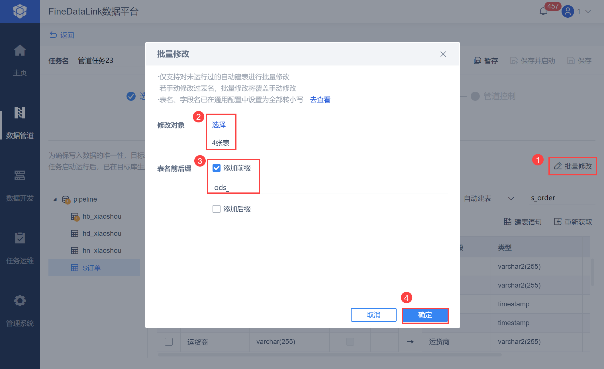

3.4.3 批量修改表名

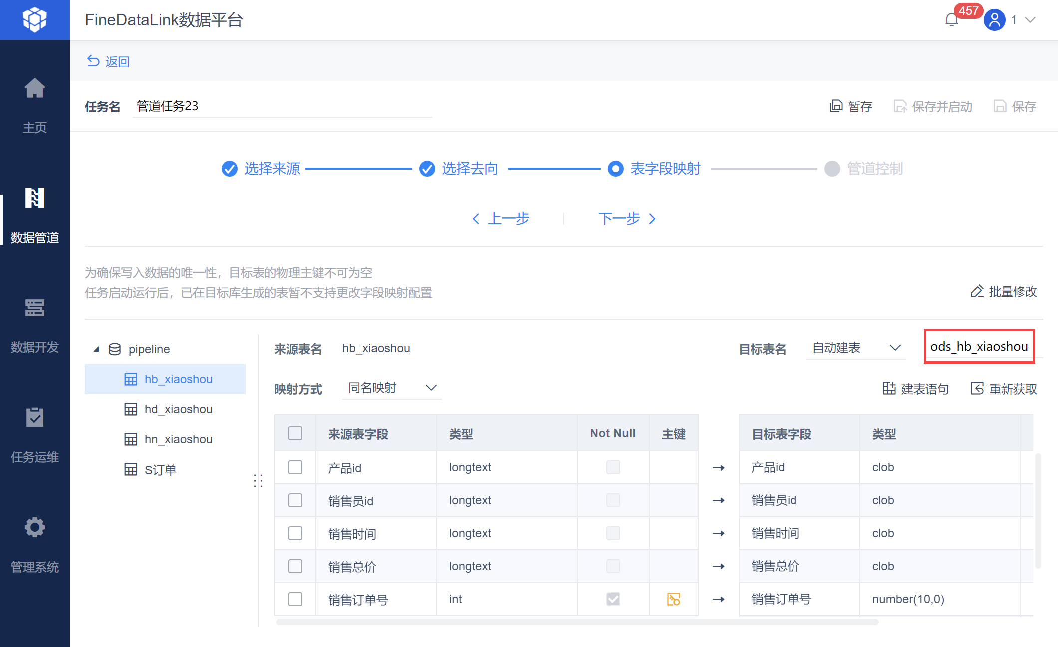

若需要给同步的数据表批量增加前缀或者后缀,可以点击右上角的「批量修改」,选中需要修改的表,然后增加前后缀即可,如下图所示:
被修改的表名增加了 ods_ 前缀,如下图所示:
