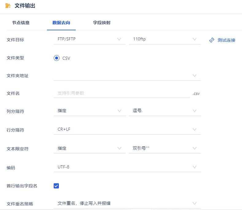

「文件输出」算子设置界面如下图所示:
3.1.1 文件目标
文件输出的位置。可将文件输出到「FTP/SFTP 服务器」中或者「服务器本地目录」中。
3.1.2 文件类型
目前只能将数据输出为 CSV 文件。
3.1.3 文件夹地址
选择文件输出目录,支持使用参数。
3.1.4 文件名
填写文件名称,支持填写参数。
3.1.5 列分隔符
注:列分隔符、文本限定符、行分隔符彼此不可重复。
根据指定的列分隔符,分隔数据为多列。可以指定或自定义。
指定:
可在下拉框中选择:
  • 逗号,
  • 制表符 \t
  • 分号;
  • 管道符 |
  • 空格
自定义:
可以手动输入十进制的 ASCII 编码,指定 ASCII 字符作为特殊的列分隔符。支持的十进制 ASCII 编码为 0~32。
十进制 ASCII 编码为 0~32 的含义如下表所示:
十进制 ASCII 编码含义
0空字符(Null)
1标题开始
2本文开始
3本文结束
4传输结束
5请求
6确认回应
7响铃
8退格
9水平定位符号
10换行键
11垂直定位符号
12换页键
13归位键
14取消变换(Shift out)
15启用变换(Shift in)
16跳出数据通讯
17设备控制一(XON 启用软件速度控制)
18设备控制二
19设备控制三(XOFF 停用软件速度控制)
20设备控制四
21确认失败回应
22同步用暂停
23区块传输结束
24取消
25连接介质中断
26替换
27跳出
28文件分割符
29组群分隔符
30记录分隔符
31单元分隔符
32空格
3.1.6 行分隔符
指定 CSV 文件中的行分隔符
  • CR+LF(在 Windows 系统中使用)
  • LF(在 Unix、Linux 等系统中使用)
  • CR(在早期的 Mac OS 系统中使用)
3.1.7 文本限定符
用于标识数据值的开始和结束,以避免数据中包含的特殊字符干扰 CSV 文件的解析。
可选择指定、自定义、无,如下图所示:
指定:可选择双引号""、单引号''
自定义:可以手动输入十进制的 ASCII 编码,指定 ASCII 字符作为特殊的文本限定符。支持的十进制 ASCII 编码为 0~32,具体含义可见本文 3.1.5 节内容。
3.1.8 编码
指定 CSV 文件编码,编码可选择 GBK、BIG5、ISO-8859-1、UTF-8、UTF-16、EUC_JP、EUC_KR、CP850。
3.1.9 首行输出字段名
勾选时,将字段名写入文件第一行;不勾选时,则直接将数据写入文件第一行。
3.1.10 文件重名策略
指同一文件夹中,文件不能重名。
有三种:
  • 文件重名,停止写入并报错
  • 文件重名,追加写入数据
  • 文件重名,覆盖目标文件数据
