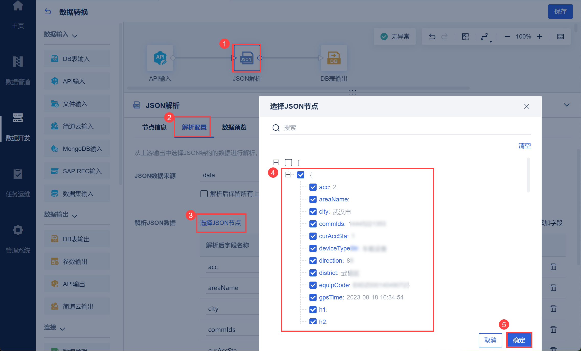

使用 JSON 解析,将返回的 JSON 格式数据解析为二维表,如下图所示:
