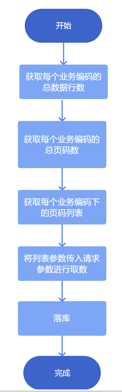

1.3 实现思路
从数据库或者接口中获取库存编码和仓库编码的所有编码值,并使用循环容器从 API 中取出所有的编码值对应的数据总条数 total;
使用公式计算每个编码值按照指定的page_size 得到的总页码数;
使用 SaprkSQL 获取所有编码值对应的页码列表page_no,方便后续作为遍历参数遍历进行 API 取数;
将page_size、page_no、两个编码字段作为请求参数,在 API 中进行取数,设置为遍历这些参数,取出所有的数据。

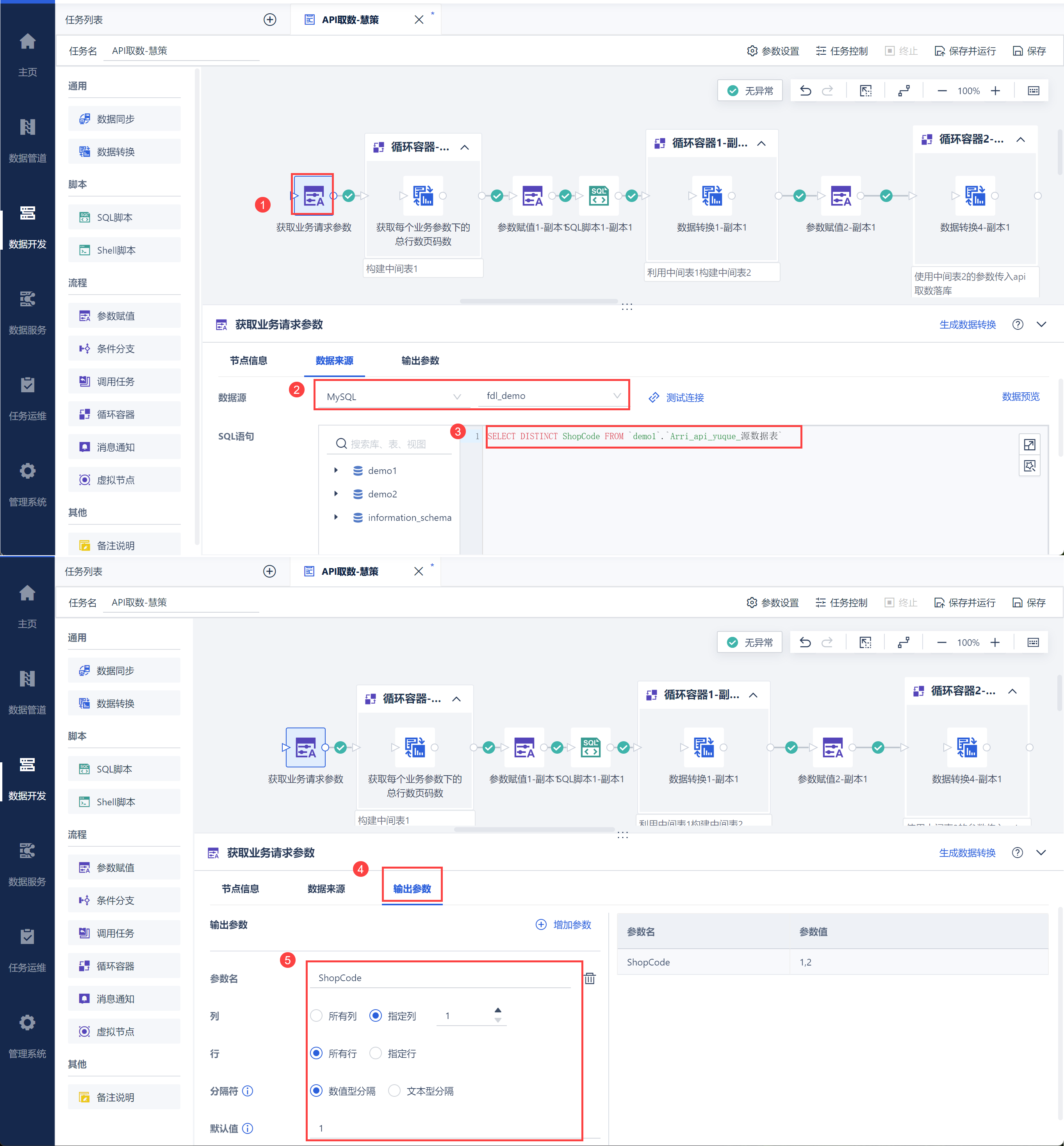

新建定时任务后,新增「参数赋值」节点,从数据库或者接口中获取所有的业务分类数据,例如这里获取所有仓库编码,并将其设置为参数 ShopCode,如下图所示:

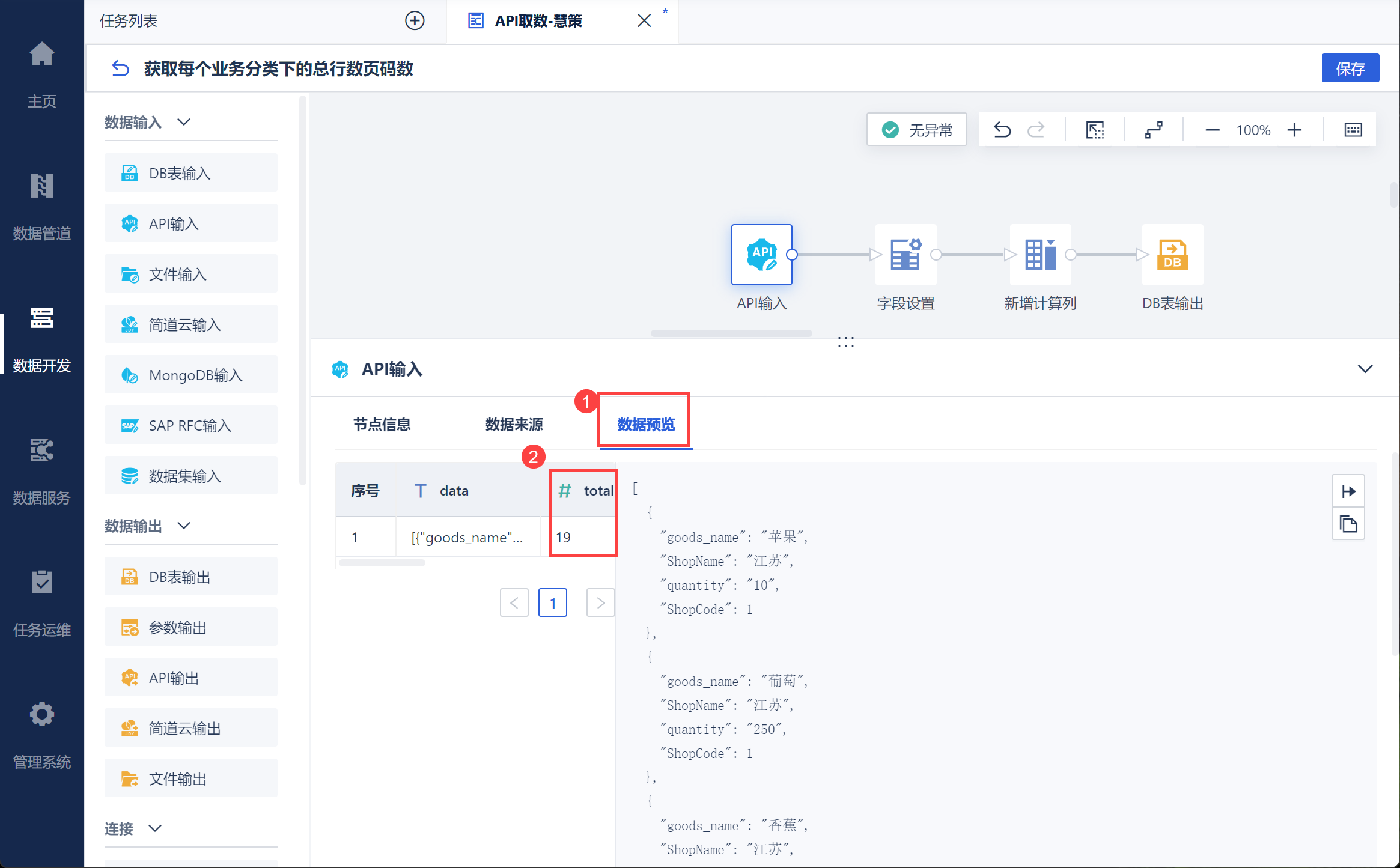

进入数据转换编辑界面,新增 API 输入算子,使用API 接口,将获取到的仓库编码 ShopCode 参数写入请求参数中,取出接口响应值:每个仓库编码对应的总数据行数,如下图所示:
点击数据预览即可看到每个分类下的总数据行数,如下图所示:
注:此处由于前面参数赋值默认值填入的为 1,所以预览值为仓库编码为 1 的总数据行数。

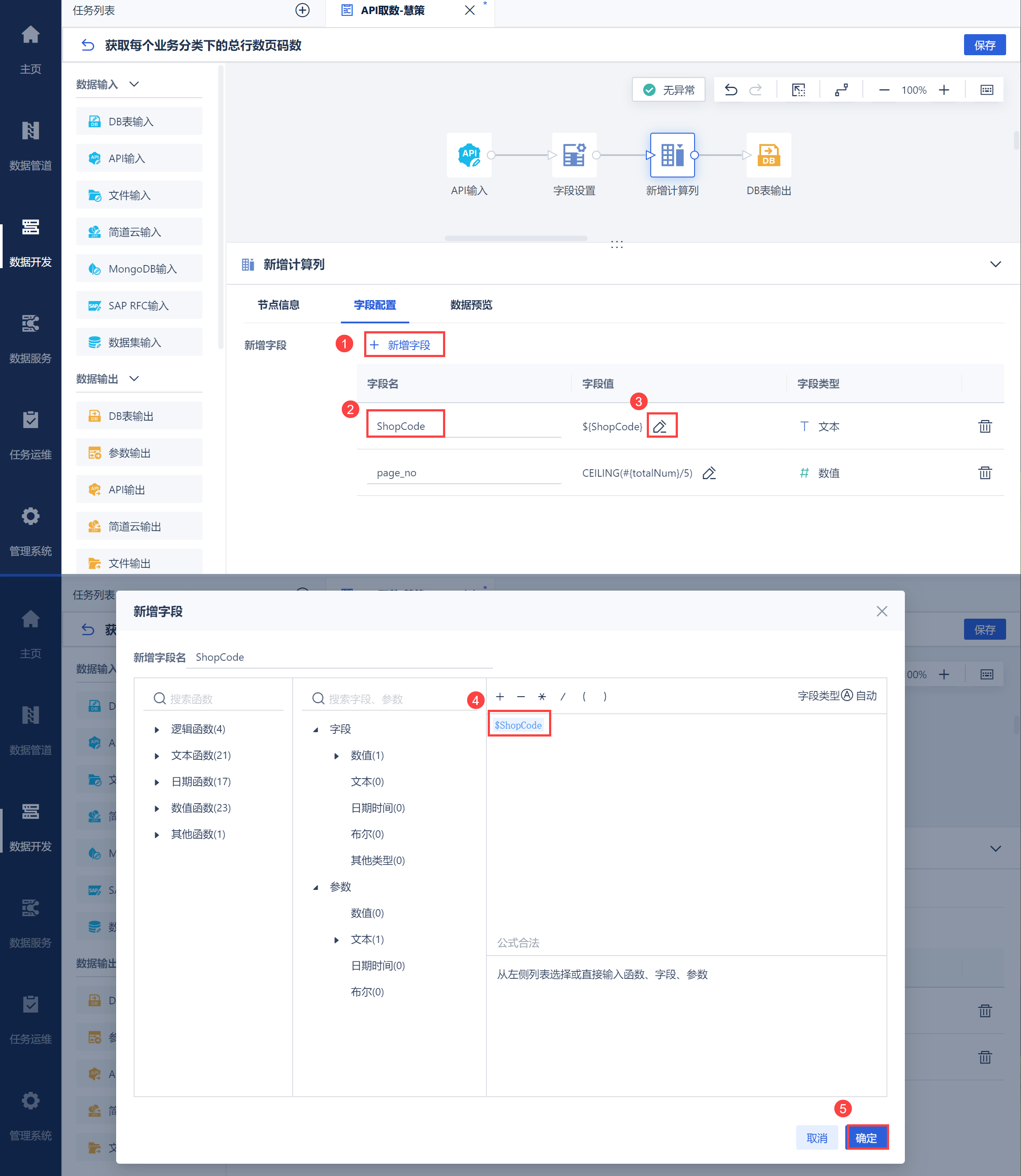

再次进入「数据转换」节点中,使用「新增计算列」计算每个仓库编码类型下的页码数,例如每一页五条数据,求出每个仓库编码类型有几页数据。
效果如下:ShopCode 为仓库编码、page_no 为每个仓库的数据页码数(按照指定每页条数5条)
新增page_no页码数公式:CEILING(totalNum/5),对行数取向上取整。
同时保留仓库编码类型 ShopCode ,如下图所示:

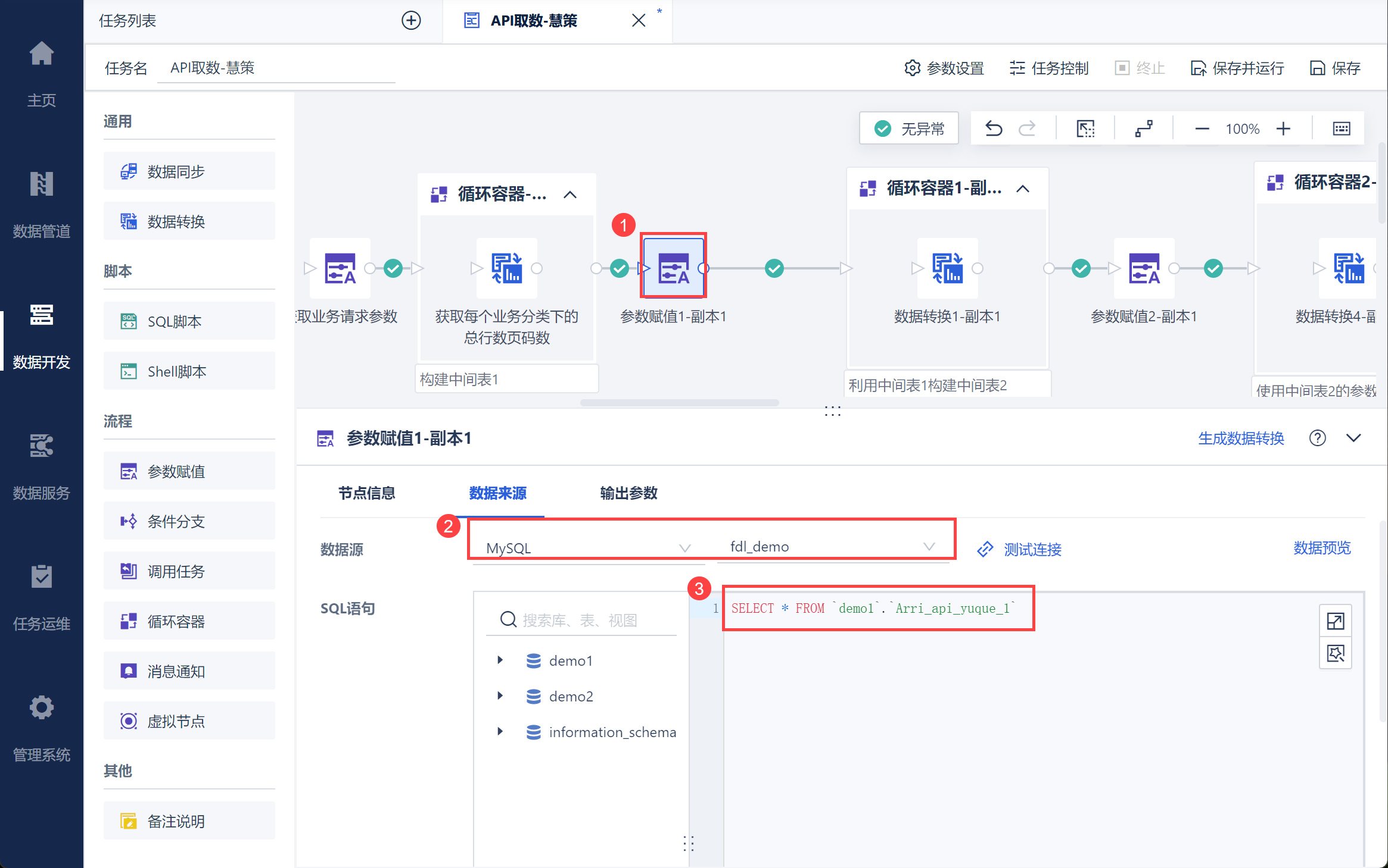

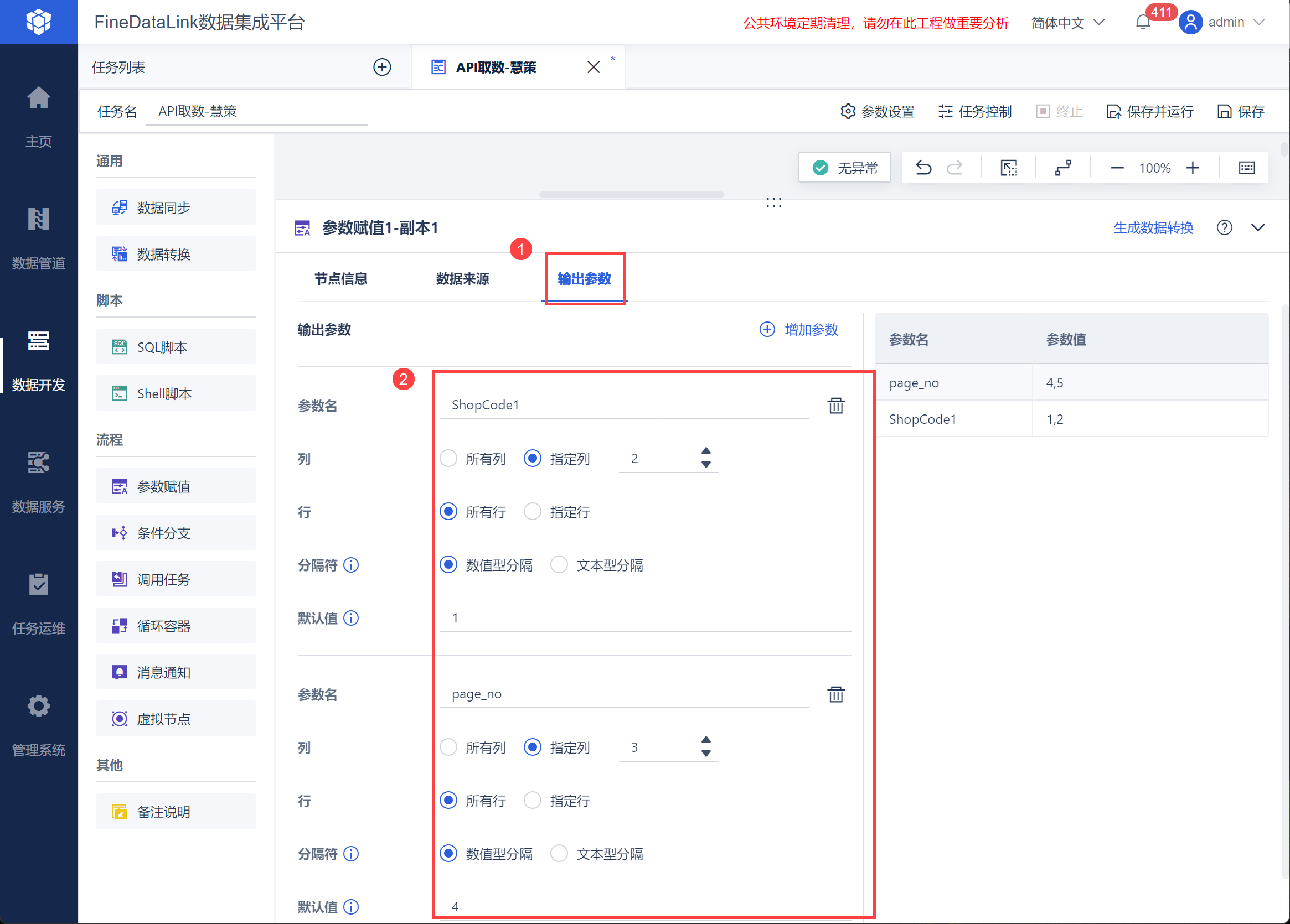

新建参数赋值节点,将 2,2 节写入数据库中的 ShopCode 编码和页码page_no 取出,如下图所示:
将其设置为参数,如下图所示:

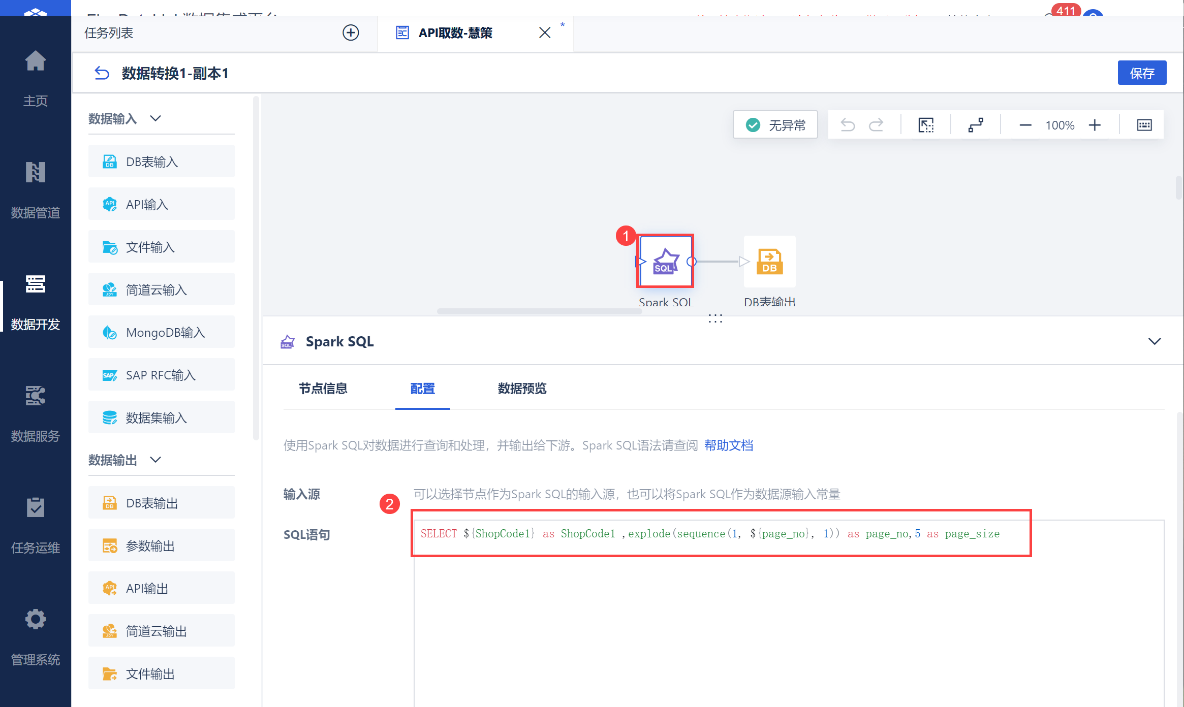

在数据转换中新增「sparkSQL」算子,输入语法获取每个仓库编码下的页码列表,如下图所示:
SELECT ${ShopCode1} as ShopCode1 ,explode(sequence(1, ${page_no}, 1)) as page_no,5 as page_size
数据预览界面如下图所示:

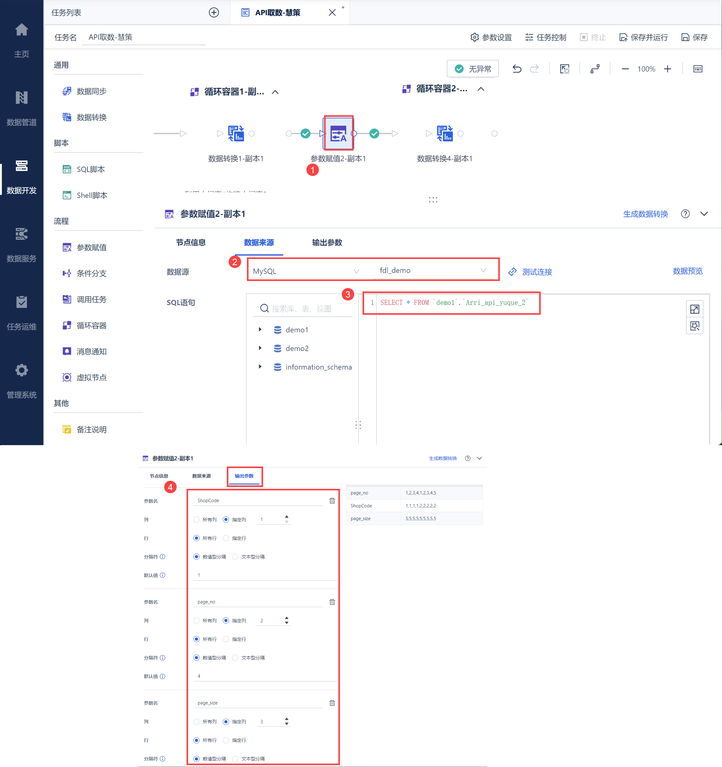

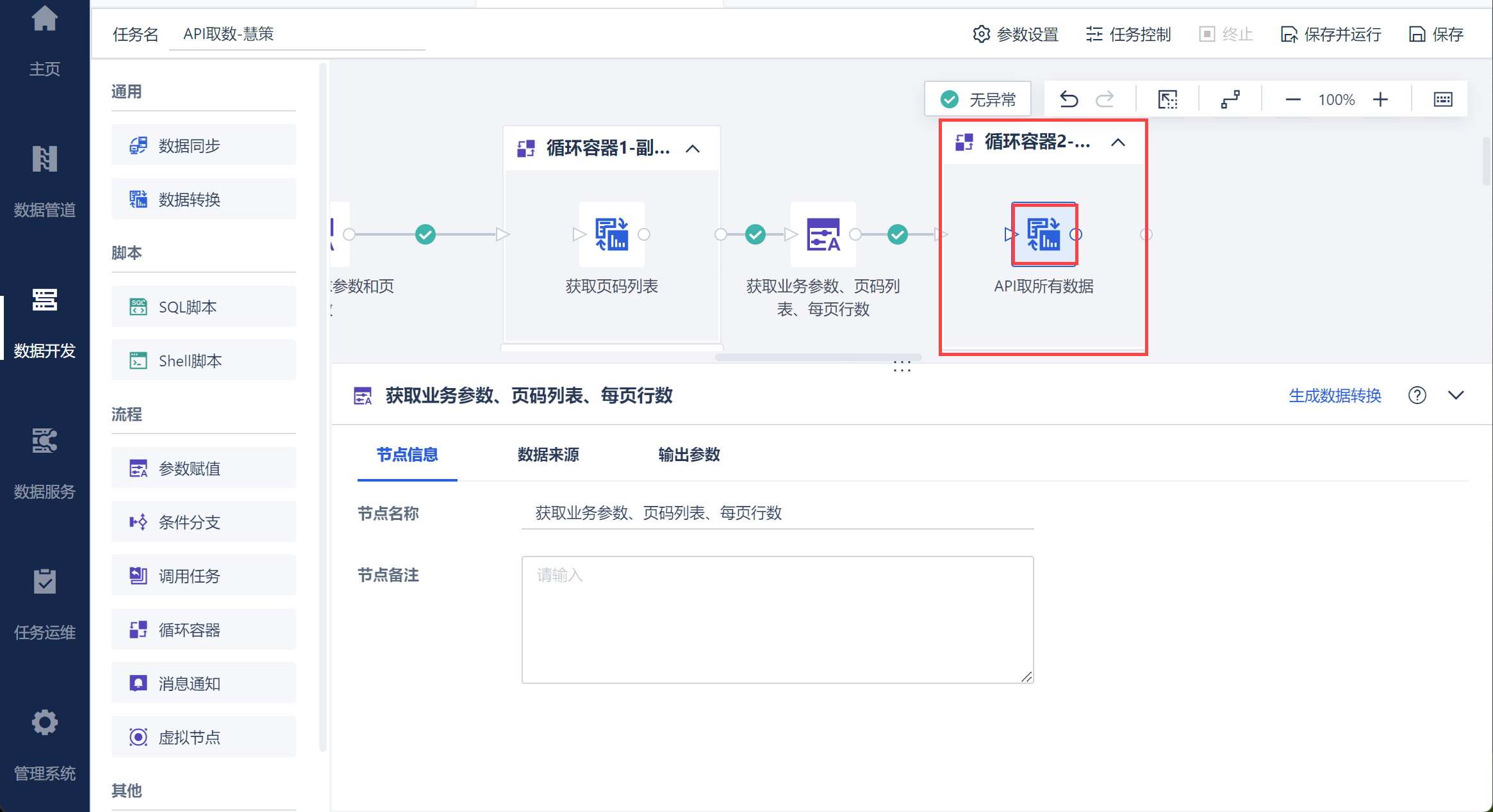

再次使用参数赋值,获取 2.3 节数据库中的业务编码和页码数列表,并将其设置为参数,如下图所示:
新增循环容器,并将数据转换拖入循环容器中,如下图所示:

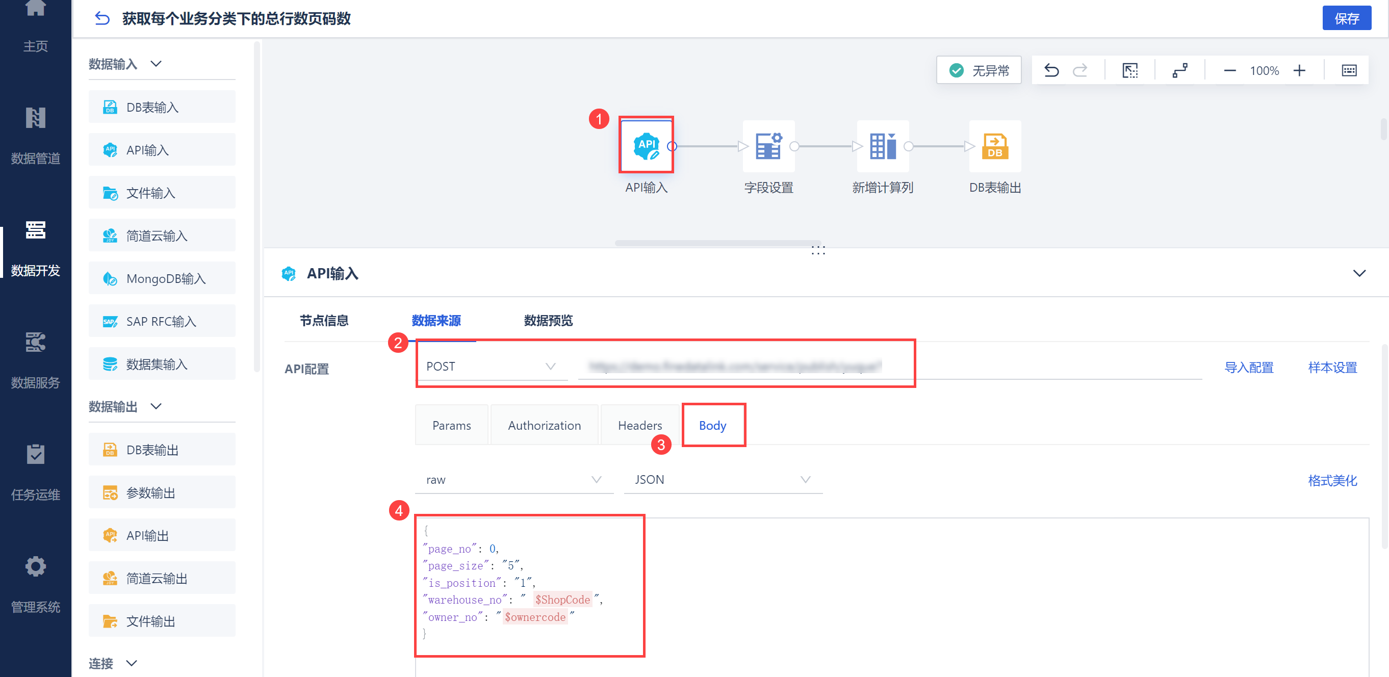

进入数据转换编辑界面,输入 API 地址和配置信息,并输入请求参数,其中 page_no 、page_size、warehouse_no、owner_no 分别为设置的参数,如下图所示:
注:owner_no 生成步骤和warehouse_no 的 ShopCode 方法一致,这里不赘述。

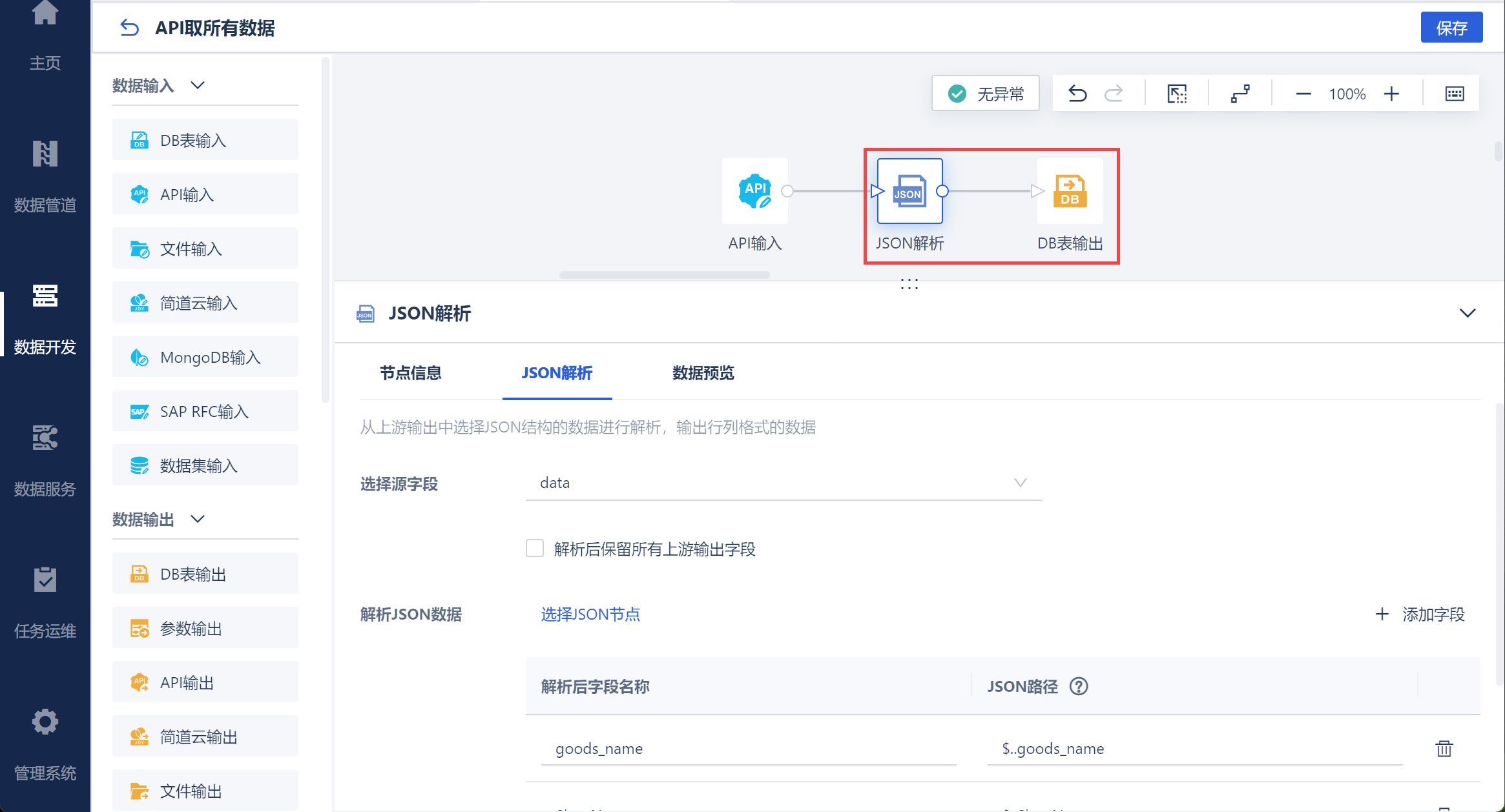

然后使用 JSON 解析将响应值处理为二维表,最后使用 DB 输出将数据落库,如下图所示:
