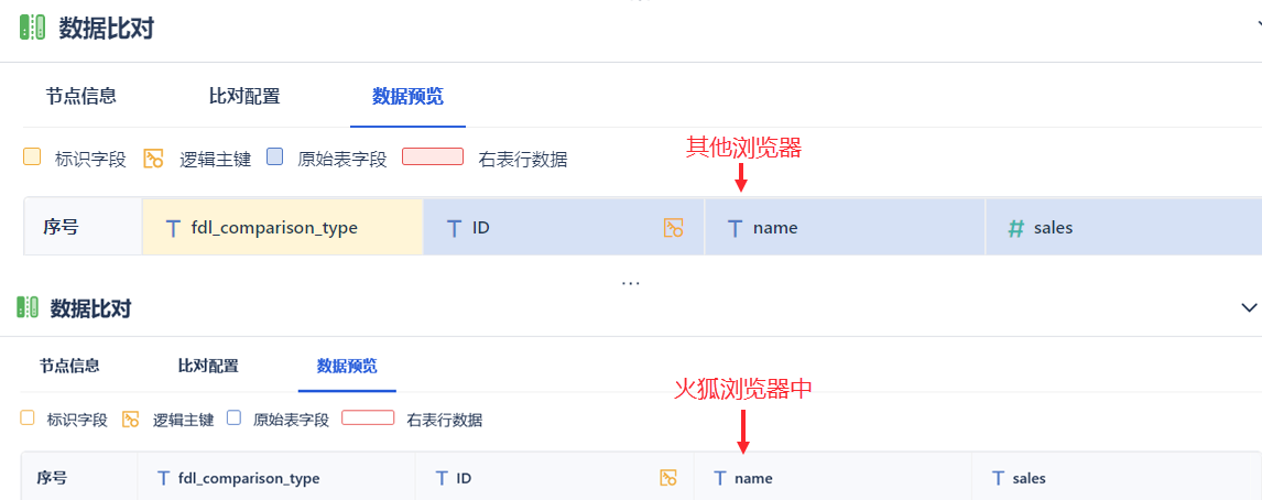

5.2 火狐(firefox)浏览器中不显示数据比对的预览样式
问题描述:
火狐浏览器中,不显示数据比对的预览样式。如下图所示:
原因分析:
浏览器支持 has 特性,数据比对的预览样式才能显示正常。

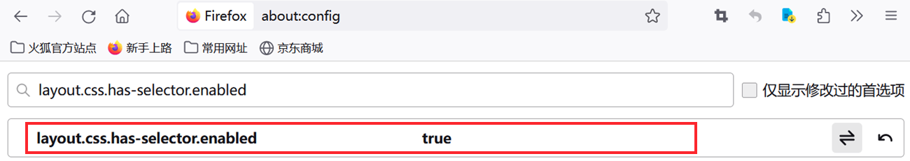

火狐浏览器的 103 及之后版本,实际已经支持 has 特性,但默认为关闭状态,需要通过以下步骤进行开启:
1)地址栏输入about:config,进入设置界面。
2)搜索layout.css.has-selector.enabled,将其值切换为 true。
3)进入 FDL 工程,在「数据比对」算子中预览,发现样式正常。
