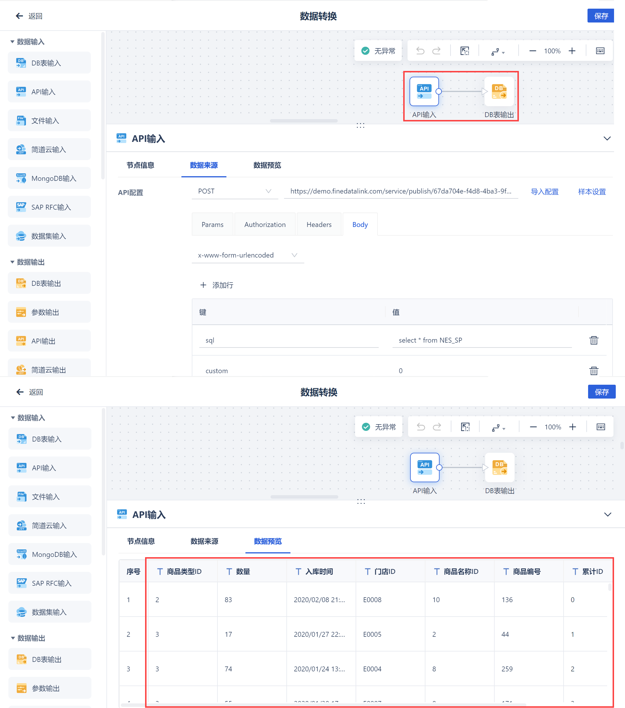

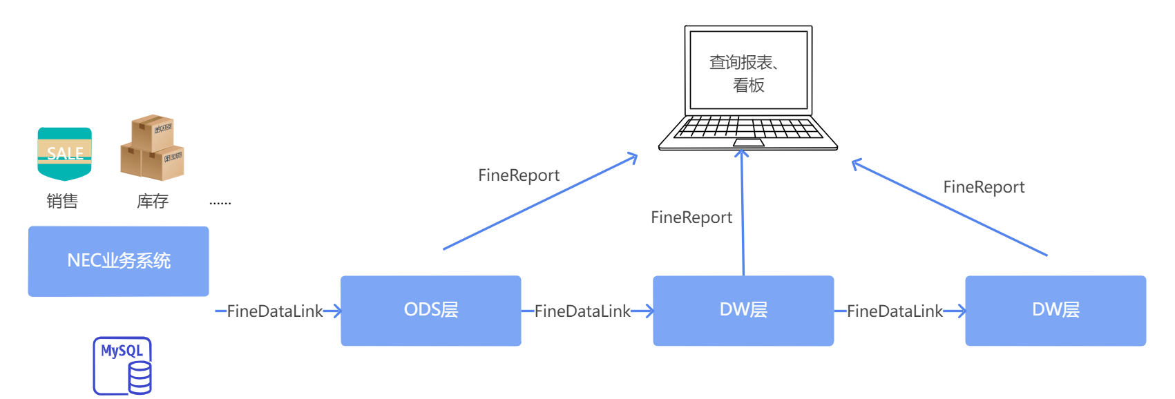

首先使用 FineDataLink 和NEC系统对接,取出 API 接口中的明细数据,并对数据进行数据合规性、匹配度、错误值、脏数据等的清洗,以及和其他业务系统的打通之后,装载入企业数据仓库,生成元数据。

使用 FineDataLink 将业务NEC系统接口数据、mysql业务库数据同步至数据仓库ODS层
使用 FineDataLink 搭建从 ods层到dw、dm层的数据仓库,数据处理加工,基于业务逻辑完整加工处理,得到衍生可应用的指标。
FineReport 报表制作查询看板,促进业务运转。

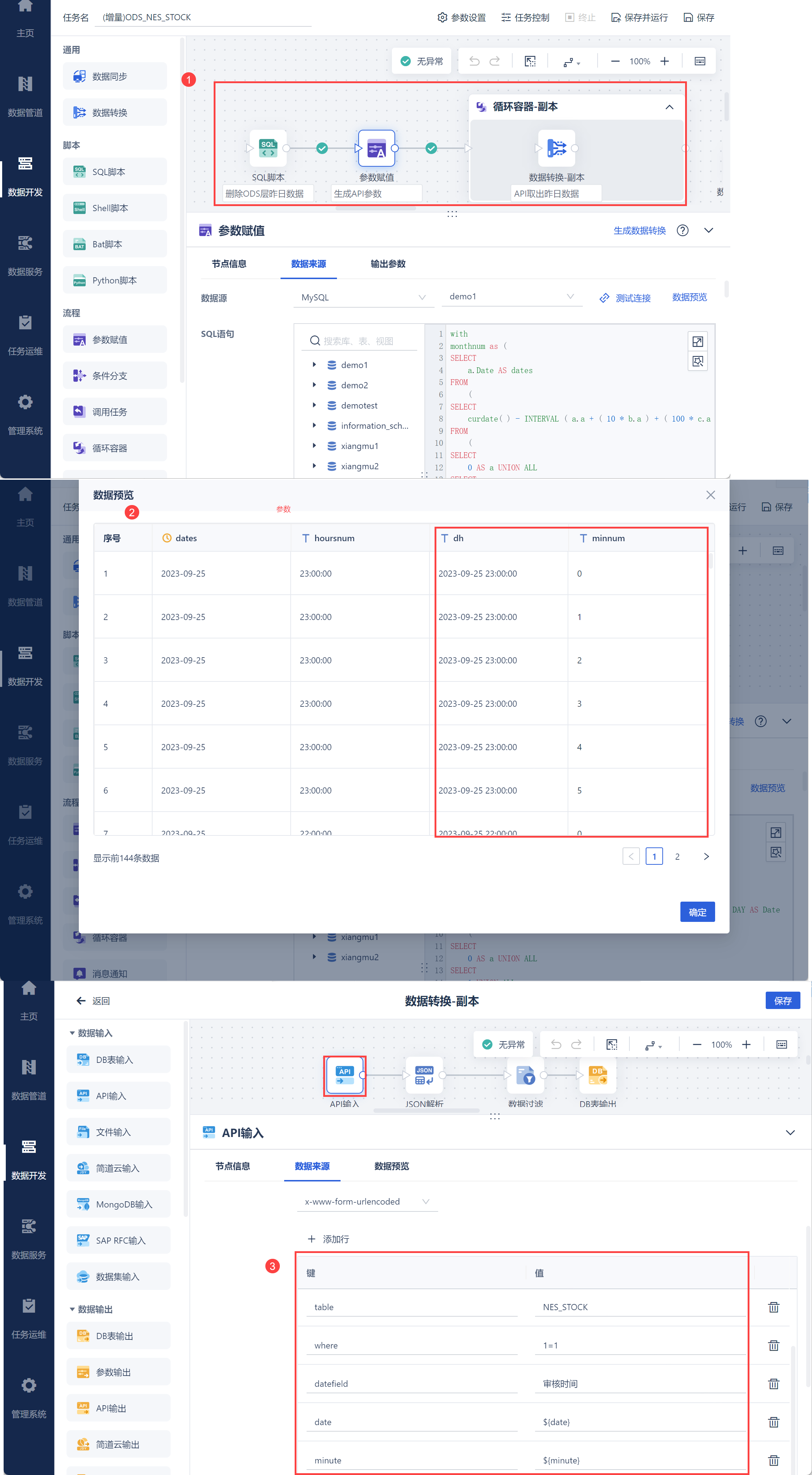

零售行业或是其他连锁销售行业业务与分析都会同时进行,在做数据分析时,避免影响到业务层,通常会采用接口的形式提供数据。FineDataLink 对接NEC接口数据,将各个门店的销售、库存、商品数据处理为二维表。
对于数据量不大的接口数据,使用全量取数方式,每天清表重写保证数据时效:
对于大数据量接口数据,使用增量更新控制接口每次取数量。
通过参数设置赋值需要抽取数据的期间,实行每天划分24个小时,再细化到每小时的0-,1-,2-,3-,4-,5-分钟,使每次抽取数据在十分钟的范围内,缓解接口压力,定时抽取数据,保证数据时效性:
