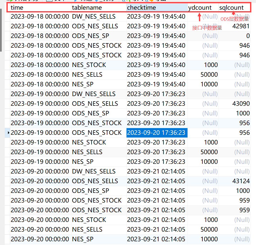

3.4 数据校验,进行落库数据与源业务系统接口数据进行比对
对于已经完成的数据仓库,由于对数据准确性要求很高,业务不准确会对业务活动产生很大影响,因此将已经收抽取到数据库的数据与源业务系统接口数据进行比对,当数据异常时,希望进行提醒。
将数据仓库 ODS 层数据表名生成列表,然后分别取出ODS层全量更新的表名和接口数据全量更新的数据表名称,并将其设置为参数,通过循环容器,使用 SQL 语句计算接口数据源和ODS层数据库中的数据每个表中的数据总量,并写入指定的check数据表,增量更新数据表同理:
通过 FineDataLink 对比接口中的数据和取出到数据库的 ODS 层数据量,并将数据取出落库,如下图所示:
