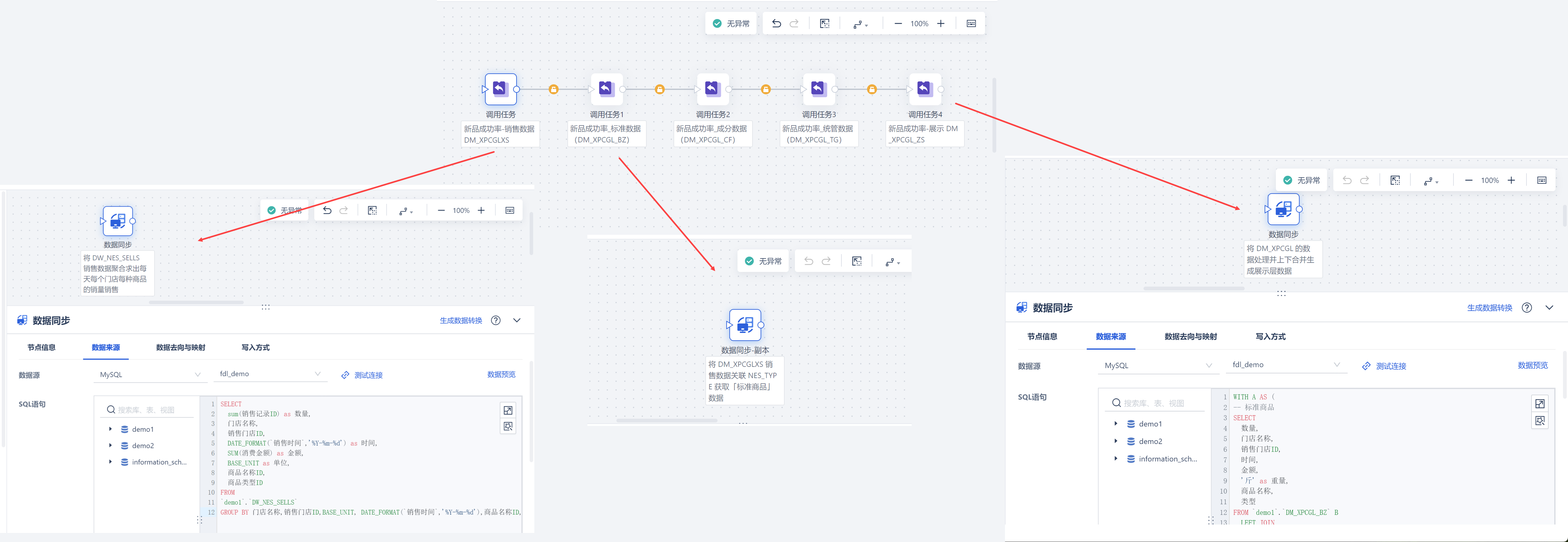

零售行业或是其他连锁销售行业业务与分析都会同时进行,在做数据分析时,避免影响到业务层,通常会采用接口的形式提供数据。FineDataLink 对接NEC接口数据,将各个门店的销售、库存、商品数据处理为二维表。
  • 对于数据量不大的接口数据,使用全量取数方式,每天清表重写保证数据时效:
  • 对于大数据量接口数据,使用增量更新控制接口每次取数量。
通过参数设置赋值需要抽取数据的期间,实行每天划分24个小时,再细化到每小时的0-,1-,2-,3-,4-,5-分钟,使每次抽取数据在十分钟的范围内,缓解接口压力,定时抽取数据,保证数据时效性:

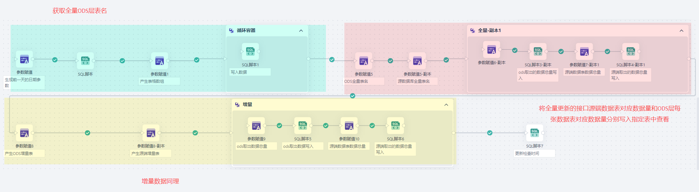

3.4 数据校验,进行落库数据与源业务系统接口数据进行比对
对于已经完成的数据仓库,由于对数据准确性要求很高,业务不准确会对业务活动产生很大影响,因此将已经收抽取到数据库的数据与源业务系统接口数据进行比对,当数据异常时,希望进行提醒。

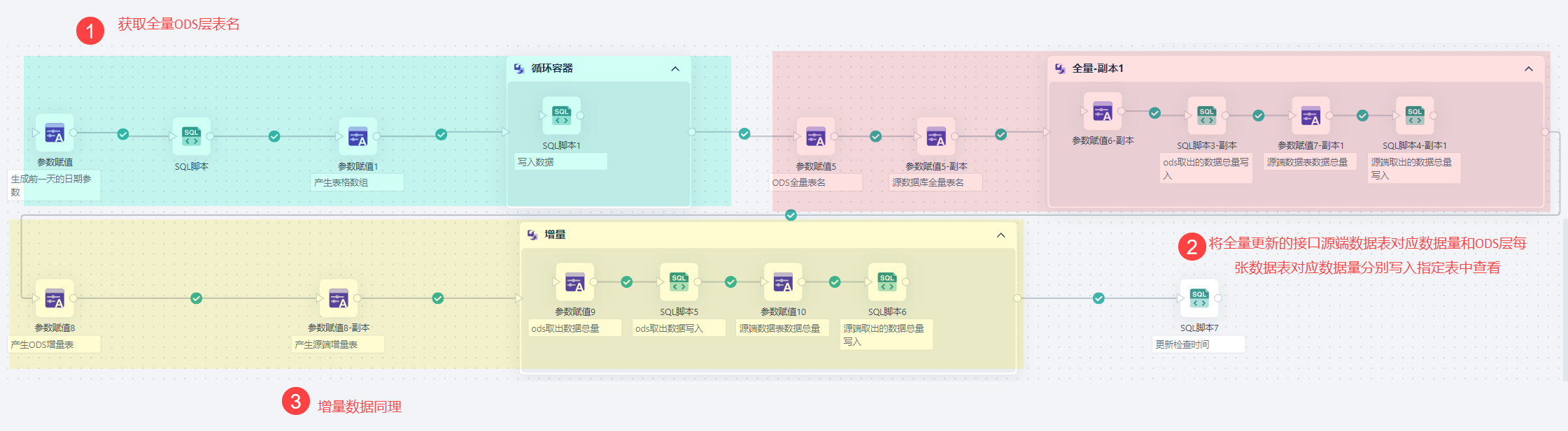

将数据仓库 ODS 层数据表名生成列表,然后分别取出ODS层全量更新的表名和接口数据全量更新的数据表名称,并将其设置为参数,通过循环容器,使用 SQL 语句计算接口数据源和ODS层数据库中的数据每个表中的数据总量,并写入指定的check数据表,增量更新数据表同理:
通过 FineDataLink 对比接口中的数据和取出到数据库的 ODS 层数据量,并将数据取出落库,如下图所示:

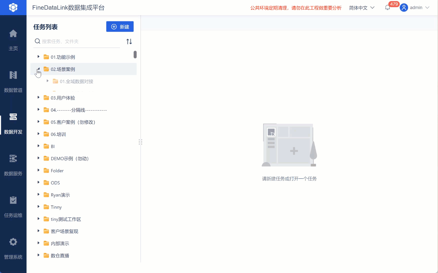

5.1在线体验
点击 Demo体验 登录后,搜索「零售业务场景」,点击即可体验。具体操作步骤如下图所示:
