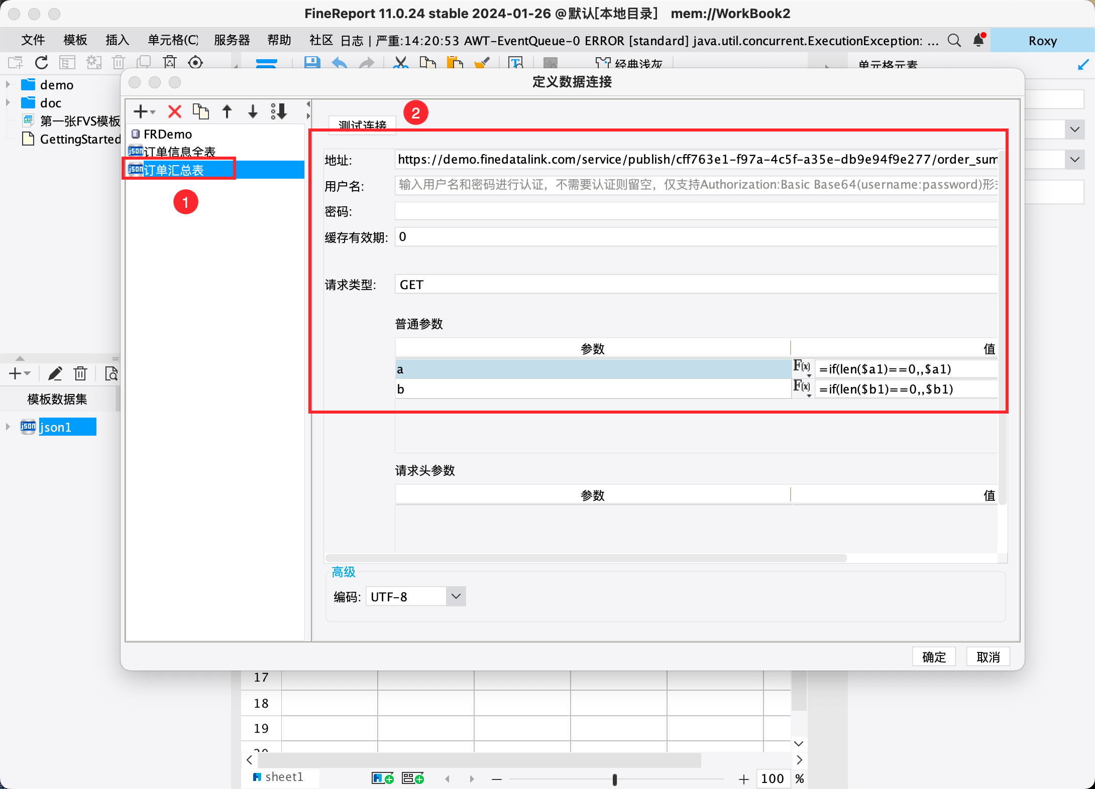

由于报表需要对接「订单信息全表」api和「订单汇总表」api,使用其发布的 API 数据,共2个api,所以需要定义2个数据连接,配置过程均一致,仅URL地址不同。
这里已配置连接「订单信息全表」api 为例。

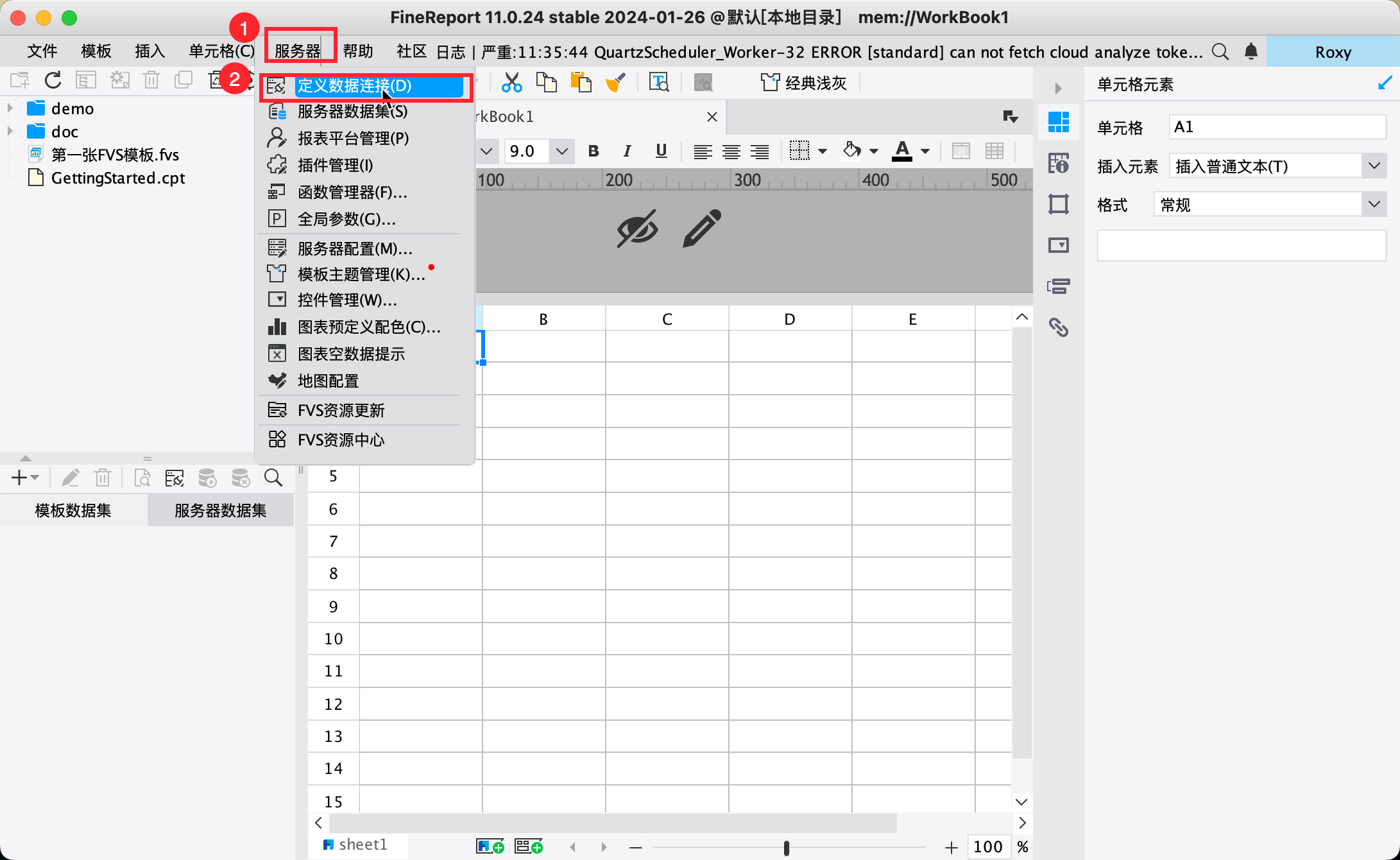

在设计器中,选择服务器>定义数据连接,新建 Json,如下图所示:
配置本文第二章发布的 API「订单信息全表」,如下图所示:
配置项
内容说明
URL地址订单明细全表:https://demo.finedatalink.com/service/publish/cff763e1-f97a-4c5f-a35e-db9e94f9e277/order_detail?area=${a}&province=${b}
url地址可从数据服务对应的 API 任务重直接复制,复制后手动在原地址后拼接两个参数,该参数来源于api配置的参数值。
用户名/密码由于数据服务功能仅支持摘要签名认证和在请求头中传递的 Token-APPCode ,因此不需要输入用户名密码
普通参数a和b两个参数,分别对应 API 内的area(货主地区)和province(货主省份)2个参数:
  • a:if(len($a1)==0,,$a1)
  • b:if(len($b1)==0,,$b1)
其中
a1为报表内控件名,用于后续后续报表制作,接收货主地区的值
b1为报表内控件名,用于后续后续报表制作,接收货主省份的值
请求头参数
若在数据服务发布的 API 设置了Token-APPCode,则需要填写,例如Authorization:AppCode 725742ee-0fdb-4e7b-a1d1-723b97dcfcd6
appcode可从数据服务应用内复制
「订单汇总表」API 也使用相同的步骤创建「数据连接」,URL 以及请求参数如下所示:
配置项
内容说明
URL地址
https://demo.finedatalink.com/service/publish/cff763e1-f97a-4c5f-a35e-db9e94f9e277/order_sum?area=${a}&province=${b}
其中

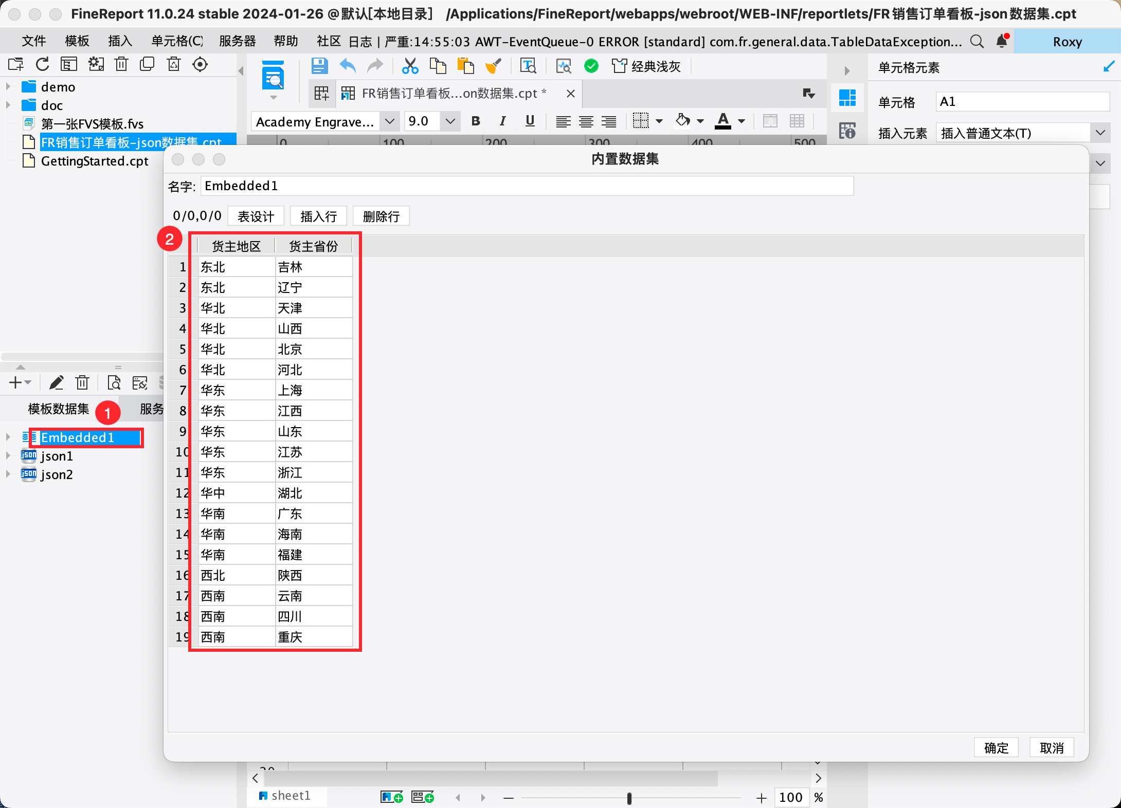

在报表设计界面,点击模板数据集>新建>内置数据集,定义好货主地区和货主省份的对应关系,如下图所示:

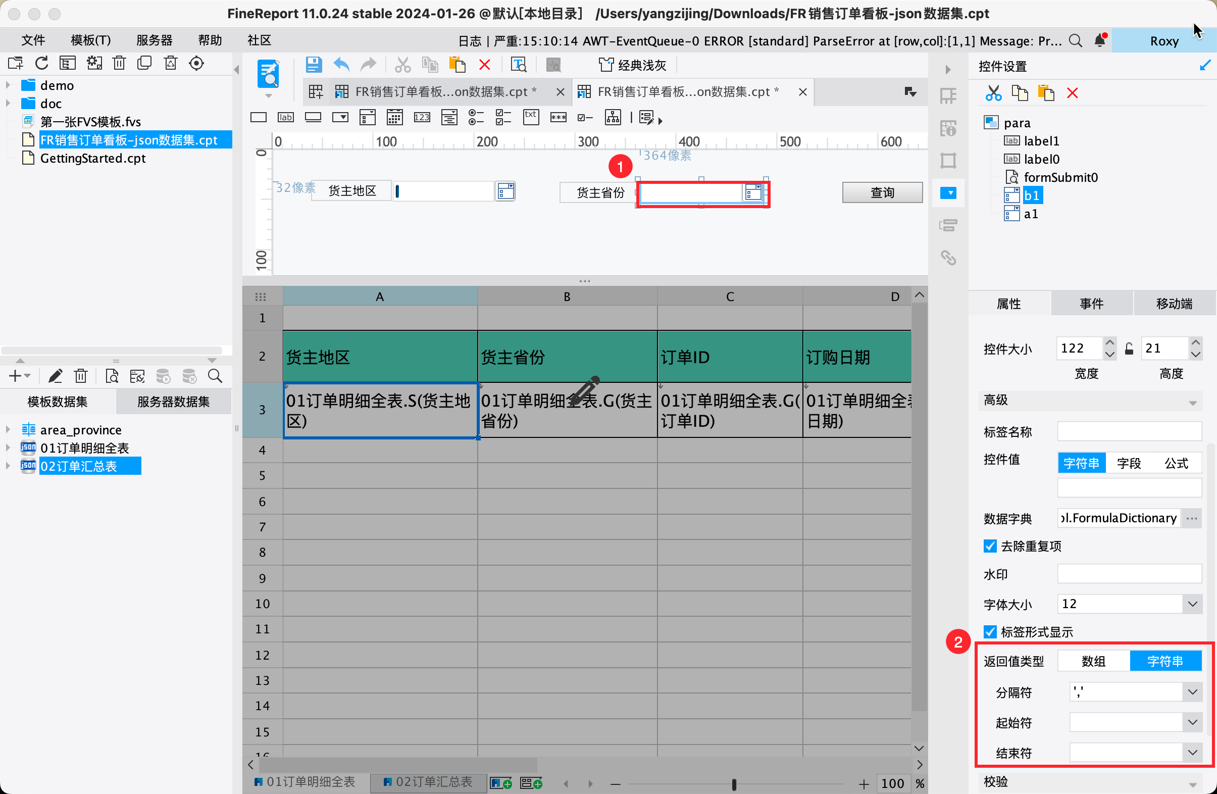

设置「货主地区」控件:编辑参数面板,拖入下拉复选框控件,设置控件名称为 a1,并设置控件数据字典,选择上一步创建的内置数据集的货主地区字段,如下图所示:
设置控件返回值,类型选择字符串,分隔符用',',起始符和结束符填空
设置「货主省份」控件:编辑参数面板,拖入下拉复选框控件,设置控件名称为 b1,并设置控件数据字典,选择公式,公式为:if(len($a1)=0,area_province.select(货主省份),eval("area_province.select(货主省份,inarray(货主地区,['"+joinarray($a1,"','")+"'])>0)")),如下图所示:
注:此处的area_province 为上文创建的地区和省份关联内置数据集。
设置控件返回值,类型选择字符串,分隔符用',',起始符和结束符填空,如下图所示:

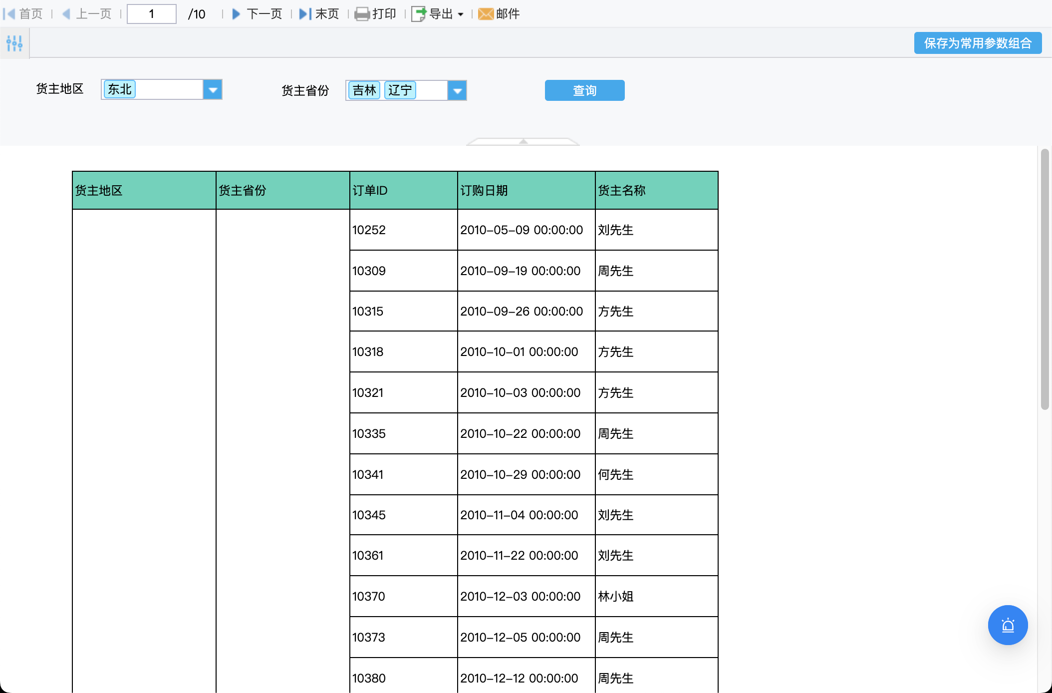

3.5 效果查看
然后即可设置报表样式,并预览,如下图所示:

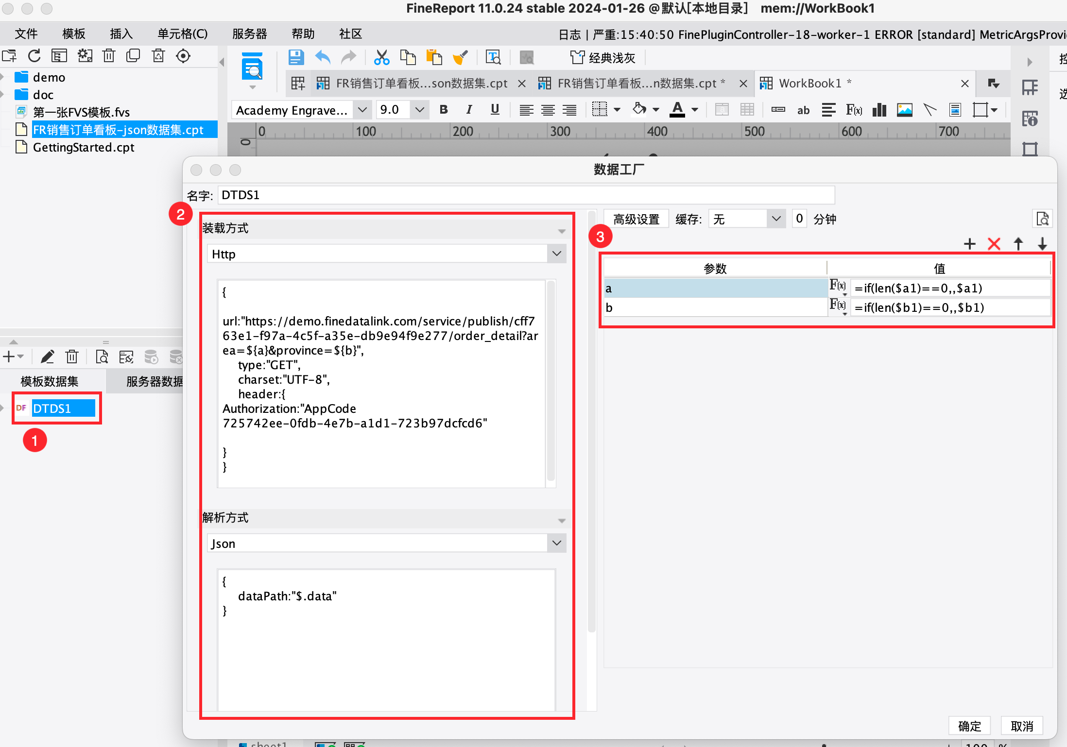

这里以配置连接「订单信息全表」api 为例。在设计器中创建一个空白cpt,命名为「FR销售订单看板-json数据集」。
选择左侧模板数据集>新建>数据工厂,进行如下配置:
配置项
类型内容说明
装载方式http
    url:"https://demo.finedatalink.com/service/publish/cff763e1-f97a-4c5f-a35e-db9e94f9e277/order_detail
?area=${a}&province=${b}",
    type:"GET",
    charset:"UTF-8",
    header:{
Authorization:"AppCode 725742ee-0fdb-4e7b-a1d1-723b97dcfcd6"
注:若数据服务发布的 API 没有 AppCode,则可不填写请求头参数。
解析方式json{
    dataPath:"$.data"
