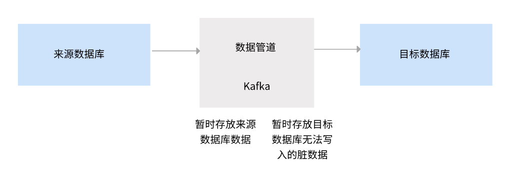

3.1 配置传输队列
配置传输队列,其实就是配置暂存来源库数据,方便目标库写入数据的「数据管道」,目前是通过 Kafka 实现的。

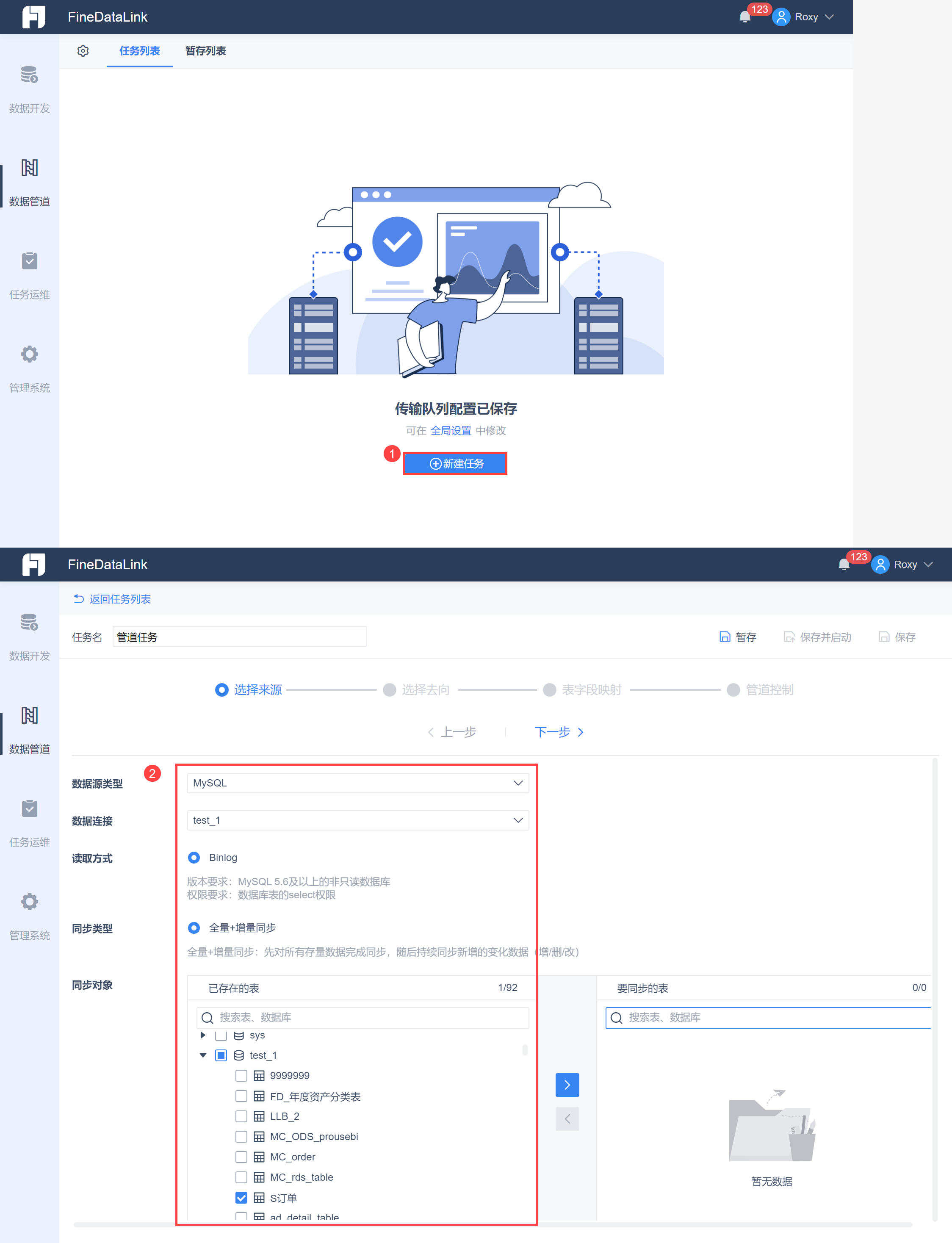

3.2 选择数据来源
首先选择需要数据同步的来源数据。
点击「数据管道>新建任务」,进入任务设置界面,选择来源数据库以及需要进行数据同步的数据表,当然也可以选择多个数据库下的数据表,默认读取方式为 Binlog,默认先对所有存量数据同步,然后持续同步新增变化,如下图所示:
注1:单个任务限制最多选取 5000 张表,达到限制时不允许新增选择。
注2:读取对象只支持选择数据库表,不支持选择视图。
注3:当前只支持数据变化(DML)同步,不考虑支持结构变化(DDL)同步。
将已经存在的「S订单」数据表选到「要同步的表」中,如下图所示:

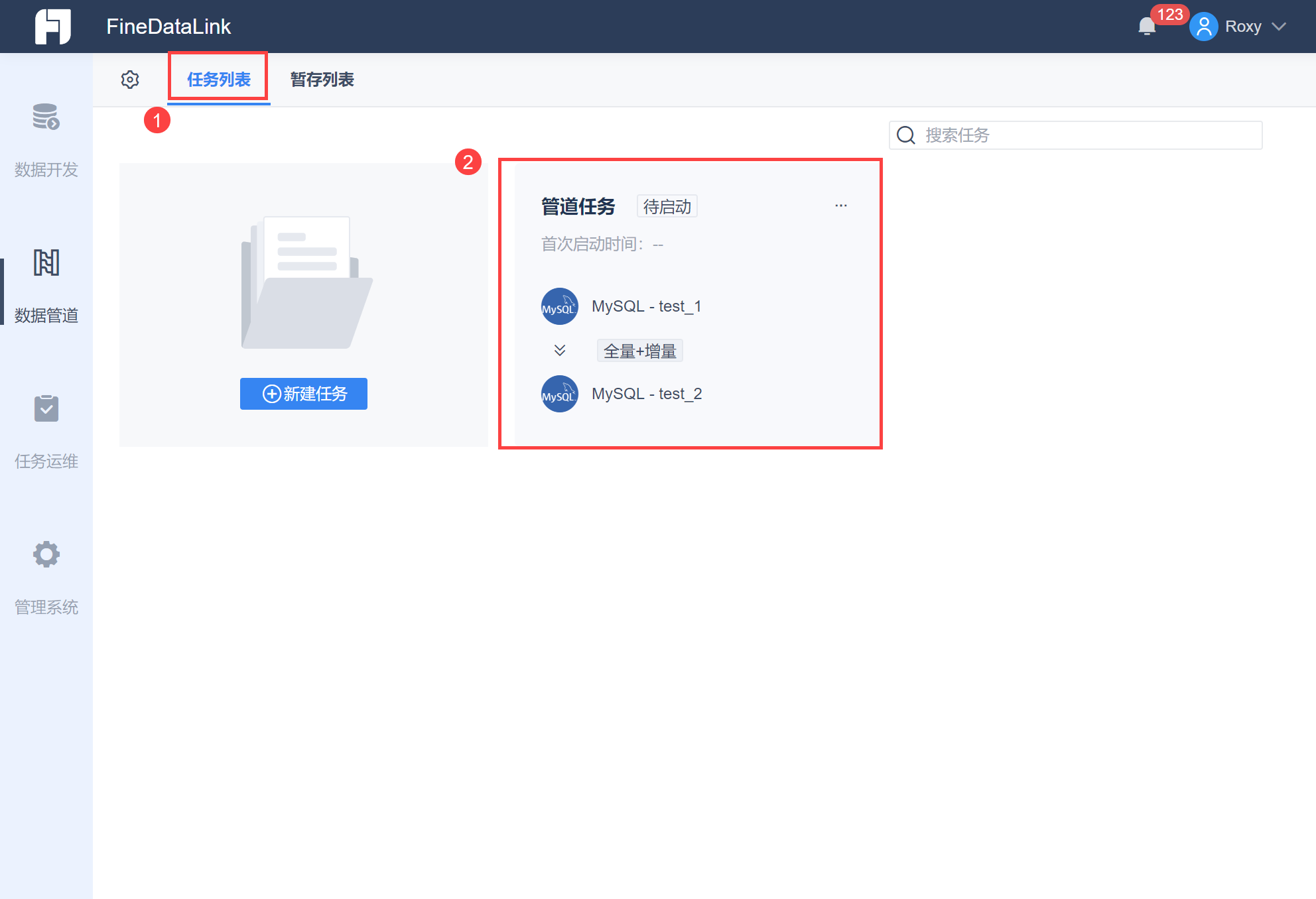

3.7 执行任务
在任务列表界面,可以启动管道任务或者进入编辑界面进行任务修改设置,如下图所示:
此时启动任务,进入管道任务中,即可看到任务执行情况,如下图所示:

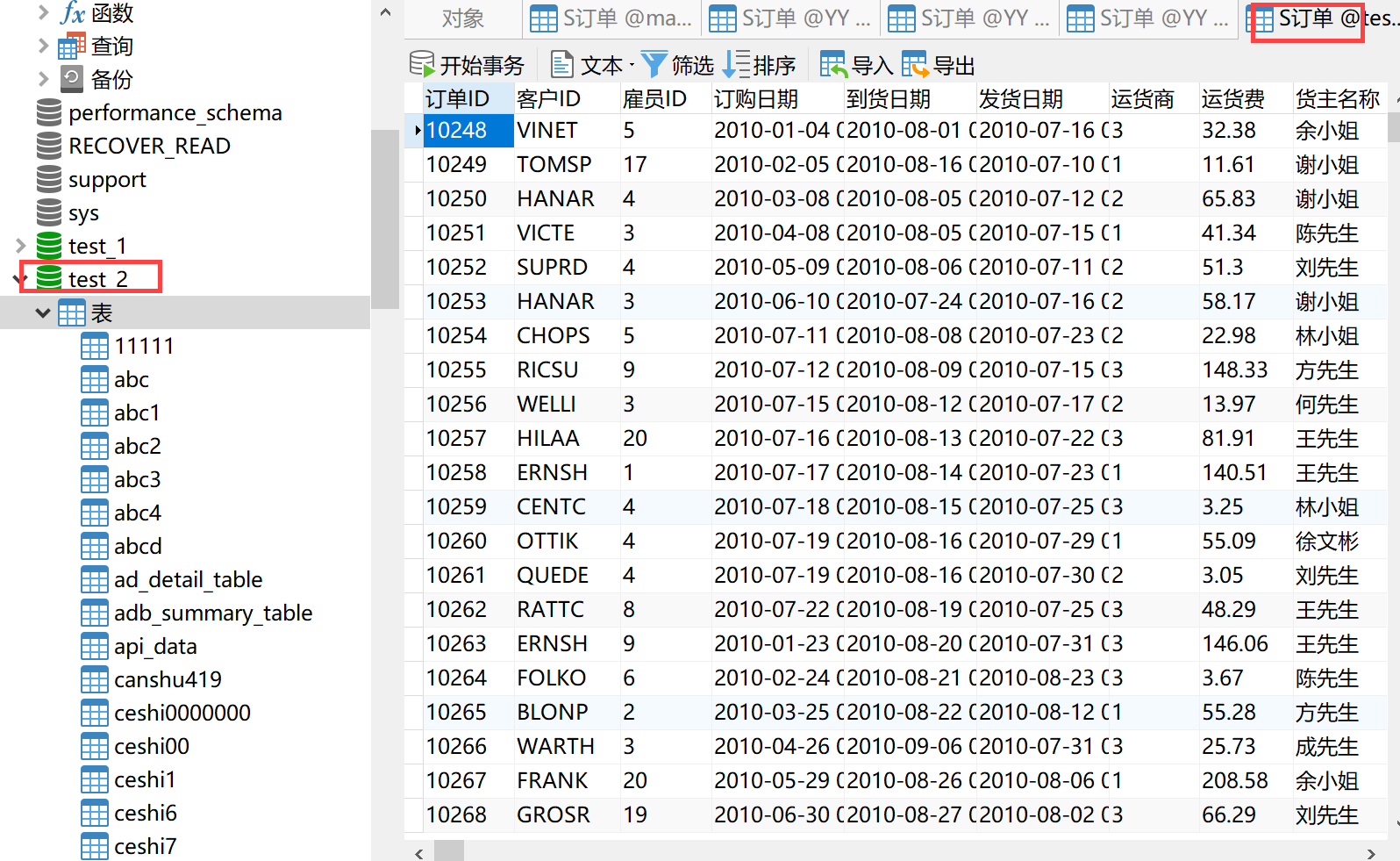

3.8 效果查看
此时即可在目标数据库 test_2 已经实现了数据表的实时同步,如下图所示:
