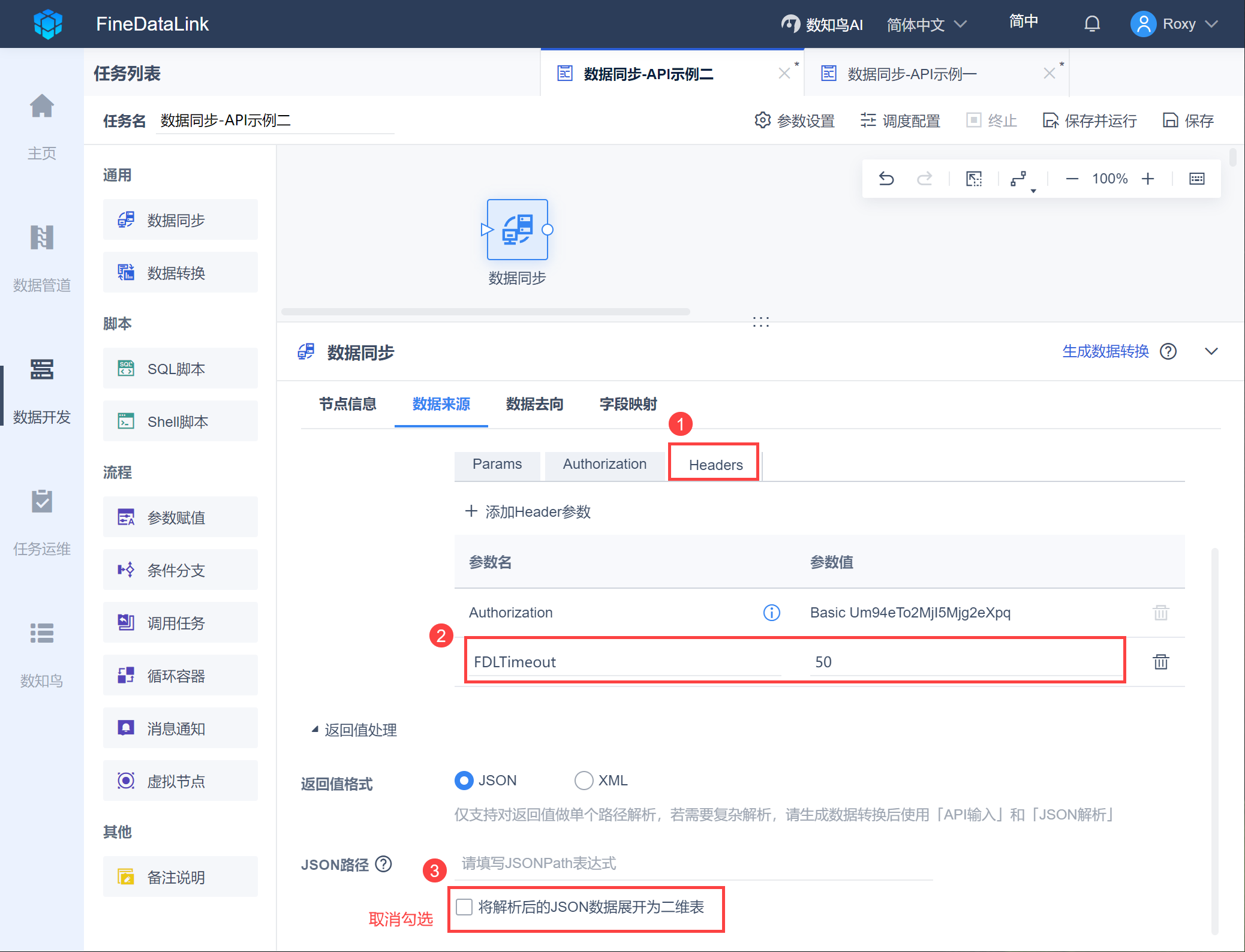

JSON解析编辑
JSON数据来源丢失
问题描述
JSON解析配置成功后,重新再打开,发现解析配置中的「JSON数据来源」丢失,需要重新选择。
原因分析
JSON解析获取API数据源的时候,API返回数据超过默认的超时时间,所以JSON解析获取前置数据源失败。
解决方案
请求时间默认为 10秒,若用户的数据量较大,接口请求时间较长,4.0.13 以及之后的版本可以在FDL的 Header 内使用 FDLTimeout 字段设置超时时间。
该参数参数值需要写入正整数,如下图所示:
注:若数据量较大,JSON 格式数据建议取消勾选「将解析后的JSON数据展开为二维表」,否则会增加加载响应时间。
