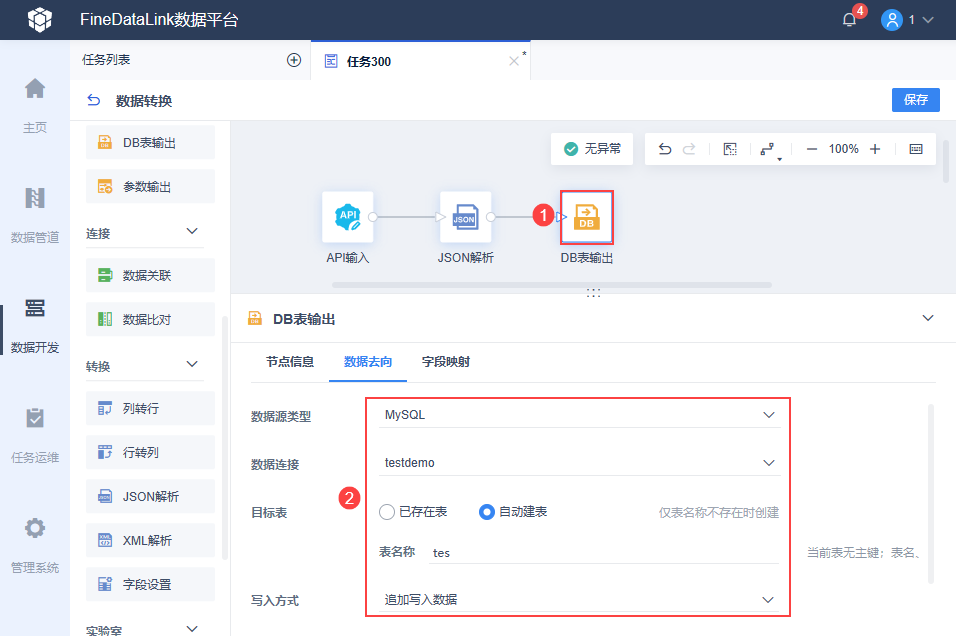

然后解析返回的数据并设置输出至 tes 表中,如下图所示:
