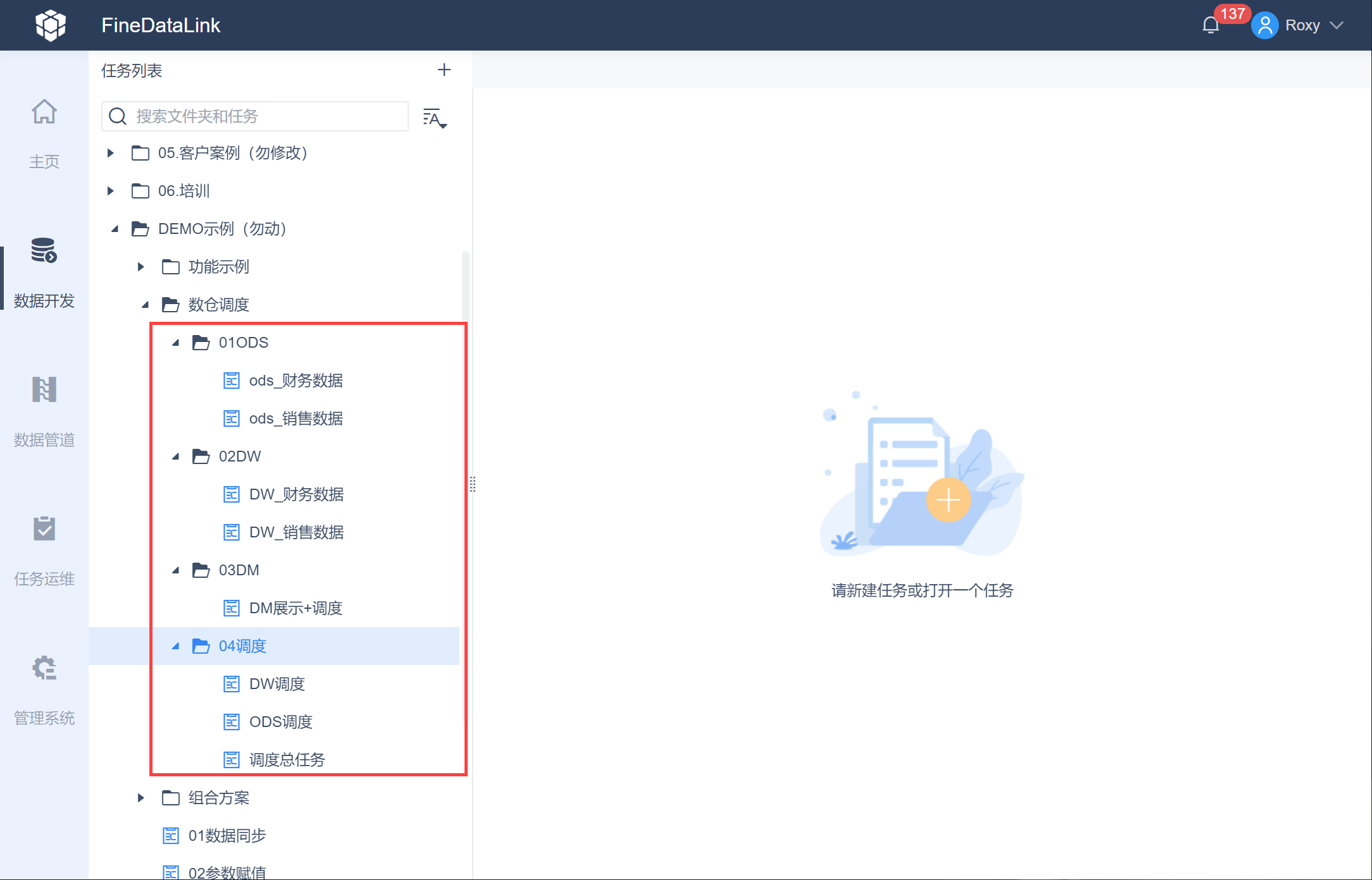

任务层级如下图所示:
任务设计效果如下图所示:

首先创建「ODS」文件夹,存放ODS层任务。

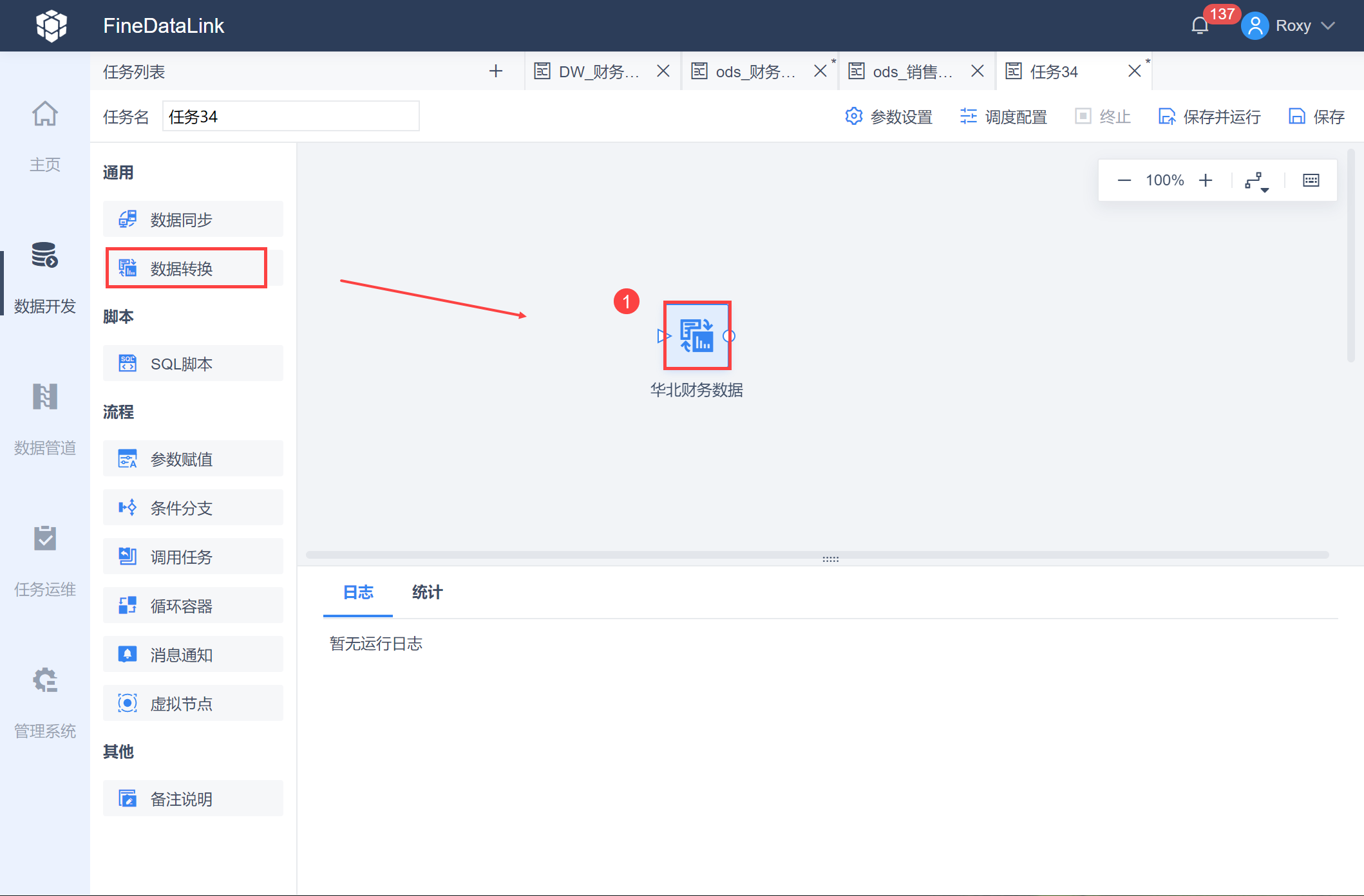

由于财务数据包含了三个区「华北」、「华东」和「华南」,同时财务数据是需要通过接口取数,因此可以通过三个「数据转换」进行取数落库。
新建 ETL 任务,命名任务为「ODS_财务数据」,在画布中拖入数据转换节点,命名为「华北财务数据」,如下图所示:

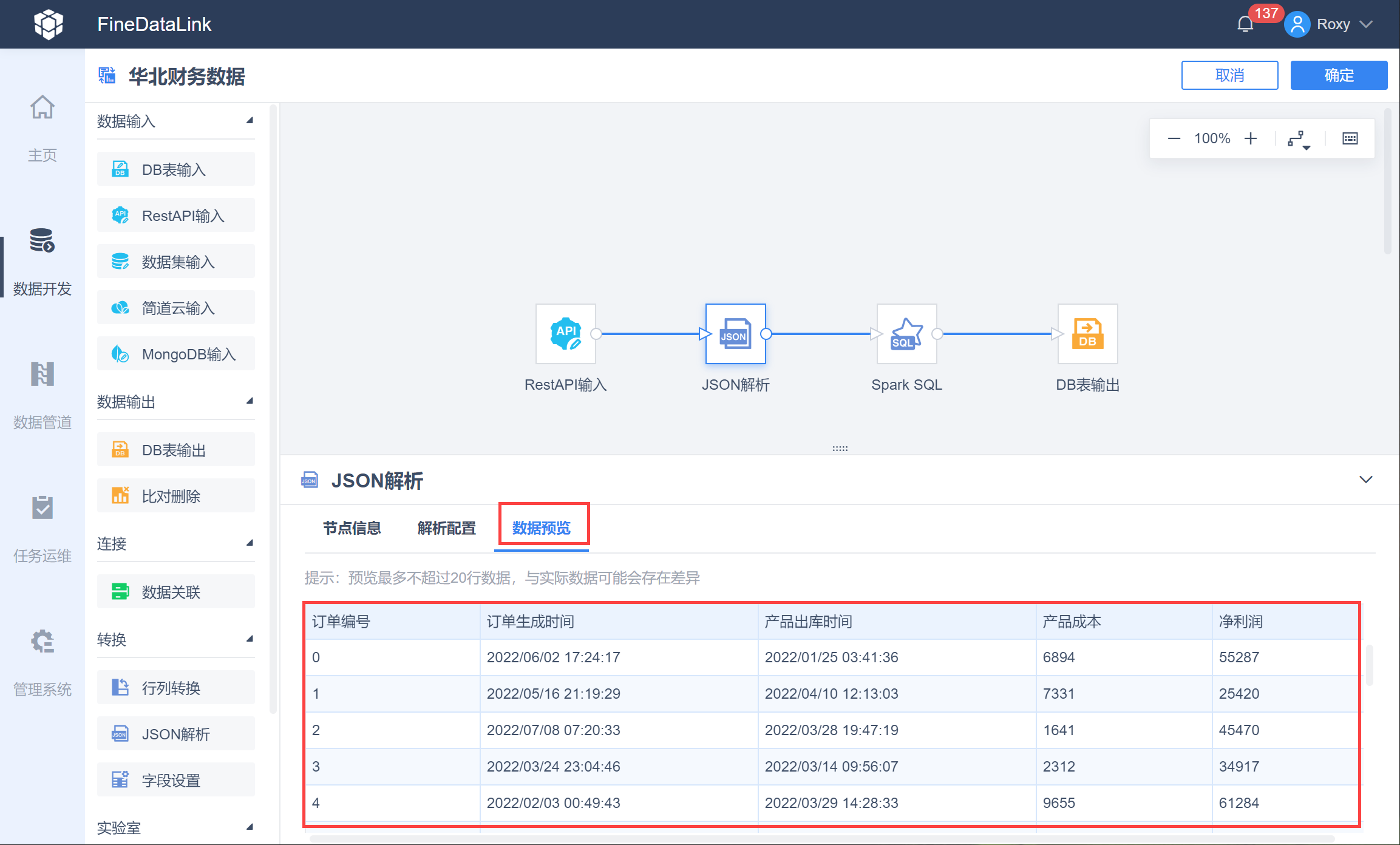

进入数据转换界面后,使用 RestAPI 输入将接口数据取出,如下图所示:
添加「JSON解析」并将RestAPI 输入连接,点击「选择JSON节点」,选择需要进行解析的JSON,点击「确定」,如下图所示:
在数据预览界面,即可看到解析完成的华北财务数据,如下图所示:

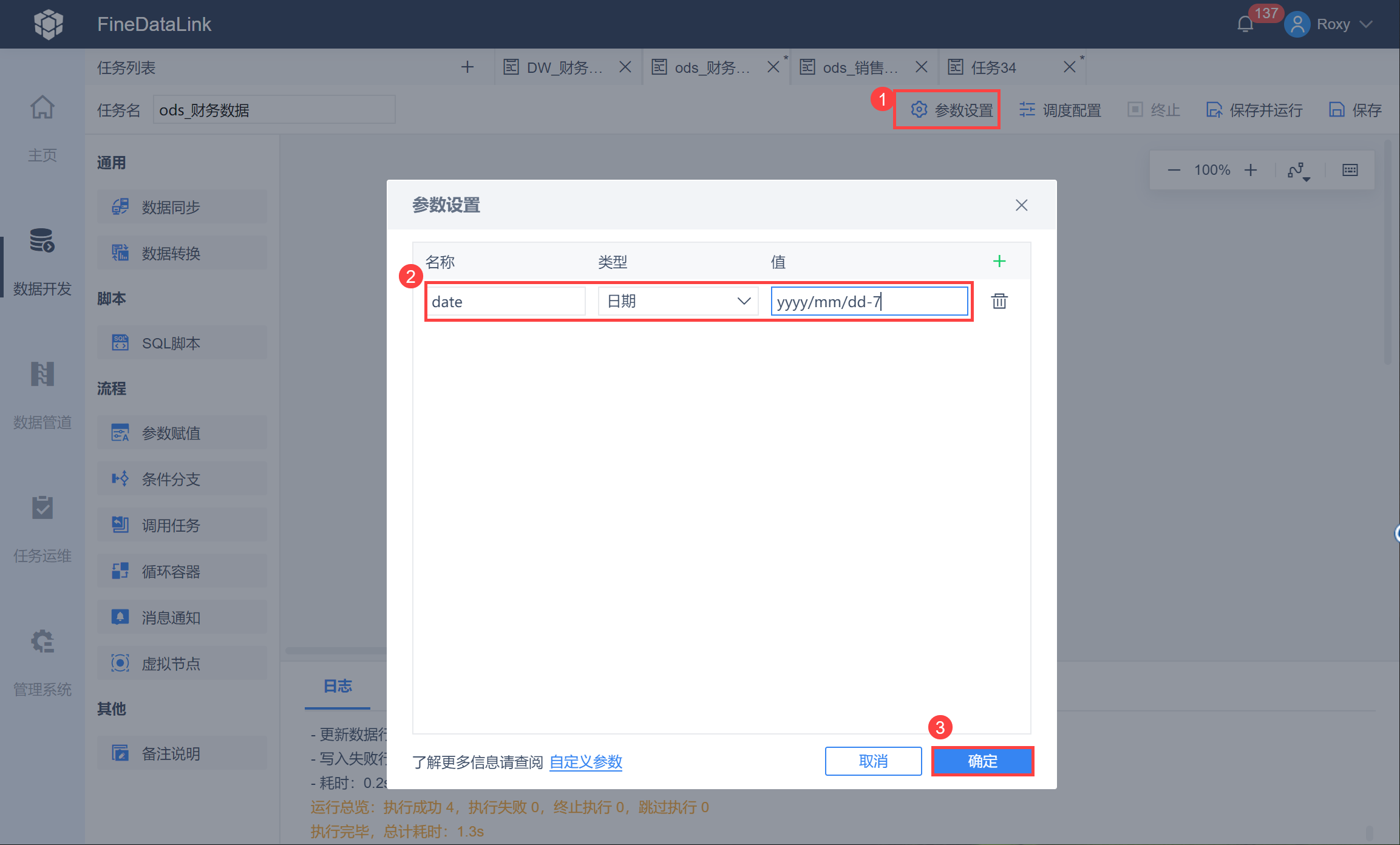

取出数据后即可将数据同步至指定的数据库,由于我们需要实现定时更新,比如每周更新一次,让落库的 ODS 层数据保持时效性,因此需要通过设置自定义参数进行控制。
点击「确定」保存华北财务数据做的设置,然后在数据转换节点界面设置参数,即 「date」参数显示任务执行时间前7天的时间,如下图所示:

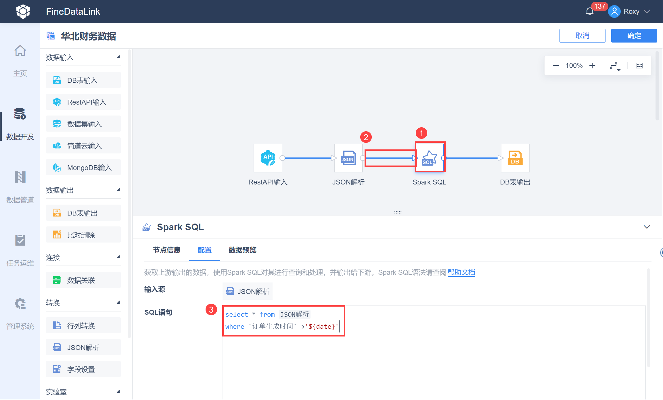

新增「Spark SQL」,连接上一个算子后,判断「订单生成时间」字段值是否晚于指定参数值,如果是,则说明接口数据中有新数据生成,需要同步至指定数据库,如下图所示:

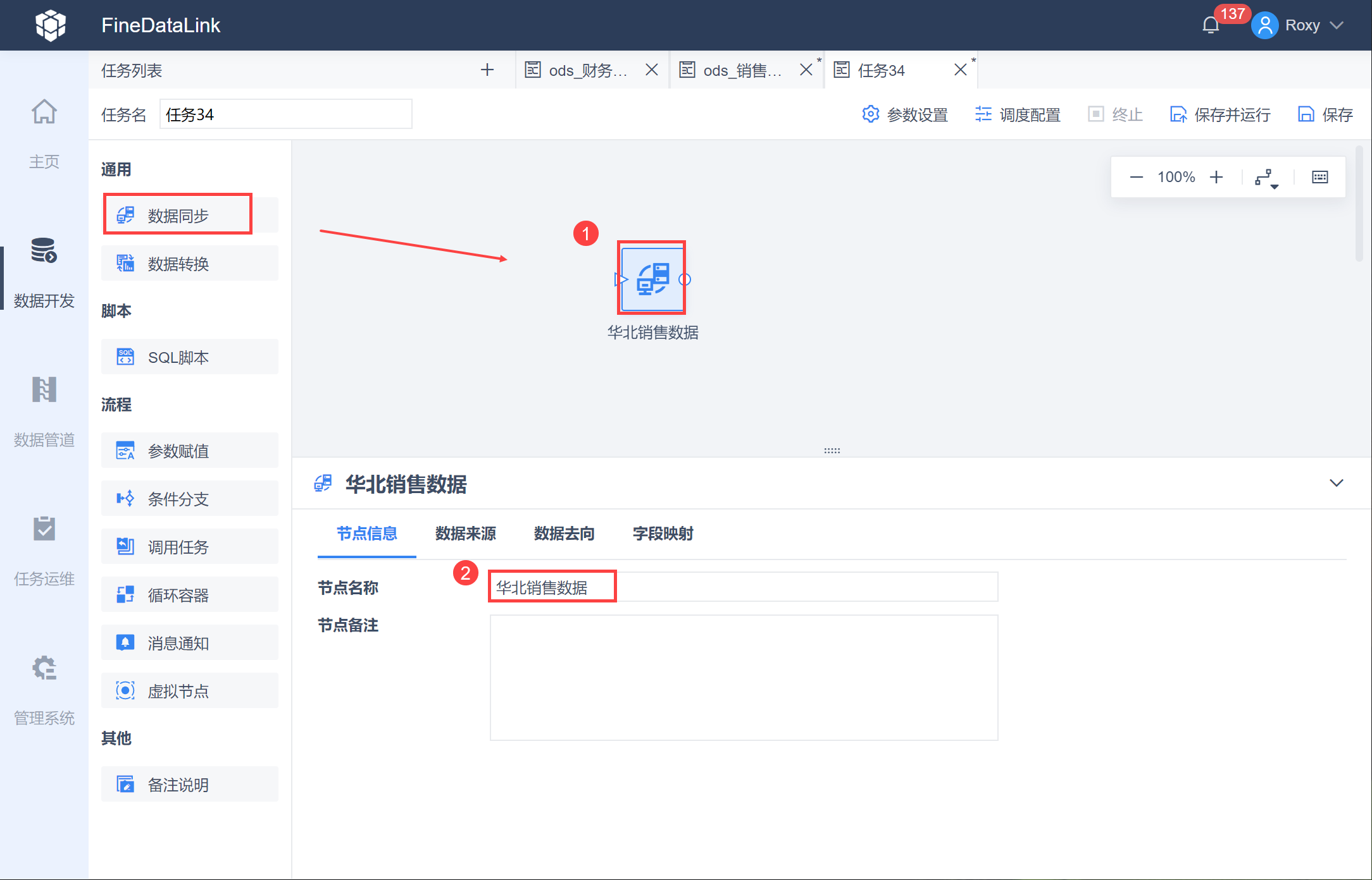

2.1.2 设置销售数据同步任务
销售数据也是包含三个区「华北」、「华东」和「华南」,并且存储在数据库 FRDemo 中,希望将该数据和 2.1.1 节中的接口数据存放到同一个数据库中,因此使用数据同步功能。
以华北销售数据为例。
新建 ETL 任务,命名任务为「ODS_销售数据」,在画布中拖入数据同步节点,命名为「华北财务数据」,如下图所示:
