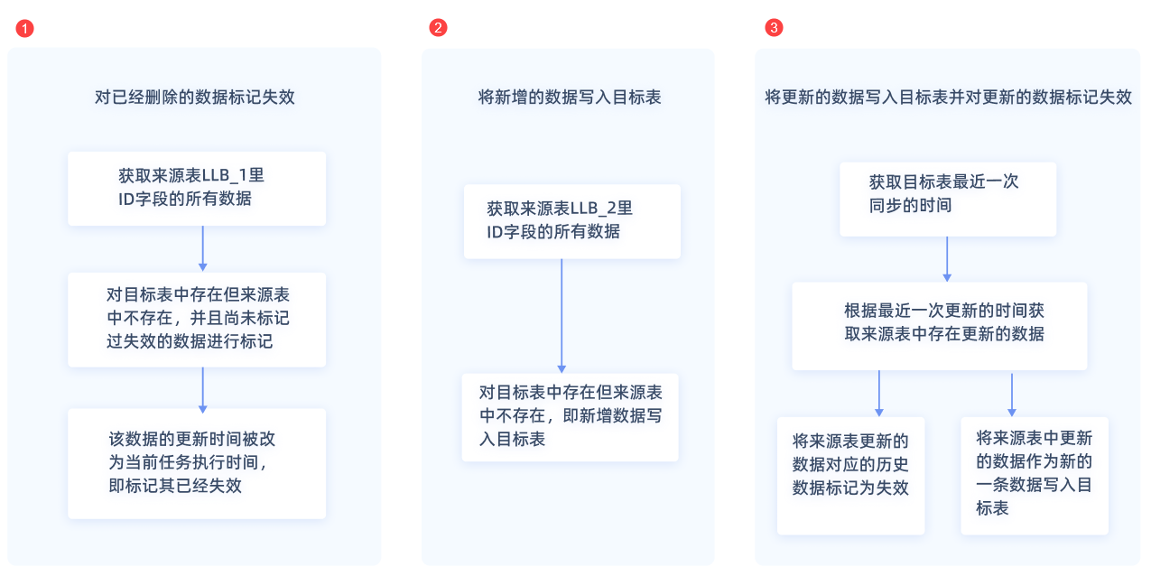

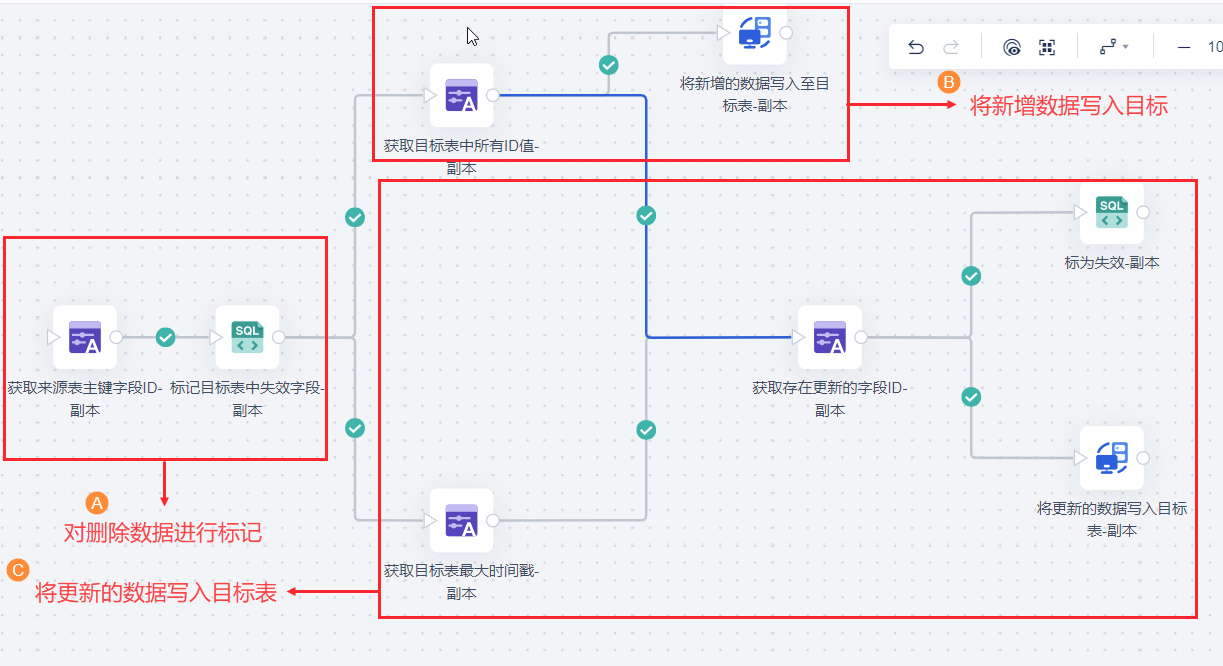

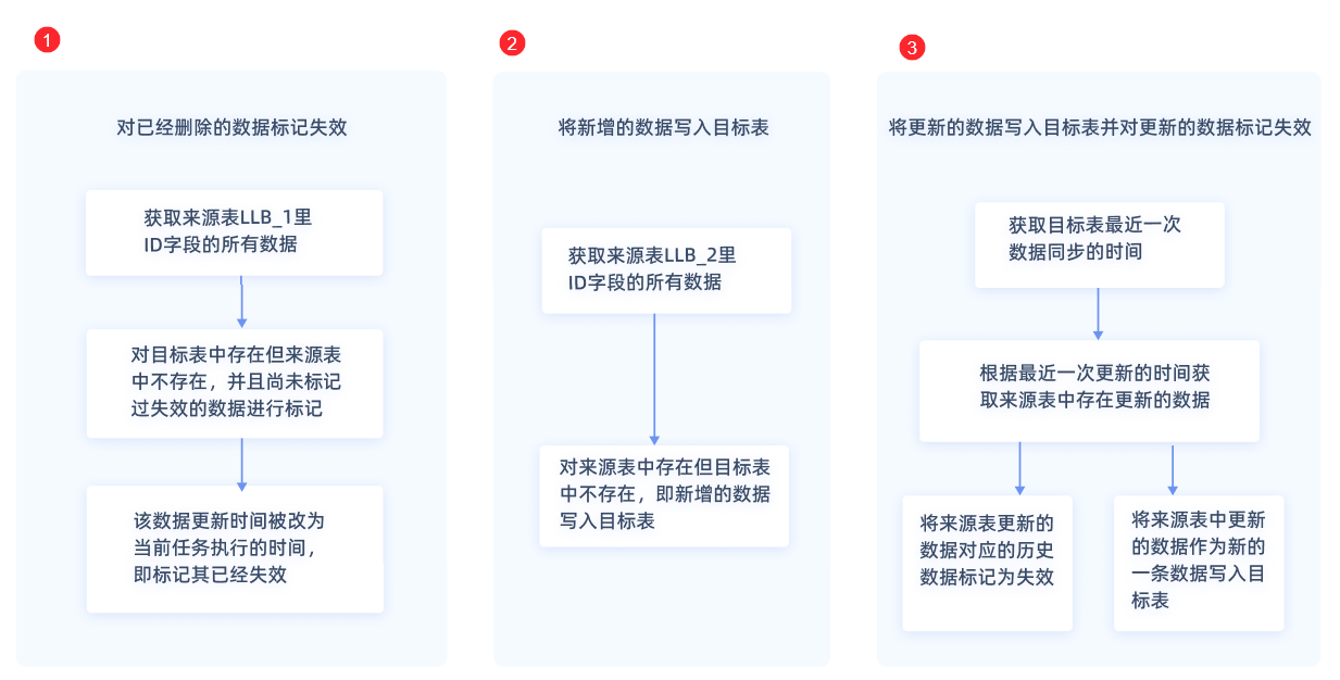

2.2 方案说明
在 FineDataLink 中任务设计如下图所示:

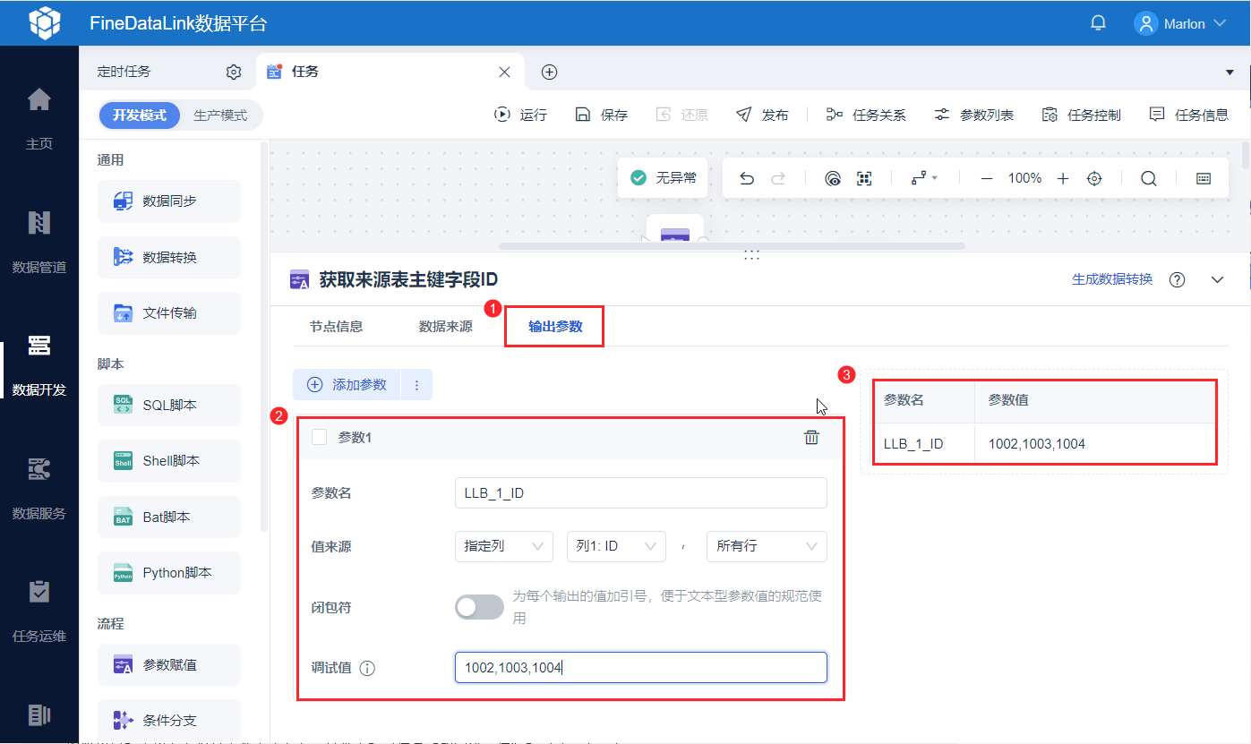

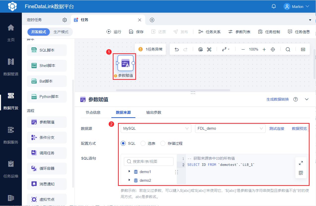

1)首先需要获取来源表 LLB_1 里 ID 字段的所有数据,便于后续将其作为参数,与目标表数据进行对比,找到来源表删除的数据。
创建一个定时任务,将一个参数赋值节点拖到设计界面,并重命名为获取来源表主键字段ID」,输入 SQL 语句,如下图所示:
-- 获取来源表中ID的所有值
SELECT ID FROM LLB_1
2)将获取到的 ID 设置为参数,如下图设置,设置好后可使用参数预览先看看效果。

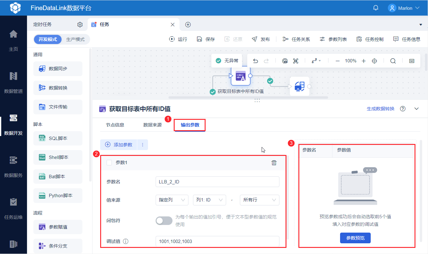

1)获取目标表 LLB_2 里 ID 字段的所有数据,便于后续将其作为参数,与来源表LLB_1数据进行对比,找到来源表新增的数据。
将一个参数赋值节点拖到设计界面,并重命名为获取目标表中所有ID值」,并用线条跟上游标记目标表中失效字段节点连接。输入 SQL 语句获取 LLB_2 表里 ID 字段的所有数据,如下图所示:
-- 获取目标表中ID的所有值
SELECT ID FROM  LLB_2
2)将获取到的 ID 输出为参数,如下图设置,设置好后可使用参数预览先看看效果。

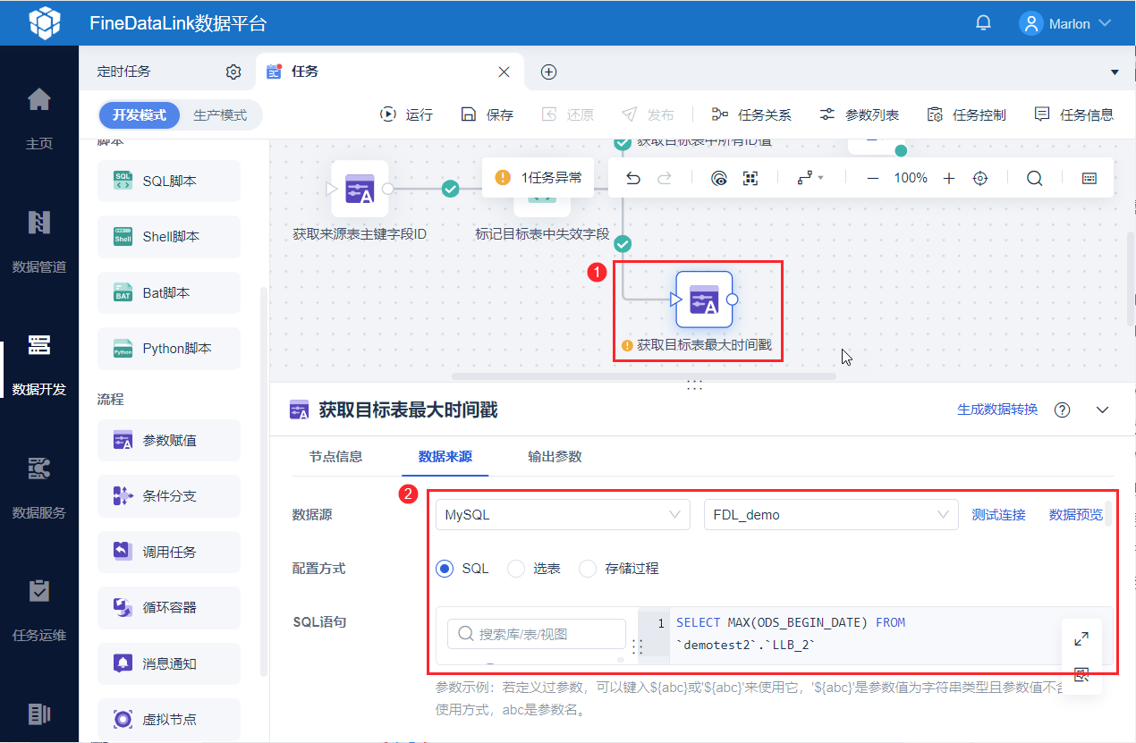

1)获取目标表 LLB_2 里 ODS_BEGIN_DATE 最晚时间,也就是最近一次数据同步的时间,便于后续将其作为参数,与来源表LLB_1数据进行对比,找到来源表更新的数据。
将一个参数赋值节点拖到设计界面,并重命名为获取目标表最大时间戳」,并用线条跟上游「标记目标表中失效的字段」节点连接,输入 SQL 语句,获取目标表 LLB_2 中最近一次数据同步的时间,如下图所示:
SELECT MAX(ODS_BEGIN_DATE) FROM LLB_2
2)将取出来的最近一次同步时间输出为参数,如下图设置,可以使用参数预览先看看效果。

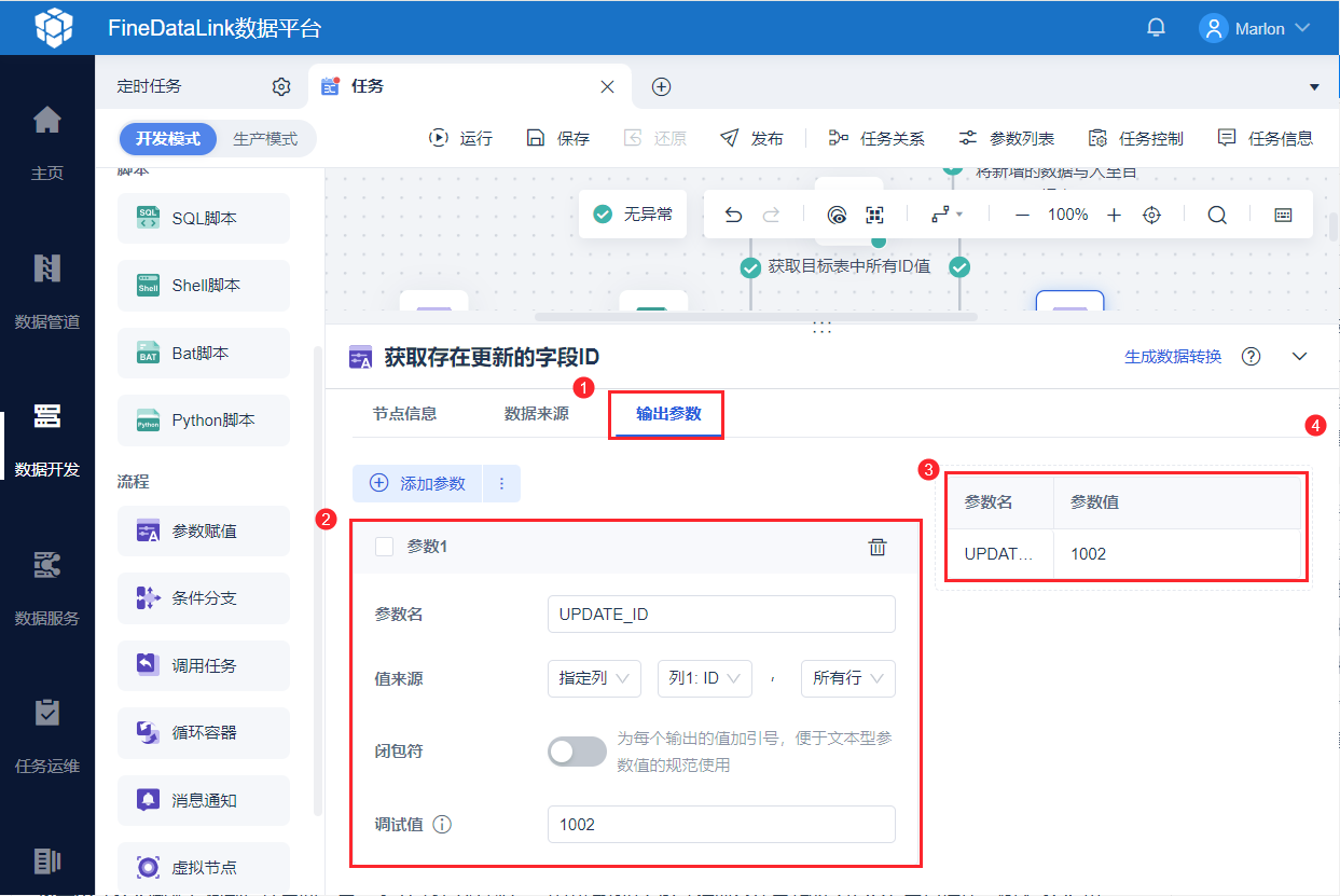

将一个参数赋值节点拖到设计界面,并重命名为获取存在更新的字段ID」,并用线条跟上游「获取目标表中所有ID值」和「获取目标表最大时间戳」节点连接。输入 SQL 语句如下图所示:
-- 获取来源表中存在更新的数据
-- 获取思路:在来源表中寻找更新时间戳大于目标表中最大更新时间戳,且在目标表中已经存在的字段行
SELECT * FROM LLB_1 WHERE LLB_1.LAST_UPDATE  > '${LAST_UPDATE}' AND LLB_1.ID IN (${LLB_2_ID})
点击数据预览即可看到来源表中有数据更新的数据 1002 铜管数据,如下图所示:
4)将更新过的 ID 输出为参数,如下图设置,可以使用参数预览先看看效果。

4. 效果查看编辑
更新后的目标数据表中会有如下变化:
  • 已经删除的 1001 线圈的记录,标记为失效(即 ODS_END_DATE 时间更新为当前时间)
  • 新增一条 1004 木材的数据,ODS_END_DATE 时间设置为2199-12-20 00:00:00 即未失效
  • 新增一条 1002 铜管数据,ODS_END_DATE 时间设置为2199-12-20 00:00:00 即未失效,UNIT 为 5000;同时,之前铜管的数据标记为失效(即 ODS_END_DATE 时间更新为当前时间)
