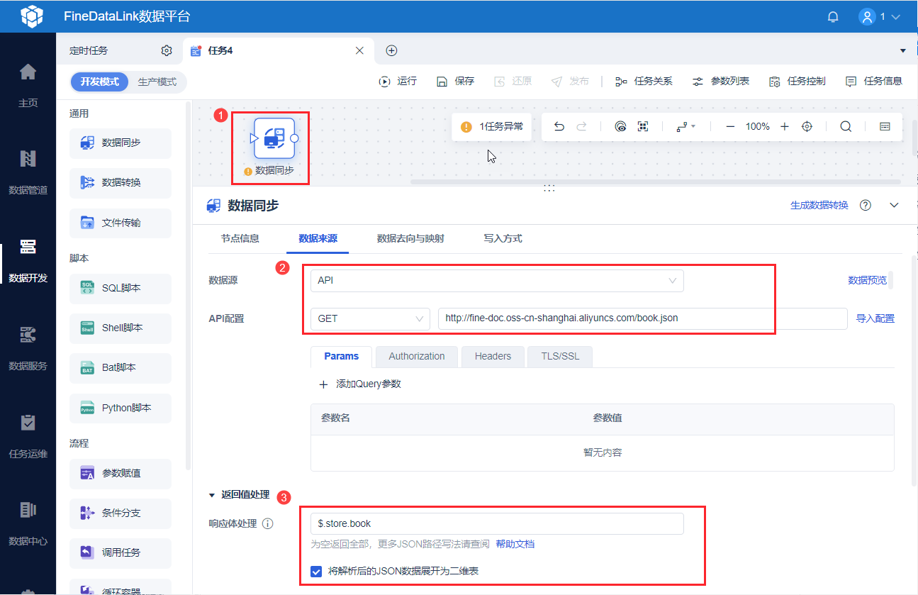

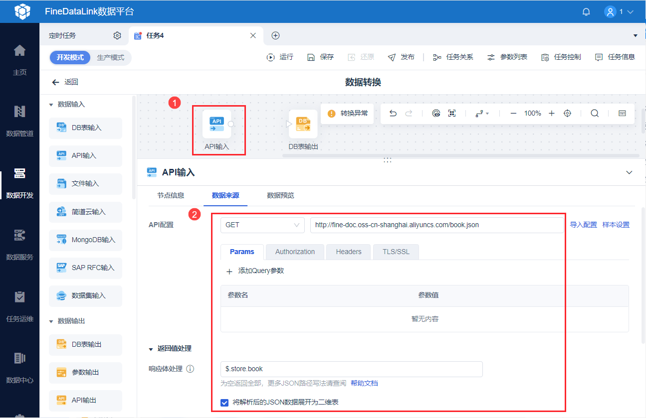

用户有一个接口数据 http://fine-doc.oss-cn-shanghai.aliyuncs.com/book.json,希望将满足  category 为 fiction 的数据取到指定数据库中。
首先使用了「数据同步」功能,选择数据源类型为 API ,同时进行 API 配置,然后在返回值处理中的 JSON 路径写入$.store.book,取出 book 数组下的所有数据,如下图所示:

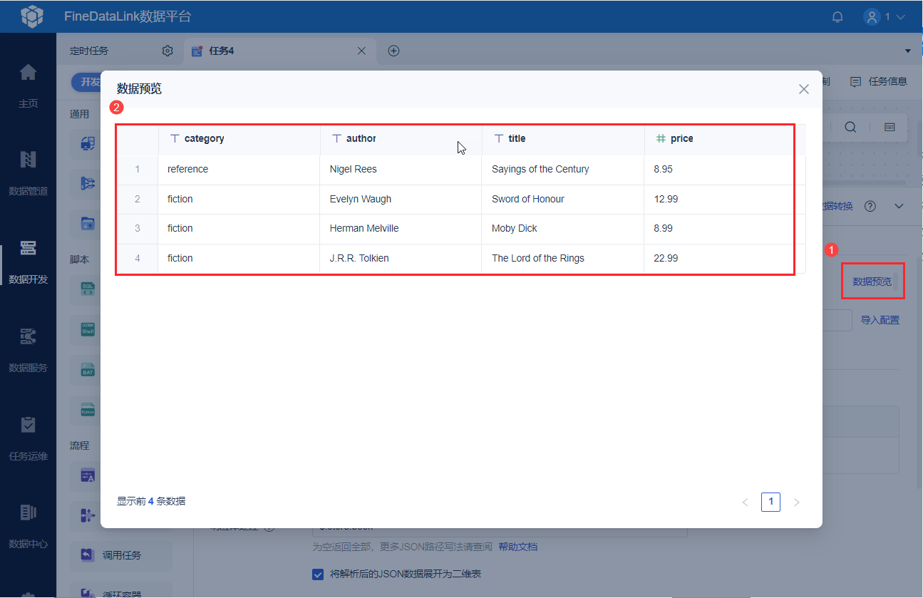

点击数据预览,如下图所示:
此时发现,没有办法取到 category 只有 fiction 的数据。

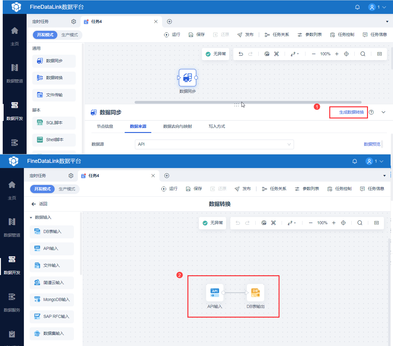

这时可以使用「生成数据转换」,即新增一个「数据转换」节点,在编辑界面默认生成输入和输出两个节点,如下图所示:
生成的内容会默认保留之前的配置,如下图所示:
此时可以新增一个「Spark SQL」,过滤出满足条件的数据,如下图所示:
然后设置输出数据库信息即可,如下图所示:

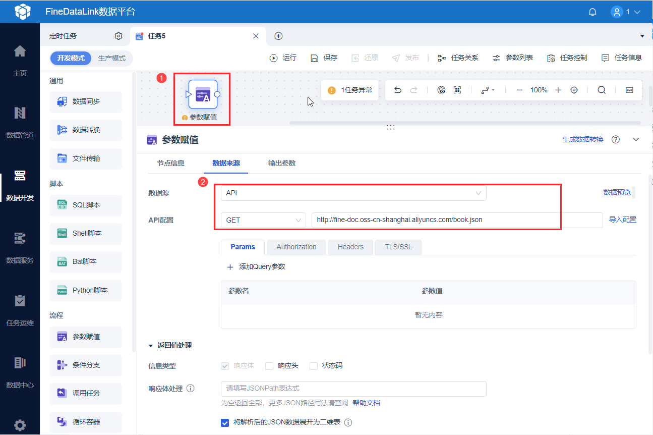

此时首先使用了参数赋值功能,如下图所示:
然后发现参数赋值未提供复杂解析和处理的功能,因此只能先在「数据转换」里做处理数据并取至数据库后,再使用「参数赋值」输出为参数,使用成本较高。

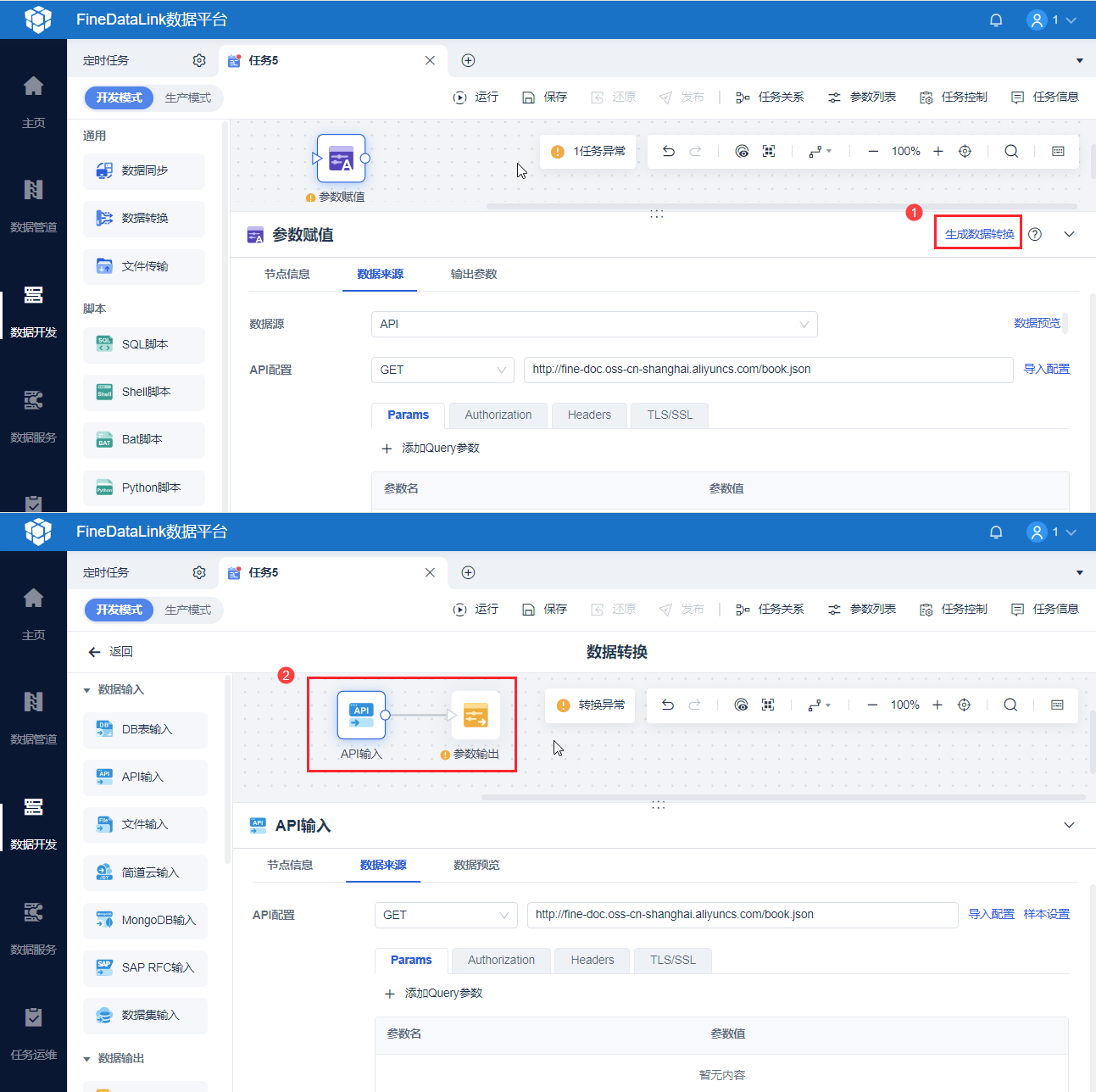

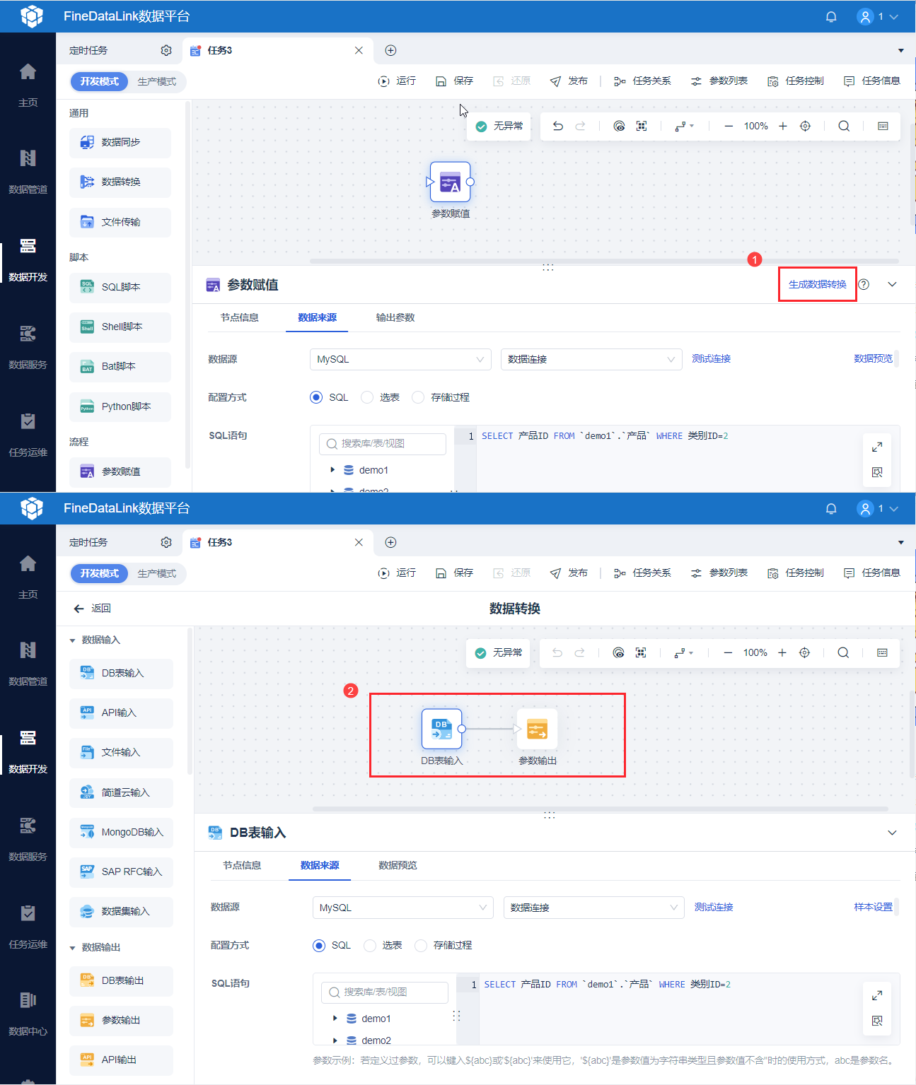

用户期望能够对数据进行处理后直接输出参数,不需要将处理结果输出数据库在从数据库取值作为参数。
因此可以点击生成数据转换,即新增一个「数据转换」节点,在编辑界面默认生成输入和输出两个节点,可以进行一些数据复杂处理,如下图所示:
