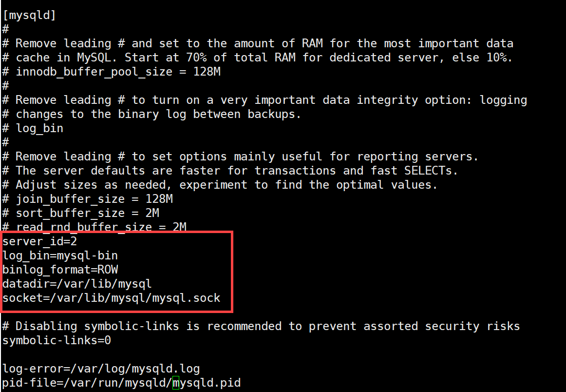

  • 由于实时同步对 MySQL 数据库的读取方式为 Binlog ,因此需要提前对数据库开启 Binlog。
进入 etc 文件中,编辑my.cnf 文件,如下图所示:
修改 my.conf 文件,增加如下内容:
注:server_id=2,其中2可写任意数值。
server_id=2
log_bin=mysql-bin
binlog_format=ROW
datadir=/var/lib/mysql
socket=/var/lib/mysql/mysql.sock
然后保存文件即可。
