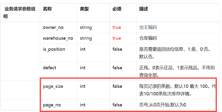

接口文档详情参见:慧策-WMS库存全量查询接口

设置分页方式为页码分页,页码参数 ${pageNum} 设置初始值为 0,从第 0 页开始分页取数,分页的结束条件为当某次分页返回的响应值数据不等于自定义的 page_size 量,则表示数据已被取完,为接口请求参数中 page_no 赋值页码参数 ${pageNum},page_size 可自定义,但必须与结束条件设置的量相同,同时将两个编码字段也作为请求参数。

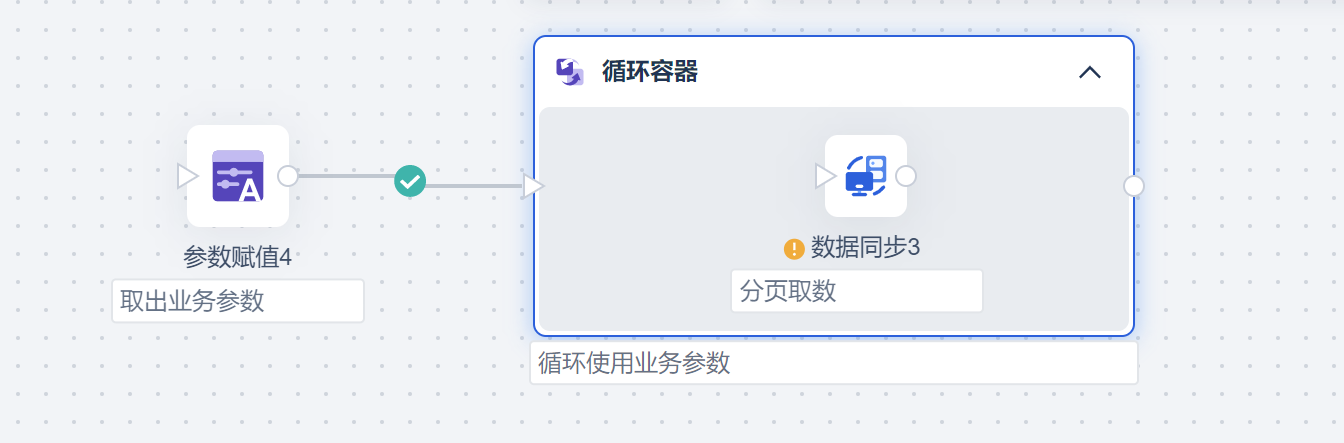

2.2.2 循环写入业务参数
由于两个业务参数 owner_no 和 warehouse_no 均需要循环作为请求参数写入接口,因此使用循环容器,并设置循环条件为遍历两个业务参数,如下图所示:
注:此处示例一个参数,实际用户需要勾选两个参数作为遍历对象。

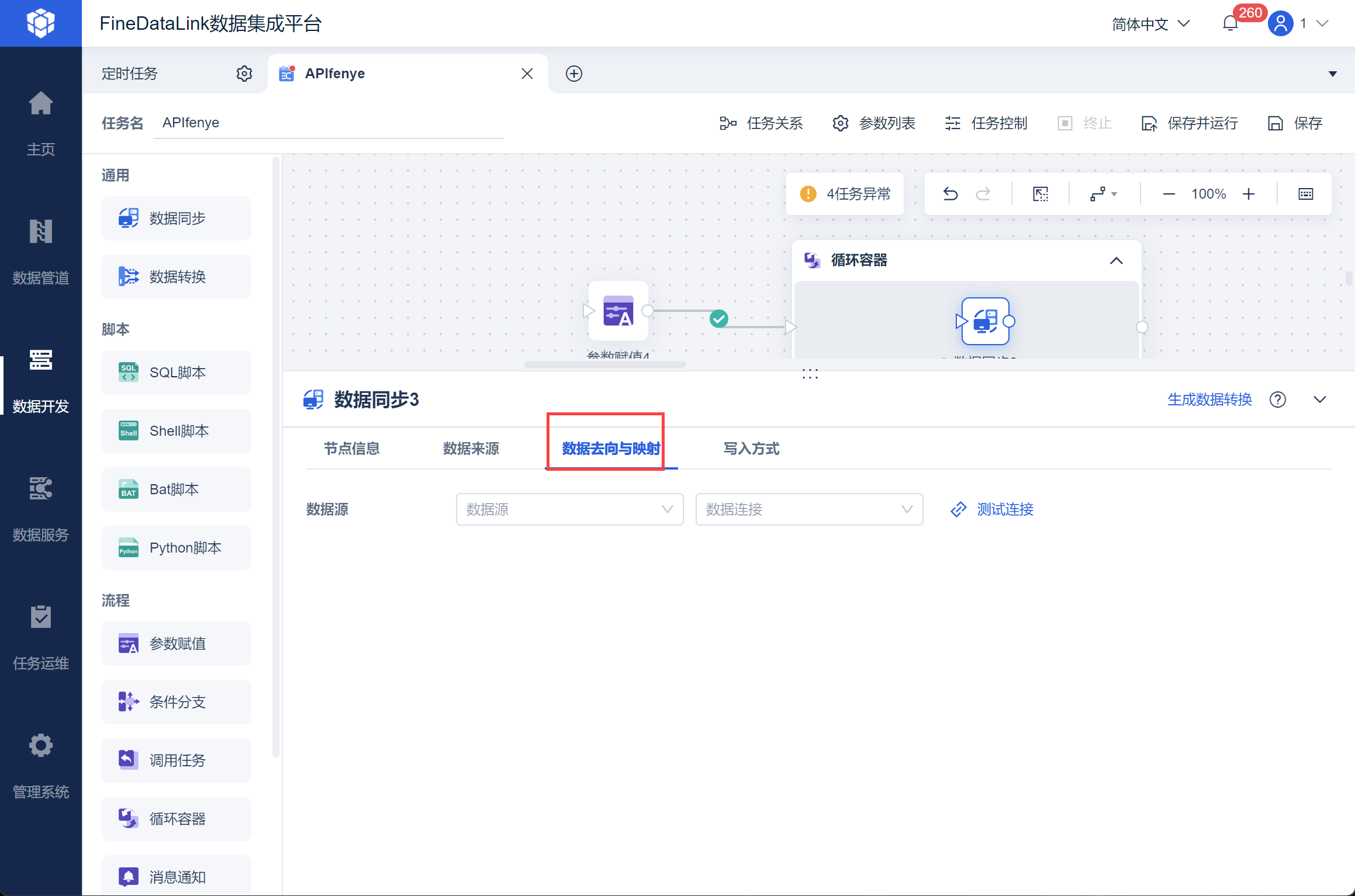

在循环容器中拖入数据同步节点,输入接口 API,并开启分页取数。
接口请求参数如下图所示:
设置分页方式为「页码」,页码参数${pageNum},更新策略为页码参数初始值 0 ,增长间隔为 1,依次取出每页数据,如下图所示:

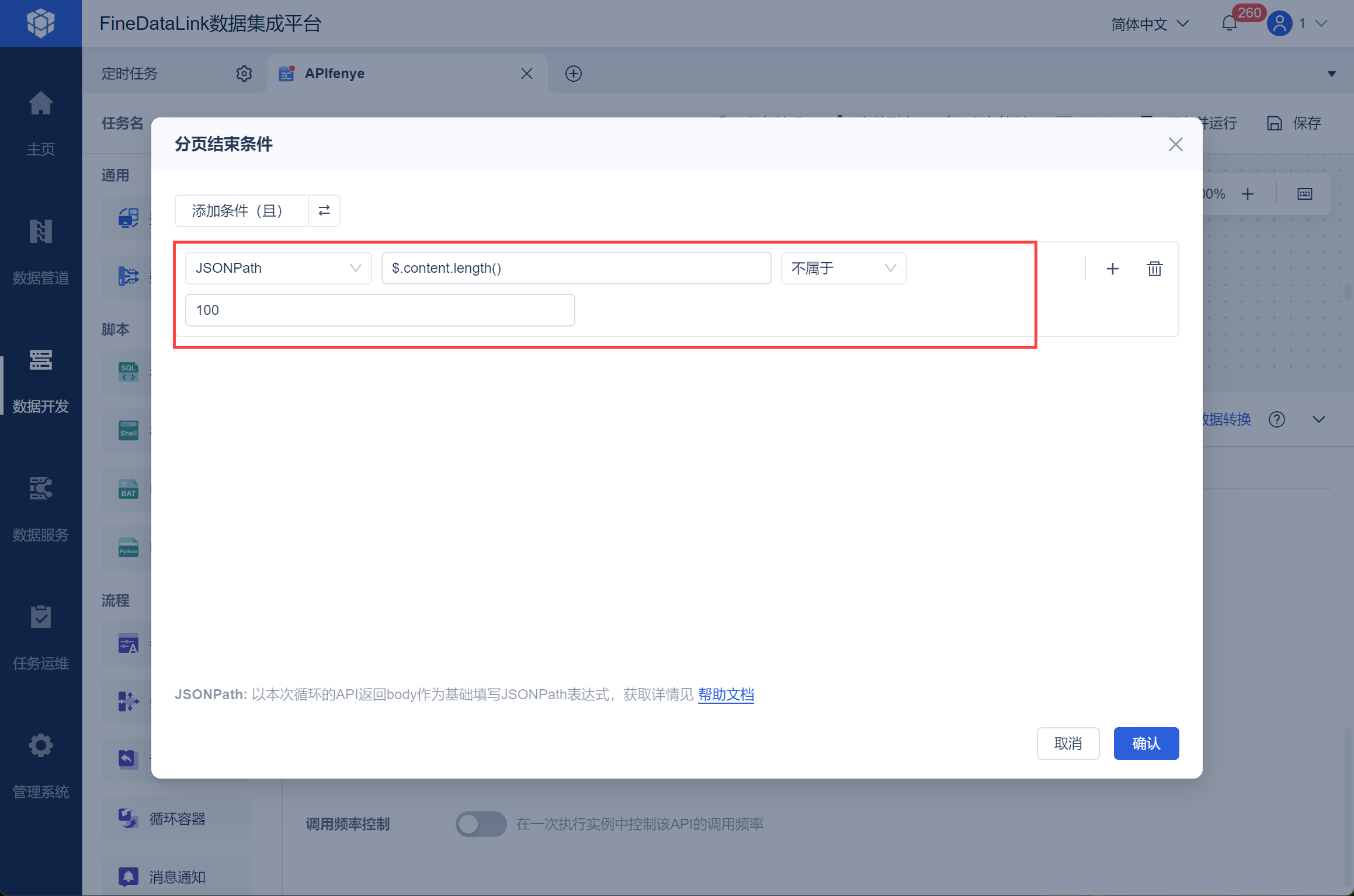

分页结束的条件为当每次接口响应返回值数据条数小于请求参数 page_size 大小,则停止分页,如下图所示:
注:$.content.length() 为返回的响应值 content 中数据长度。

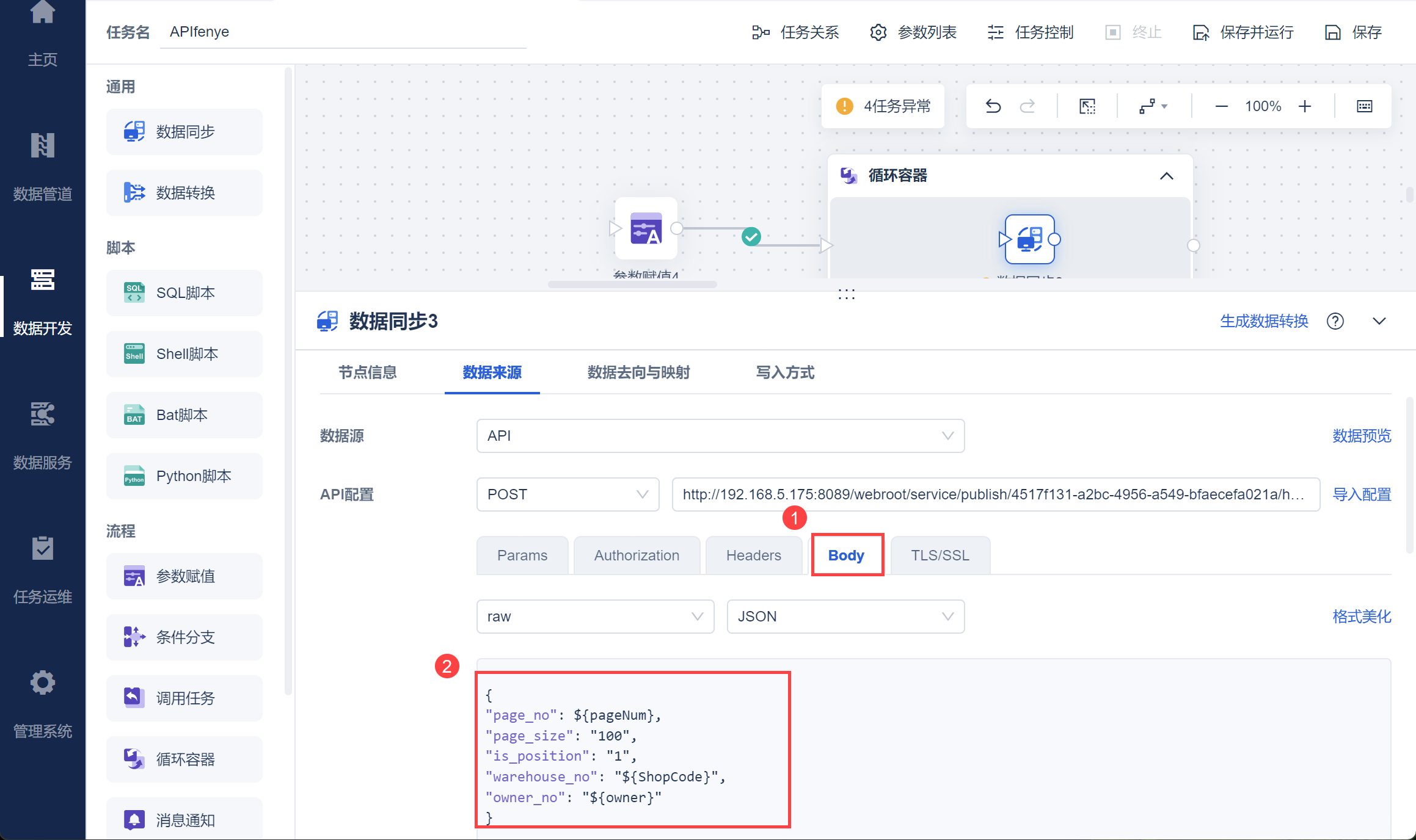

然后写入接口的请求参数 Body 值,其中 page_no 为分页页码参数 ${pageNum},page_size 可自由设置,且需要与分页结束条件中数值相同,然后将两个业务参数写入,如下图所示:

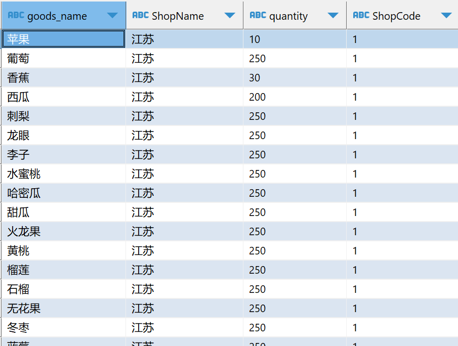

可以设置响应体,和写入端数据表,即可运行任务。
运行任务,即可看到数据库中取出的全量接口数据,如下图所示:

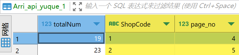

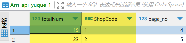

3.2.2 获取每个业务编码下总页码数
再次进入「数据转换」节点中,使用「新增计算列」计算每个仓库编码类型下的页码数,例如每一页五条数据,求出每个仓库编码类型有几页数据。
效果如下:ShopCode 为仓库编码、page_no 为每个仓库的数据页码数(按照指定每页条数5条)
新增page_no页码数公式:CEILING(totalNum/5),对行数取向上取整。
同时保留仓库编码类型 ShopCode ,如下图所示:
将数据写入指定数据库,如下图所示:

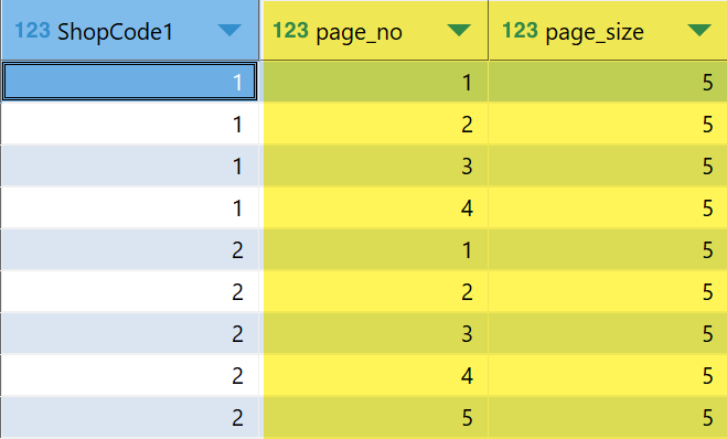

3.2.3 获取每个业务编码下页码列表
上一节已经获取了所有仓库编码、每个仓库类型对应的总数据行数、页码数,为了能在后续使用循环容器依次将请求参数写入,从而取出全部数据,因此需要获取每个仓库编码下的页码列表,如下图所示:
仓库编码有两个,其中编码 1 按照每页(page_size)5条数据,一共有4页数据,page_no 从1 到4 展示页数列表。
新建参数赋值节点,将 2,2 节写入数据库中的 ShopCode 编码和页码page_no 取出,如下图所示:
将其设置为参数,如下图所示:
新建循环容器,并将数据转换节点拖入循环容器中,如下图所示:
在数据转换中新增「sparkSQL」算子,输入语法获取每个仓库编码下的页码列表,如下图所示:
SELECT ${ShopCode1} as ShopCode1 ,explode(sequence(1, ${page_no}, 1)) as page_no,5 as page_size
数据预览界面如下图所示:
然后将数据落库,便于后续作为API请求参数使用,如下图所示:
在循环容器中设置遍历对象为 ShopCode1 编码和页码 page_no,也就是循环取出所有的编码和对应的页码列表,如下图所示:

3.2.5 效果查看
