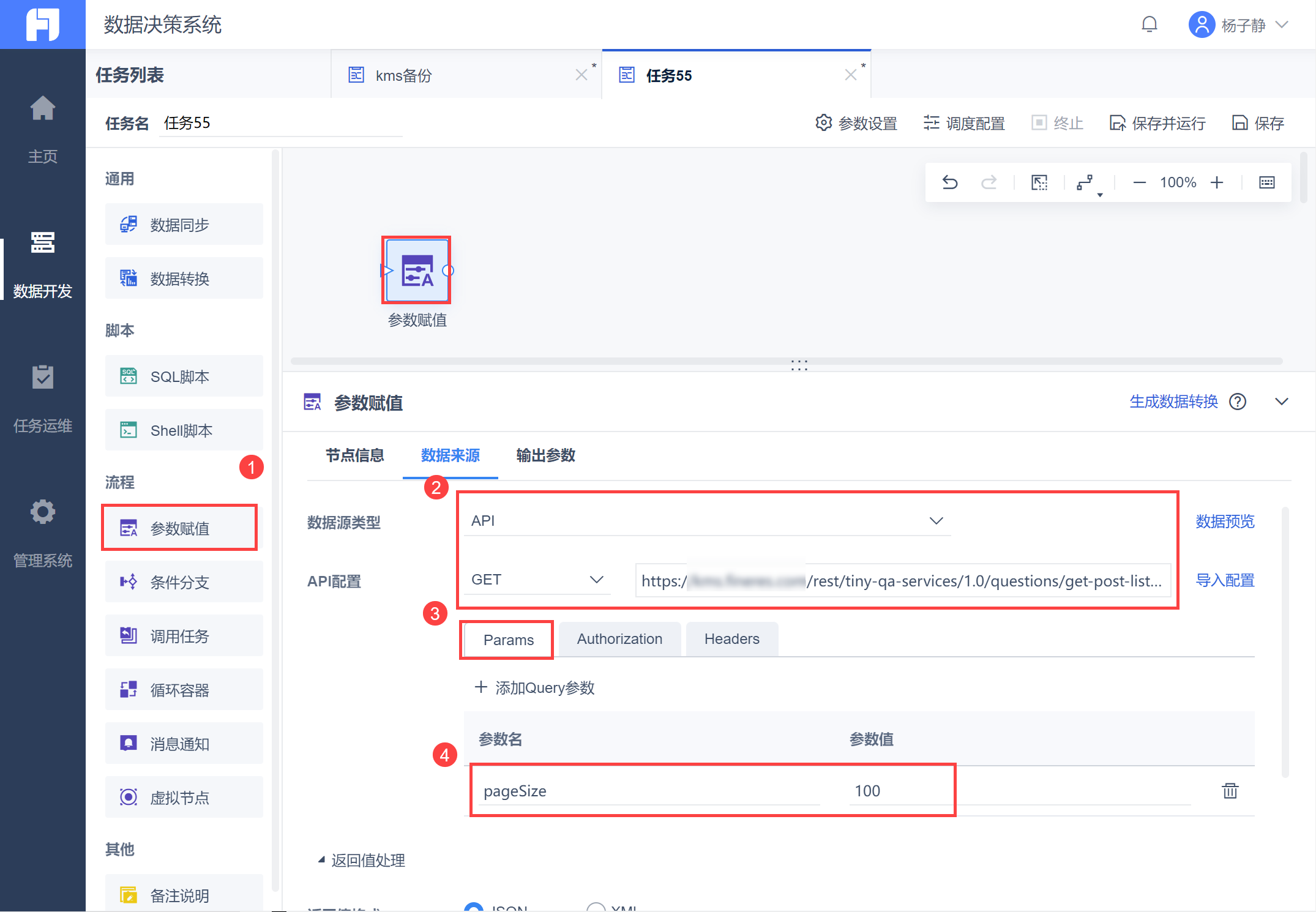

2.2.1 获取工单总页码数
此处我们将 pageSize 设置为 100,也就是每页数据限制为 100 条,然后查看返回值中,每页 100 条数据计算总页数为多少。
新建「参数赋值」节点,写入 API 配置,并设置参数名:pageSize,参数值:100,如下图所示:

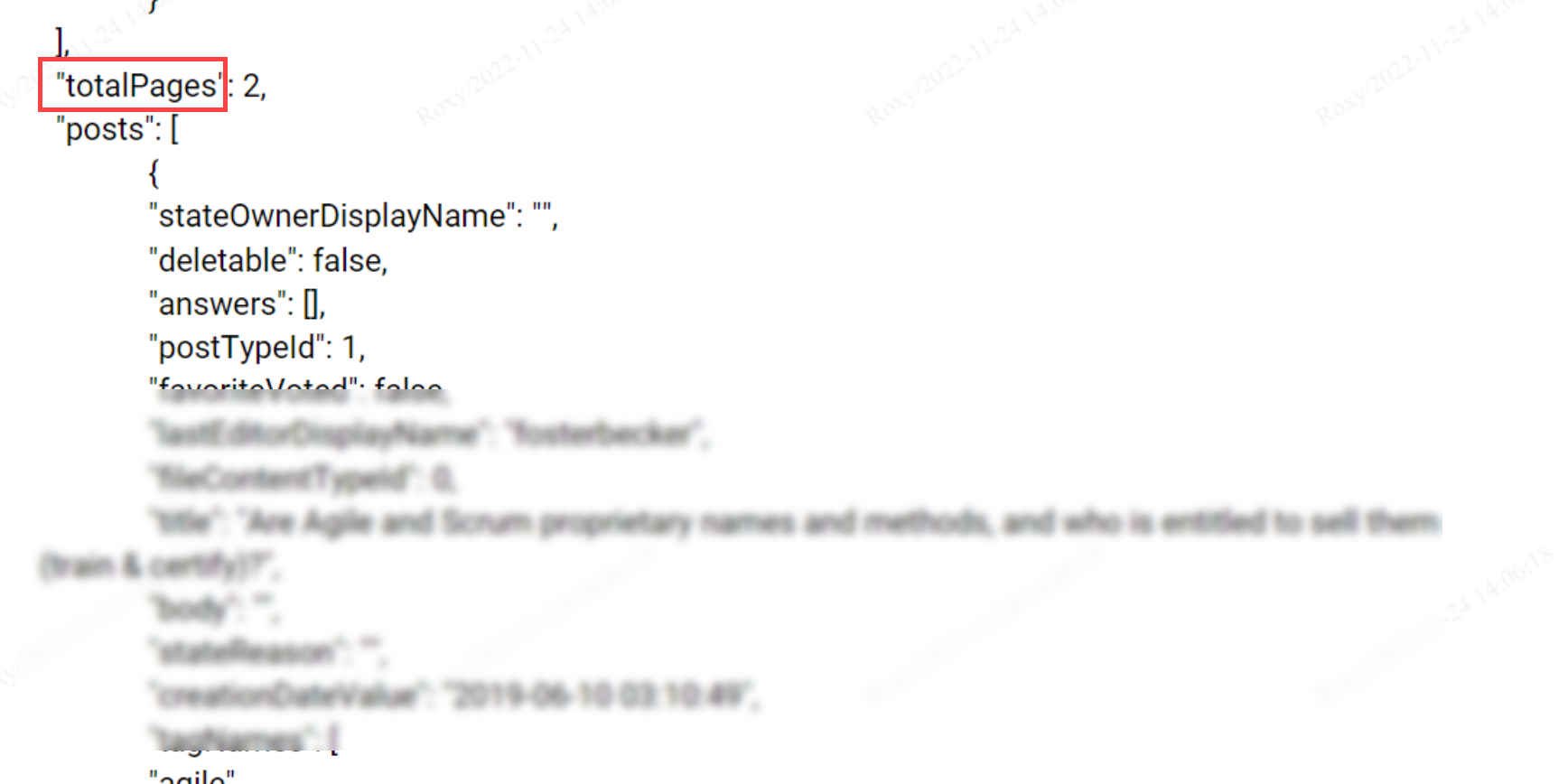

接口返回值会返回总页数,如下图所示:

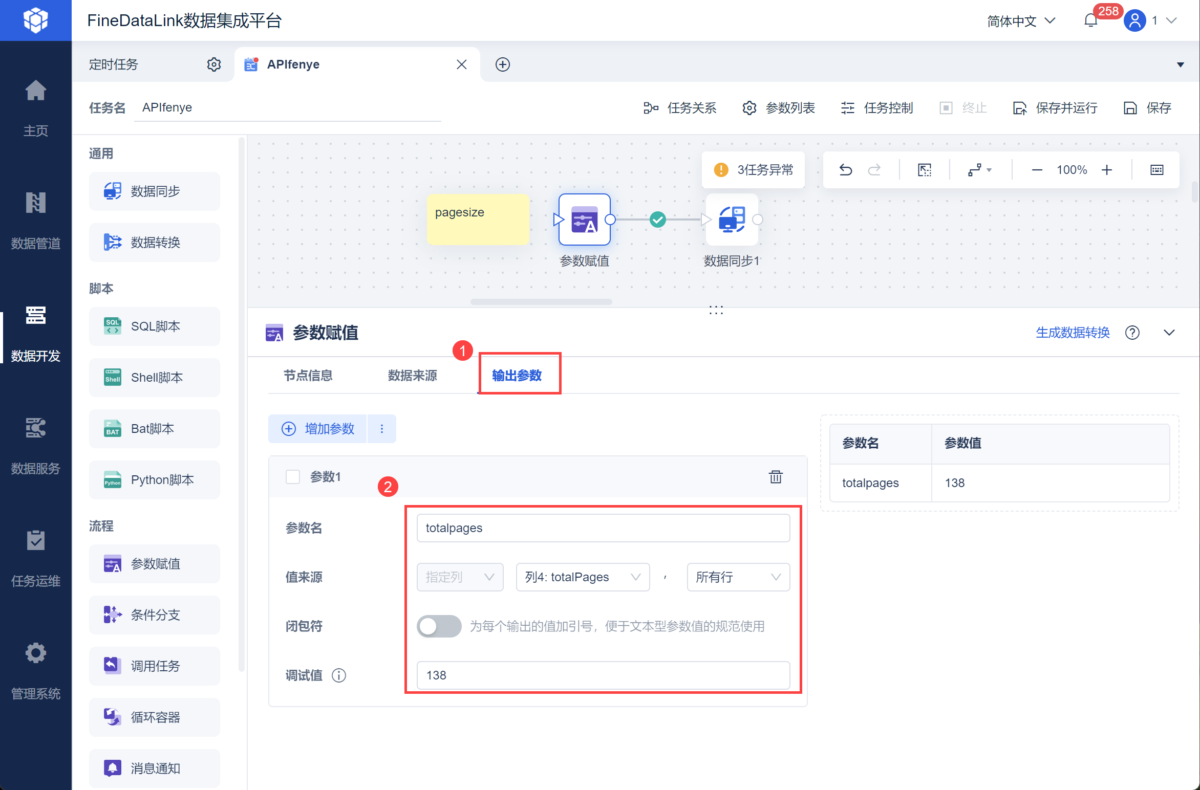

点击「输出参数」,设置参数值为「totalpages」,并将返回的总页数字段取出,如下图所示:
在预览界面可以看到总页数为 138 ,也就是以 100 条数据每页计算,一共有 138 页数据。

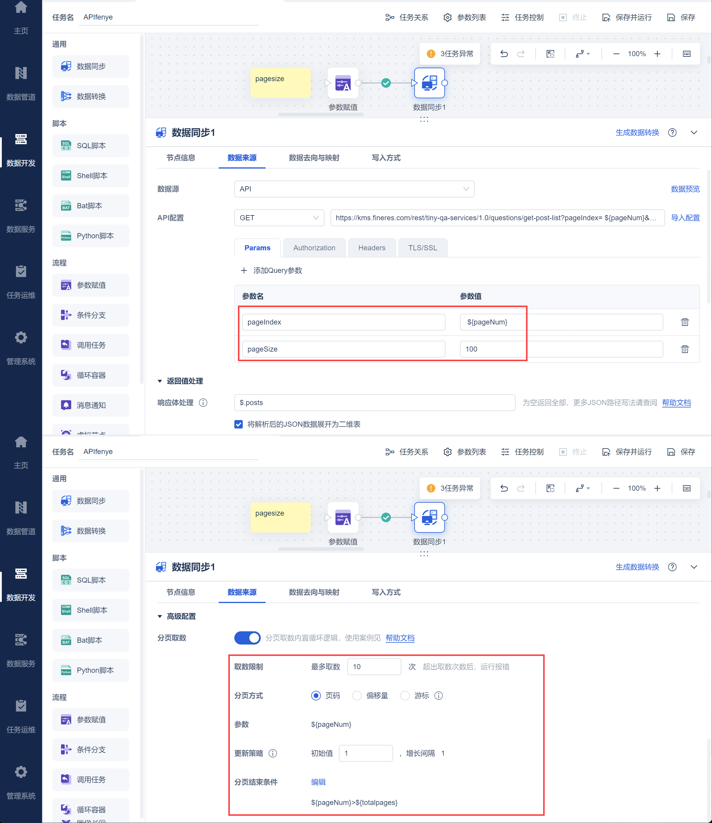

2.2.3 设置分页取数

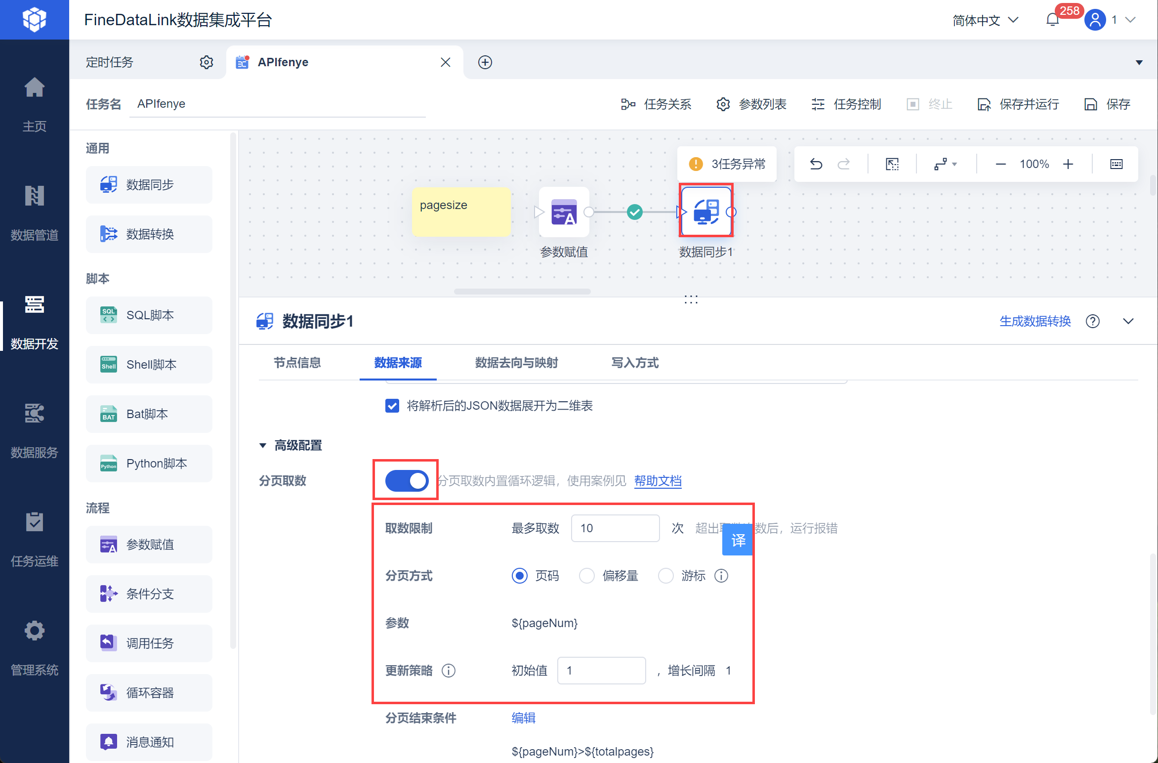

新增数据同步节点,选择 API 数据源后,勾选「分页取数」,设置取数逻辑,分页方式选择「页码」,更新策略为初始值 1 ,增长间隔 1,即按照设置的更新策略从第一页开始递增 ${pageNum}页数参数,从接口取数。该参数即可实现按照页数递增取出所有的数据。如下图所示:
当页数参数 ${pageNum} 递增到大于等于总页数参数,则${totalpages},则分页结束,如下图所示:
注:由于API分页默认为do while循环,即第一次不判断直接执行,因此设置为页数大于或者等于总页数时即停止执行。

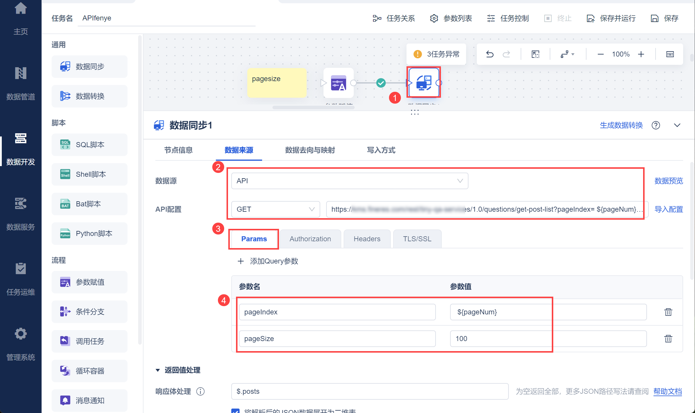

在数据同步中写入 API 配置,并设置参数名:pageSize,参数值:100,pageIndex 使用分页参数 ${pageNum} ,也就是按照每页 100 条数据,从第一页开始递增从接口取数,如下图所示:

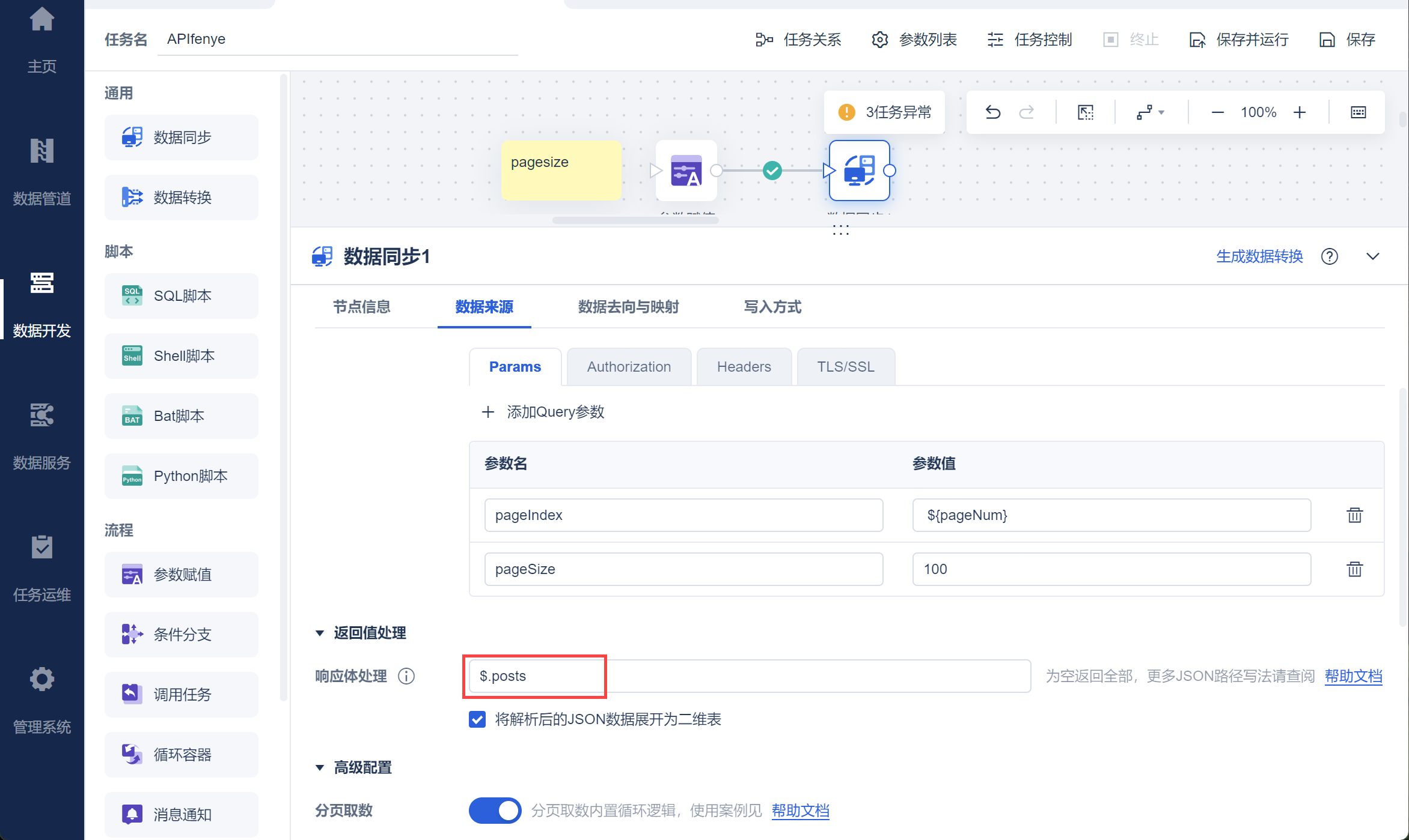

由于返回值为 JSON 格式,可以使用 JSON 格式取出指定的数据,如下图所示:
注:如果返回值比较复杂,推荐使用数据转换节点的JSON解析 实现。

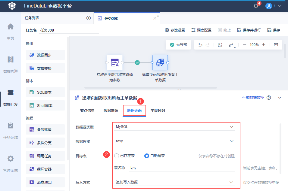

在数据去向中设置指定的输出数据库以及数据表,如下图所示:
