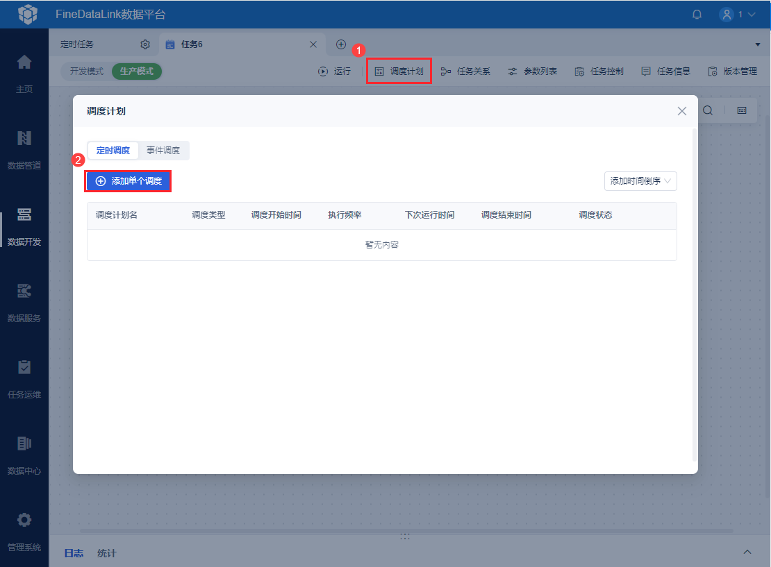

例如:我们想要实现某个定时任务,每周一到周五早上 8 点更新。
1)在「生产模式」下对定时任务设置定时调度,如下图所示:

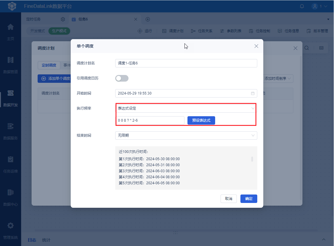

2)在调度计划的编辑界面中,设置执行频率为「表达式设定」,输入对应的 Cron 表达式。
该表达式表示,每周一到周五,上午八点都执行一次更新。
3)点击确定后,即设置成功。
这里我们可以拓展一下:
| 表达式 | 含义 |
| 0 0 8 ? * 2-6 | 每周一到周五,上午 8 点执行一次 |
| 0 0/5 8-9 ? * 2-6 | 每周一到周五的上午 8 点到 9 点期间,每隔 5 分钟执行一次 |
| 0 0 8,17 ? * 2-6 | 每周一到周五的 8 点和 17 点,执行一次 |
