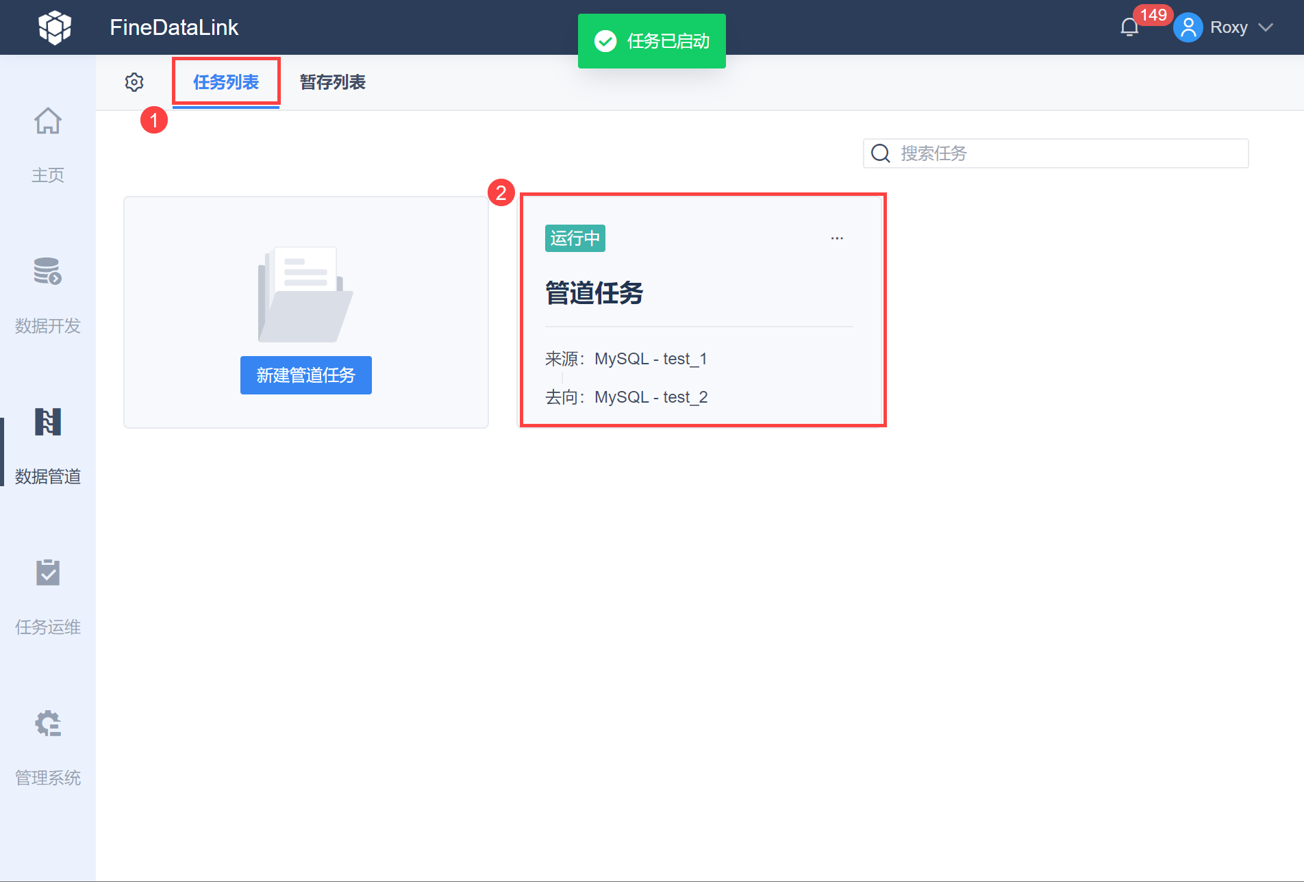

3.7 执行任务
在任务列表界面,可以启动管道任务或者进入编辑界面进行任务修改设置,如下图所示:
此时启动任务,进入管道任务中,即可看到任务执行情况,如下图所示:
