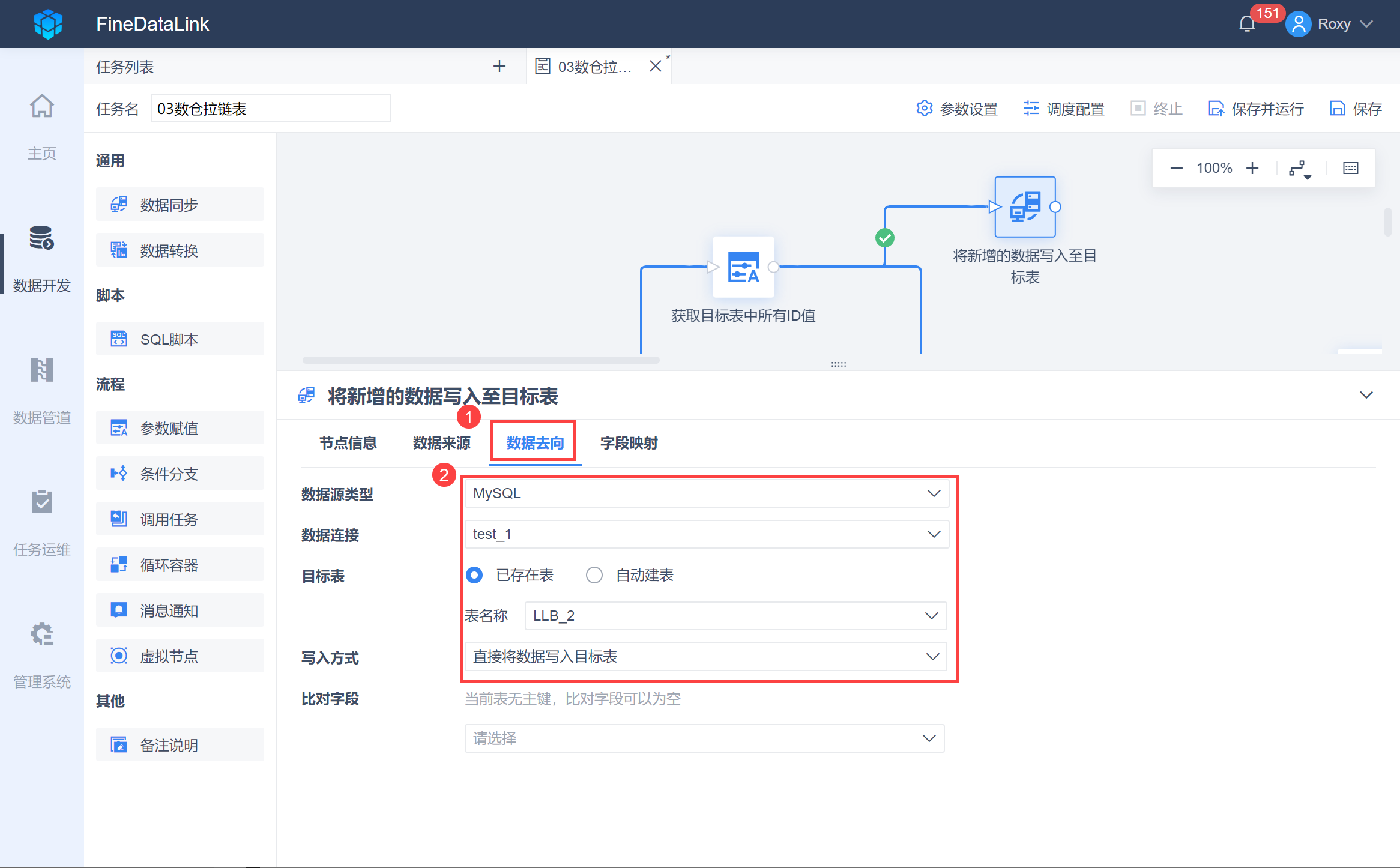

3)接着需要对来源表 LLB_1 中存在但目标表 LLB_2 中不存在,也就是新增的数据写入目标表 LLB_2。
将一个「数据同步」节点拖到设计界面,并重命名为「将新增的数据写入至目标表」,并用线条跟上游「获取目标表中所有ID值」节点连接。
写入 SQL 语句获取来源表新增的数据,如下图所示:
-- 获取来源表中存在但是目标表中不存在的字段,即新增的数据
SELECT *,'2199-12-20 23:59:59' AS ODS_END_DATE FROM LLB_1 WHERE ID NOT IN (${LLB_2_ID})
4)再设置这个数据同步节点的数据去向,将新增的数据写到目标表 LLB_2 中去。
5)由于来源表和目标表的字段有一些不一致,因此在写入的时候,字段映射采用「同名映射」,同时需要手动调整对应目标字段,如下图所示:
字段映射关系详情参见:数据同步 3.3 节。
此步骤目标表中会新增 1004 线圈数据(也就是在来源表中新增的数据),如下图所示:

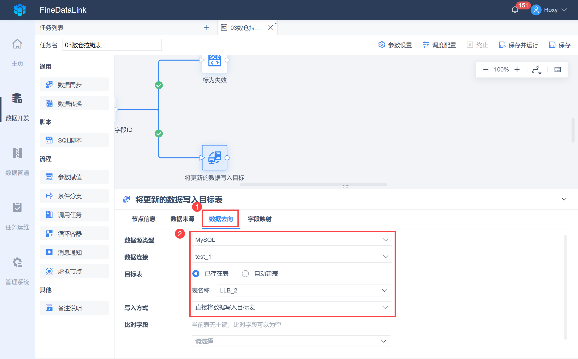

3.3.3 将新数据写入目标表
1)找到来源表更新的数据,可以将更新数据作为一条新的数据写入目标数据表。
将一个「数据同步」节点拖到设计界面,并重命名为「将更新的数据写入至目标表」,并用线条跟上游「获取存在更新的字段ID」节点连接,然后写入 SQL 语句,因为新写入的数据并没有失效,所以需要将 2199-12-20 23:59:59 写入目标数据表的 ODS_END_DATE 字段中。
-- 在来源表中,获取存在更新的字段行
WHERE LLB_1.ID IN (${UPDATE_ID})
2)再设置这个数据同步节点的数据去向,将更新的数据写到目标表 LLB_2 中去。
3)由于来源表和目标表的字段有一些不一致,因此在写入的时候,字段映射采用「同名映射」,同时需要手动调整对应目标字段,如下图所示:
