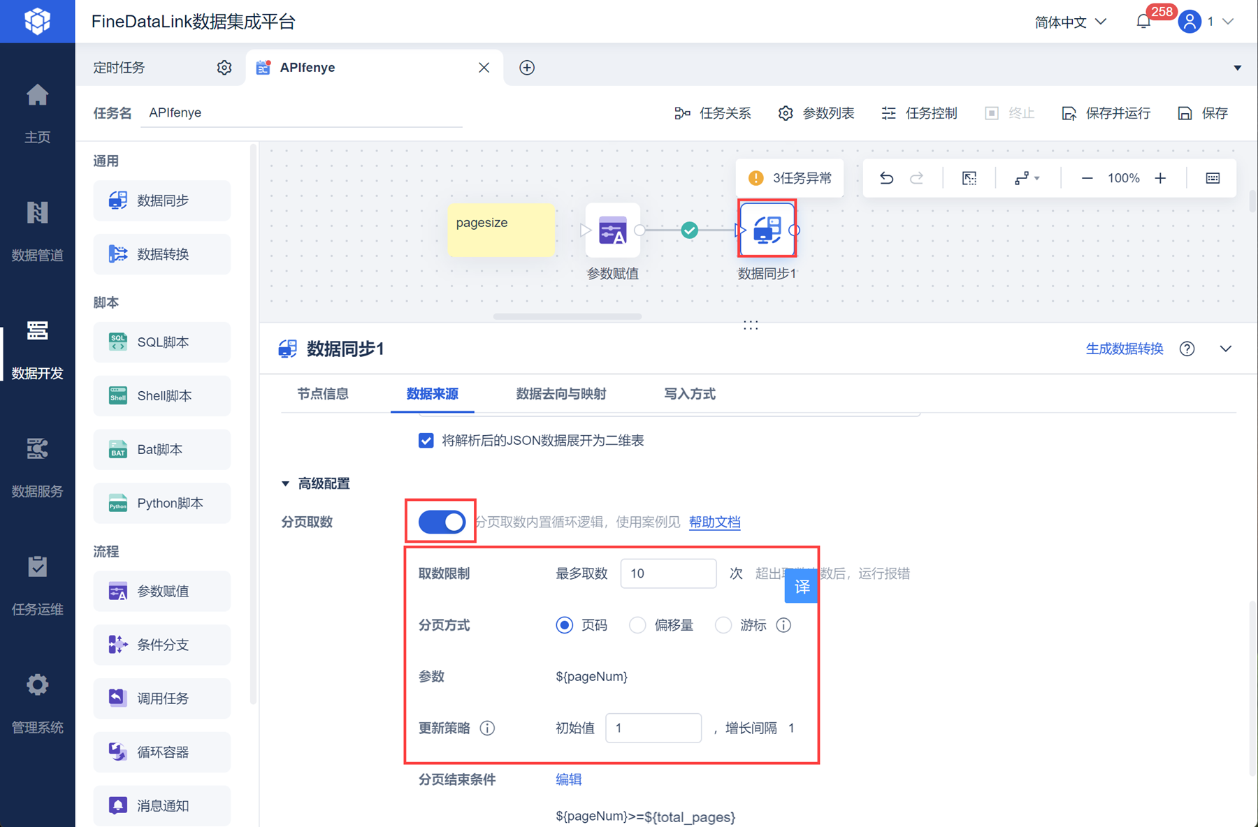

2.2.3 设置分页取数
新增数据同步节点,选择 API 数据源后,勾选「分页取数」,设置取数逻辑,分页方式选择「页码」,更新策略为初始值 1 ,增长间隔 1,即按照设置的更新策略从第一页开始递增 ${pageNum}页数参数,从接口取数。该参数即可实现按照页数递增取出所有的数据。如下图所示:
当页数参数 ${pageNum} 递增到大于等于总页数参数,则${totalpages},则分页结束,如下图所示:

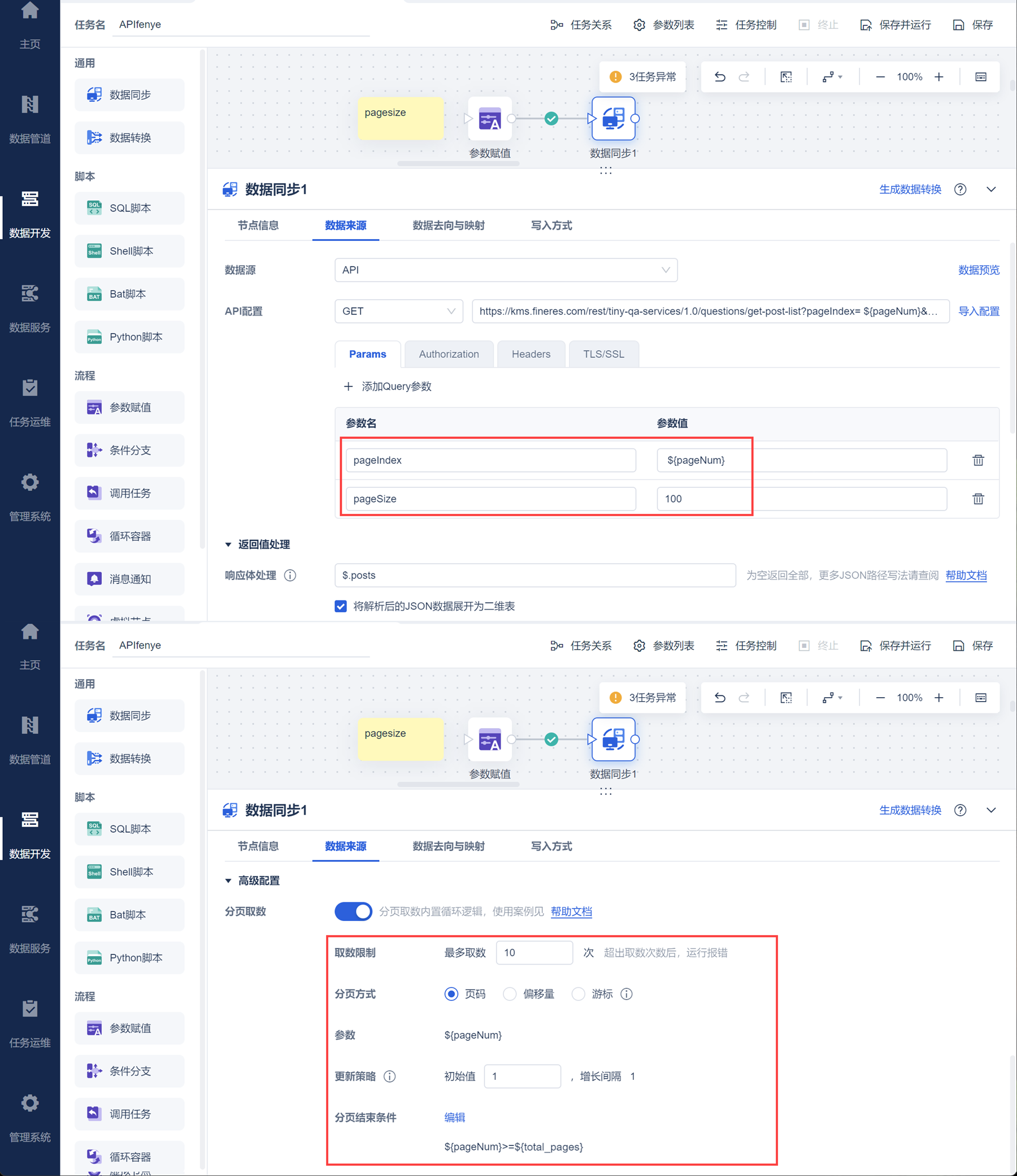

在数据同步中写入 API 配置,并设置参数名:pageSize,参数值:100,pageIndex 使用分页参数 ${pageNum} ,也就是按照每页 100 条数据,从第一页开始递增从接口取数,如下图所示:
由于返回值为 JSON 格式,可以使用 JSON 格式取出指定的数据,如下图所示:

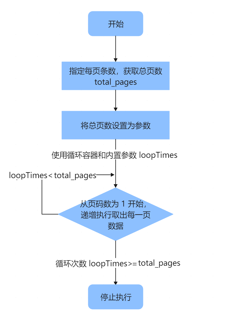

3.1 实现思路
从接口中获取总页数 total_pages,将其作为参数,也就是需要执行的次数;
使用循环容器和内置参数 loopTimes,首次执行 pageIndex 页码数为 1 ,然后递增执行取出每一页的数据,当循环次数 loopTimes<total_pages 继续执行,当循环次数 loopTimes>=total_pages 时,停止执行。

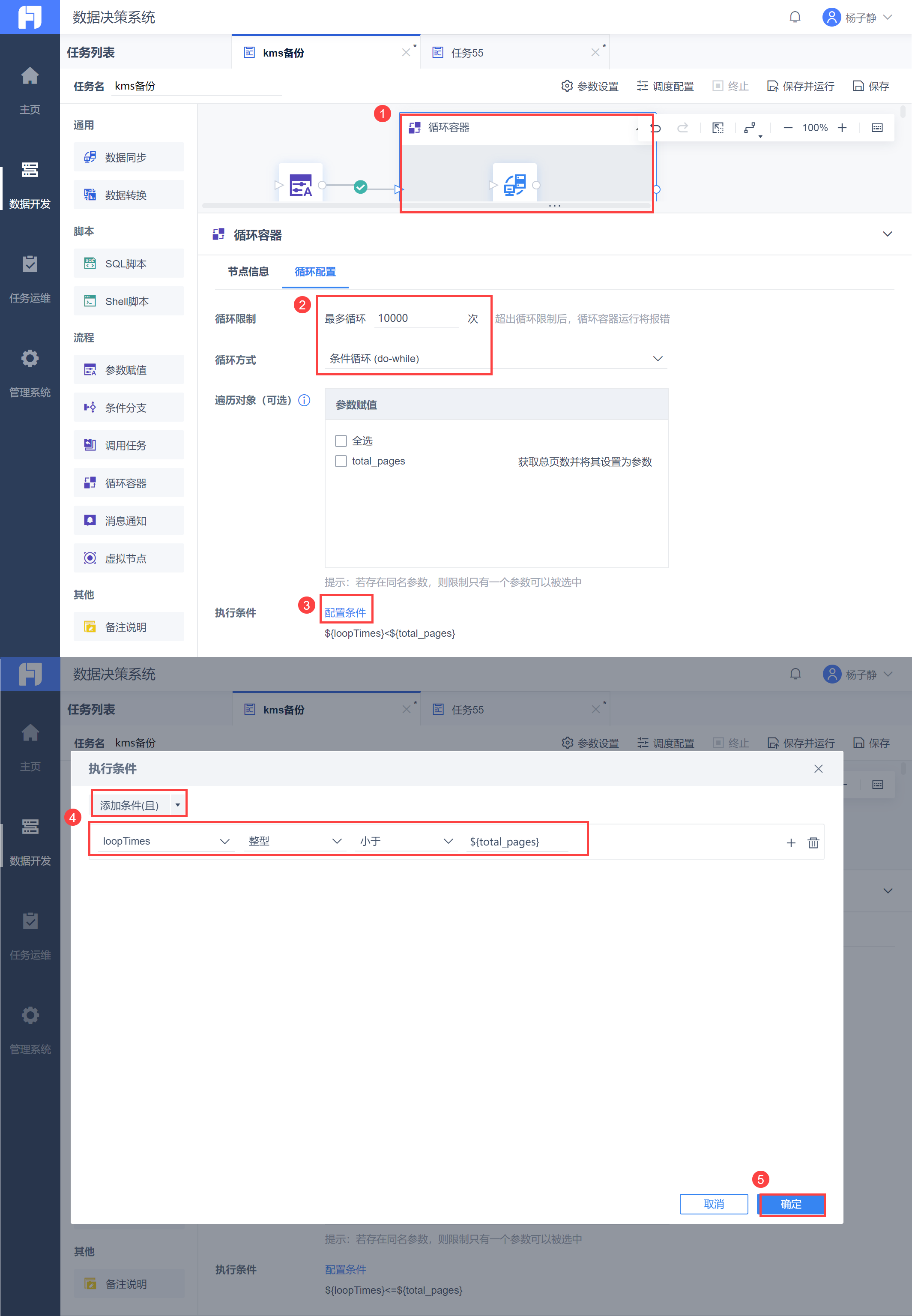

新增循环容器节点,如下图所示:

点击循环容器节点,设置循环次数,并设置循环方式为「条件循环」,点击配置条件为 loopTimes<${total_pages},如下图所示:
此时即可实现当递增的页数大于总页数时,跳出循环停止执行,从而取出所有的工单数据。
