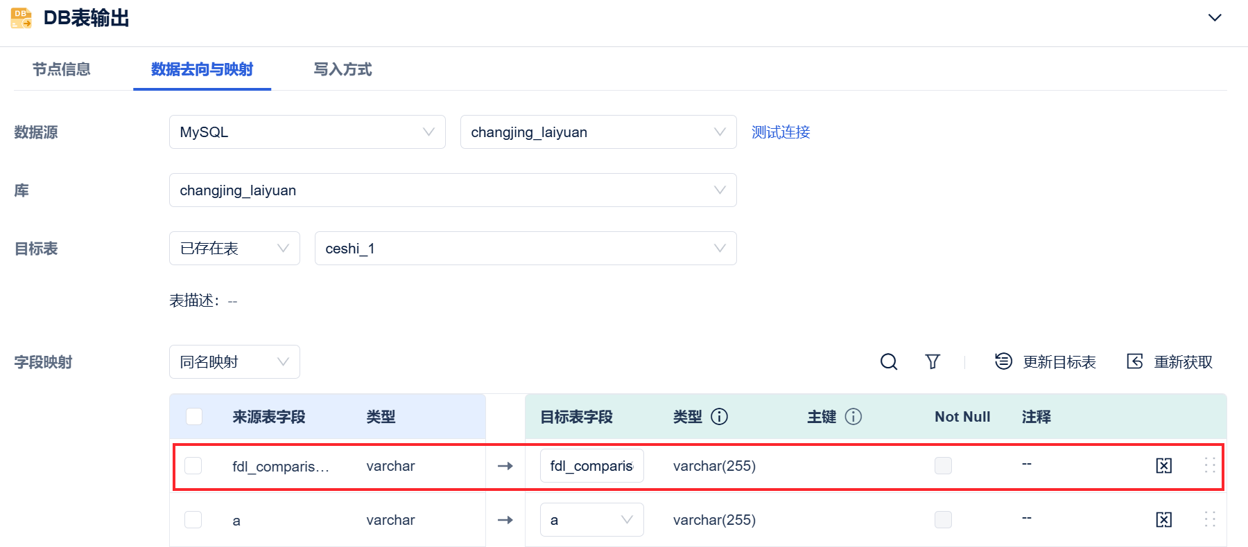

「DB表输出」算子的「数据去向与映射」中:
1)如果写入方式中,选择物理删除,可删除标记列 fdl_comparison_type。
2)如果写入方式中,选择逻辑删除,目标表中需要新增一个字段作为标记列,或者指定一个已经存在的列作为标记列;来源表字段 fdl_comparison_type 映射到目标表中的标记列字段。
3.3.2 写入方式
「DB表输出」算子中,写入方式选择「基于标识字段,追加/更新/删除数据」,可选择逻辑删除还是物理删除。「标识值」需要与「数据比对」算子中的「标识关系」值一一对应。「主键映射」与「数据比对」算子的相同即可。
