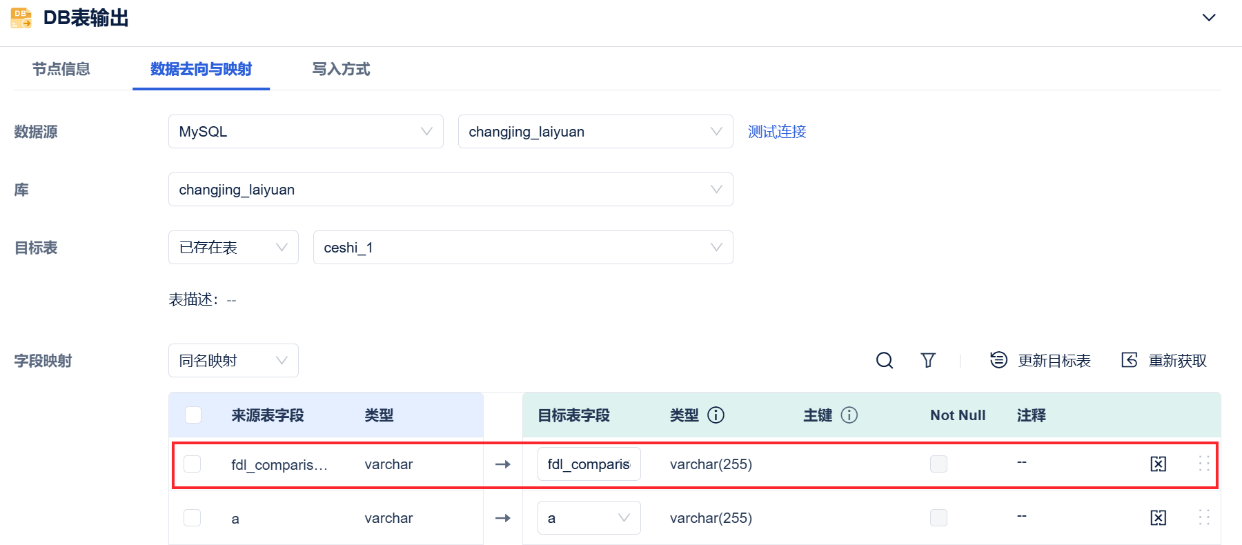

1)如果希望逻辑删除目标表数据,目标表中需要新增一个字段作为标记列,或者指定一个已经存在的列作为标记列;来源表字段 fdl_comparison_type 映射到目标表中的标记列字段。如下图所示:

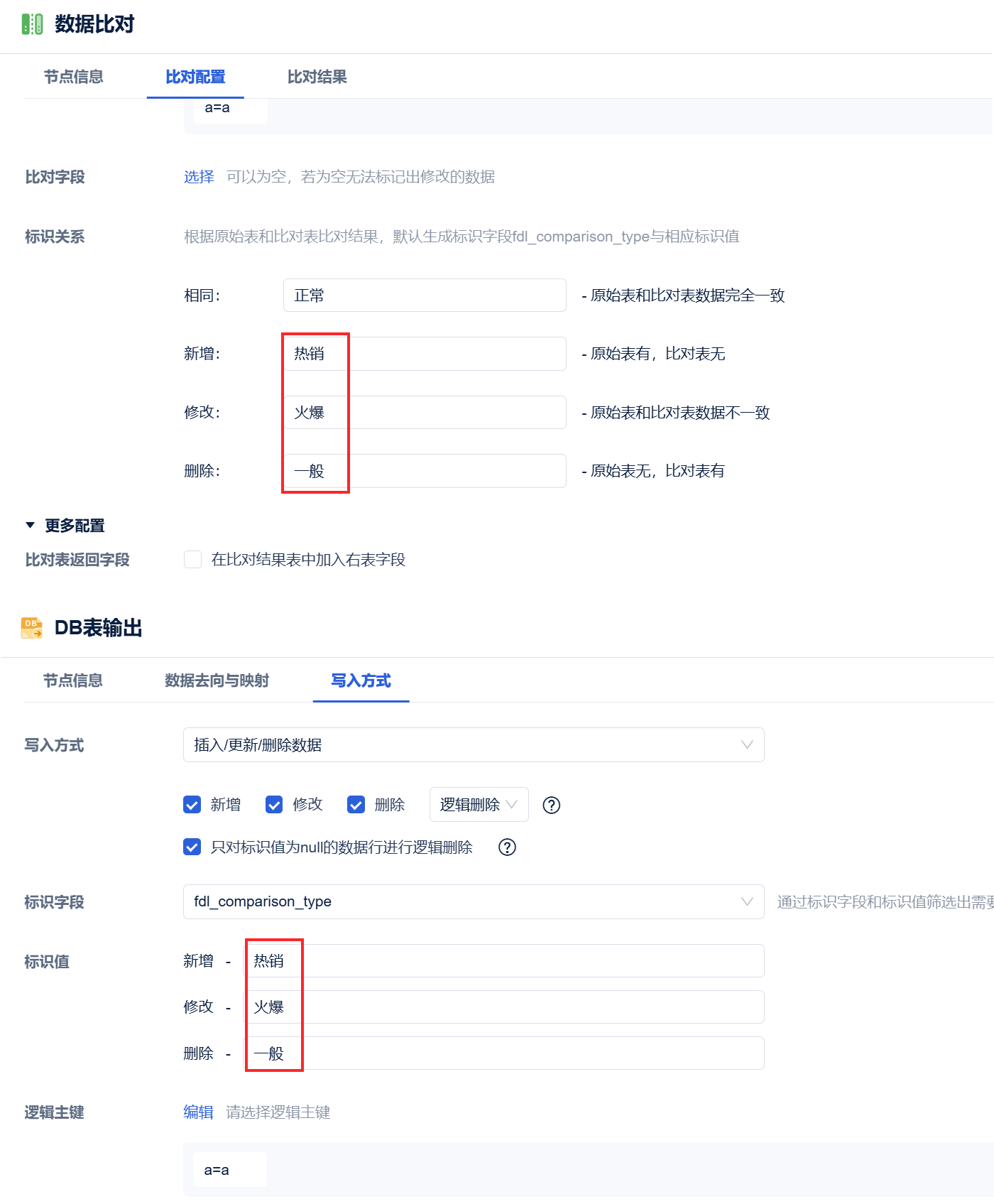

2)标识列的值可按照需要自定义,只需要保证「数据比对」中的标识值和「DB表输出」中的标识值一致即可。如下图所示:

3.4 设置 DB 表输出算子
1)添加一个「DB 表输出」算子,并用连线将他与「数据比对」算子相连。
2)数据输出到目标表中:
  • 写入方式选择「基于标识字段,追加/更新/删除数据」,只勾选删除按钮,写入方式选择「逻辑删除」
  • 标识字段选择 fdl_comparison_type ,fdl_comparison_type 是默认生成的标记列。
  • 标识值为 Removed ,「标识值」需要与「数据比对」算子中的「标识关系」值一一对应。
  • 逻辑主键设置为 orderid ,与「数据比对」算子的逻辑主键相同即可。
如下图所示:

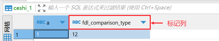

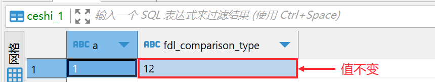

注:只对标识值为null的数据进行逻辑删除说明:逻辑删除是在标记列中对删除的数据进行标识,若勾选该选项,则只对标识值为null的删除数据进行标记,否则,对所有待删除数据进行标记。
「只对标识值为null的数据进行逻辑删除」说明:
按钮是否勾选
场景
结果
勾选:只对标识值为null的删除数据进行标记
来源表
目标表:
目标表中需要逻辑删除a=1的数据;待删除的数据标记列值非空(图中值为12);删除数据的标识值设置为Removed
任务运行后,目标表如下图所示:
若标记列的值不是12,为空,任务运行后,值才会更新为Removed

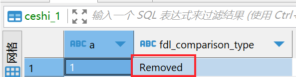

不勾选:对所有待删除数据进行标记
任务运行后,目标表如下图所示
标识值更新为Removed

可看到目标表中删除数据已被标记。如下图所示:
