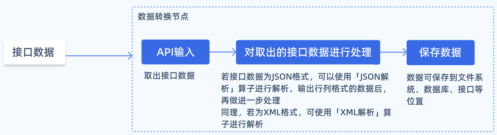

1)调用 API
在 数据同步 节点、参数赋值 节点、API 输入 算子中,可调用第三方接口,获取接口数据。

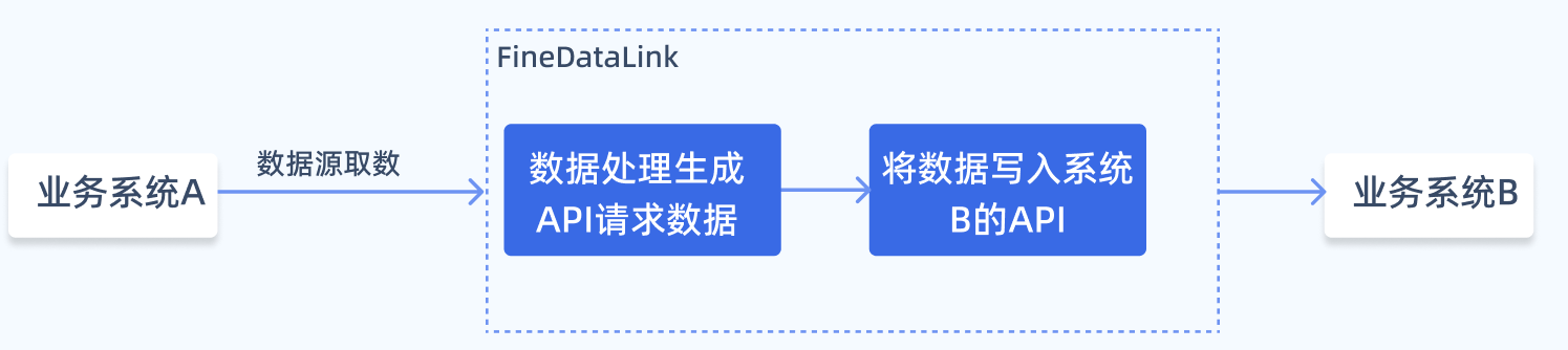

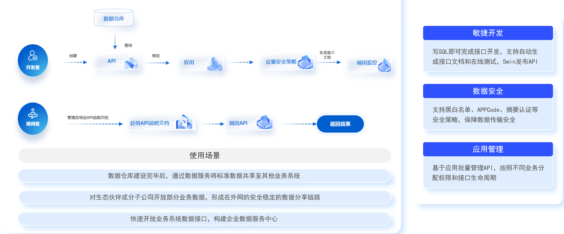

数据服务 功能,可以加工、融合后的数据封装发布为规范化 API 接口数据,供外部系统调用,实现数据价值输出及共享开放。
3)将数据输出到 API
可通过 API 输出 算子,将处理好的数据输出到 API 中。
