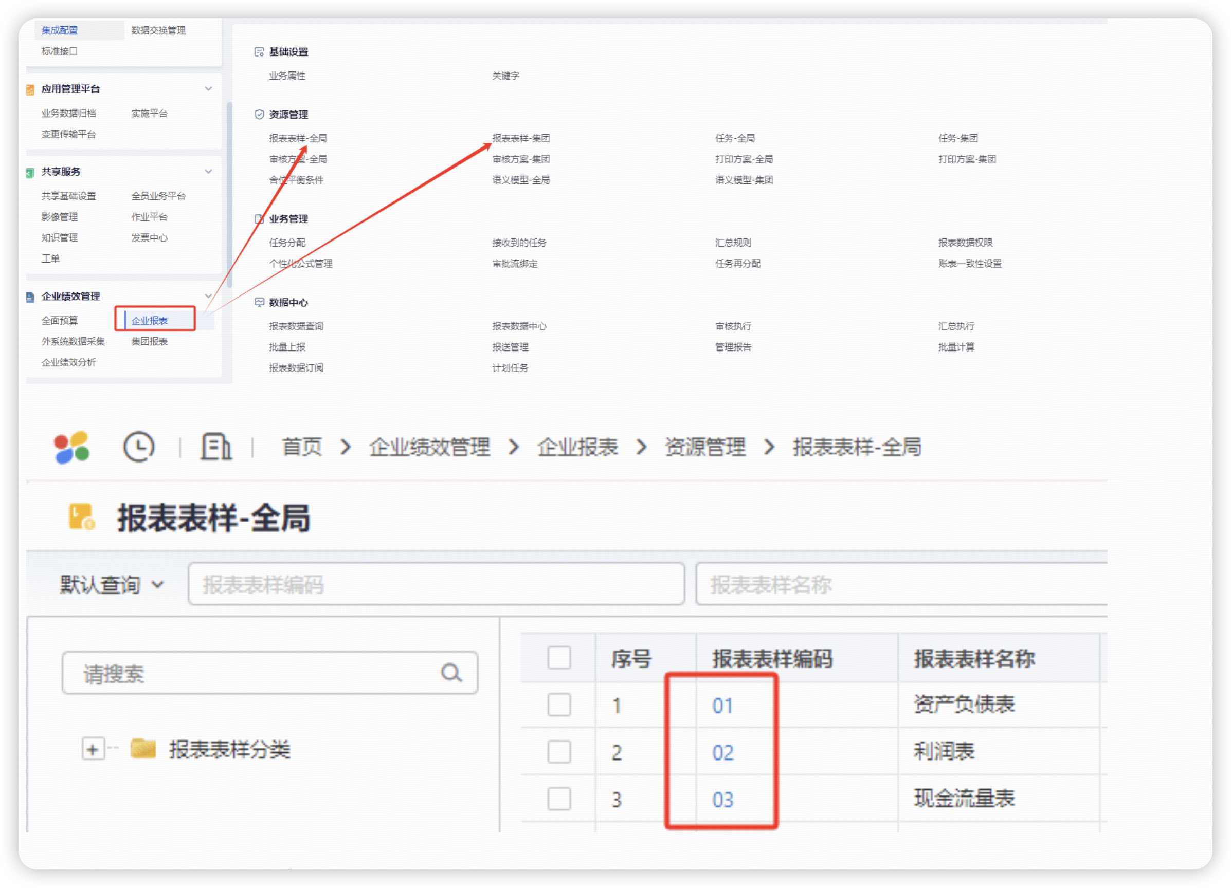

NC(NCC/BIP)中企业报表的编码
● 利润表的报表编码
● 现金流量表的报表编码
● 资产负债表的报表编码
同步企业报表的数据时候需要
3里面的企业报表编码获取,可参照下面截图(NC系统的页面截图),具体客户,有可能在“报表表样-全局”里管理报表也有可能在“报表表样-集团”里管理报表,此外,点进去后,报表表样名称,“报表表样名称”列,也未必一定是资产负债表、利润表、现金流量表的叫法,所以,具体使用时候要看具体情况。

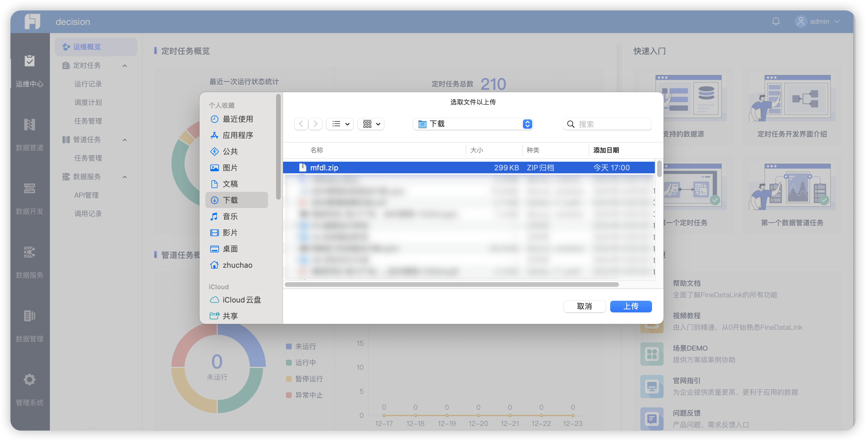

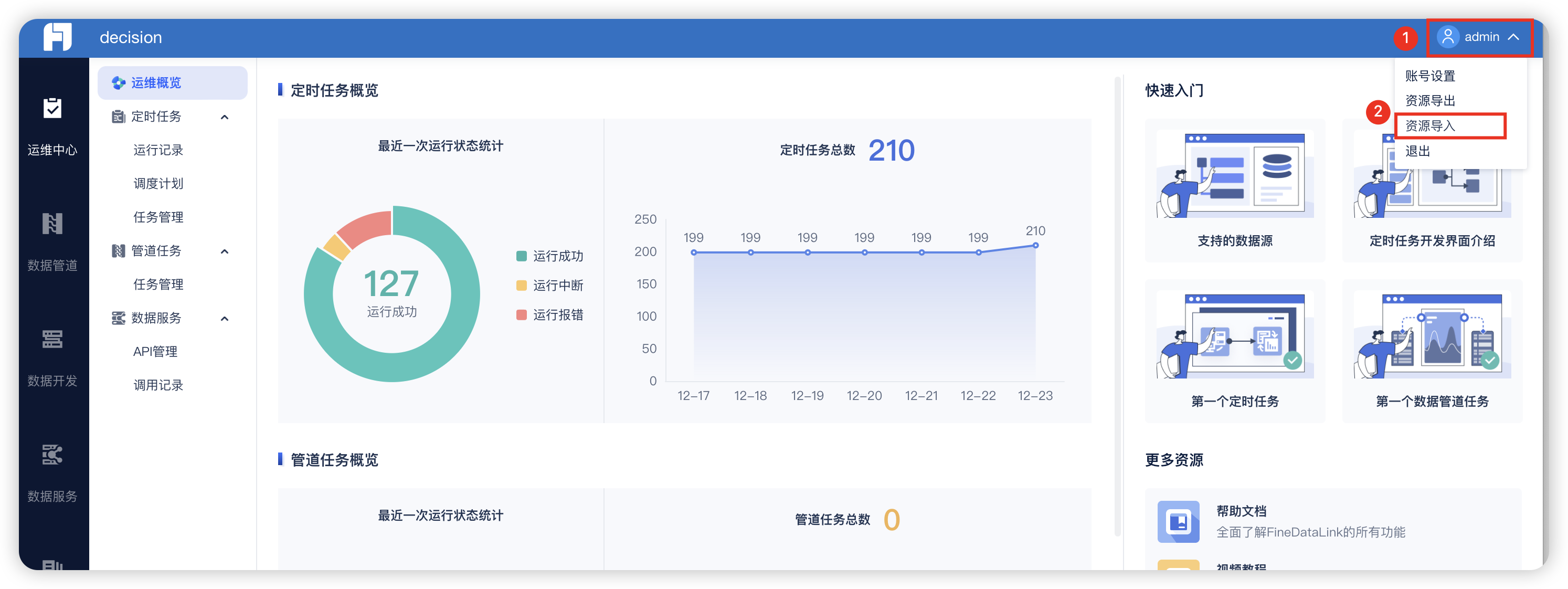

2.1  资源包导入
登录FDL平台,如下图所示,点击「资源导入」:
选择对应资源包,点击上传:

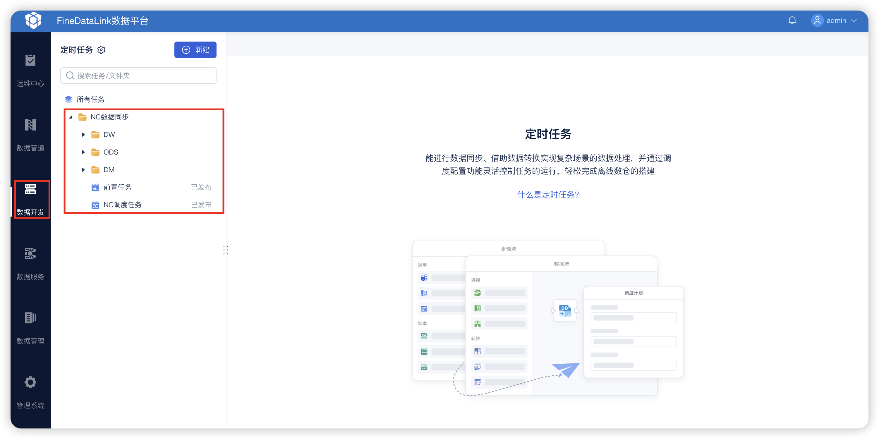

刷新下平台,打开「数据开发」,确认是否导入成功;

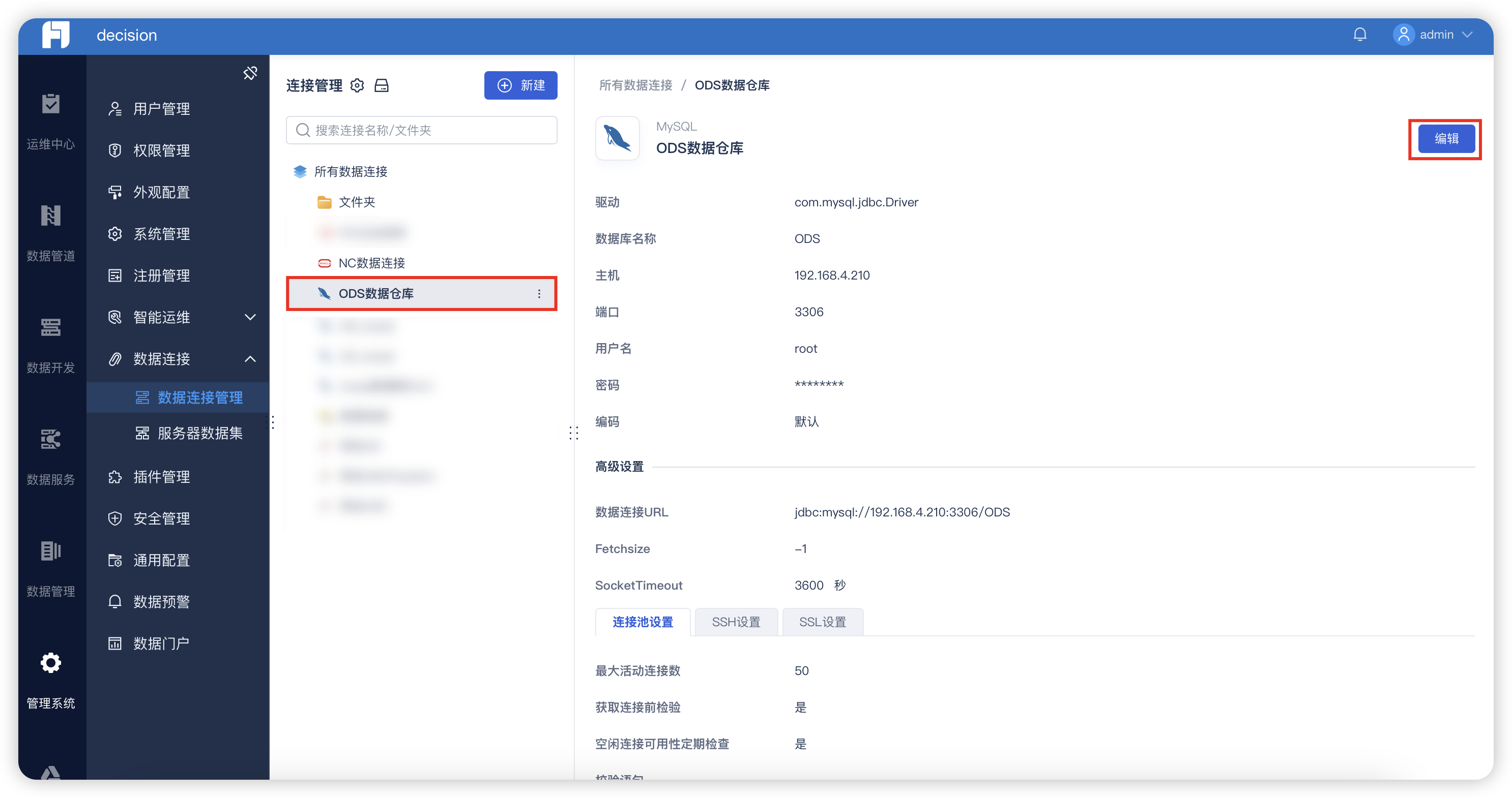

2.2  修改数据连接

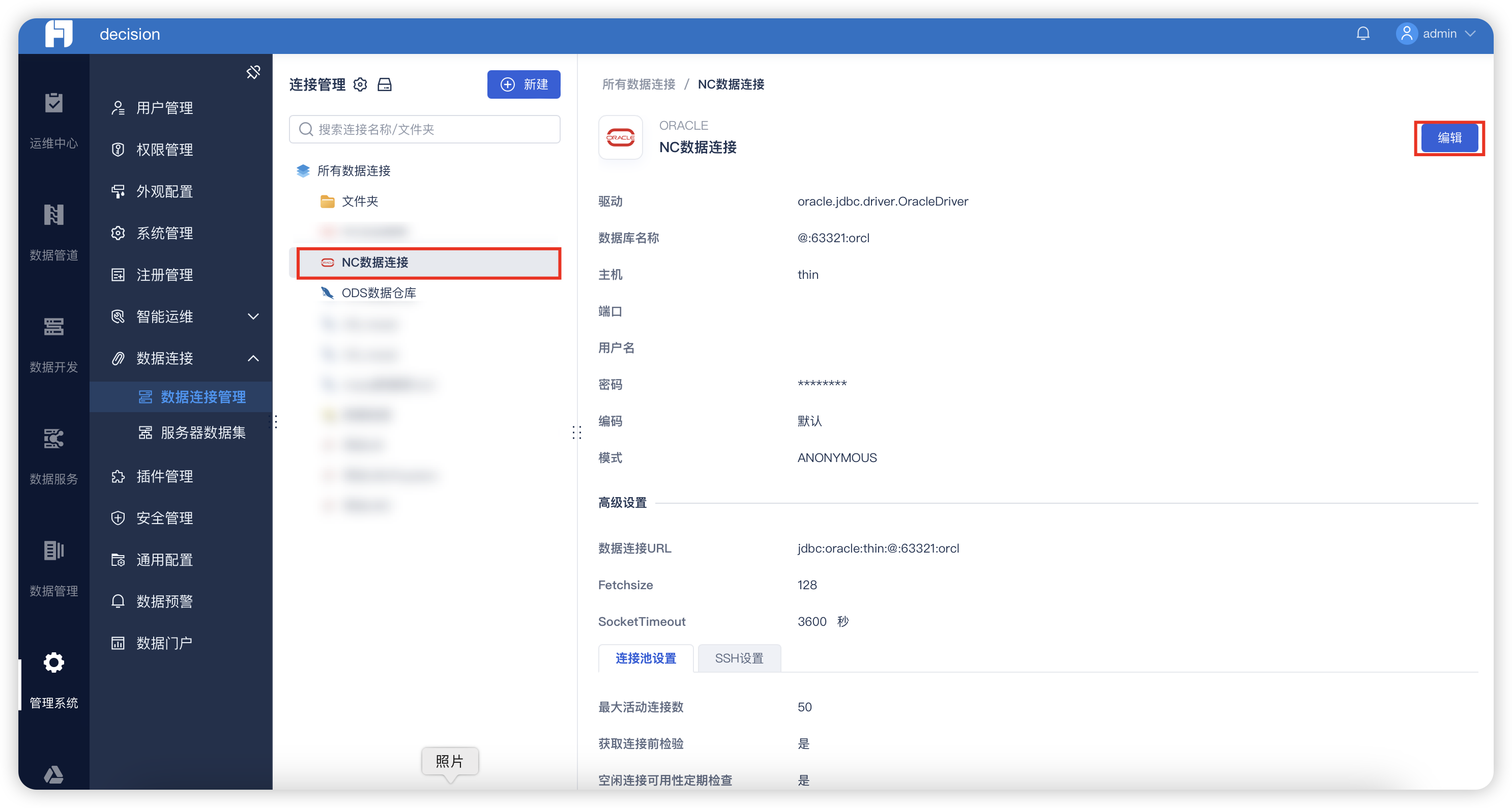

打开「管理系统>数据连接>数据连接管理」,会发现“NC数据连接”和“ODS数据仓库”两个数据连接。“NC数据连接”指的是要连接的NC(NCC/BIP)系统的数据库,“ODS数据仓库”指的是连接器将数据处理好后存放的目标数据库。
说明:这两个数据连接名切勿修改,必须叫“NC数据连接”、“ODS数据仓库”!
点击“NC数据连接”,修改成项目中NC(NCC/BIP)系统的数据库信息:
点击“ODS数据仓库”,编辑修改成项目中的目标数据库信息:

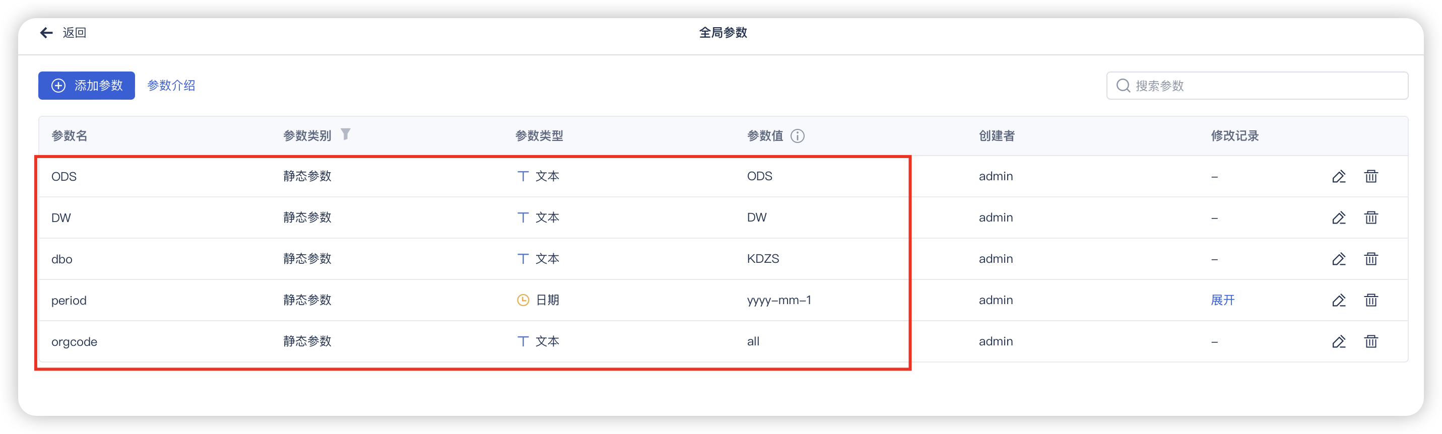

2.3  确认全局参数是否修改

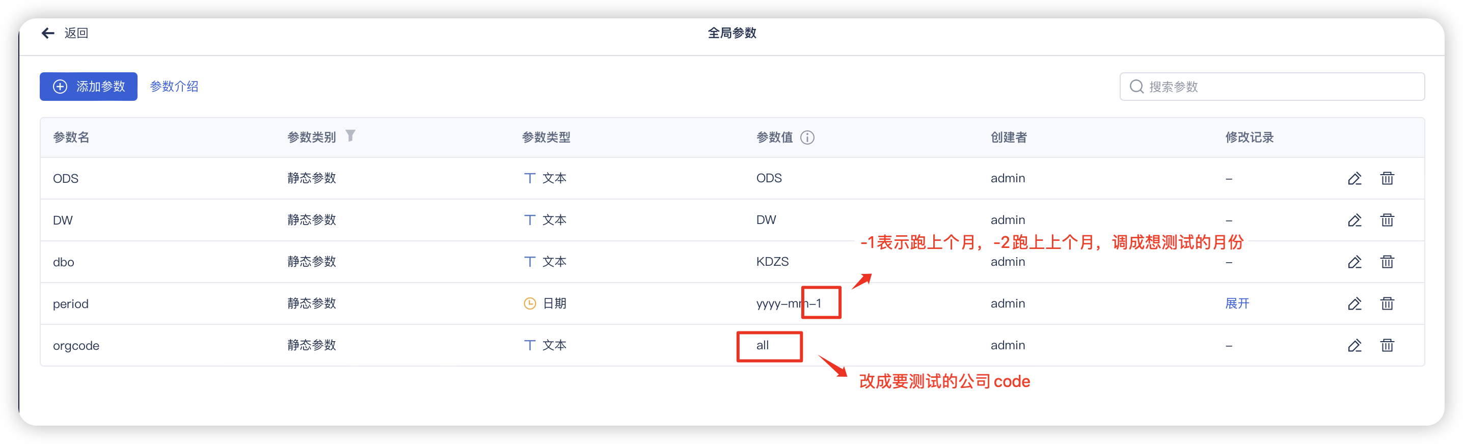

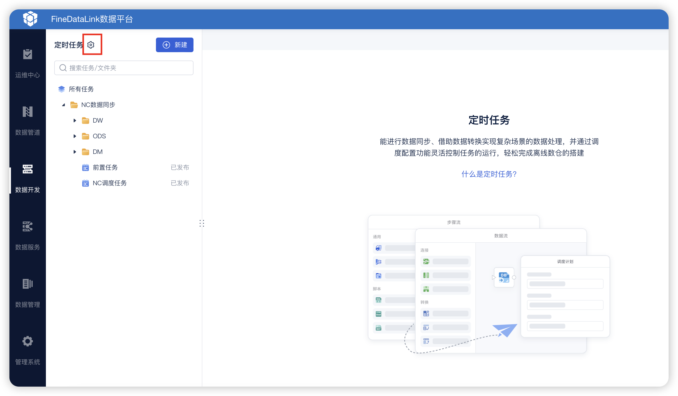

打开「数据开发」,点击“定时任务”右边的设置按钮,发现以下5个静态全局参数,说明:这5个全局参数的参数名切勿修改:
  • orgcode,静态参数,参数类型为文本,默认值为all,表示所有公司,如果默认值写上某个具体公司code,则只执行该公司的
  • period,静态参数,参数类型为日期,默认值为yyyy-mm-1,表示当前年月前1个月,如果想前两个月,yyyy-mm-2
  • dbo,静态参数,参数类型为文本,默认值为2.2配置数据连接中“NC数据连接”中的用户名,即连接NC系统数据库的用户名
  • ODS,静态参数,参数类型为文本,默认值为ODS
  • DW,静态参数,参数类型为文本,默认值为DW
根据项目实际情况,是否要调整5个参数的参数值!
再次确认,上述5个参数的参数名切勿修改!

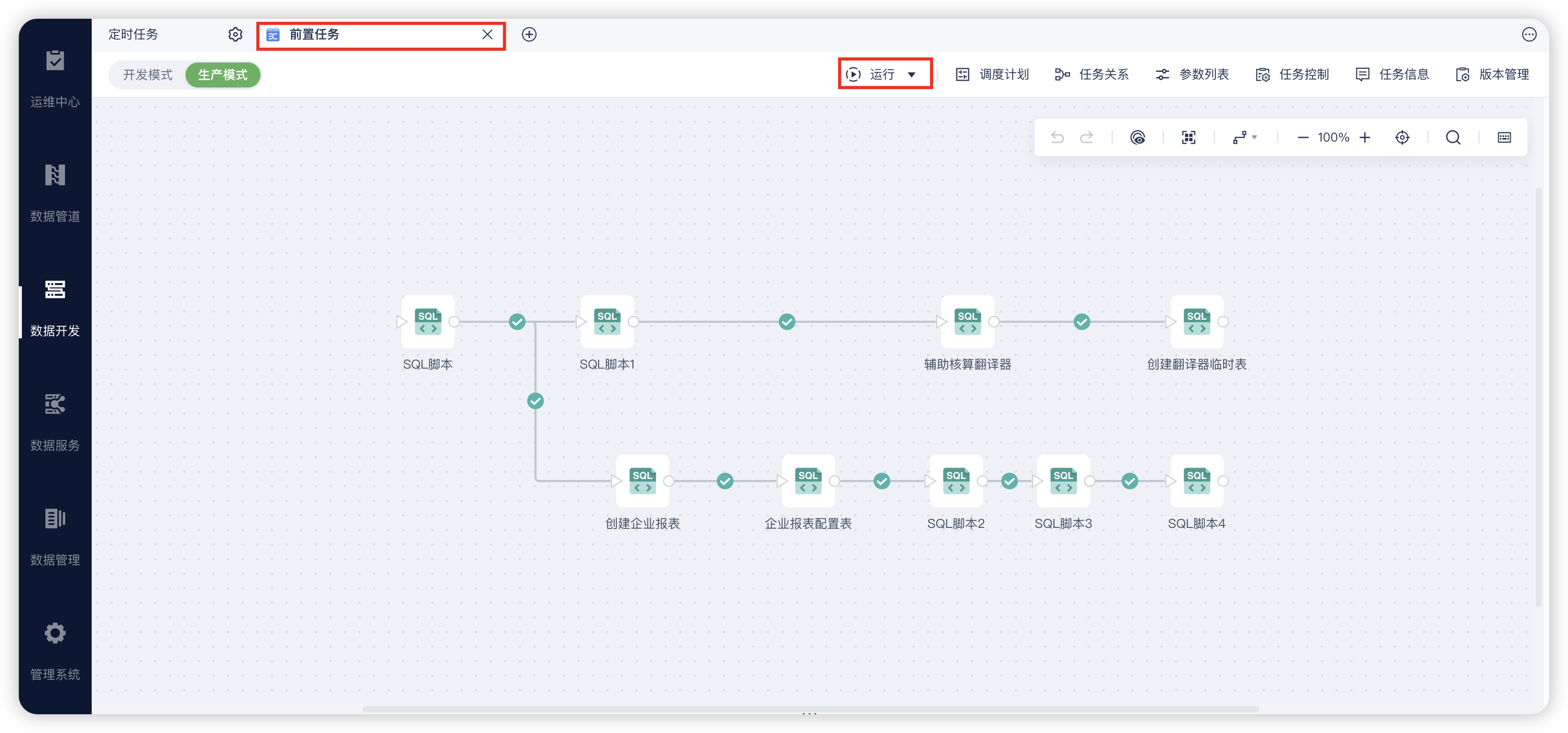

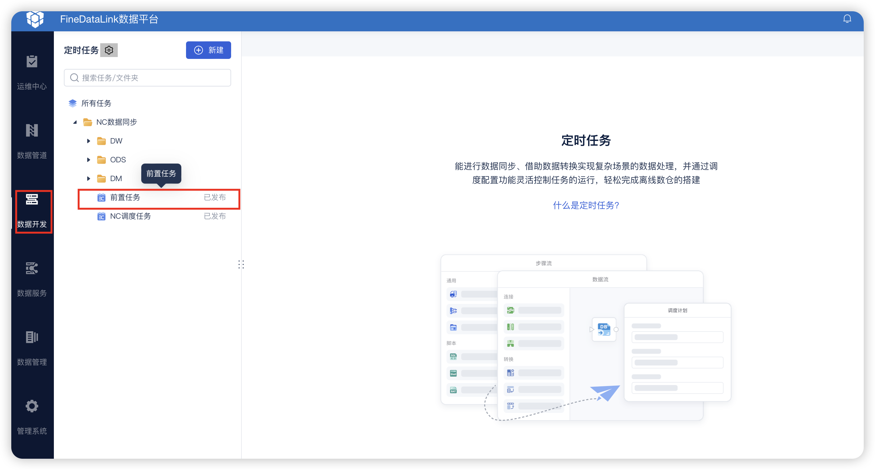

2.4  执行前置任务
打开「数据开发」,找到名称为“前置任务”的任务,点开,并运行该任务;该任务主要用途是创建数据库、对照表、存储过程;

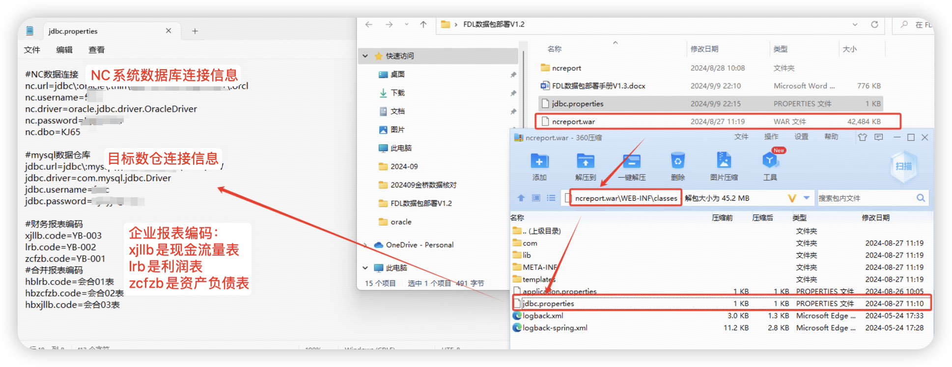

打开ncreport.war包,在下图所示路径下找到“jdbc.properties”文件,编辑文件中NC数据连接信息、mysql数据仓库信息、财务报表编码信息
注:财务报表编码来源上面步骤1.3其他内容里面的3的信息

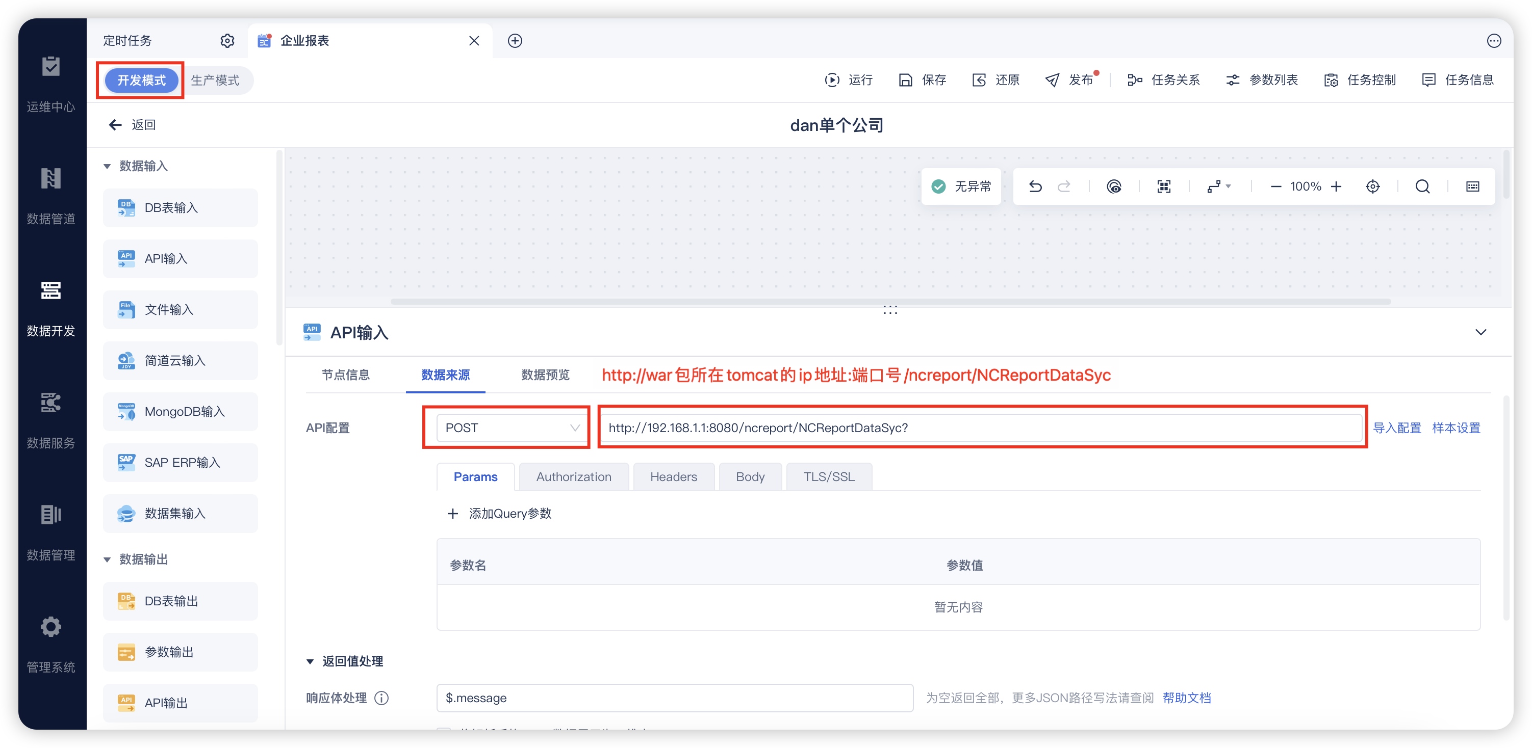

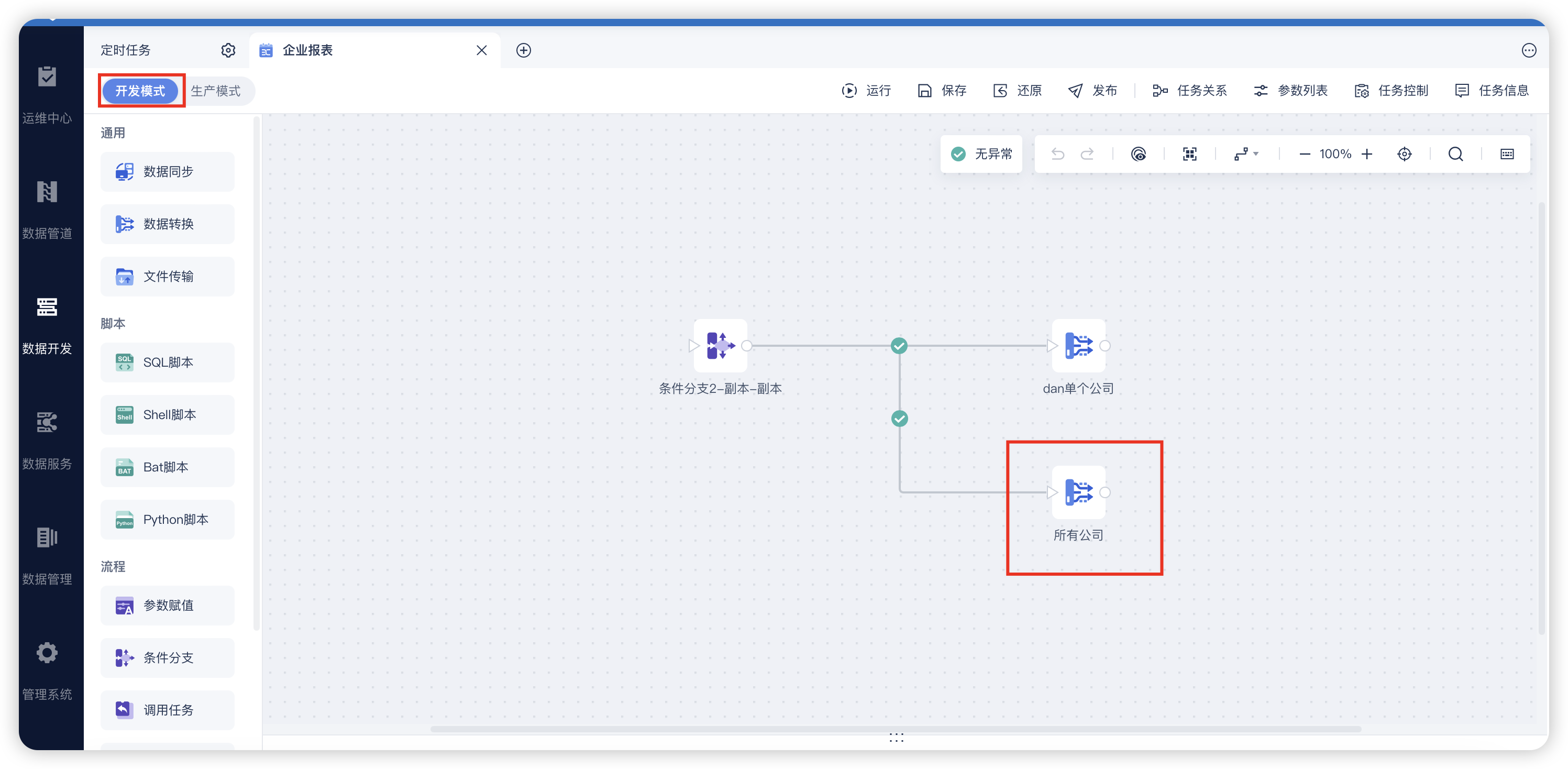

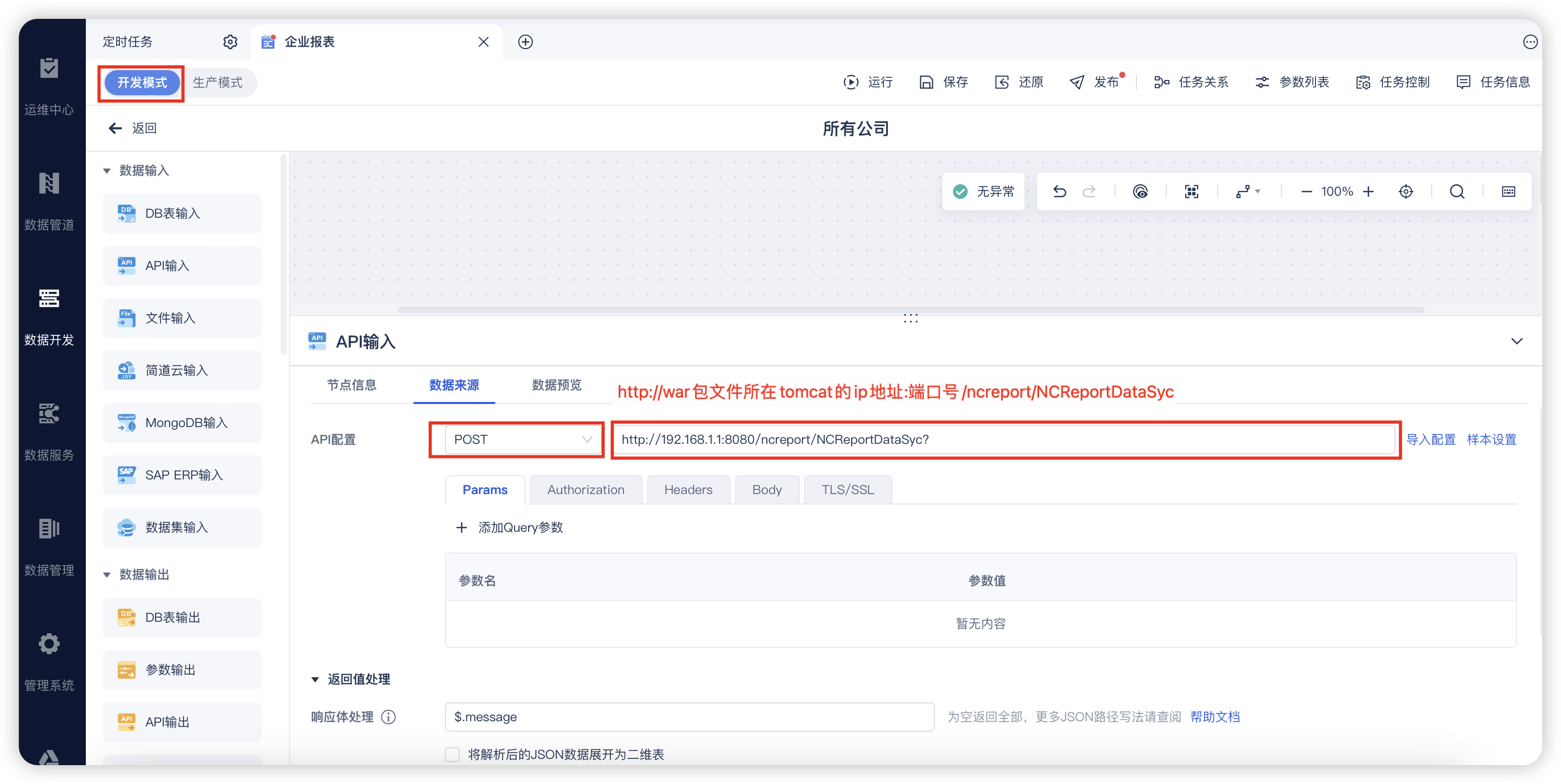

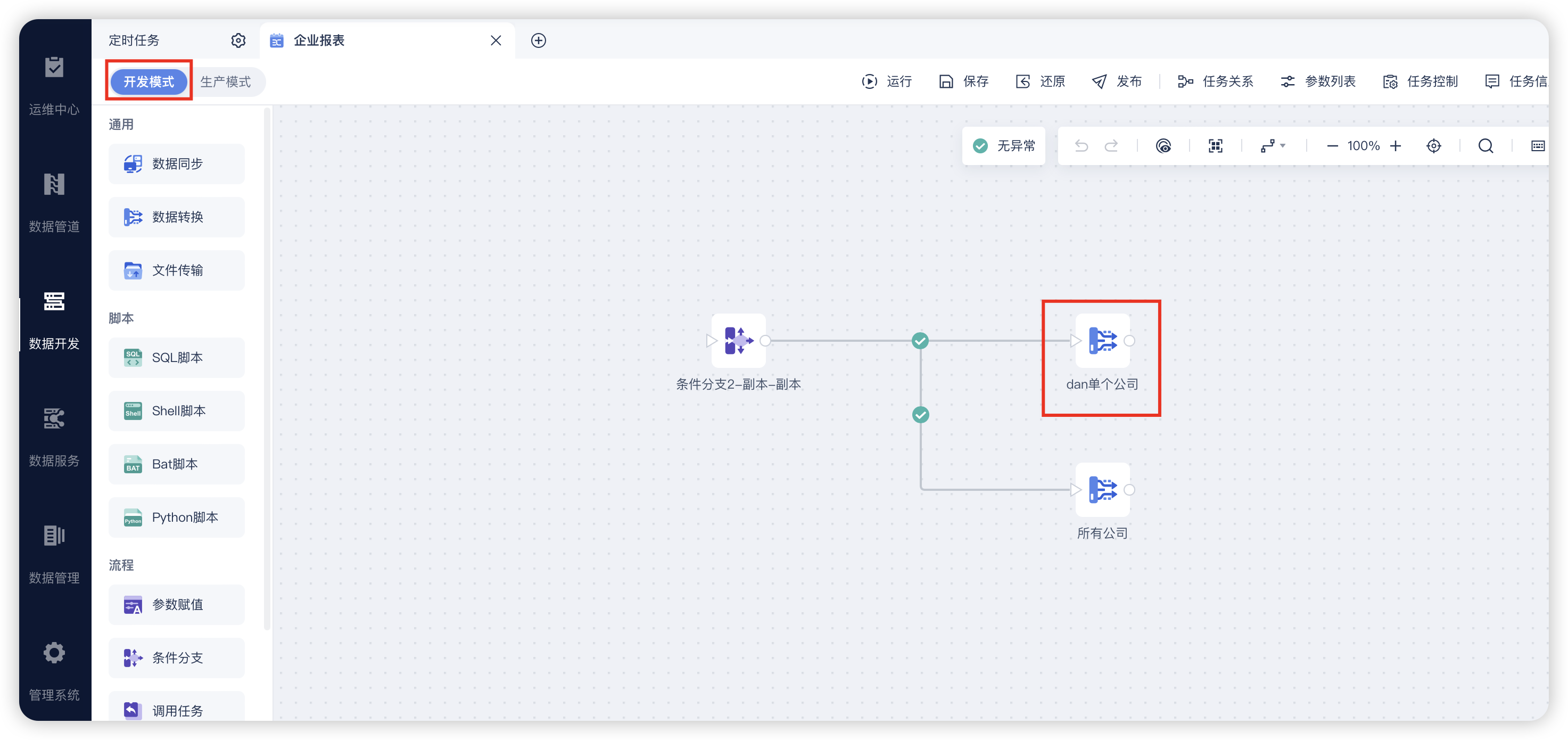

2.5.3  配置API接口

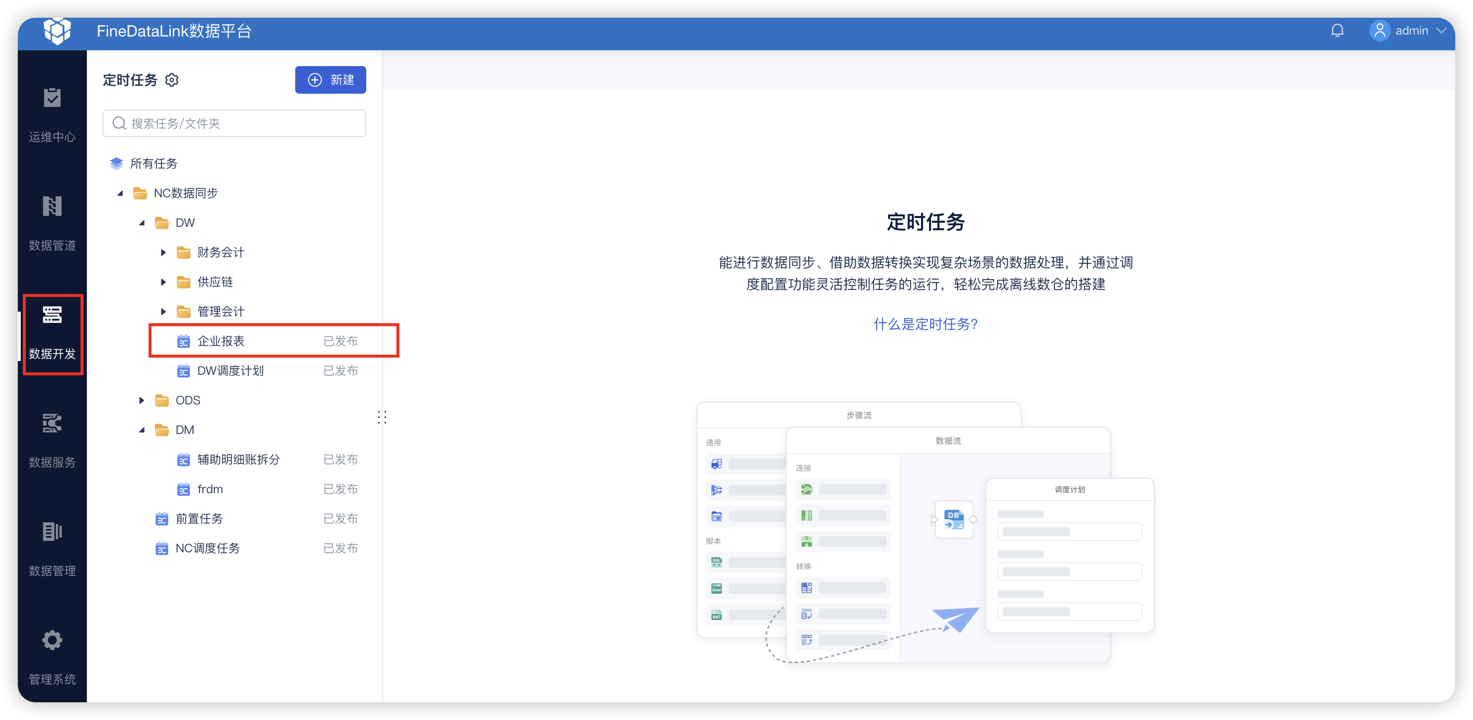

打开「数据开发」,点击任务“企业报表”
切换到开发模式,点开“dan单个公司”

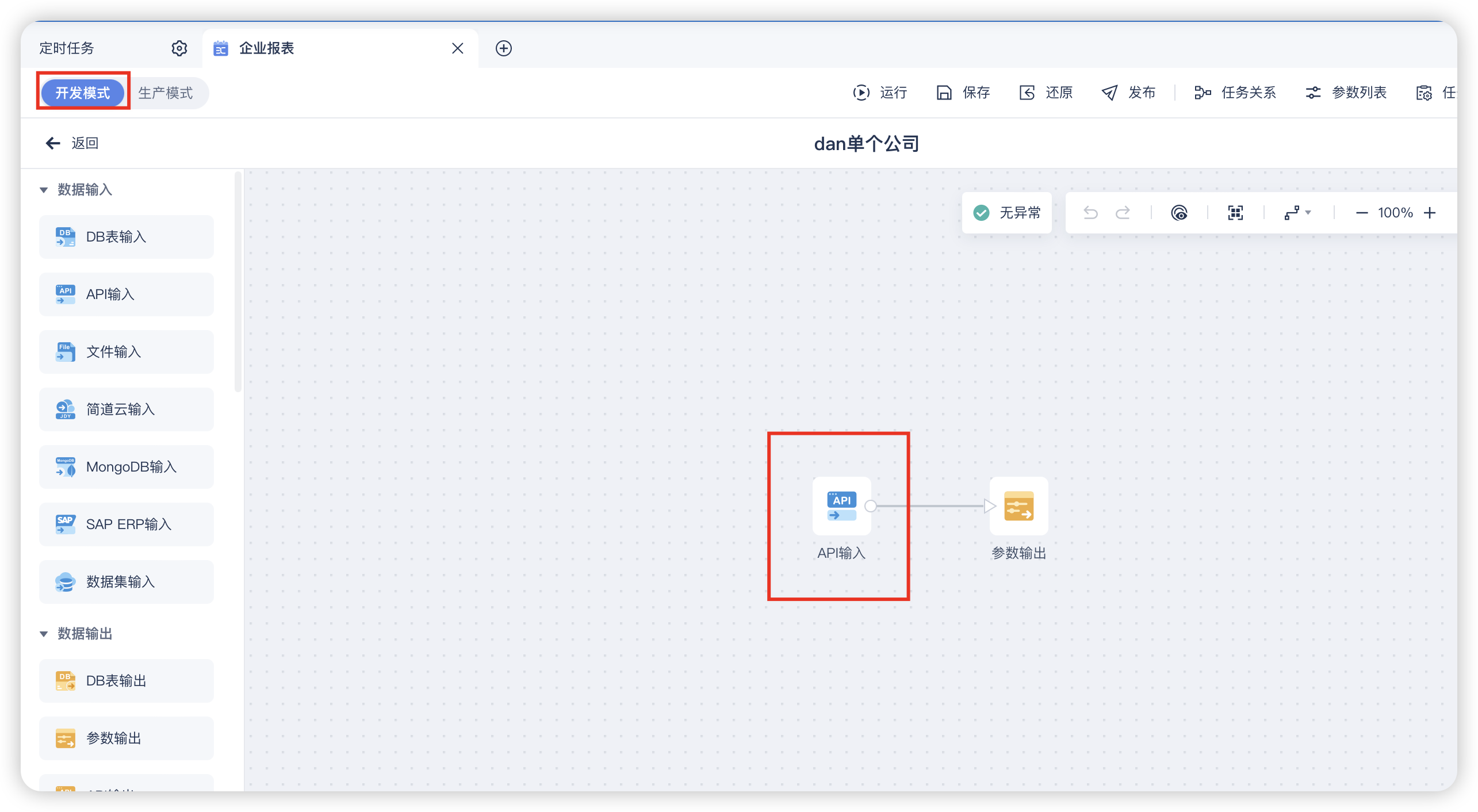

点开“API输入”
API配置,下图中IP及端口号改成具体的FDL所在服务器地址及端口。改完后,点击保存。
http://war包文件所在tomcat的ip地址:端口号/ncreport/NCReportDataSyc

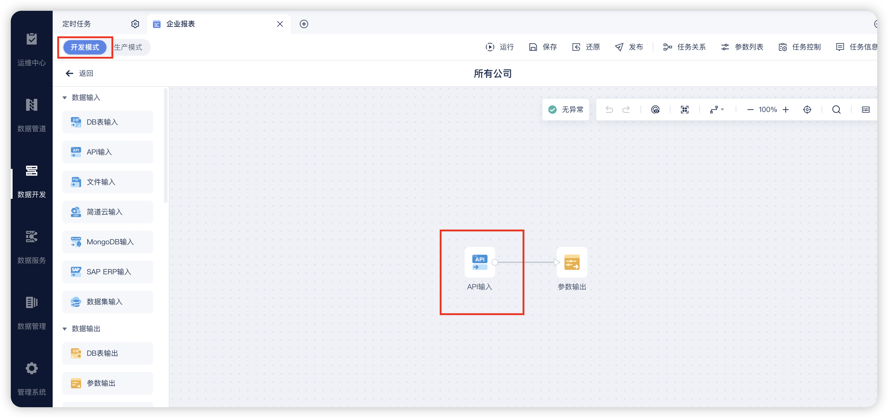

同理,开发模式下,点开“所有公司”
点开“API输入”

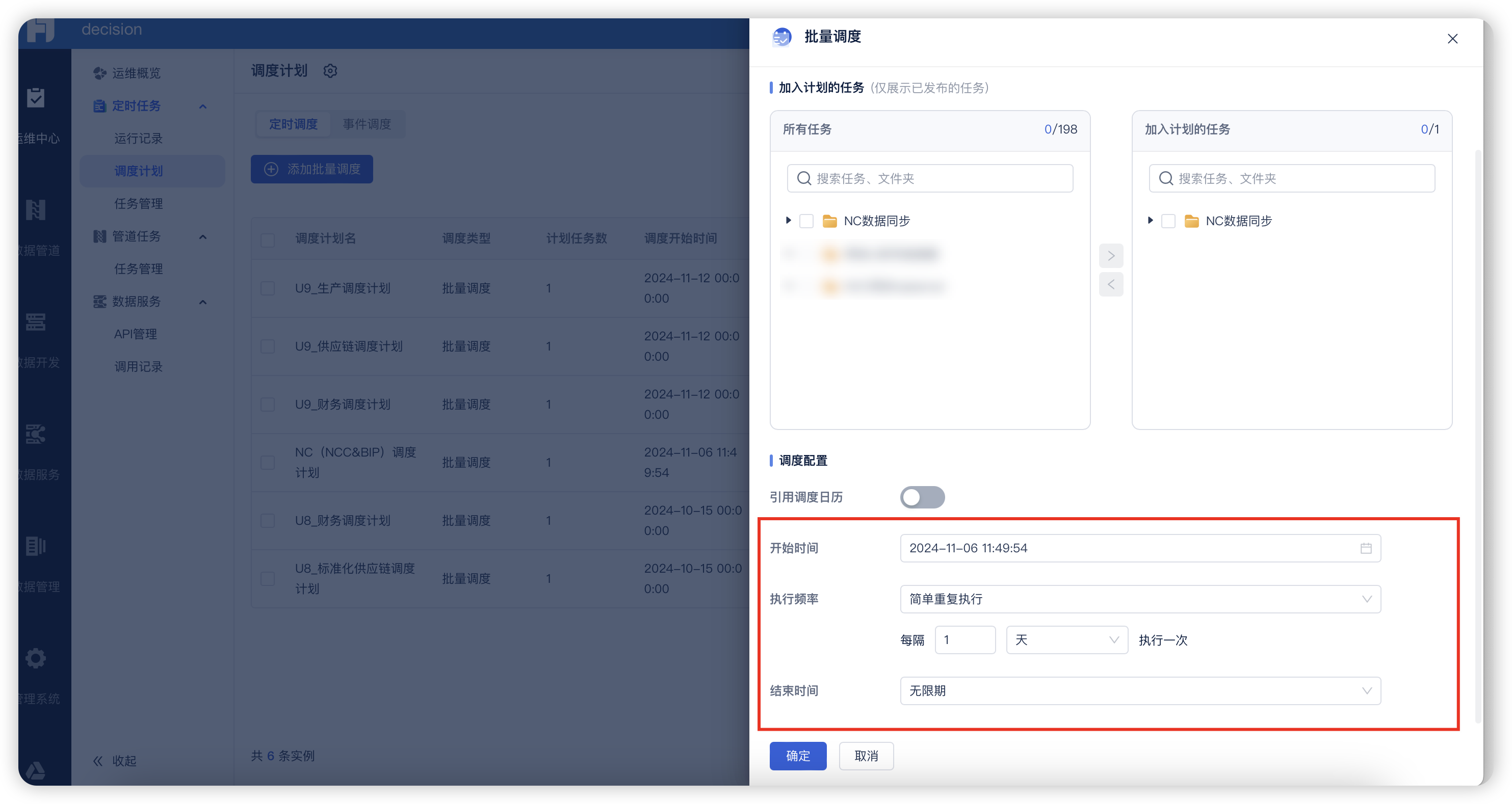

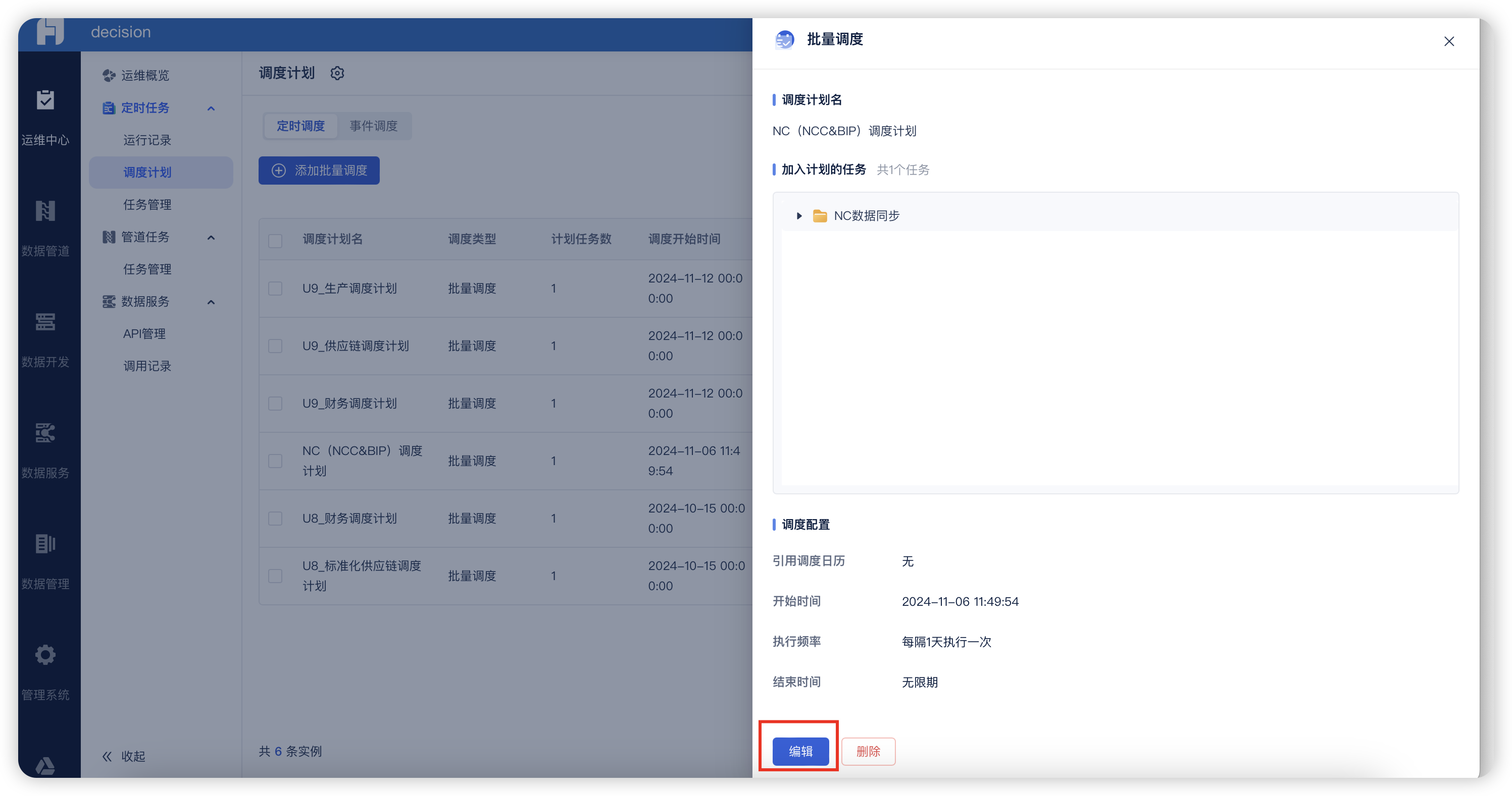

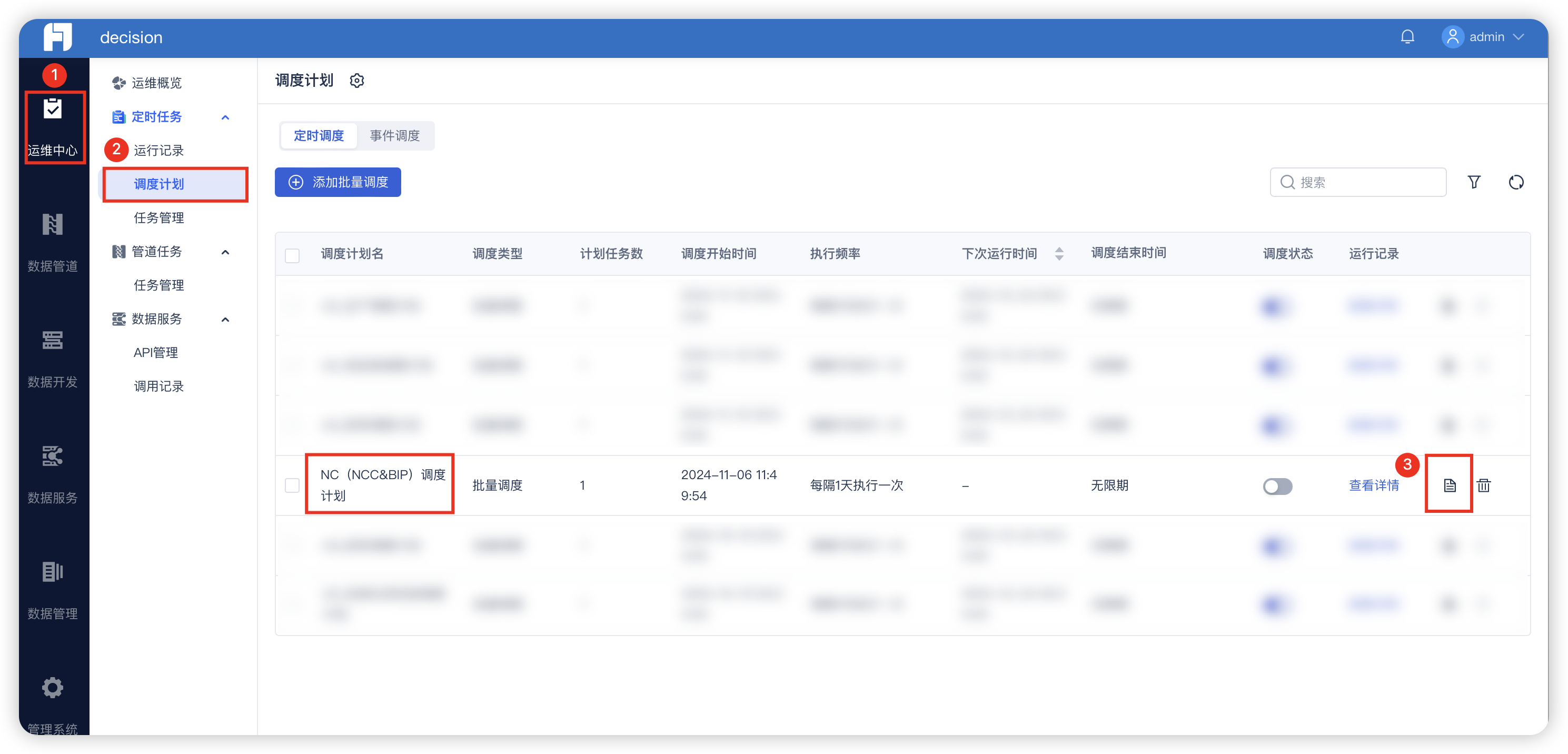

2.6  修改定时调度任务
打开「运维中心」,点击“调度计划”,找到“NC(NCC&BIP)调度计划数”,点击计划后面的按钮:
点击编辑:
根据实际情况,修改调度配置:
修改完后,点击确定。
至此,连接器部署完成!

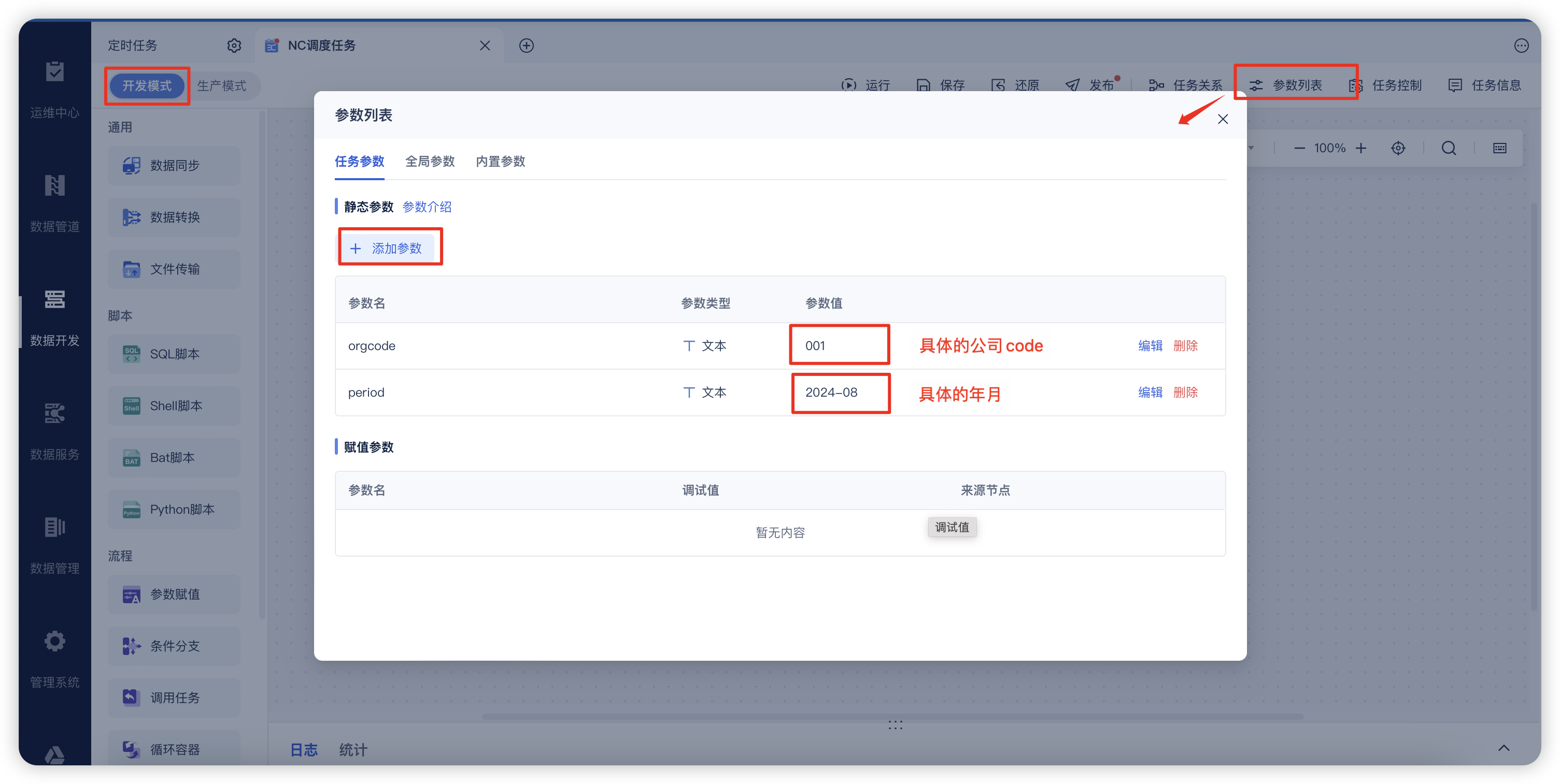

3.1  测试所有任务
参数值设置为要测试的公司、要测试的日期。这里可以直接改全局参数的值,但要注意g测试完之后再改回来;也可以不改全局参数,添加任务参数,任务参数优先级高于全局参数,所以跑测试添加任务参数,不要发布,发布了,后面任务调度就按照任务参数了。
  • 如果调整全局参数的话,见下图:
    orgcode:参数值改成具体想测的公司的code
    period:参数值调整成想测试的月份,也可以将参数类型改成文本,参数值改成具体年月
注意,测试完成后,要把全局参数改回来!
  • 如果添加任务参数的话也可以,见下图,添加orgcode和period两个参数:
   orgcode:参数值填具体的公司code
    period:参数值填具体的年月
注意,用任务参数测试任务的话,不要点击发布,点击发布,任务参数优先级会高于全局参数,自动调度时候就按照这里设置的任务参数执行了!
