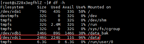

2.2 磁盘可用空间
请确保FineOps运维平台所在分区,已使用磁盘空间不足90%,否则无法启用链路追踪功能。

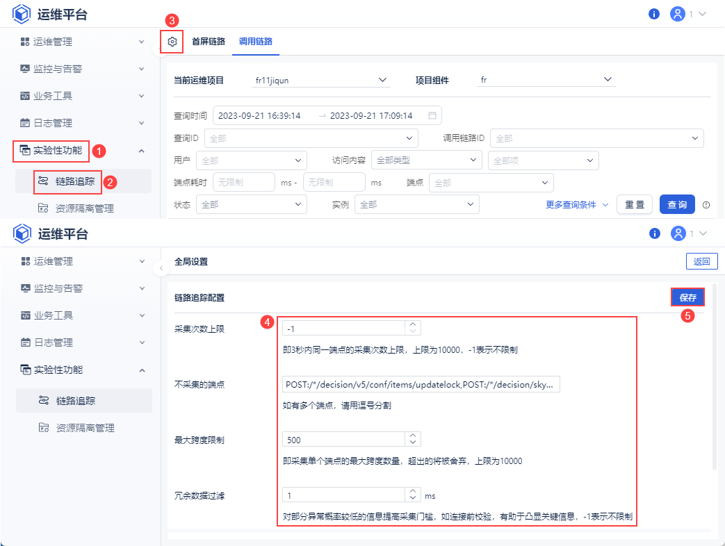

管理员登录运维平台,点击「实验室功能>链路追踪>全局设置」,支持对链路追踪功能进行配置。
建议在使用链路追踪相关功能前,配置好全局设置项。
| 设置项 | 说明 |
| 采集次数上限 | 3秒内同一端点的采集次数限制 默认值-1,表示不限制 输入范围为-1~10000 |
| 不采集的端点 | 不进行采集的端点,如有多个端点,使用逗号分割 默认不进行采集的端点包括: /webroot/decision/metrics/schedule /webroot/decision/system/health /webroot/decision/metrics/once |
| 最大跨度限制 | 采集单个端点的最大跨度(span)数量,超出的将被舍弃 默认值300 输入范围为0~10000 |
| 冗余数据过滤 | 对部分异常概率较低的信息提高采集门槛,如连接前校验,有助于凸显关键信息 默认值5ms -1表示不限制 |

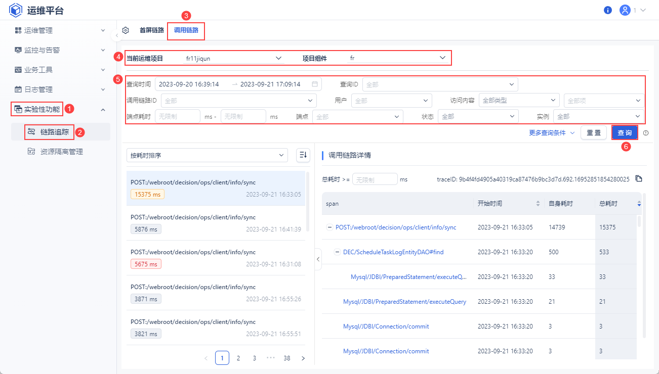

1)管理员登录运维平台,点击「实验性功能>链路追踪>调用链路」,选择需要进行查询的运维项目和项目组件。
2)配置查询条件,点击「查询」。支持的查询条件如下表所示:

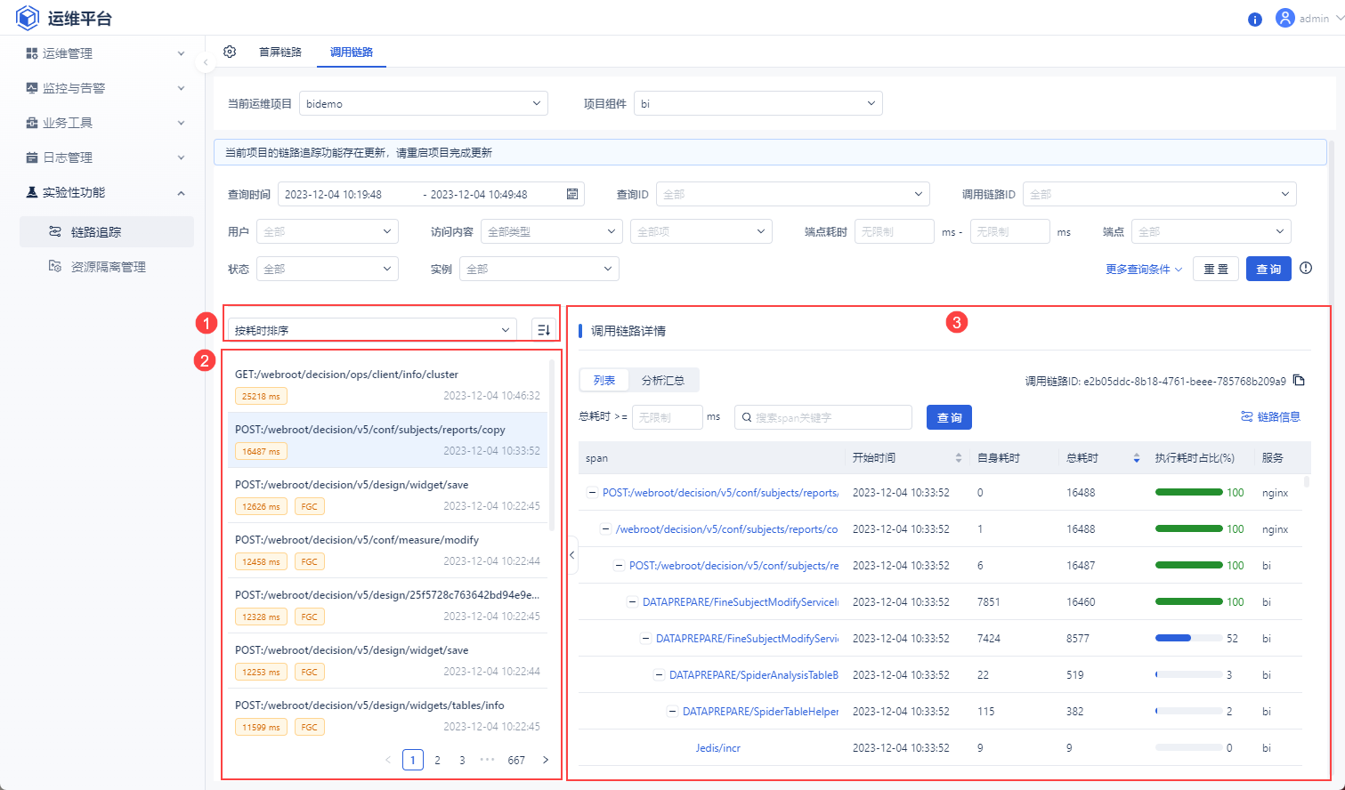

3.2 链路结果展示
查询后的界面如下图所示:
| 序号 | 说明 | |
| 1 | 调用链路排序方式 | 支持两种排序方法,支持降序/升序: 按耗时排序:按照查询的首屏耗时时间排序 按开始时间排序:按照查询触发的时间排序 |
| 2 | 调用链路列表 | 1)展示每一条调用链路的缩略信息: 访问内容:post/get请求、URL 链路耗时 FGC标识:标记链路时间范围内是否发生FullGC 时间:链路发生时间 2)点击右侧折叠按钮,支持折叠展开左侧调用链路列表区域 |
| 3 | 调用链路详情 | 1)视图切换 以列表/分析汇总视图展示每条span的详情,左上角支持切换视图 2)调用链路ID 右上角显示链路ID,点击即可复制 3)获取日志 使用前提:该运维项目使用elasticsearch套件获取和存储日志 使用说明:点击按钮将下载包含对应TraceID的运维日志到本地 4)查看首屏链路 若某个调用链路所在session有相关首屏链路数据,则支持联动跳转查看首屏链路 |

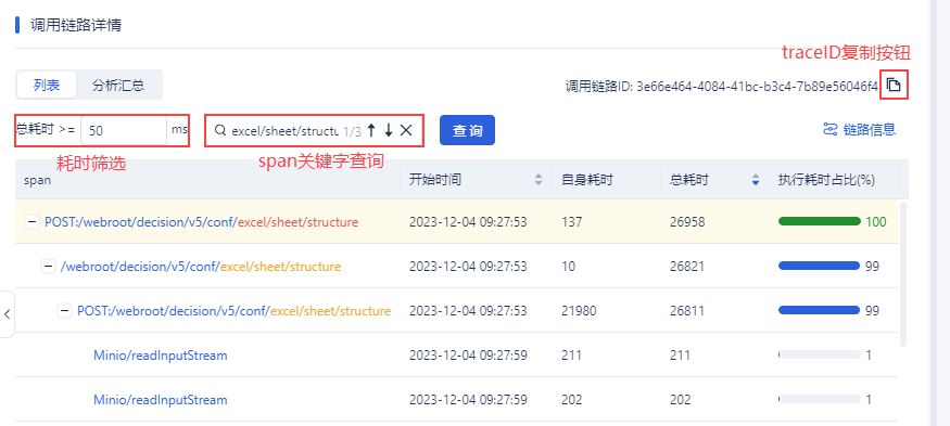

3.2.1 列表
1)traceID复制按钮:点击可快速复制traceID,用于日志查询。
2)获取日志按钮
3)耗时筛选:支持使用控件筛选满足耗时范围的链路

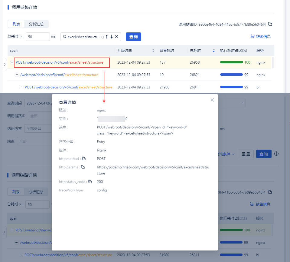

4)span关键字查询:支持搜索包含指定关键字的span
5)以明细表形式展示该链路的明细span信息,点击可展示每条span的更详细信息。

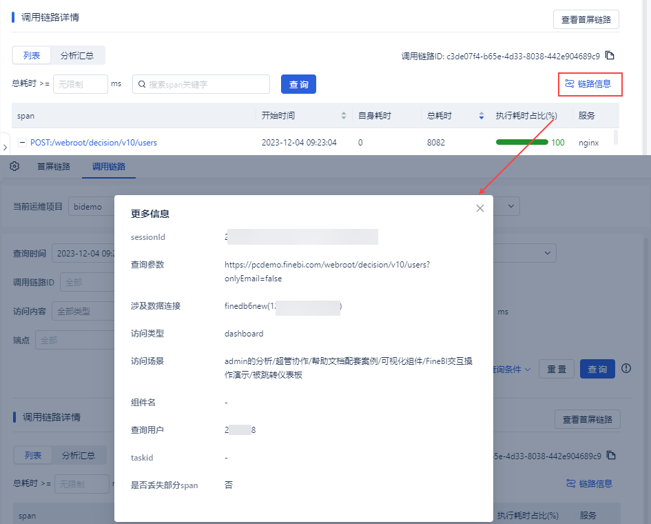

6)点击「链路信息」按钮,无需逐条查看span,即可展示系统自动提炼的调用链路的最关键信息。

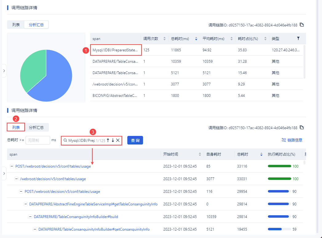

3.2.2 分析汇总
分析汇总界面分为两个部分:
1)耗时分布:帮助用户一眼看到耗时分布的情况
分为两类:按peer取数耗时、其他
点击具体类别可以联动筛选下面的span汇总
2)span汇总:以汇总维度展示链路span的汇总信息
| 内容 | 说明 |
| span | span信息 |
| 调用次数 | 调用的次数 |
| 总耗时 | 所有调用的耗时总和,单位ms |
| 平均耗时 | 总耗时/调用次数,单位ms |
| 耗时占比 | 在所有耗时中,该span的耗时占比 按照链路耗时占比降序排列 |
| 类型 | peer取数耗时/其他 |
3)支持点击span名称跳转至「列表」视图下,以名称作为关键词进行搜索。
