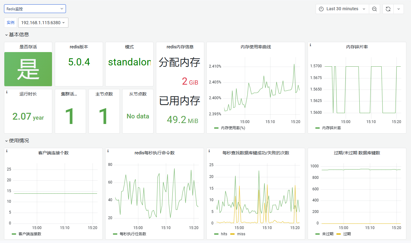

Redis监控编辑
Redis监控仪表板用于监控帆软系统使用的Redis状态服务器的运行情况。
如需正常使用本文看板,请务必达成使用前提,详情请参见:监控仪表板使用前提
1)仪表板示例:
2)仪表板指标说明:
指标
具体说明
是否存活redis的存活状态
redis版本redis的版本
模式
redis的架构模式
  • Standalone:单机模式
  • Master-Slave Replication:主从模式
  • Sentinel:哨兵模式
  • Cluster:集群模式
运行时长redis本次启动的运行时长
集群活跃节点数redis集群活跃的节点数
主节点数redis集群主节点数量
从节点数redis集群从节点数量
redis内存信息
服务器给redis分配的内存和已使用的内
一般redis内存占用较小,如果内存使用率很高,那么可能存在异常
内存使用率曲线一段时间内已用内存在分配内存中的占比
内存碎片率
内存碎片率表示「Redis向操作系统中申请的内存」 与「分配器分配的内存总量」的比值
指数在1 ~ 1.5之间是比较健康的
  • 指数>1表明有内存碎片,越大表明越多。大于1.5表示,系统分配的内存大于Redis实际使用的内存,Redis没有把这部分内存返还给系统,产生了很多内存碎片。在Redis 4.0版以前,只能通过安全重启解决这个问题。Redis 4.0及以上版本可以支持内存自动清理。
  • 指数<1表明系统分配的内存小于Redis实际使用的内存,而Redis很有可能在正在使用虚拟内存,是相当影响性能的。虚拟内存其实就是硬盘,性能比内存低得多,这时应该增强机器的内存以提高性能。
客户端连接个数
用于查看当前Redis的客户端连接个数
默认的客户端连接数最大限制为10000
如果连接数过高,会影响Redis吞吐量。大于5000时通常就需要关注
redis每秒执行的命令数展示一段时间内Redis每秒执行命令数的曲线
每秒查找数据库键成功/失败的次数
展示每秒查找数据库的成功/失败的次数
作为参考,可根据业务需求调优Redis配置
过期/未过期数据库键数
展示redis中过期/未过期数据库键数

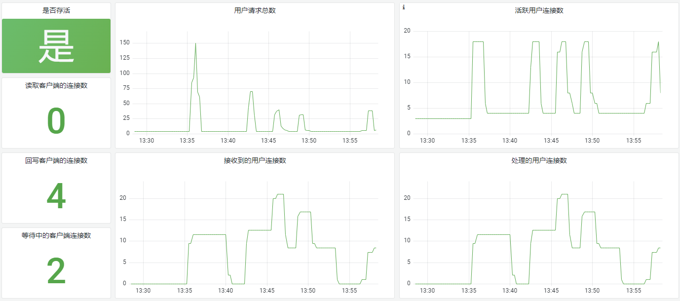

仪表板简介
1)仪表板示例:
2)仪表板指标说明:
指标
具体说明
是否存活内网关nginx的存活状态
读取客户端的连接数展示当前读取中的客户端连接数
回写客户端的连接数展示当前回写中的客户端连接数
等待中的客户端的链接数展示当前等待中的客户端连接数
用户请求总数展示一段时间内的用户请求总数变化情况
活跃用户连接数展示一段时间内活跃的用户连接数变化的情况
接收到的用户连接数展示一段时间内接收到的用户连接数变化情况
处理的用户连接数展示一段时间内处理的用户连接数变化情况

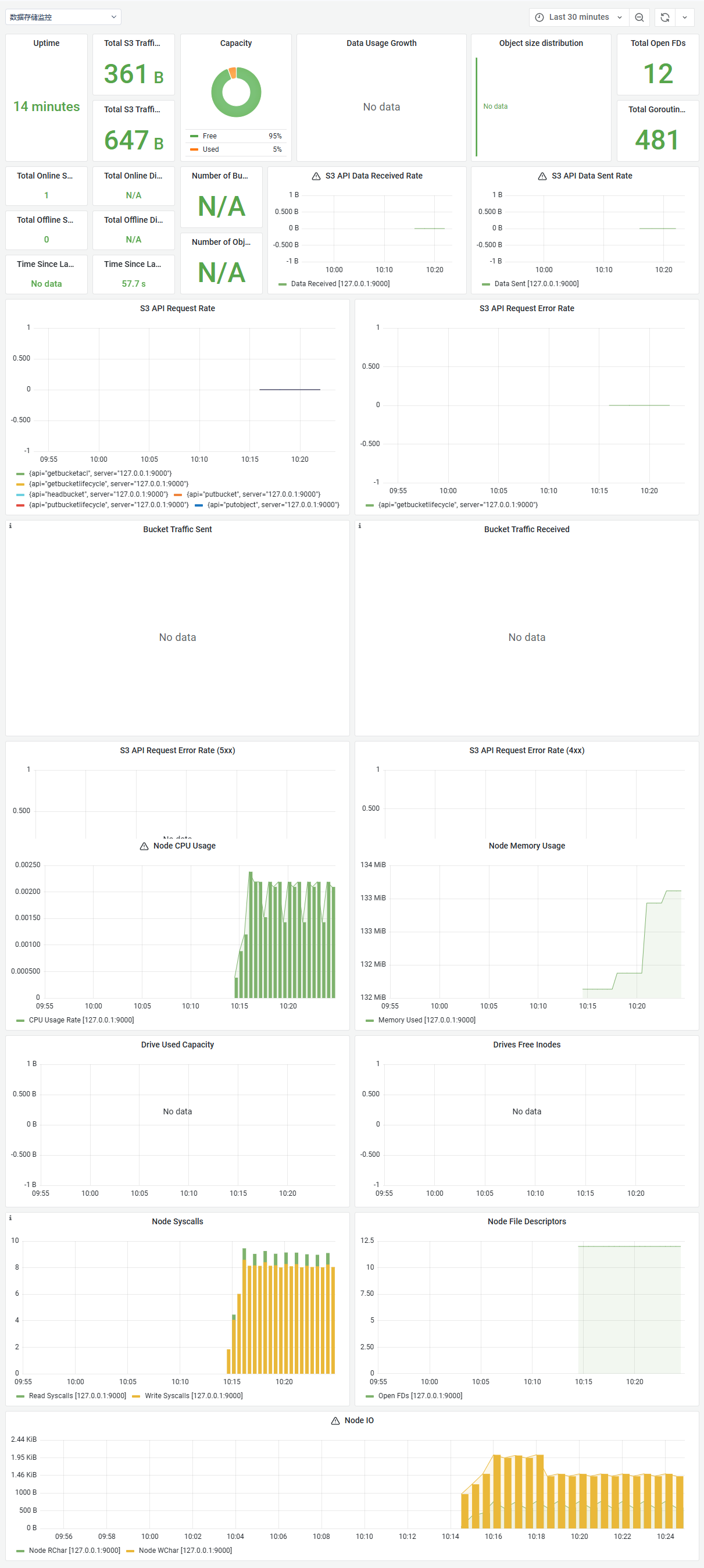

文件服务Minio监控编辑
使用前提
1)如需正常使用本文看板,请务必达成使用前提,详情请参见:监控仪表板使用前提
2)文件服务监控仅面向安装并启用了minio作为集群文件服务的项目。
     如未安装minio组件,则文件服务minio监控仪表盘无数据。
仪表板简介
1)仪表板示例:

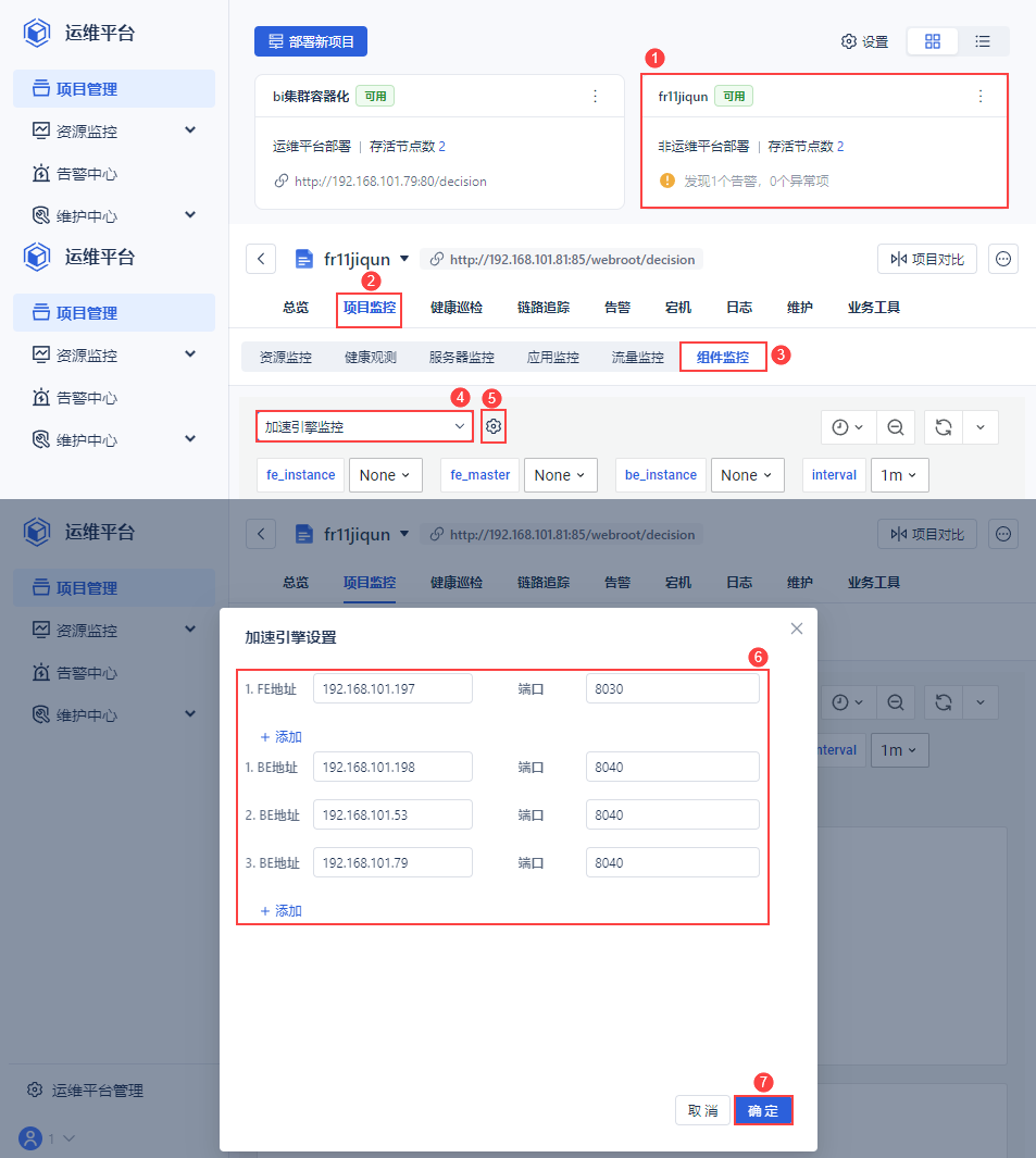

加速引擎监控编辑
使用前提
2)加速引擎监控仅面向安装并启用了StarRocks组件的FineBI项目。
  • 对于运维平台部署的加速引擎在接入运维平台监控时,可自动获取相关信息
  • 对于非运维平台部署的项目的加速引擎,和手动配置了运维平台部署的项目的加速引擎,在接入运维平台监控时,无法自动获取加速引擎信息,需要用户手动配置。
管理员登录运维平台,选择运维项目,点击「项目监控>组件监控」,选择「加速引擎监控」,点击「设置」。
填入StarRocks的各个引擎信息,点击「确定」即可。

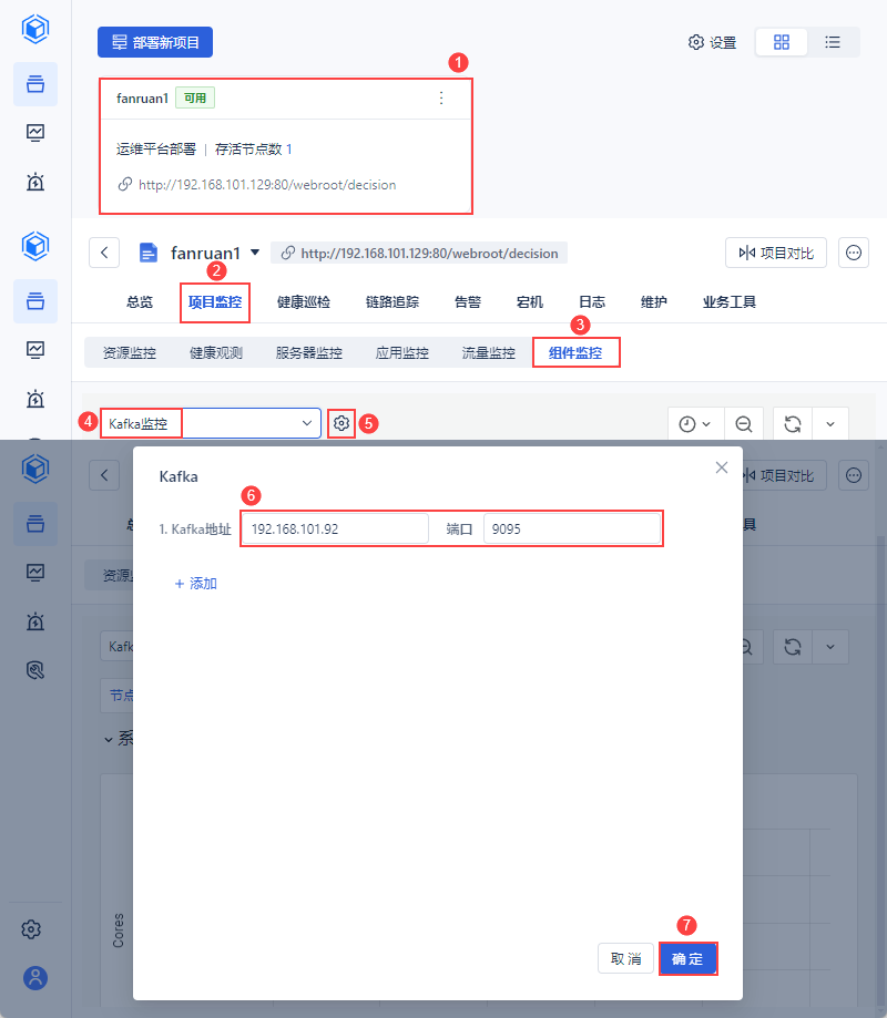

Kafka监控编辑
使用前提
2)Kafka监控仅面向安装并启用了kafka组件的FineDataLink项目。
  • 支持监控运维平台部署的、V20.0.2及以上版本的、未手动修改过相关配置的kafka组件
  • 对于非运维平台部署的项目的kafka,和手动调整过的运维平台部署的项目的kafka,在接入运维平台监控时需要用户手动配置方可监控。
管理员登录运维平台,选择运维项目,点击「项目监控>组件监控」,选择「Kafka监控」,点击「设置」。
填入kafka的服务器IP和端口,点击「确定」即可。
