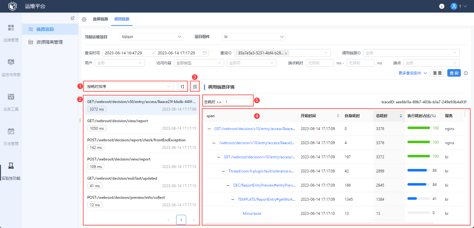

查询后的界面如下图所示:
| 序号 | 说明 | |
| 1 | 调用链路排序方式 | 1)支持两种排序方法: 按耗时排序:按照查询的首屏耗时时间排序 按开始时间排序:按照查询触发的时间排序 2)支持两种排序方式: 降序 升序 |
| 2 | 调用链路列表 | 展示每一条调用链路的访问内容、链路耗时、开始查询时间 该区域支持收缩展开 |
| 3 | 折叠按钮 | 点击该按钮,支持折叠展开左侧调用链路列表区域 |
| 4 | 调用链路明细 | 以甘特图展示选中的调用链路详细信息 右上角显示链路ID |
| 5 | 耗时查询控件 | 支持使用控件筛选满足耗时范围的链路 |

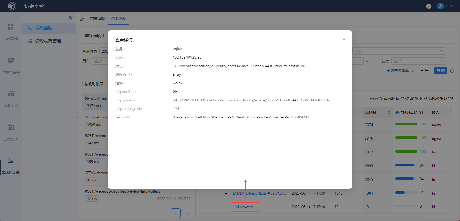

鼠标点击可展示每条链路的更详细信息,如下图所示:
