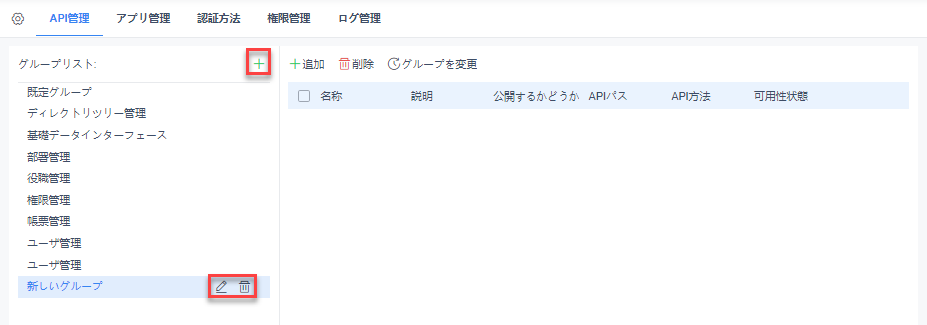

サービス用APIをグループ分けして管理できます。画面の左側が各グループ名です。システムはグループ分けの一般ルールに従ってグループをいくつか設けてあります。
グループに対して利用者は追加、編集、削除という管理操作を行えます。一方、すでに組み込まれたグループに対しては編集不可と削除不可となっています。
一つのグループを選んだ後、画面の右側には同グループのサービス用APIのリストが表示されます。システムはよく使われるいくつかのサービス用APIを作りました。
サービス用APIに対して利用者は追加、編集、無効、一つだけを削除、複数を削除、グループ変更、という操作を行えます。
注:すでに組み込まれたグループに対しては編集不可と削除不可となっています。

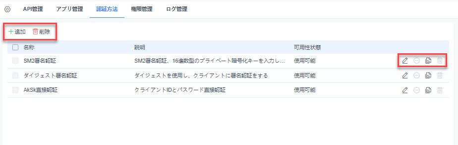

認証方法は外部サービスの利用の安全性を保障する方法です。オープン・プラットフォームではデフォルトとして三つの認証方法があります。ユーザー自ら展開することもできます。
認証方法に対して利用者は追加、編集、無効、一つだけを削除、複数を削除という管理操作を行えます。
利用者が各認証方法を混同しないよう、認証方法の設定では[認証名称]と[認証説明]がカスタム設定可能となっています。
認証方法の設定にある[API種類]とは、実現させる必要のあるAPI認証のオブジェクトのことです(同じ種類なら設定の変更によって複数の認証方法に変更させることができます)。
認証方法の設定にある[設定]とは、当認証に必要な設定のことです。例えば、ダイジェスト・署名認証には[ダイジェストのアルゴリズム]と[有効期限]を定義する必要があります。これらの設定は暗号化項目として設定できます。保存後、暗号化された情報はフロントグラウンドで読み取られなくなります。

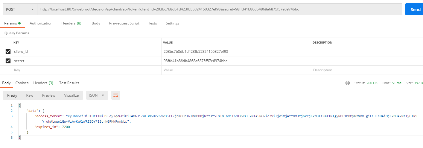

自己署名token認証は、access_tokenを通してログインの情報を認証します。先にクライアントのIDと暗号鍵を使ってaccess_tokenを取得しておくことが必要です。
以下はアプリケーションがクライアントのIDと暗号鍵を使ってtokenの取得をリクエストするアドレスです。
$HOST/sp/client/API/token
パラメータ:client_id = クライアントID secret= 暗号鍵
QueryかHeaderでパラメータを入力できます。
client_token={access_token}というパラメータを利用して希望のAPIにアクセスすることができます。

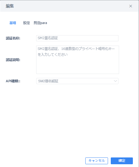

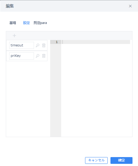

SM暗号化 SM2署名認証
SM暗号化SM2(楕円暗号)を利用して暗号化・復号化を行う場合、標準的な楕円パラメータを使って署名します。
_sign_=sm2(clientId+secret+timestamp),
設定項目:priKey=秘密鍵、timeout=タイムアウト時間(秒)

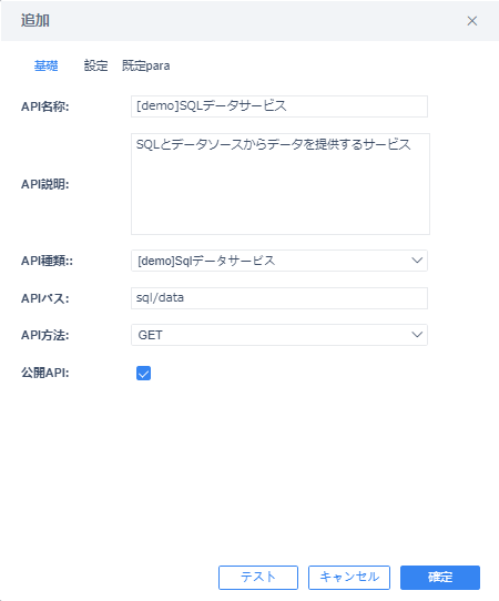

API設定
区別をつけるよう、利用者は【API名称】と【API説明】を好きなようにカスタマイズすることができます。
【API種類】とは、APIサービスが実現できる機能のことを指します。
【APIパス】と【API方法】とは、HTTPリクエストでこのAPIを呼び出すパスと方法のことです。パスの前に「/」をつける必要がありません。追加されたAPIの【APIパス】にて、利用者はパスを自ら定められます(既存のAPIパスと異なるパスに定めてください)。
実際のリクエストアドレスは $HOST/sp/client/API/{APIパス} です。
$HOST = http://localhost:8075/webroot/decision の場合、リクエストアドレスはhttp://localhost:8075/webroot/decision/sp/client/API/{APIパス} となります。
注:すでに組み込まれたAPIの内容は編集不可となっております。編集されても再起動後は元の内容に戻ります。

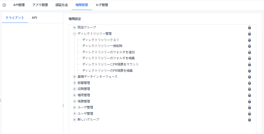

6.クライアント権限
非公開APIを呼び出すには権限の認証が必要となっています。異なるシーンにおける異なるアプリでは呼び出せるAPIの範囲も異なります。この画面で割り当てることができます(公開APIなら好きなように呼び出せるためここの範疇に入っていません)。
注:当面グループ分けの権限がありません。つまり、グループ分けの権限を持ったとしても、同グループにあるAPIの権限をあるクライアントに割り当てただけです。今後APIが異なるグループに入ったり、または同グループに新しいAPIが入ったりすると、その権限に変わりがありません。

1.SQLデータサービス
SQLをデータサービスに変えてサードパーティに提供し、利用してもらう、という一番簡単なシーンをこのdemoの例を以て説明します。
[demo]SQLデータサービス、というAPIを使うこととします。

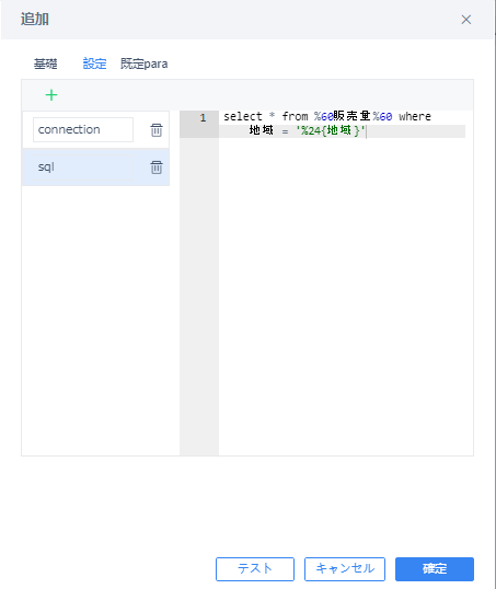

二つの設定項目が含まれています。
connection:SQLを実行するデータソース接続名(FRDemoなど)
sql:データソースのSQL
このAPIは主に外部に向けて基本的かつ簡単なデータサービスを提供するために使われています。SQLを書けるだけで操作できるため、テンプレートに依存することがありません。
以下のテストを例にします。
データソース接続= FRDemo SQL = SELECT * FROM `販売量` where 地域 = '${地域}'
このクエリでは地域というパラメータが使われています。

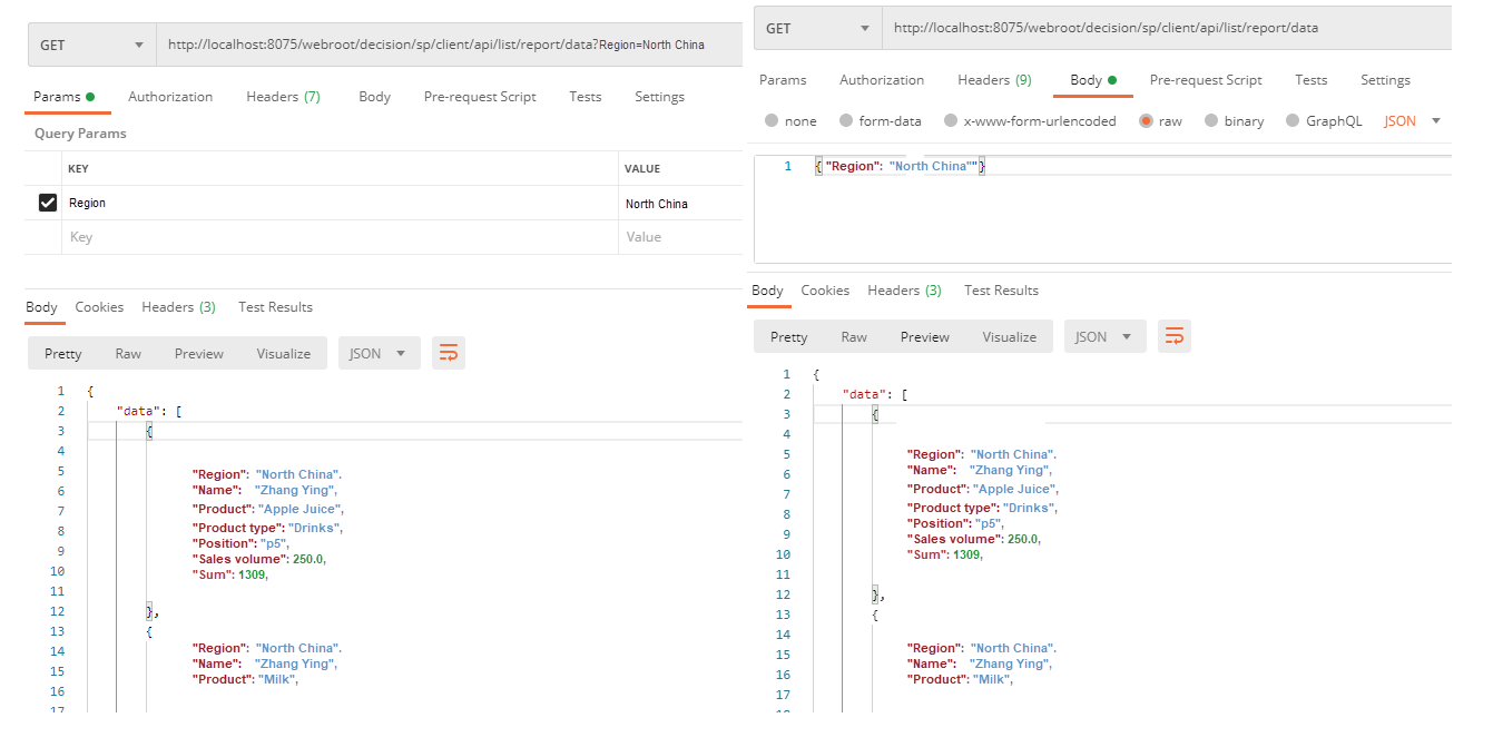

呼び出してパラメータを渡す二種の方法を確認します。

このクエリでは地区というパラメータが使われています。
呼び出して【パラメータを渡す二種の方法】を確認します。

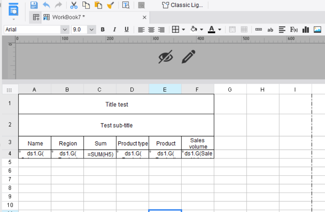

注:これはどの場合でも使えるAPI例ではありません。このAPI例を使うなら、作成するテンプレートは次のように制限されています。
データしかないテーブルのみサポートされています。
一つのsheetを簡単に次の形に分けられます。
データ行:上から下へ、左から右へ一つ一つの行を確認し、「下へ展開」可能なセル、それに同セルの所在行が非表示行ではないなら、その行をデータの先頭行とします。その下の全ての内容は出力するデータエリアと見なされます(そのため、一つのsheet内に一つのデータエリアしか持たないと制限されています)。
タイトル行:データ行の上の全ての行の中に、一つのセルにしか値がなく、それに非表示行ではない行がタイトル行と見なされます。複数のタイトル行が存在することが許可されています。行番号の順で出力されます(詳細データではタイトルが出力されません)。
リストヘッド行:データ行の上の全ての行の中に、一つ以上のセルに値が入り、それに非表示行ではない行がリストヘッド行と見なされます。複数のリストヘッド行が存在することが許可されています。一方、列ごとのリストヘッドについて、データ行に一番近いリストヘッドのセルの値をその列のリストヘッドとします。
空白行:すべての行の高さは0、あるいは行全体にデータが入っていない行を指します。空白行は出力されません。
空白列:すべての列の幅は0、あるいはその列のリストヘッドの値はNULLの場合、空白列は出力されません。
合併行のデータは再小合併行に基づいて出力されます。

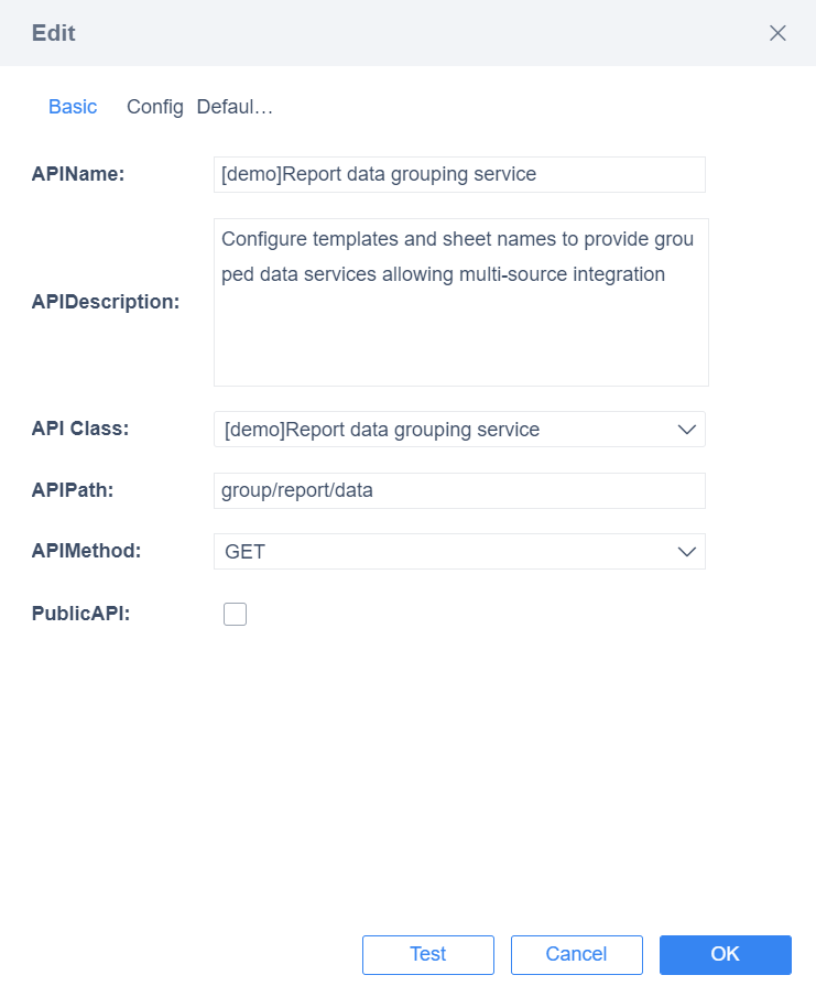

5.簡単な帳票グループ分け式データサービス
一つのデータセットから簡単に取り出せないデータについて、簡単な帳票の形にしてデータサービスを提供する、というやり方をこのdemo例を以て説明します。
次のAPI例を使う必要があります。
二つの設定項目が含まれています。
report:データソースの帳票パス(reportletsに対して)
tag:データソースのsheet名
以下のテストを例にします。
テンプレートパス= WorkBook12.cpt sheet名= sheet1
このクエリではareaというパラメータが使われています。
二つのデータセットの関連付けを通して実現させます。
定義するdemoのAPIの設定詳細は次の通りです。
注1:これはどの場合でも使えるAPI例ではありません。このAPI例を使うなら、作成するテンプレートは、簡単な帳票行列式データサービスと同じような制限事項を受けることになります。
注2:複雑、または大きなデータ量が入ったテンプレートを使わないでください。
