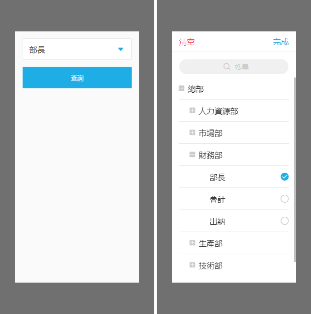

3)儲存,點選「填報預覽」,效果如下圖所示:
App 及 HTML5 效果如下圖所示:
