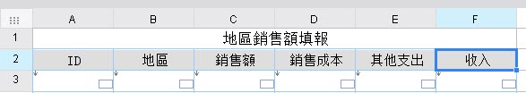

1)準備範本,設計報表樣式,其中 A3-F3 儲存格中都新增「正文元件」,如下圖所示:

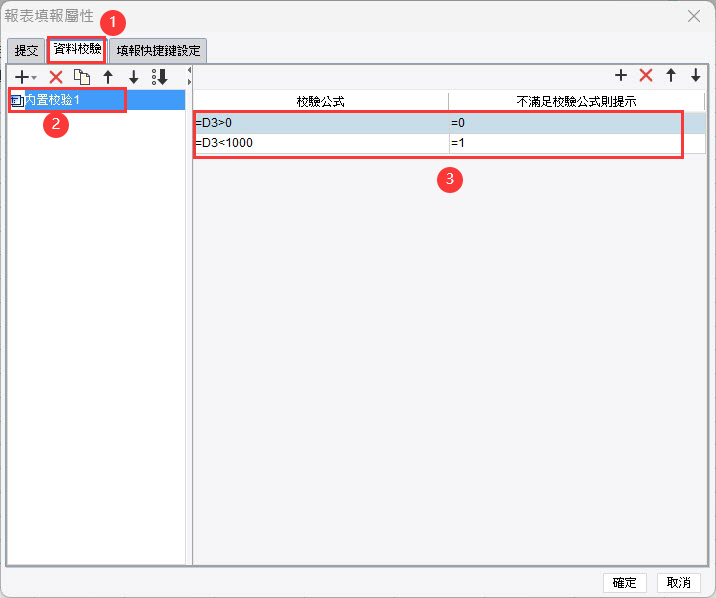

2)點選「範本>報表填報屬性>資料校驗」,新增「內建校驗」規則,如下圖所示:
校驗規則:當 D3 儲存格值小於等於0的時候,提示錯誤資訊“0”;大於等於 1000 的時候,提示錯誤資訊“1”。

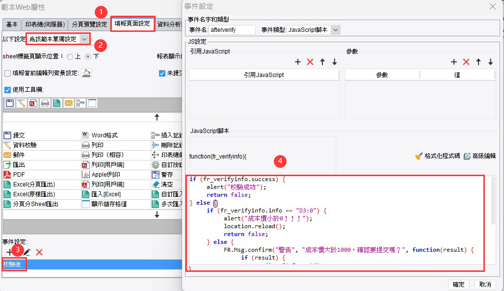

3)點選「範本>範本 Web 屬性>填報頁面設定」,選擇「為該範本單獨設定」,新增「校驗後」事件,如下圖所示:
JavaScript 程式碼如下:
if (fr_verifyinfo.success) {
alert("校驗成功");
return false;
} else {
if (fr_verifyinfo.info == "D3:0") {
alert("成本價小於0!!!");
location.reload();
return false;
} else {
FR.Msg.confirm("警告", "成本價大於1000,確認要提交嗎?", function(result) {
if (result) {
_g().writeReport();
//強制提交
location.reload();
//重新整理頁面
return false;

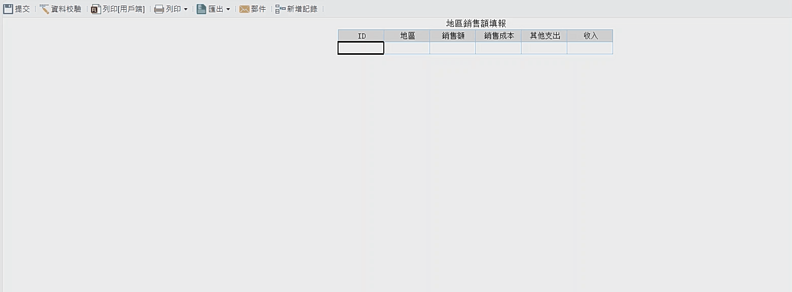

4)儲存範本後,點選「填報預覽」,效果如下圖所示:

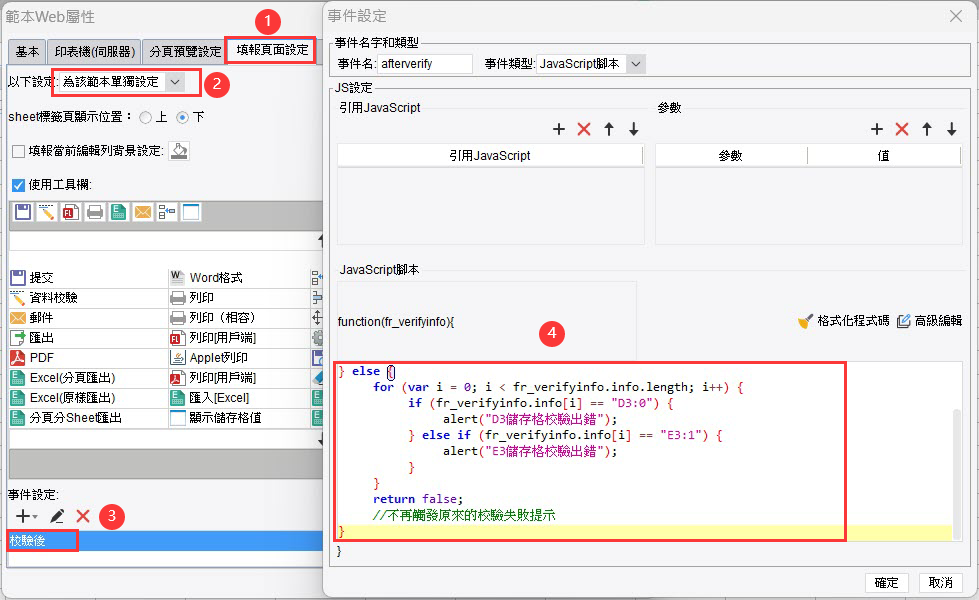

2.2 傳回多個彈窗

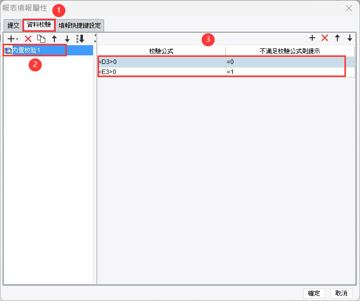

1)點選「範本>報表填報屬性>資料校驗」,修改內建校驗規則,如下圖所示:
校驗規則:當 D3 儲存格值小於等於 0 的時候,提示錯誤資訊“0”; E3 儲存格值小於 0 的時候,就提示錯誤資訊“1”。
2)點選「範本>範本 Web 屬性>填報頁面設定」,修改「校驗後」事件,如下圖所示:
JavaScript 程式碼如下:
alert("校驗成功");
return false;
//不再觸發原來的校驗成功提示
} else {
for (var i = 0; i < fr_verifyinfo.info.length; i++) {
if (fr_verifyinfo.info[i] == "D3:0") {
alert("D3儲存格校驗出錯");
} else if (fr_verifyinfo.info[i] == "E3:1") {
alert("E3儲存格校驗出錯");
return false;
//不再觸發原來的校驗失敗提示

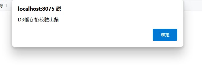

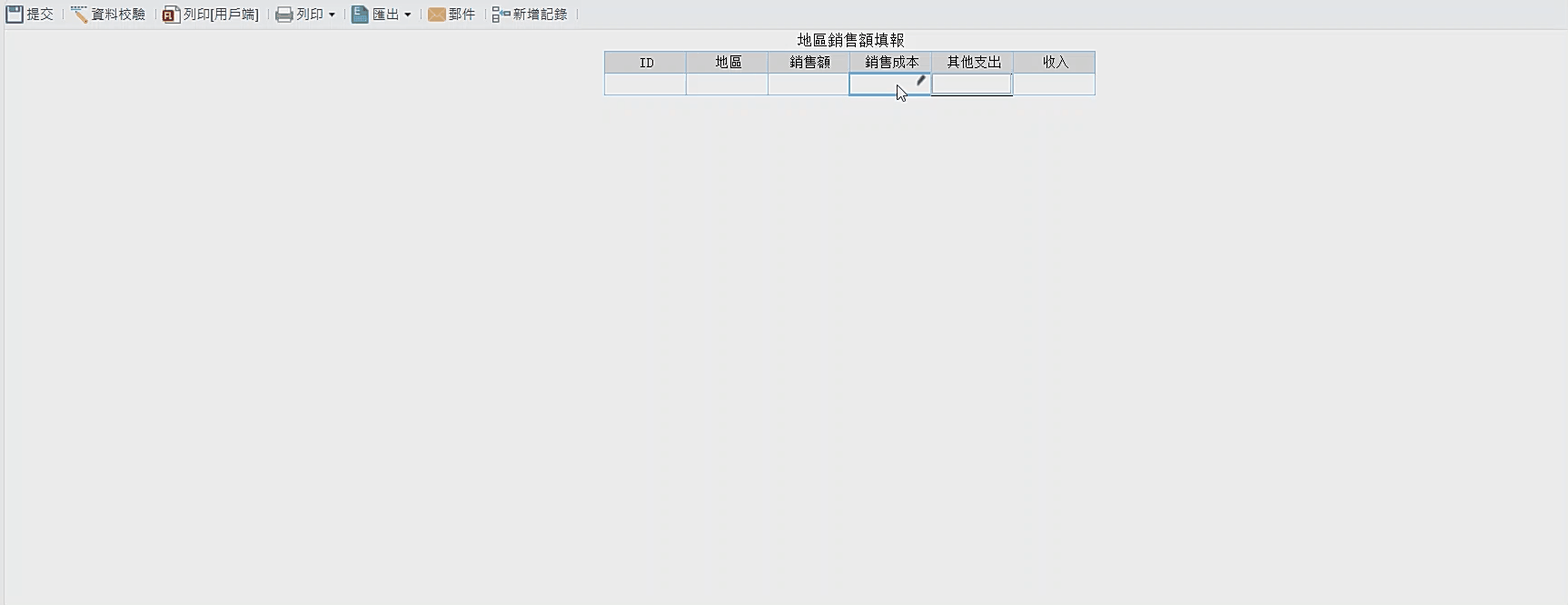

3)儲存後,點選「填報預覽」,效果如下圖所示:
銷售成本、其他支出輸入小於 0 的值
按確定後彈出提示 E3 儲存格校驗出錯。
