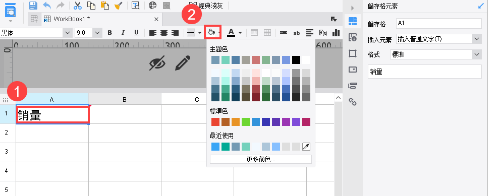

使用設計器時,經常會修改顏色屬性,比如給儲存格新增背景色,修改字體顏色,修改圖表的系列色等。
這裏就會用到設計器顏色功能。設計器顏色功能板開啟後預設顯示主題色、標準色、最近使用的顏色,使用者可以選用。如果預設顏色不能滿足需求,也可以點選更多顏色,使用顏色板來取色。如下圖所示:
