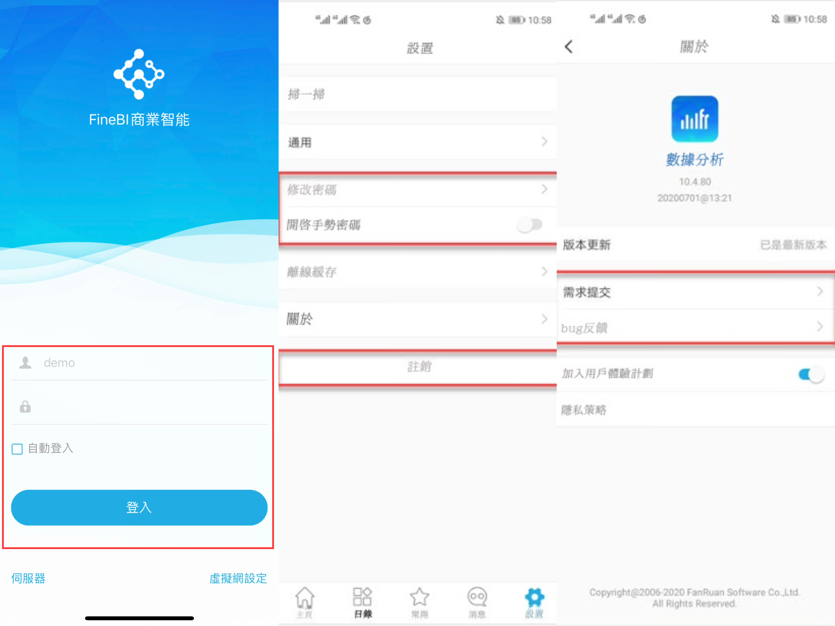

3. 範例一:保留登入登出
透過該方式開啟帆軟 App,保留「登入頁」和「註銷」功能,保留「修改密碼」、「手勢密碼」功能,保留「需求提交」、「bug 反饋」功能
如下圖所示:

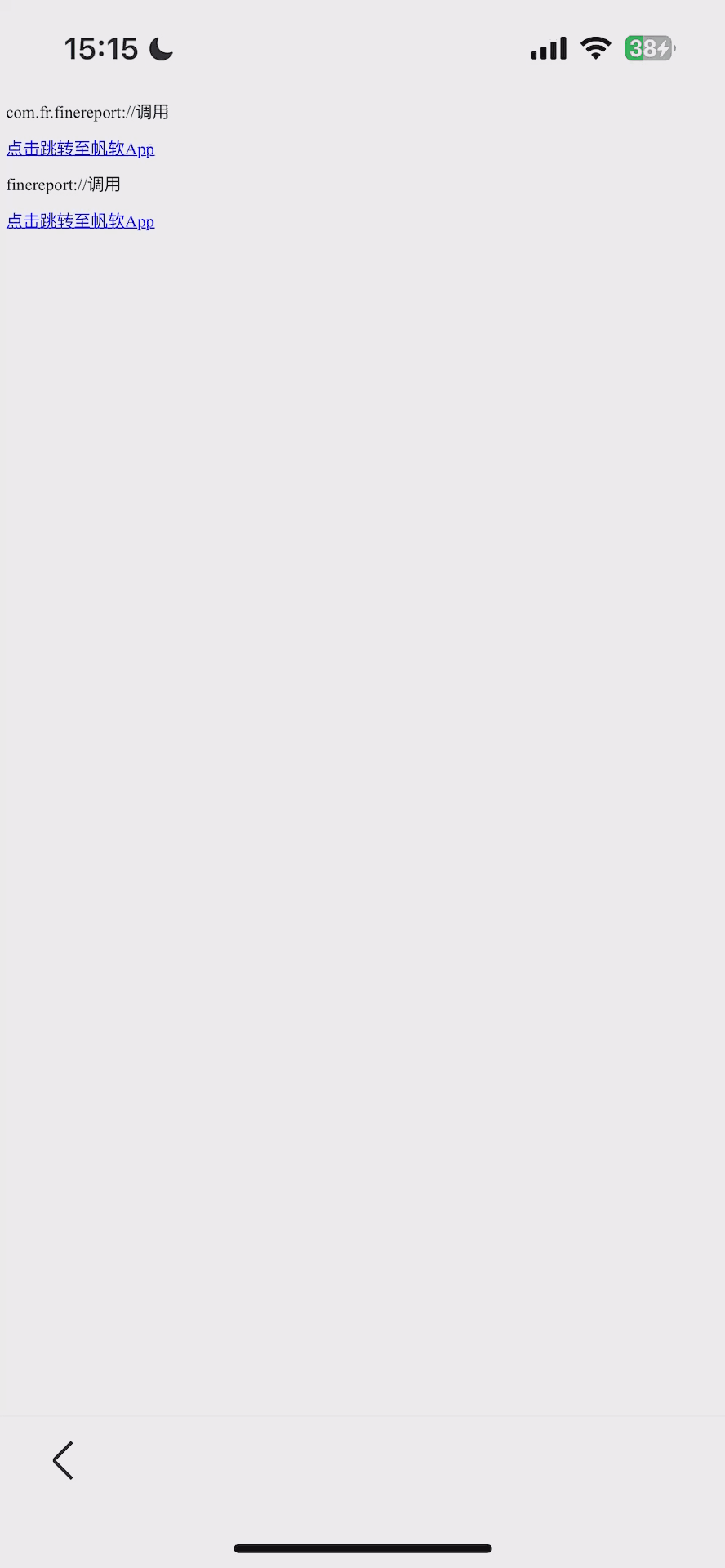

3.2 效果預覽
Android 裝置可直接在瀏覽器預覽該 HTML 檔案,iOS 裝置需下載 CHM 查看器再查看。
開啟 HTML 檔案,點選超連結,即可開啟帆軟 App,伺服器資訊自動新增到 App 伺服器列表中,自動登入後跳轉至伺服器首頁,如下圖所示:

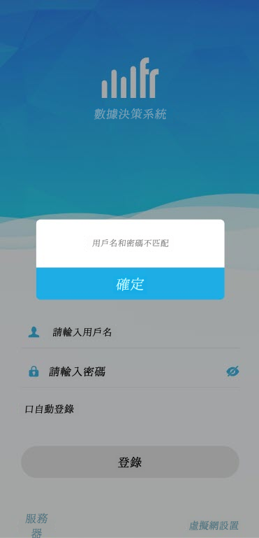

注:若首次使用帆軟 App 登入該工程,或 App 端未勾選「自動登入」,則提示「帳號和密碼不匹配」,如下圖所示:

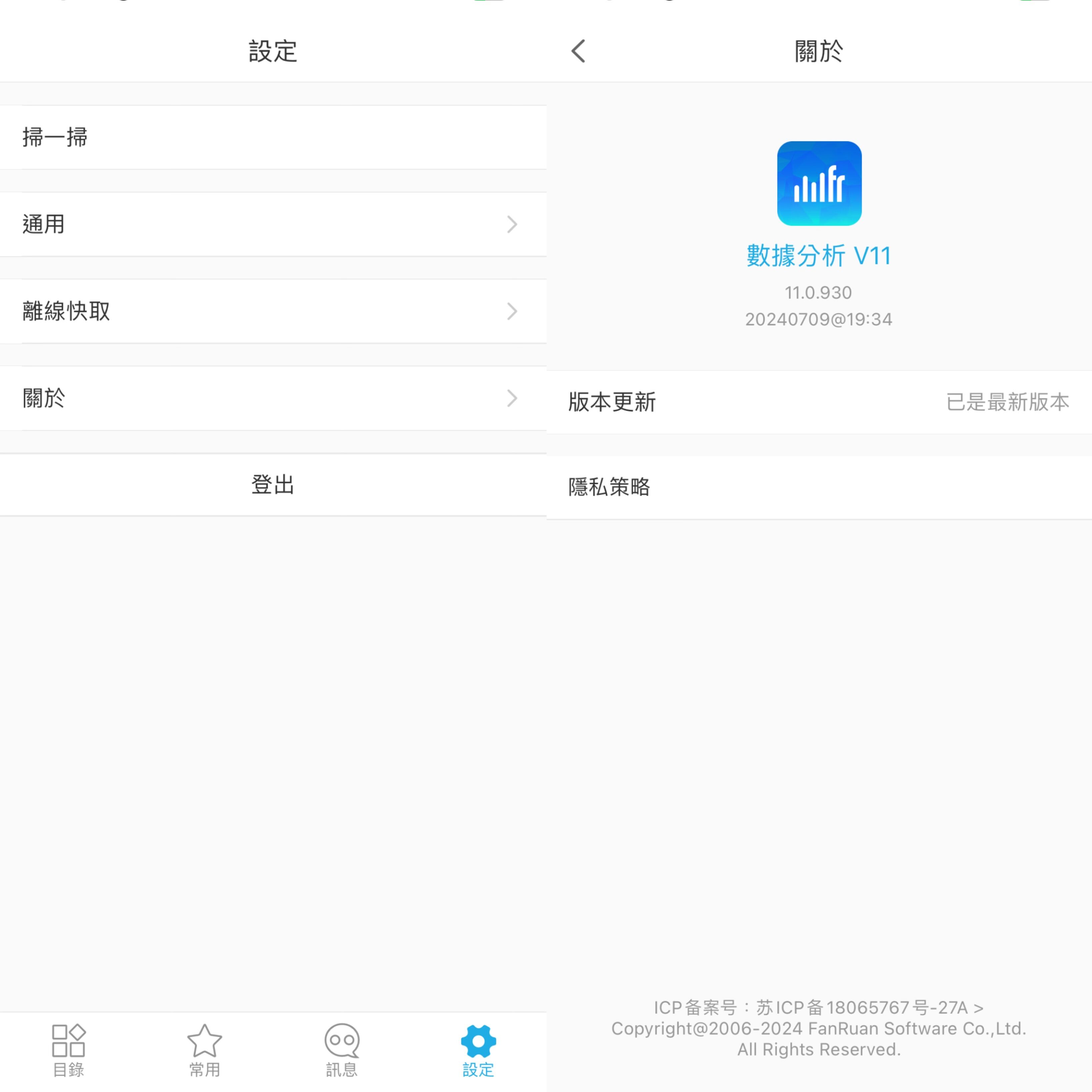

4. 範例二:免登入登出
版本在 V10.4.80 及之後的 App,支援使用 removeLogin 參數實現第三方免登入開啟帆軟 App。
透過該方式開啟帆軟 App,取消「登入頁」和「註銷」功能,無「修改密碼」、「手勢密碼」功能,無「需求提交」、「bug 反饋」功能。
如下圖所示:

4.2 效果預覽
開啟 HTML 檔案,點選超連結,即可開啟帆軟 App,伺服器資訊自動新增到 App 伺服器列表中,免登入直接跳轉到對應範本位置/伺服器首頁,如下圖所示:

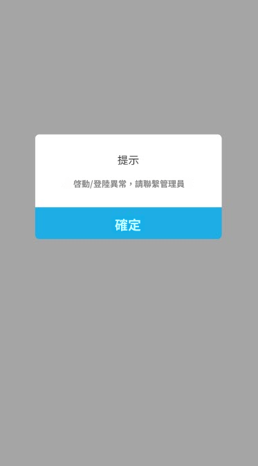

注1:以下四種情況下,會出現提示「啟動/登入異常,請交握管理者」。點選確定即可跳出帆軟 App。如下圖所示:
  • HTML 中未傳遞帳號密碼參數,首次使用帆軟 App 登入該工程
  • HTML 中未傳遞帳號密碼參數,之前使用過帆軟 App 登入該工程,但是未勾選自動登入
  • HTML 中傳遞的帳號密碼參數有誤
  • HTML 中傳遞的伺服器不存在
注2:登入逾時,提示「您很久未操作,登入已逾時,請重新登入」。點選確定即可跳出帆軟 App。
