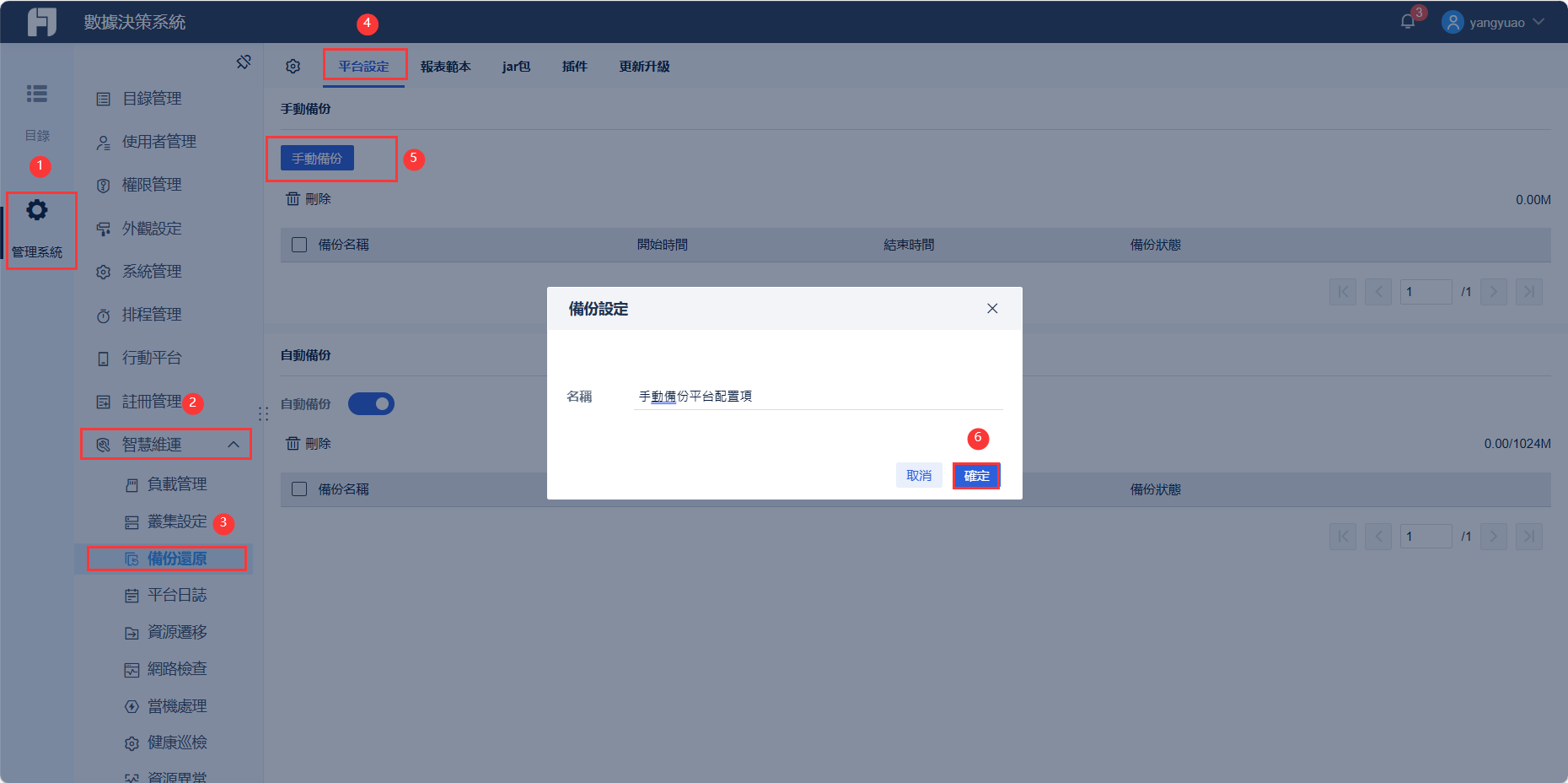

建議在修改 FINE_CONF_ENTITY 的表欄位前,透過手動或自動的方式備份平台配置項,備份方式請參考:備份還原 。
以手動備份平台配置為例,管理者登入數據決策系統,在「管理系統>智慧維運>備份還原>平台配置」中選中手動備份。
預設備份路徑為:../backup,備份檔案儲存在工程的 %FR_HOME%/webapps/webroot/backup 資料夾下,如下圖所示:

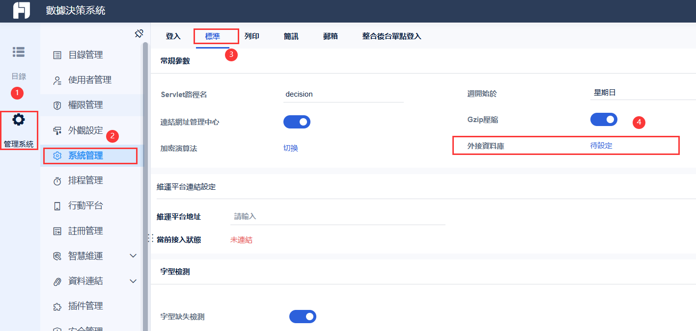

3.1 獲取 FineDB 資料庫資訊
管理者登入數據決策系統,點選「管理系統>系統管理>標準」。
  • 若外接資料庫顯示「待配置」,則 FineDB 資料庫資訊可參見 FineDB 資料庫簡介。
  • 若外接資料庫顯示「已配置」,點選即可查看外接 FineDB 資料庫的資訊。

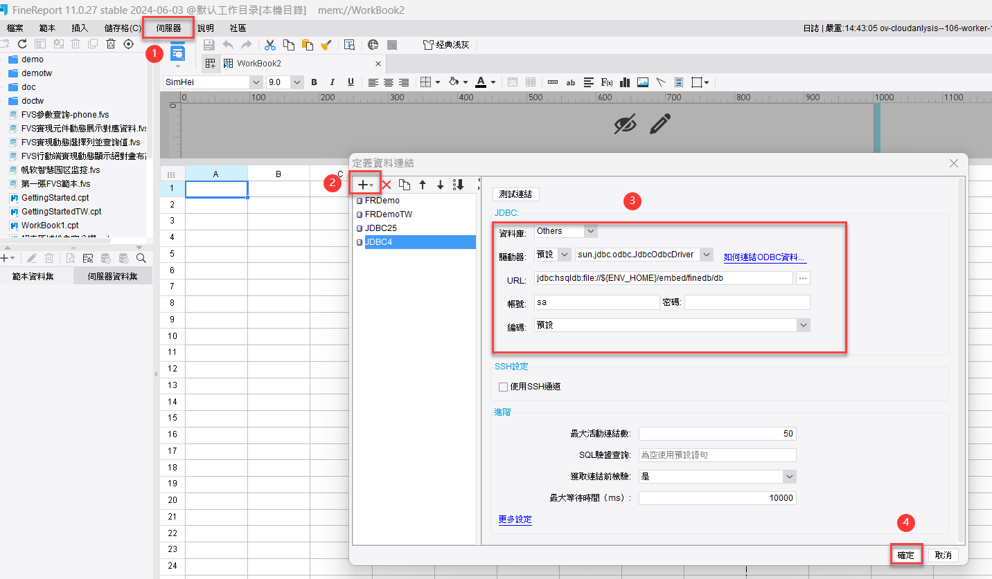

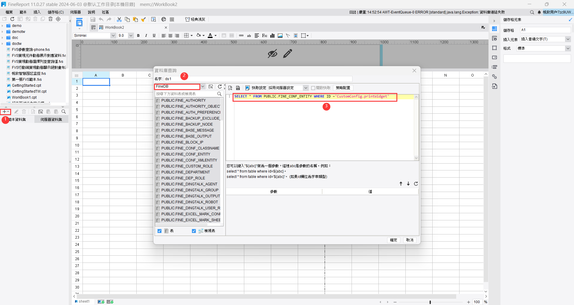

3.2 連結 FineDB 資料庫
建立一個資料連結,資料連結名稱為 FineDB,資料庫相關配置資訊可根據 3.1 節獲取。如下圖所示:
注1:「內建 FineDB 資料庫」為HSQL資料庫,使用時會建立記憶體資料庫,資料量大時會佔用大量記憶體
        因此非必要請勿在 FineReport 工程中建立「內建 FineDB 資料庫」的資料連結。
注2:本文僅簡介設計器連結內建 FineDB 資料庫的方式,平台連結方式請參見文檔: [平台]HSQL資料連結 。
具體連結資訊如下表:
設定項值
資料庫others
驅動器com.fr.third.org.hsqldb.jdbcDriver
URL
jdbc:hsqldb:file://${ENV_HOME}/embed/finedb/db
注:Windows/Linux/Mac 通用
帳號sa
密碼無需輸入

4.1 資料準備

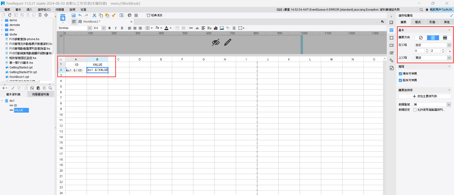

建立資料查詢 ds1,選擇資料連結為 FineDB,輸入 SQL 語句:SELECT * FROM PUBLIC.FINE_CONF_ENTITY WHERE ID ='CustomConfig.printWidget',獲取需要修改的表欄位。如下圖所示:
4.2 設計報表

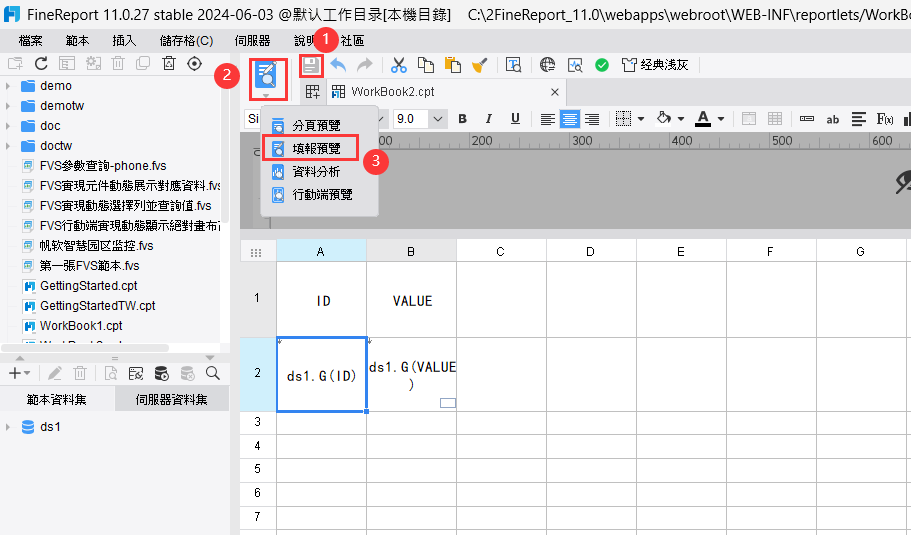

1)設定主體內容
建立一張普通報表,設定 A2~B2 儲存格縱向擴展,B2 儲存格的左父格為 A2 儲存格。範本樣式如下圖所示:
2)設定填報元件

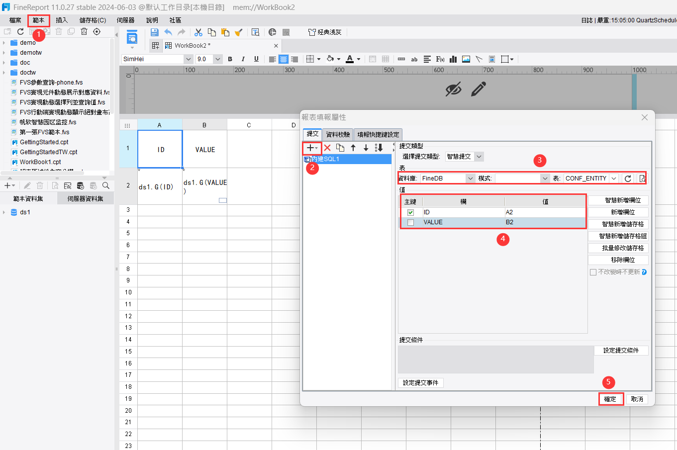

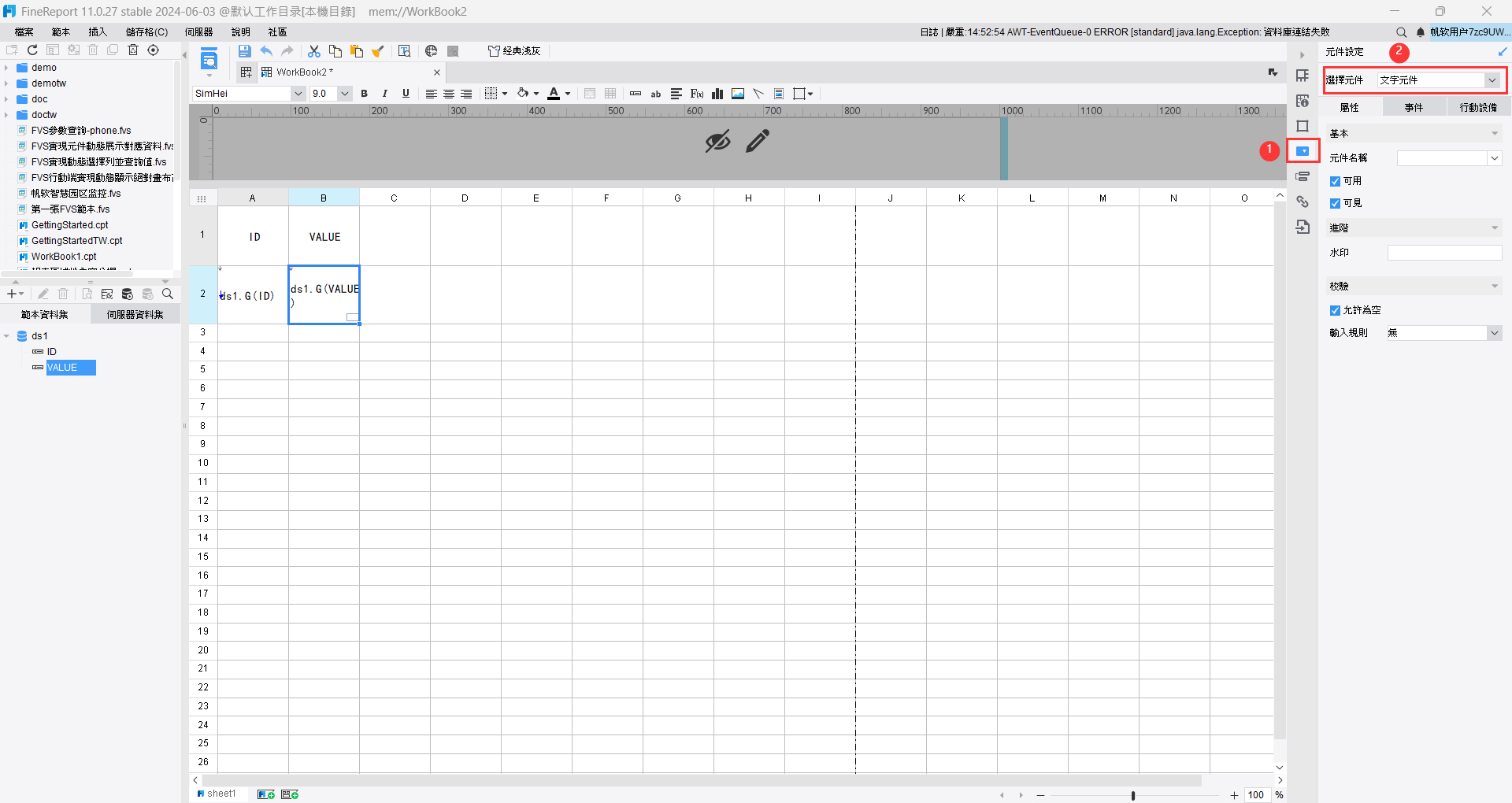

由於需要填報修改「CustomConfig.printWidget」欄位,因此需要設定 B2 儲存格為正文元件。如下圖所示:
4.3 設定填報屬性
點選菜單欄「範本>報表填報屬性>提交」,新增「內建SQL」。
1)選擇資料庫為「FineDB」,表為「FINE_CONF_ENTITY」。
2)將儲存格與資料庫表中的資料列進行綁定,並選擇「ID」作為主鍵。如下圖所示:

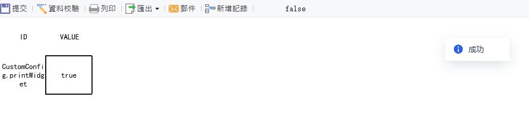

5. 修改表欄位
1)點選「儲存」按鈕,儲存報表。點選「下拉框」,選擇「填報預覽」查看報表。
2)將「CustomConfig.printWidget」欄位值由「false」修改為「true」。
點選「提交」,彈窗提示「成功」後,修改後的資料已經入庫 FineDB。如下圖所示:
3)填報提交成功後,重啟工程,配置生效。
重啟步驟請參見:關閉或重啟FineReport工程 。

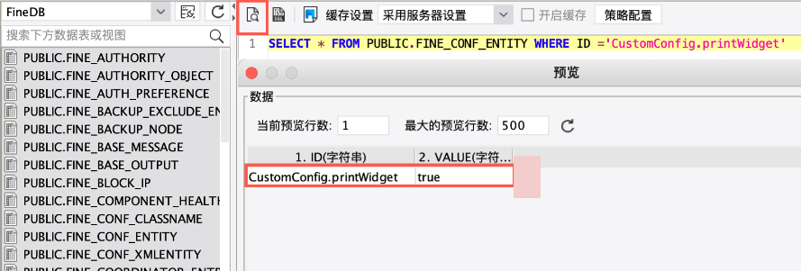

6. 效果預覽
在資料查詢 ds1 中,點選「預覽」,FINE_CONF_ENTITY 表中「CustomConfig.printWidget」欄位值已修改為「true」。如下圖所示:
