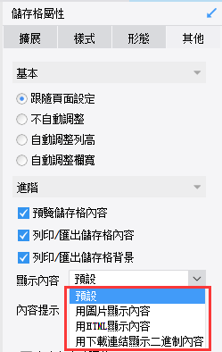

儲存格的顯示內容可分為文字、圖片、HTML、下載連結顯示二進制內容,如下圖所示:

4. HTML
儲存格內是 HTML 格式的內容,預覽時在右側屬性面板「儲存格屬性>其他>顯示內容」處選擇「用HTML顯示內容」。

選中 A1 儲存格,在右側屬性面板「儲存格屬性>其他>顯示內容」處選擇「用HTML顯示內容」,如下圖所示:
