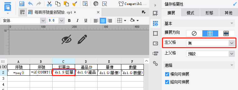

3)A2 儲存格插入公式為:seq(),A2 儲存格的左父格自訂為 C2 儲存格。如下圖所示:
4) B1 儲存格輸入正文,B2 儲存格插入公式:if(COUNT({A2})=1,1,inarray(A2,{A2})),設計報表樣式。如下圖所示:
注:當一頁只有一行時,{A2} 獲取到的是一個值,不會當成陣列來處理,而 inarray 第二個參數必須是陣列,所以需要 if 條件判斷。

5)B2 儲存格的左父格自訂為 C2 儲存格。如下圖所示:
