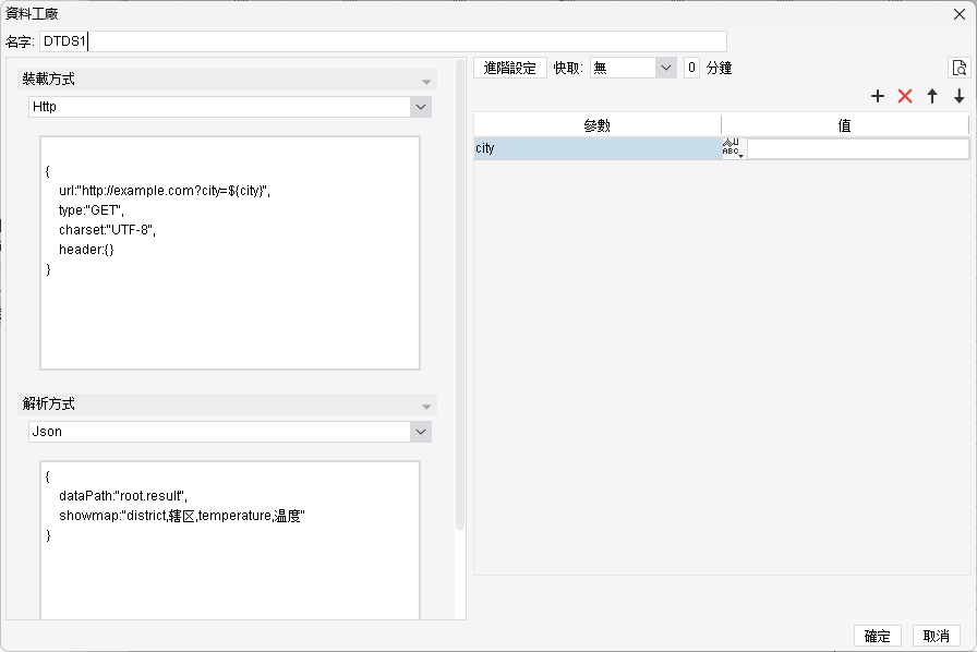

3.3.2 案例二
假設有如下API用來獲取某城市天氣 http://example.com?city=北京
如果我們希望根據範本元件內容動態獲取城市的資料,可以在範本中設定一個元件 city
然後在資料工廠面板中進行如下配置:
裝載方式:Http
方式一:在裝載器中新增同名參數 參數預設值置空
    url:"http://example.com?city=${city}",
    type:"GET",
    charset:"UTF-8",
    header:{}
方式二:在參數面板中手動新增參數city,參數值置空
    url:"http://example.com",
    type:"GET",
    charset:"UTF-8",
    header:{}
假設API回傳值如下:
    result:[
            district:海淀區,
            temperature:20,
            district:朝陽區,
            temperature:23,
解析方式:Json
    dataPath:"root.result",
    showmap:"district,轄區,temperature,溫度"
即主面板配置如下:
點選預覽按鈕,傳回經格式轉換後的資料結果如下:

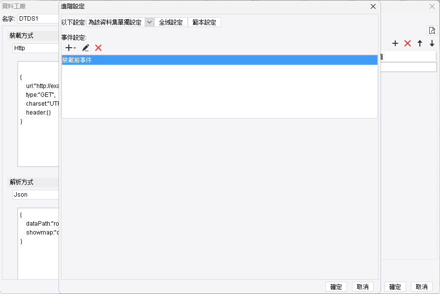

4.進階設定功能介紹
使用主面板的進階設定功能需要有一定的插件開發能力。
假如使用者認為內建的裝載方式、解析方式不足以滿足使用場景,又不想重新開發一個裝載器/解析器時,可以點選資料工廠主面板的“進階設定”按鈕自訂輔助步驟。
進階設定面板的作用是用來新增裝載前、裝載後、解析後事件作為裝載方式、解析方式的補足,支援多個同步驟事件的新增。
4.1 處理流程
在“進階設定”面板最上層下拉框中可以選擇“為該資料集單獨設定”/“使用範本設定”/“使用全局設定”。
選擇“為該資料集單獨設定”時下方會出現列表,支援事件的增刪改。
選擇“使用範本設定”/“使用全局設定”時下方不顯示列表,具體設定項需開啟右側“全局設定”/“範本設定”進行編輯。

功能點註冊
<extra-designer>
      <TableDataConfigTable class="com.tptj.plugin.hg.tabledata.factory.core.filter.DefaultFilterTextTable"/>
  </extra-designer>
完整開發demo見 資料工廠二次開發demo範例

5.資料工廠資料集取數耗時分析
遇到模版載入時間長的問題時,如果懷疑是資料工廠資料集執行慢的話,可以透過分析日誌來分析資料工廠資料集的執行時間,包括(裝載器執行時間,解析器執行時間,單個資料工廠資料集的總執行時間)
測試步驟:
日誌調整成debug級別,預覽模版或者資料集,在fanruan.log中搜尋如下日誌:
1)table data factory eval start ...    含義:---開始執行資料工廠資料集
2)start loading data,config is    含義:----開始執行裝載器
3)loading data end,cost  含義:---裝載器執行結束
4)start json resolving data ...  含義:--開始執行JSON解析器
5)resolving data end,cost 含義:--解析器執行結束
6)table data factory eval end,cost 含義:–資料工廠執行結束
日誌中可見裝載器、解析器、資料工廠資料集整體的取數耗時,若裝載器執行時間較長時,一般為呼叫的API回应時間過長,可透過其他方式呼叫API查看回应時間進行問題定位
插件版本要求:2.5.21及以上。
