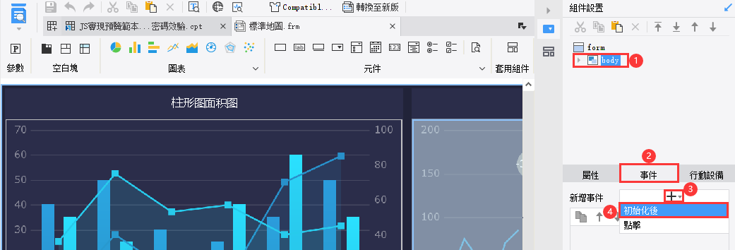

注4:若為決策報表,請選中 body ,在「事件」中新增「初始化後」事件,JavaScript 程式碼相同。如下圖所示:

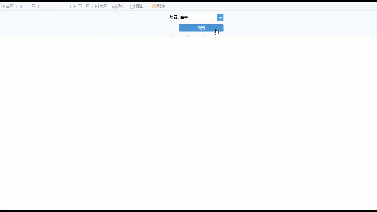

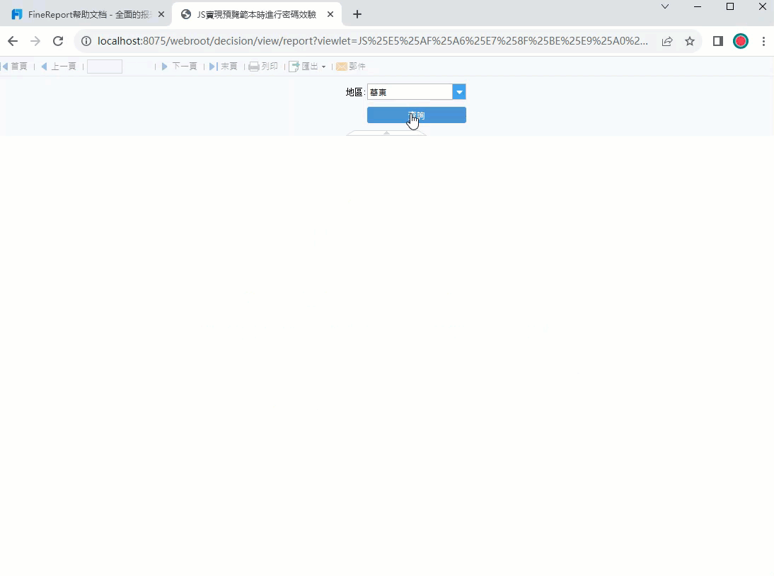

2.2 效果預覽
儲存範本,點選預覽。預覽範本主體時,預設彈出密碼輸入框。
  • 若正確輸入密碼,則進入範本預覽頁面。
  • 若三次輸錯密碼,則自動關閉該瀏覽器視窗。
注1:僅範本主體部分進行加密,參數面板部分不在加密範圍內。
注2:不支援行動端。
