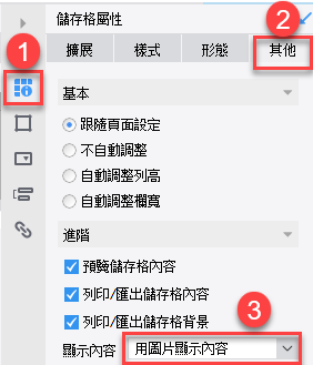

3. 方法二:用HTML語言設定電子簽章
儲存格支援用 HTML 顯示內容,所以可以使用 HTML 語言進行電子簽章的設定。
例如,電子簽章圖片在 FineReport 安裝目錄的 webroot 資料夾下,名稱為 gongzhang.png,設定儲存格內容為:
<img src="gongzhang.png"/>
或者
<div style="background:url(gongzhang.png) no-repeat;width:151px;height:151px"></div>
選中儲存格,設定其他屬性,顯示內容:用 HTML 顯示內容,如下圖:
儲存範本,預覽即可看到電子簽章顯示效果。

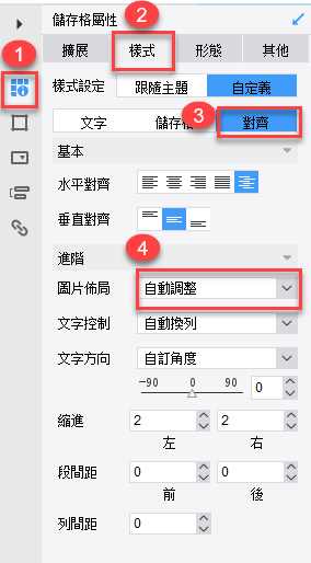

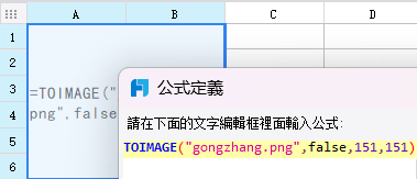

4. 方法三:TOIMAGE 函式設定電子簽章
選中儲存格,插入公式:TOIMAGE("gongzhang.png",false,151,151),如下圖:
注:TOIMAGE 函式說明請點選:TOIMAGE函式顯示儲存格圖片
在報表右側的儲存格屬性面板中選擇「樣式>自定義>對齊」,將圖片佈局的方式改為自動調整,如下圖:
儲存範本,預覽即可看到電子簽章成功顯示。

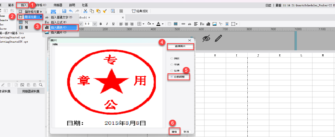

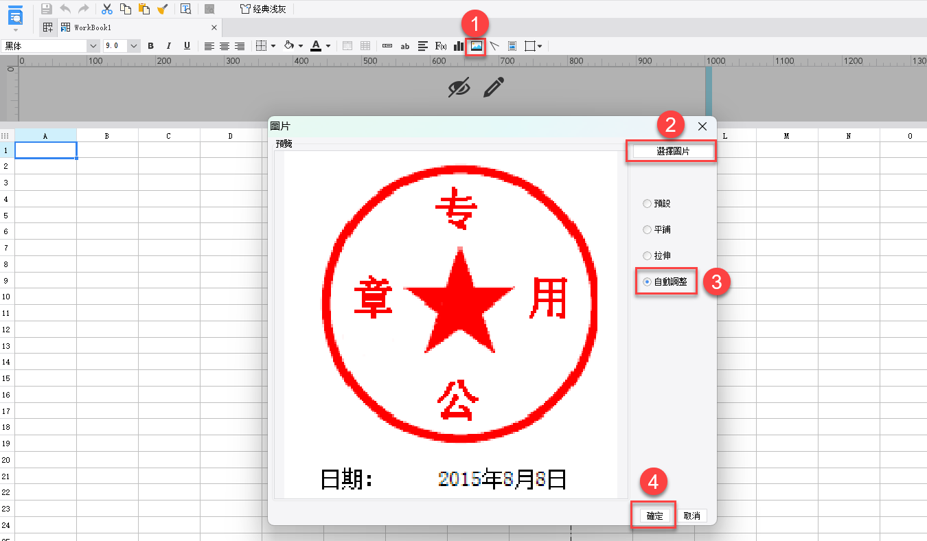

5. 方法四:懸浮元素插入圖片
點選「插入>懸浮元素>插入圖表」,選擇「圖片」,設定為「自動調整」,如下圖:
選擇圖片後,範本上顯示如下圖:
222
注意:使用懸浮元素,可以將其放置到範本的任何地方,如果出現電子簽章必須蓋住下方的時間情況,只能使用懸浮元素的方法實現。
