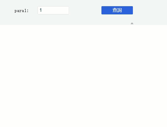

3.2.1 PC 端
儲存報表,點選「PC端預覽」,效果如下圖所示:

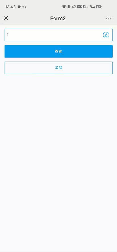

3.2.2 行動端
App 與 HTML5 端效果相同,如下圖所示:

4.3.1 PC 端
4.3.2 行動端
