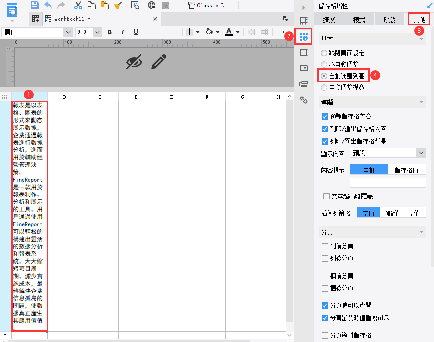

儲存格如果設定了自動調整行高,那麼儲存格的列寬會保持不變,只會根據正文長度來調整行高。
一旦正文過長,列高超出了頁面的高度,此時會報錯:錯誤代碼:11300002 列高欄寬超出頁面大小設定,如下圖所示:
