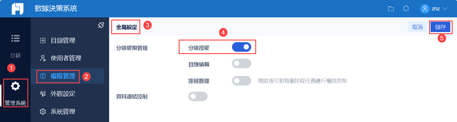

2.1 開啟分級權限
管理者登入數據決策系統,點選「管理系統>權限管理>全局設定」,開啟「分級授權」按鈕,點選「儲存」。如下圖所示:
注:如需分配「管理系統」權限,則必須開啟「分級授權」按鈕。

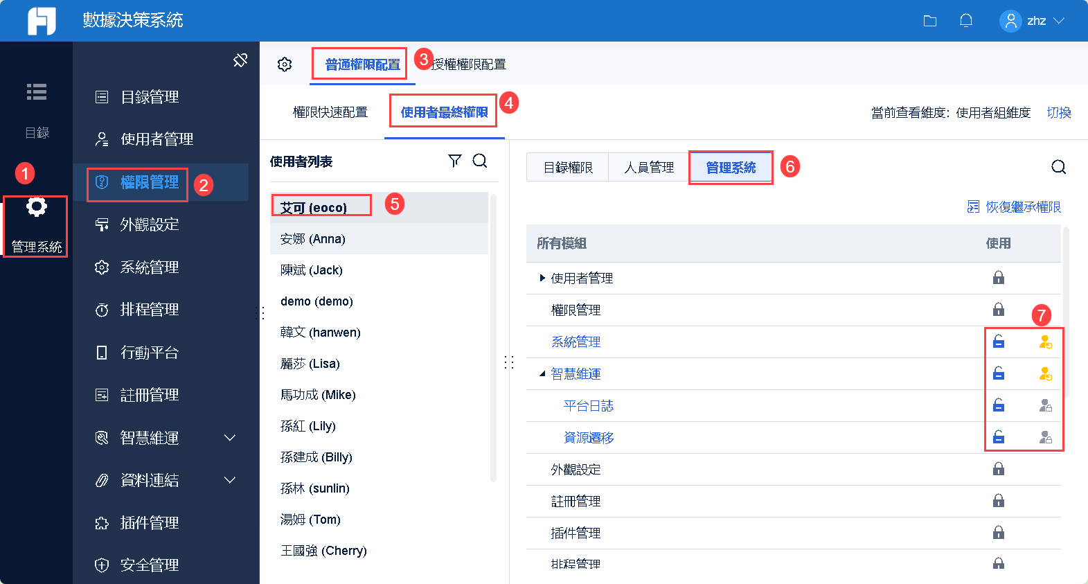

2.2 配置管理系統使用權限
管理者登入數據決策系統,點選「管理系統>權限管理>普通權限配置」,選擇權限載體「部門/角色/使用者」,本範例選擇使用者 eoco。
選擇「管理系統」Tab,為 eoco 配置模組「系統管理」和「智慧維運」的「使用」權限,如下圖所示:
2.3 效果預覽
使用者 eoco 登入數據決策系統,點選「管理系統」,可進行「系統管理」和「智慧維運」的使用操作。如下圖所示:

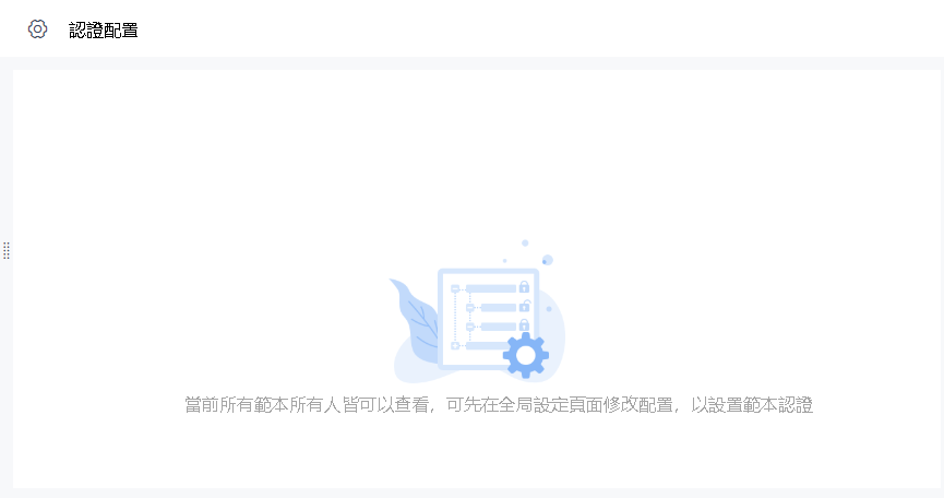

若不開啟範本認證,次管可使用系統下的所有範本。
若開啟了範本認證,次管只可以使用部分範本。
4.1 範本認證
範本認證方式可使用/搜尋的範本範圍範例
不開啟認證次管可使用所有範本
帳號密碼認證
數字簽章認證
角色認證
次管可使用有授權權限的需認證範本

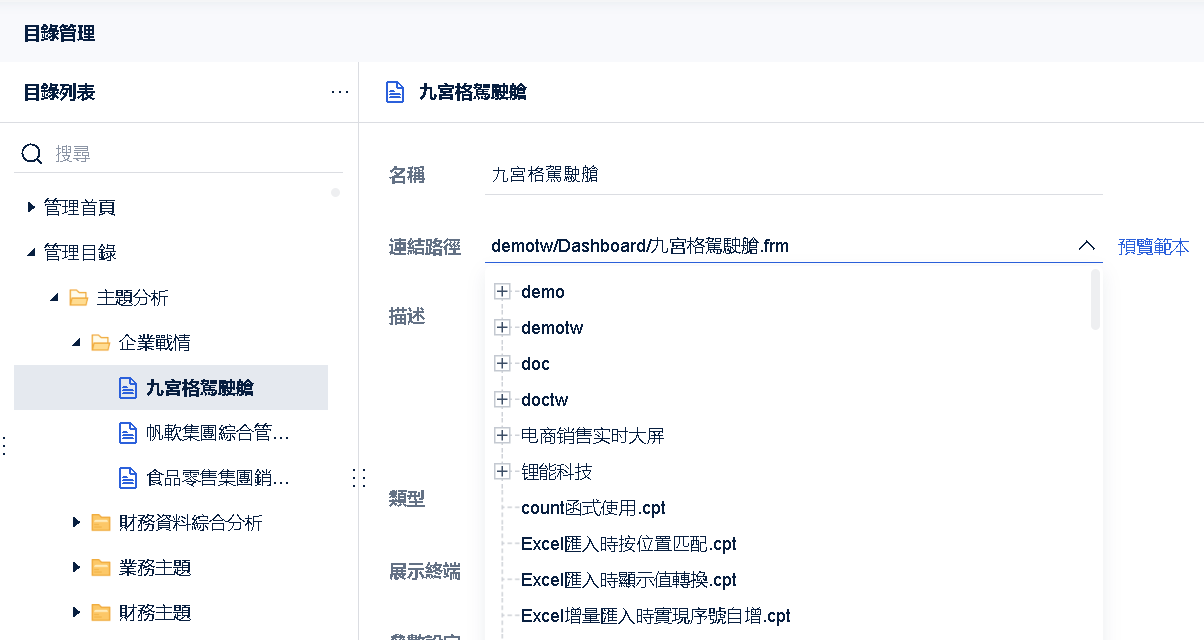

4.2 目錄管理
範本認證方式可使用/搜尋的範本範圍範例
不開啟認證次管可使用所有範本
帳號密碼認證
數字簽章認證
角色認證
次管可使用有查看權限的範本
次管可使用有填報權限的範本
次管可使用不需要認證的範本

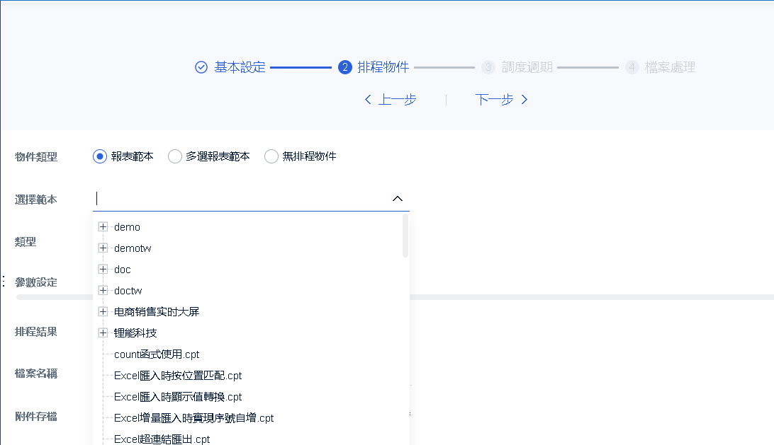

4.3 排程管理
範本認證方式可使用/搜尋的範本範圍範例
不開啟認證次管可使用所有範本
帳號密碼認證
數字簽章認證
角色認證
次管可使用有查看權限的範本
次管可使用有填報權限的範本
次管可使用不需要認證的範本

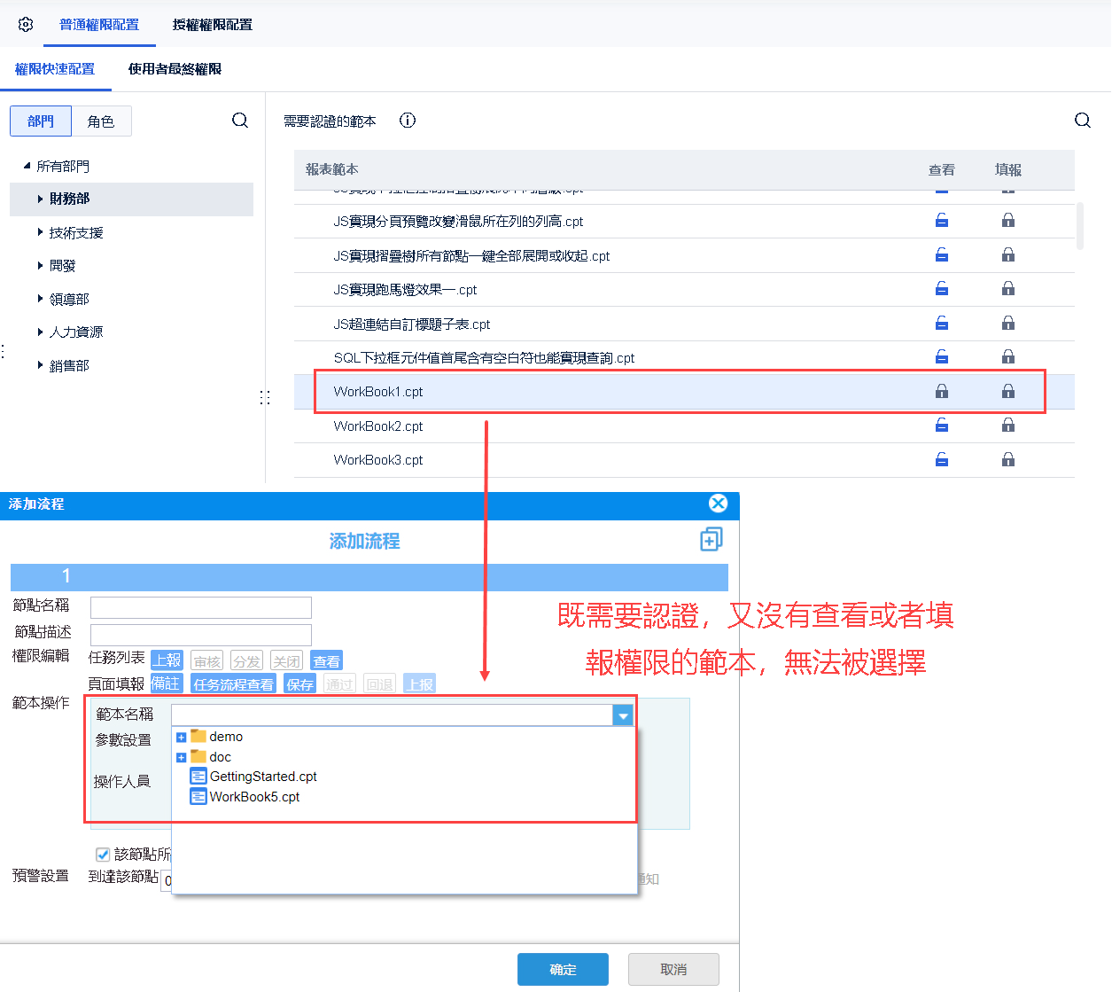

4.4 上報流程
範本認證方式可使用/搜尋的範本範圍範例
不開啟認證次管可使用所有範本
帳號密碼認證
數字簽章認證
角色認證
次管可使用有查看權限的範本
次管可使用有填報權限的範本
次管可使用不需要認證的範本
