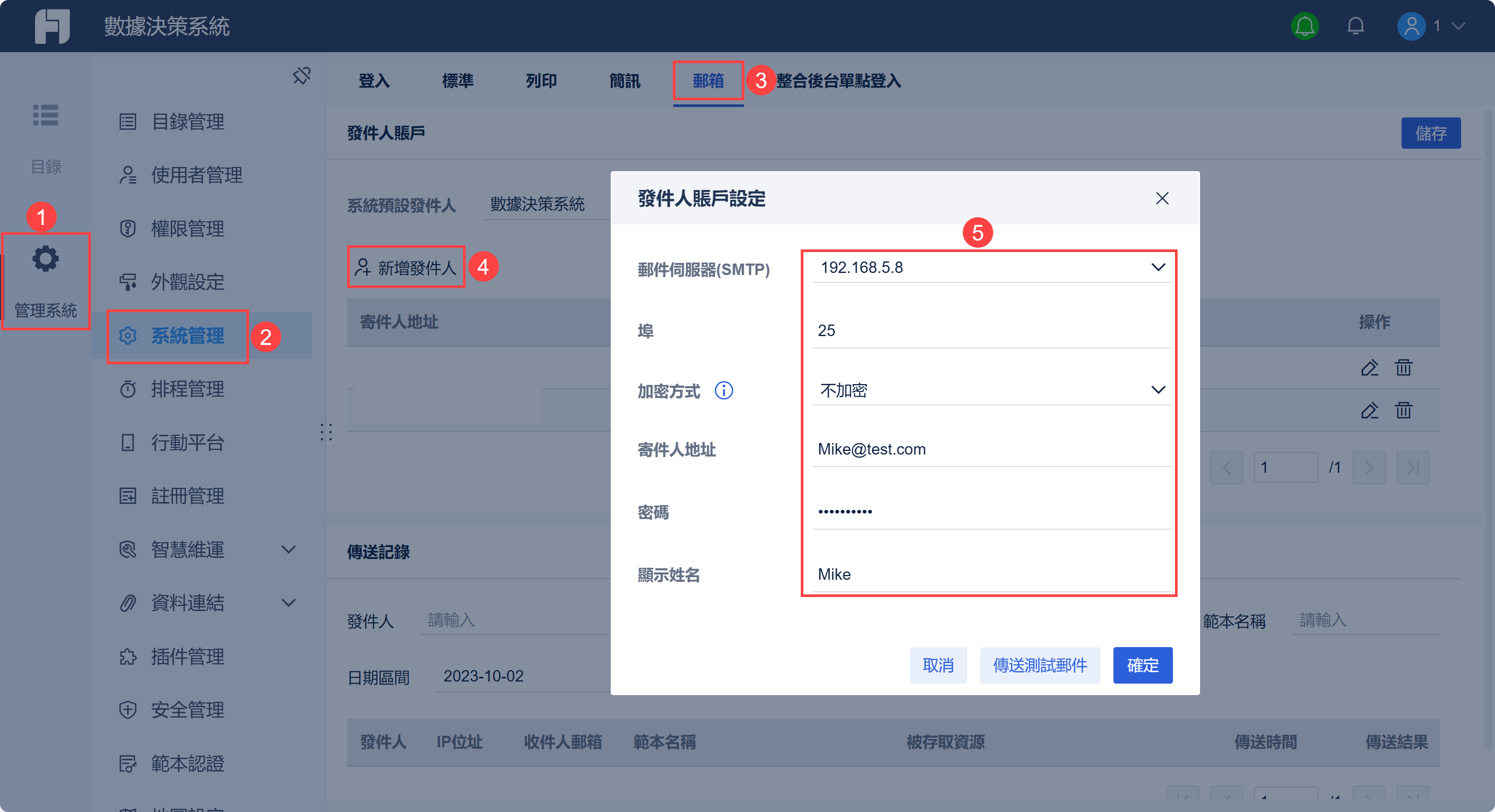

2.1 新增發件人
管理員登入數據決策系統,點擊「管理系統>系統管理>郵箱」,點擊「新增發件人」,可以設定發件人帳戶,如下圖所示:
「發件人帳戶設定」各設定項說明如下表所示:

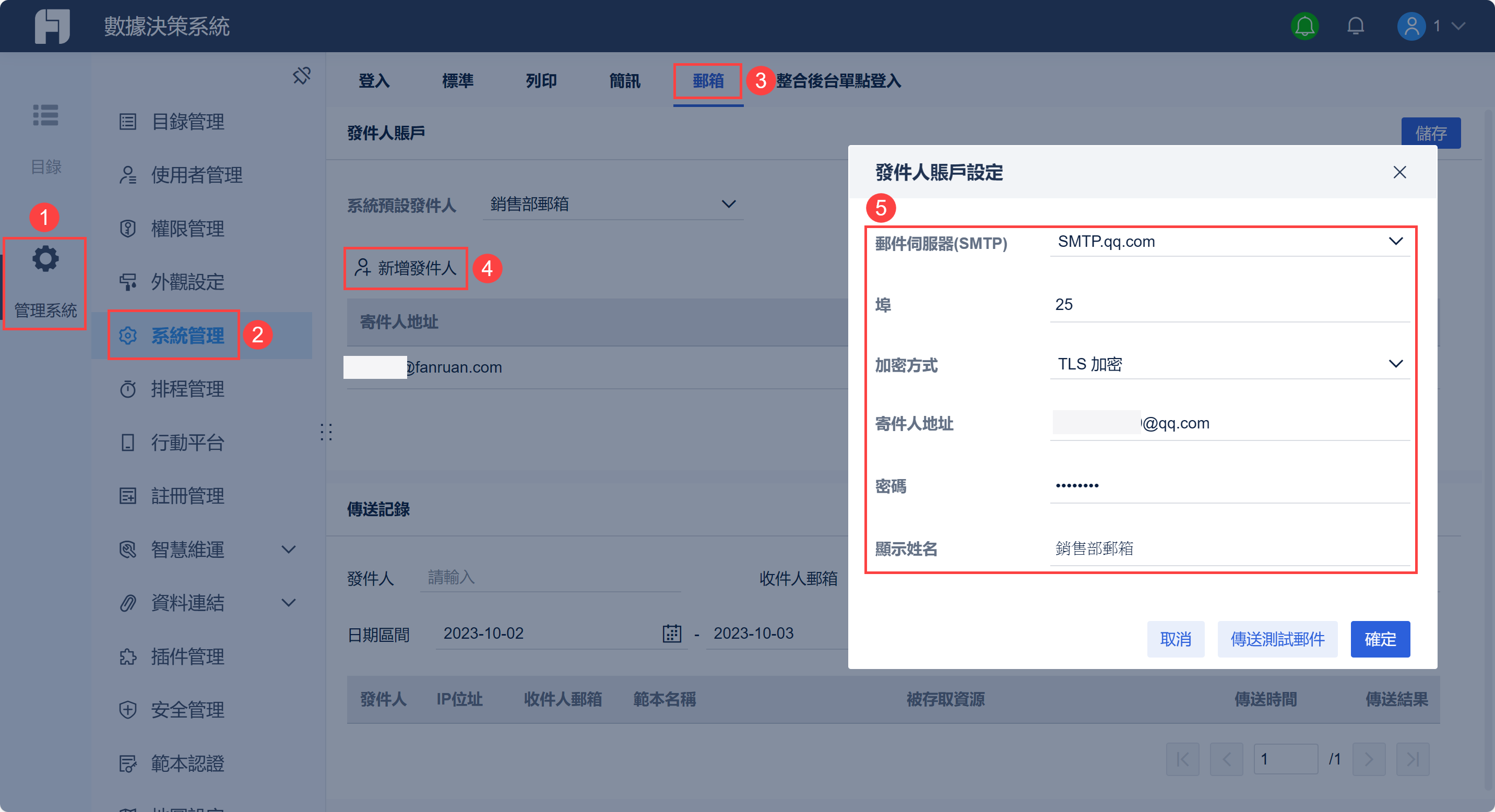

郵件伺服器
選擇郵件伺服器
  • 支援下拉選擇適合的郵件伺服器
  • 可手動輸入郵件伺服器,格式為SMTP.郵箱尾碼
注:如果郵箱為騰訊企業微信郵箱,請手動修改為 SMTP.exmail.qq.com
埠和加密方式
設定郵件服務的埠和加密方式
  • 預設使用25埠,加密方式為TLS加密。一般無需修改。
  • 在設定郵件伺服器的時候,如果伺服器埠不支援默認的 25 埠,或者 SMTP 伺服器不支援 SSL 加密(例如新浪郵箱),那麼就必須修改埠號,並設定加密方式。
  • 加密方式包括三種:SSL 加密、TLS 加密、不加密。
注1:建議使用者使用更安全的 TLS 協定。
注2:此處若設定加密方式,請確保加密的證書已加入 Java 證書受信任清單中,否則將導致用戶端無法讀取加密後的響應
發件人地址
填寫發件人郵箱地址
  • 每次只能新增一個發件人帳戶
  • 發件人位址郵箱名中支援包含符號‘#’和‘&’
密碼
大部分郵箱輸入郵箱密碼即可
QQ 郵箱和 163 郵箱需要填寫「授權碼」,詳情請參見本文第三章
顯示姓名
郵箱發件人的名稱,可手動編輯填寫
必填項,不填會導致在設計器裡面傳送郵件事件時,識別不到郵箱配置

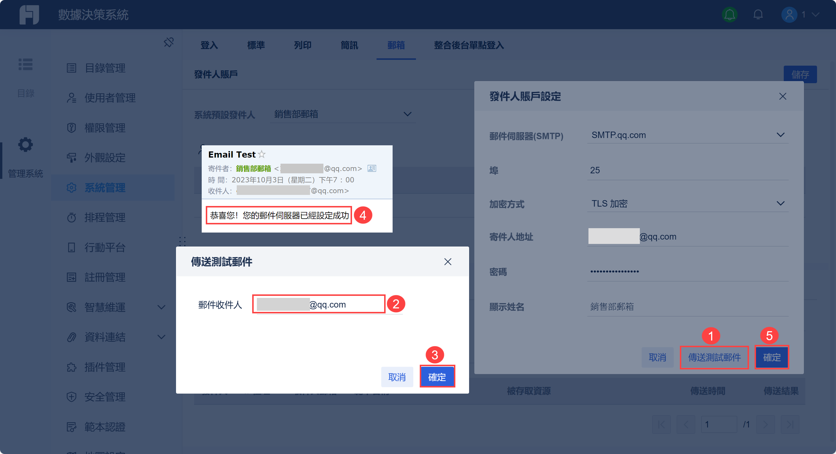

傳送測試郵件
測試郵件伺服器是否配置成功
配置完「發件人帳戶設定」後,點擊「傳送測試郵件」,填寫一個收件人郵箱,點擊「確定」。
收件人郵箱中收到測試郵件,內容為「恭喜您!您的郵件伺服器已經配置成功」,代表郵件伺服器已配置成功。
點擊「確定」,該收件人新增成功,如下圖所示:

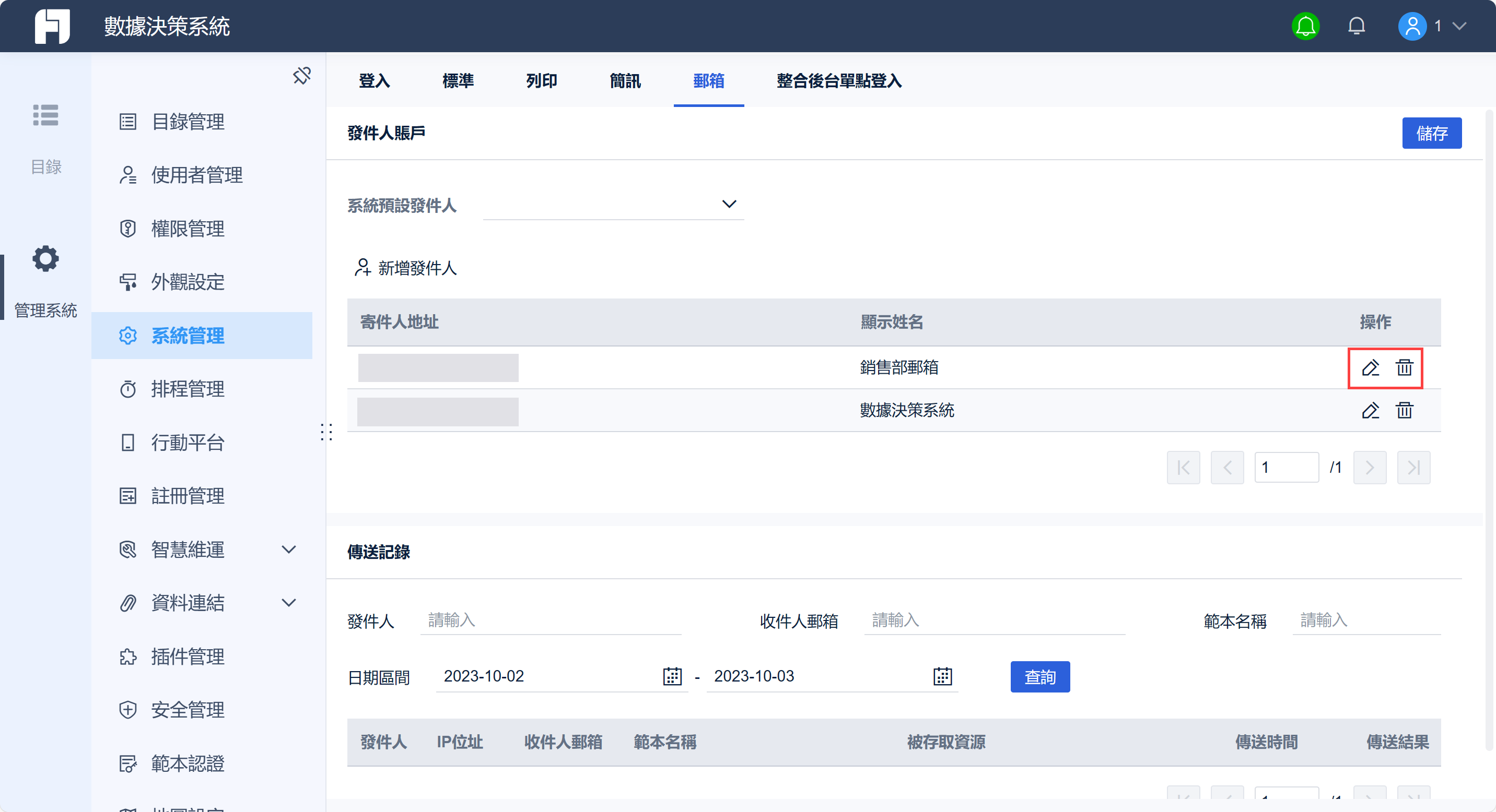

一個數據決策系統支援配置多個發件人位址,支援編輯/刪除發件人位址。如下圖所示:
2.2 設定預設發件人
新增完發件人後,管理員可在已新增的發件人中選擇一個作為系統預設發件人,點擊「保存」生效,如下圖所示:
注:若系統預設發件人對應的發件人位址被刪除了,那麼系統預設發件人為空,郵箱配置未完成。

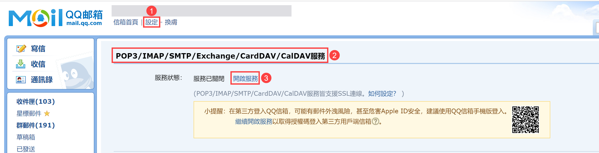

3.1 QQ 個人郵箱
1)登入 QQ 郵箱,點擊「設定>帳戶与安全」。
2)点击「安全设置」找到「POP3/IMAP/SMTP/Exchange/CardDAV/CalDAV服務>開啟服務>POP3/SMTP服務」,點擊「開啟服務」。

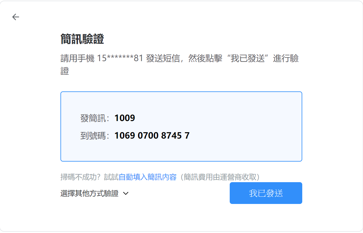

点击「开启」,提示「簡訊驗證」,按照提示傳送簡訊,點擊「我已傳送」,驗證成功即可。如下圖所示:

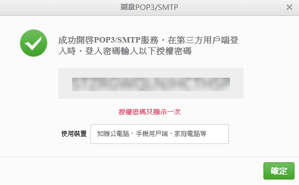

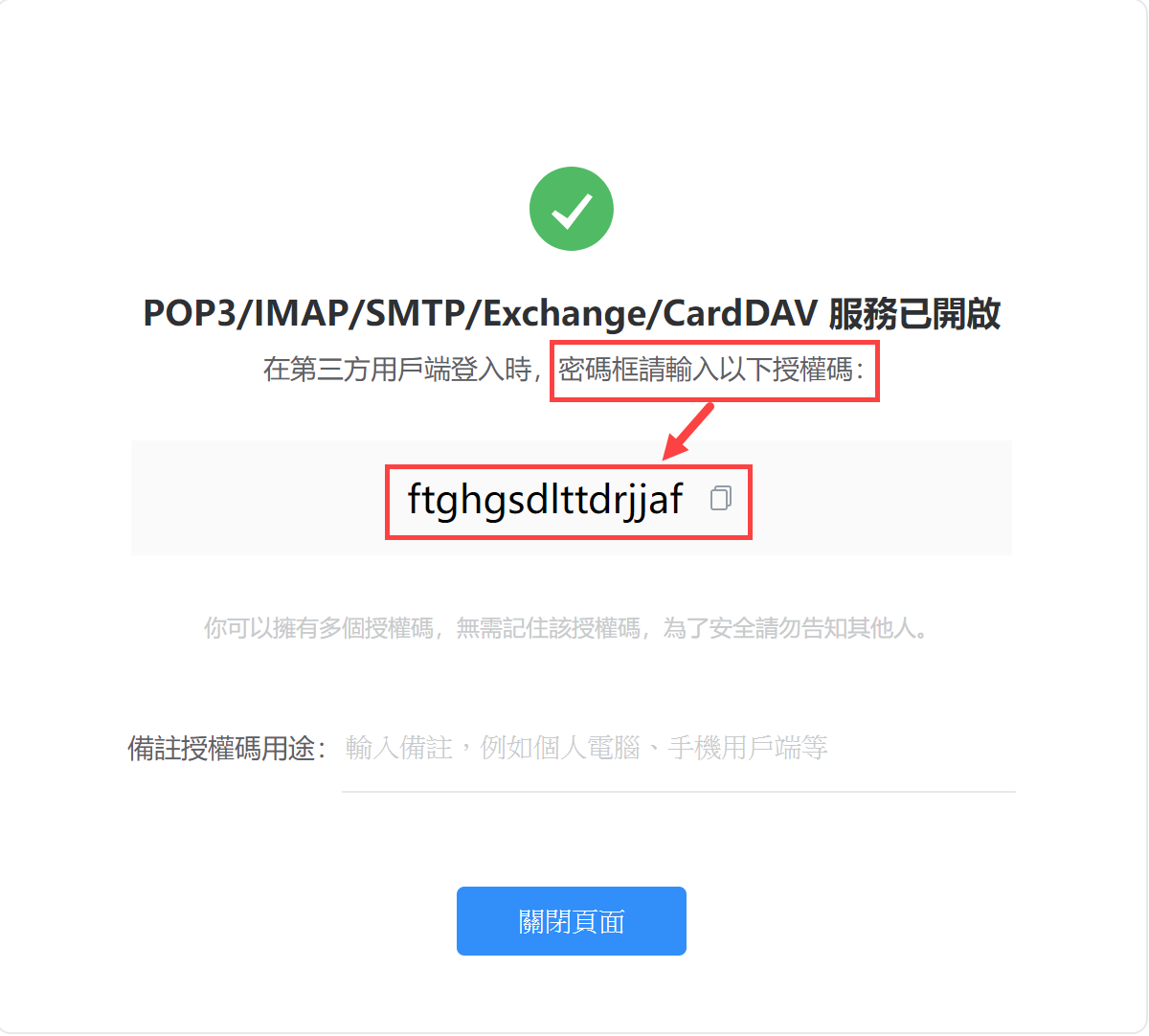

驗證完成後,提示「成功開啟 POP3/SMTP服務」,「數據決策系統>郵箱>密碼」一欄需填入「授權碼」,而不是郵箱密碼。如下圖所示:

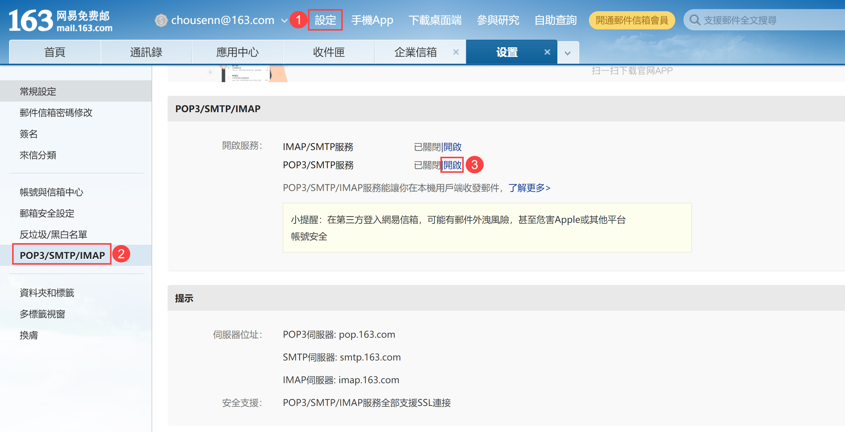

3.2 163 郵箱

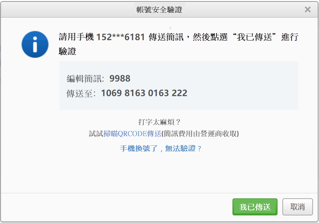

登入 163 郵箱,點擊「設定>POP3/SMTP/IMAP」,開啟「POP3/SMTP服務」,如下圖所示:
注:網易郵箱用戶端無法進行該設定,請在網頁端登入進行配置。
點擊「開啟」,提示「帳號安全驗證」,按照提示傳送簡訊,點擊「我已傳送」,驗證成功即可。如下圖所示:
注:該授權碼僅顯示一次,請牢記,以防日後需要。

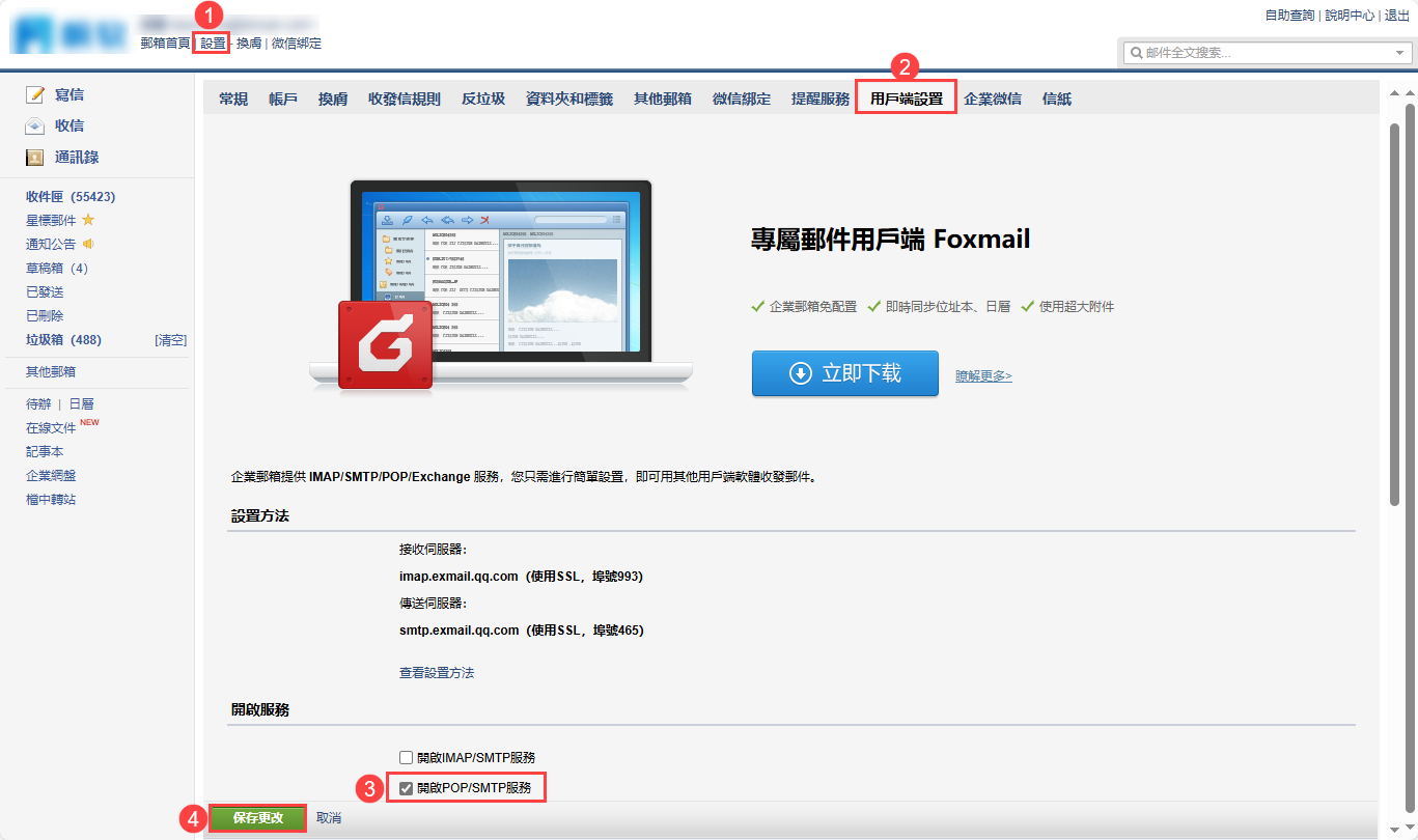

3.3 QQ 企業郵箱
1)開啟POP/SMTP服務
開啟 QQ 企業信箱,點選「設定>用戶端設定」,找到「開啟服務」。
確認勾選「開啟POP/SMTP服務」並儲存更改。

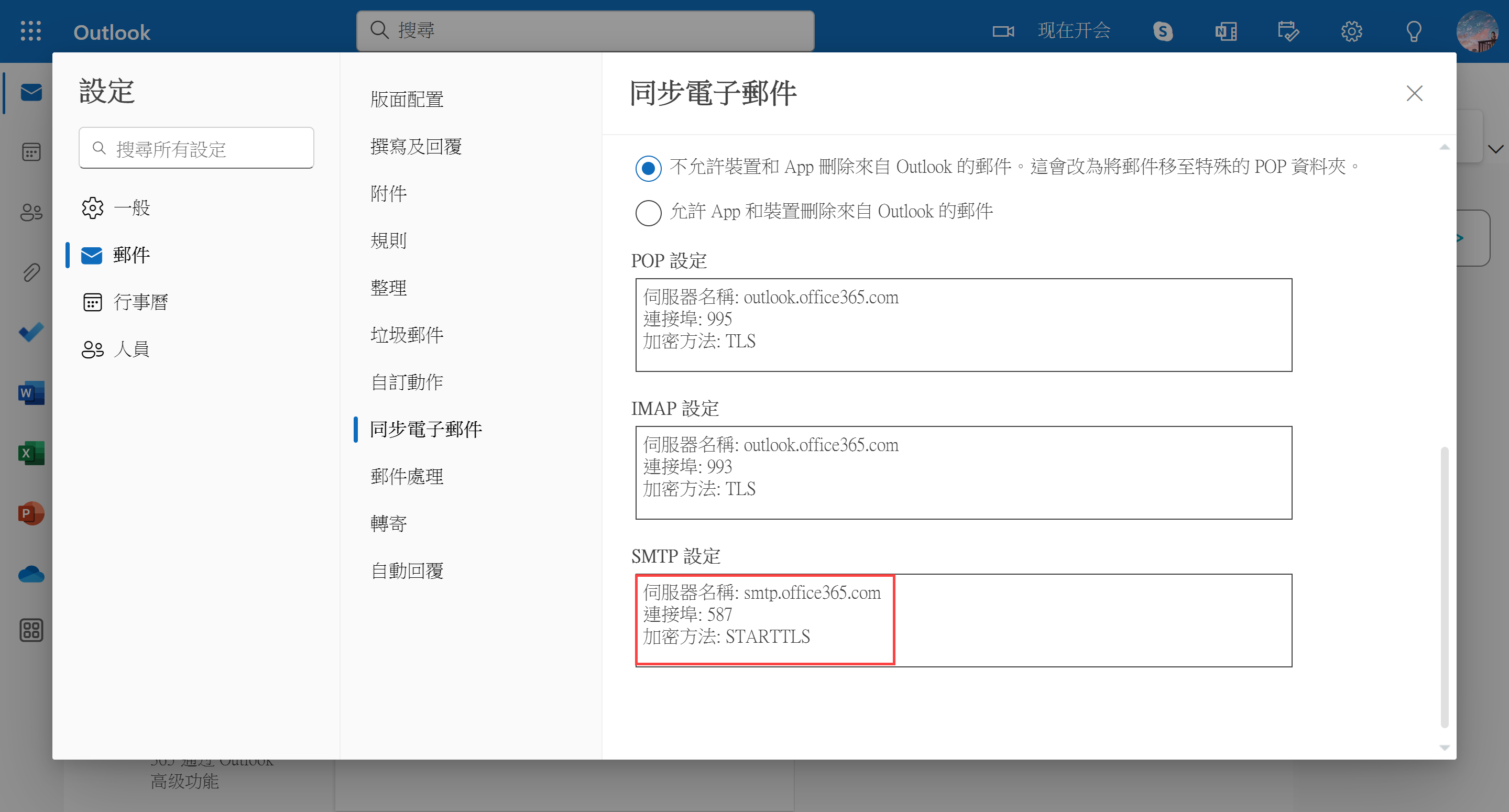

2)獲取埠和加密方式
開啟 QQ 企業郵箱,點擊「設定>用戶端設定」,找到「設定方法>傳送伺服器」。如下圖所示:
數據決策系統配置發件人帳戶時,加密方式和埠需要傳送伺服器一致(例如下圖,埠為465,加密方式為SSL)。

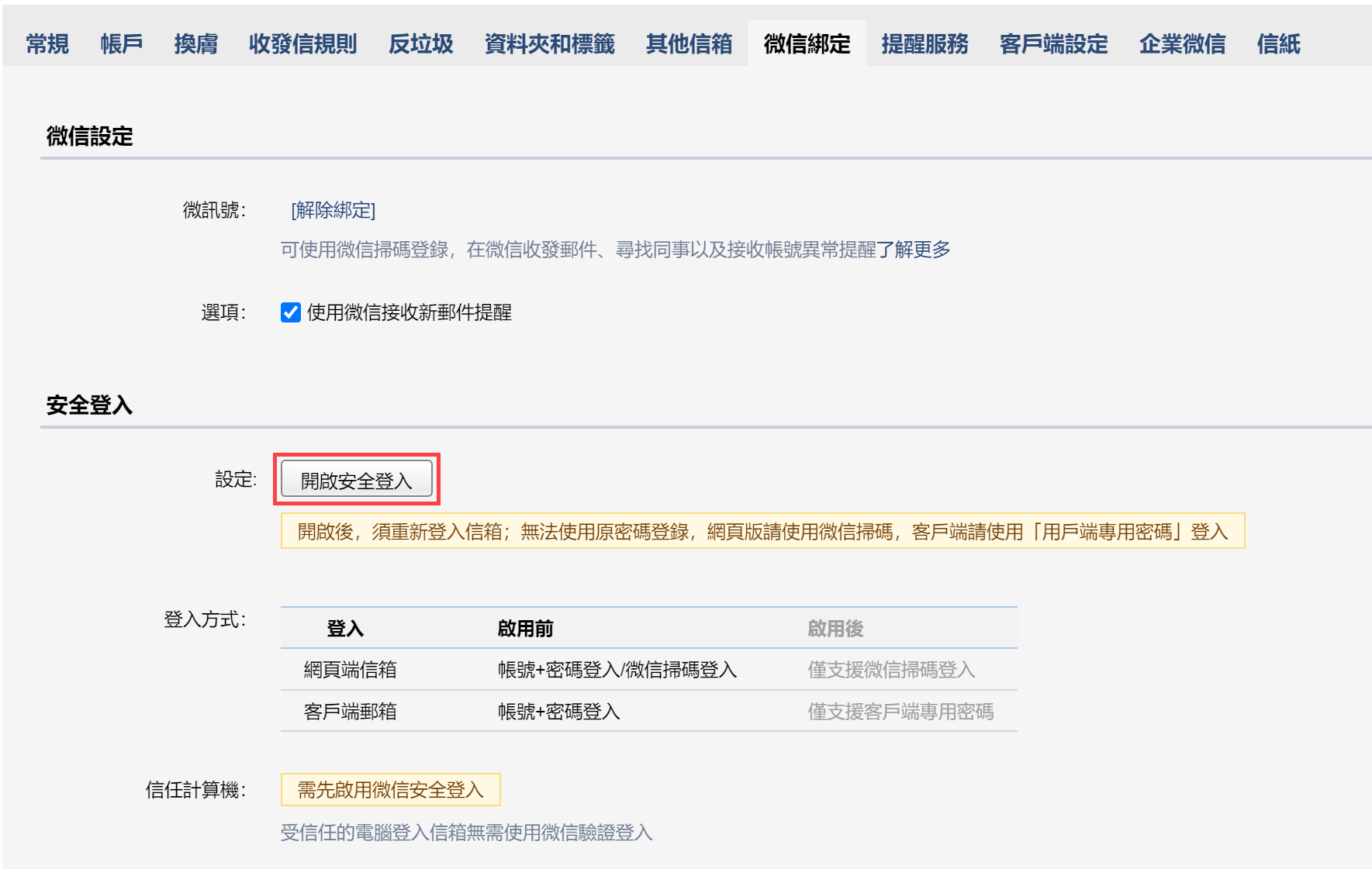

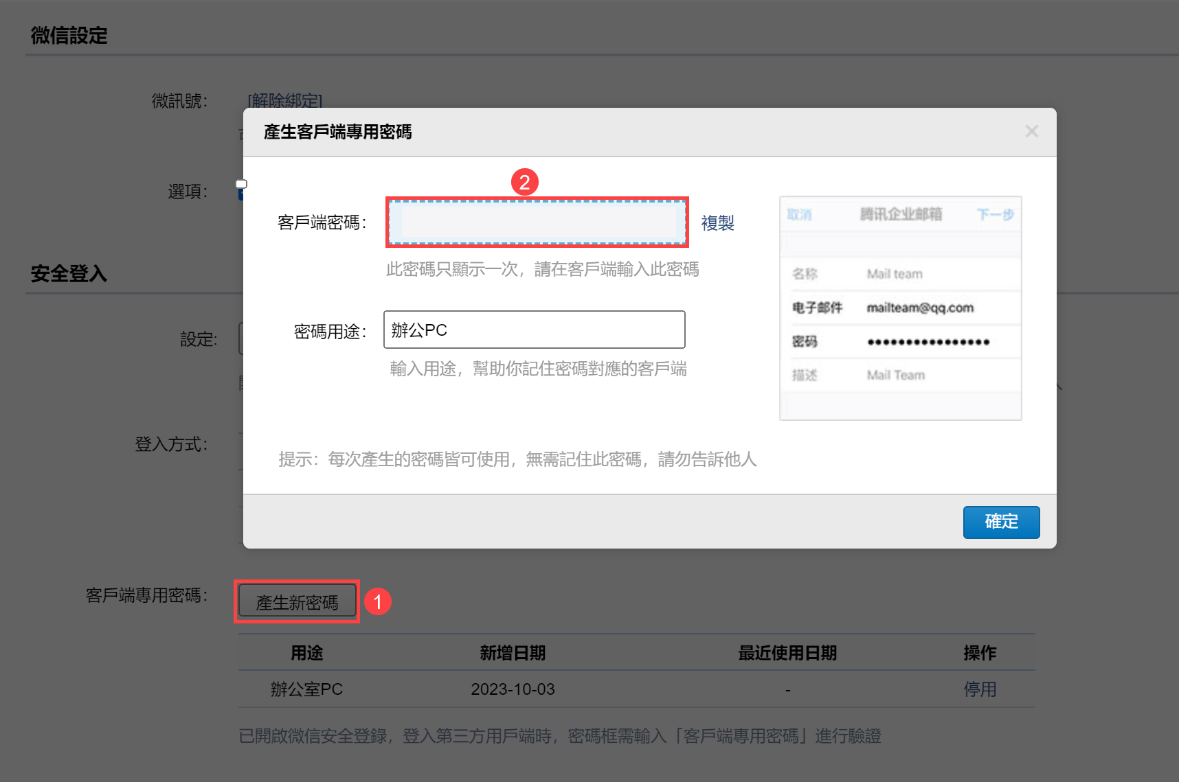

3)獲取用戶端密碼
點擊「微信綁定」,綁定微信。如下圖所示:
成功綁定微信後,需要「開啟安全登入」。如下圖所示:
開啟後,須重新登入郵箱,無法使用原密碼登入。網頁版請使用微信掃碼,用戶端請使用「用戶端專用密碼」登入。
之後,點擊「設定>微信綁定」,首先綁定微信。開啟安全登入後,點擊「用戶端專用密碼>生成新密碼」,如下圖所示:
數據決策系統配置發件人帳戶時,密碼輸入下圖的用戶端密碼,而非郵箱密碼。

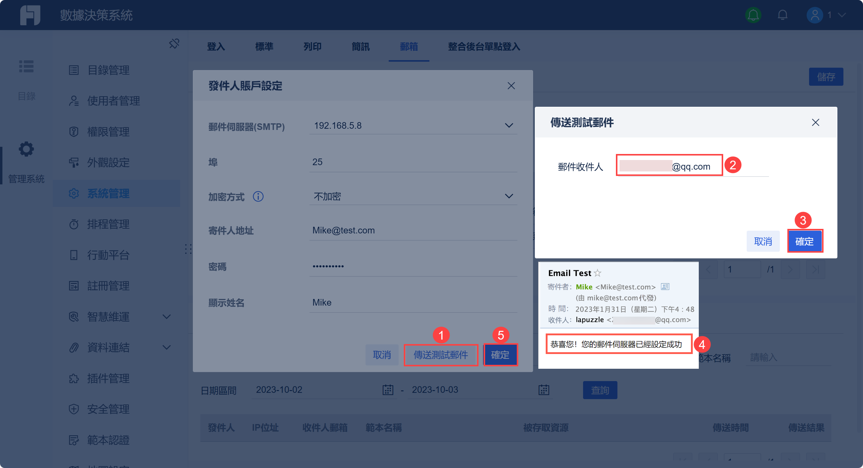

管理員登入數據決策系統,點擊「管理系統>系統管理>郵箱」,點擊「新增發件人」,設定發件人帳戶。填入提前收集的資訊,加密方式選擇「不加密」,如下圖所示:

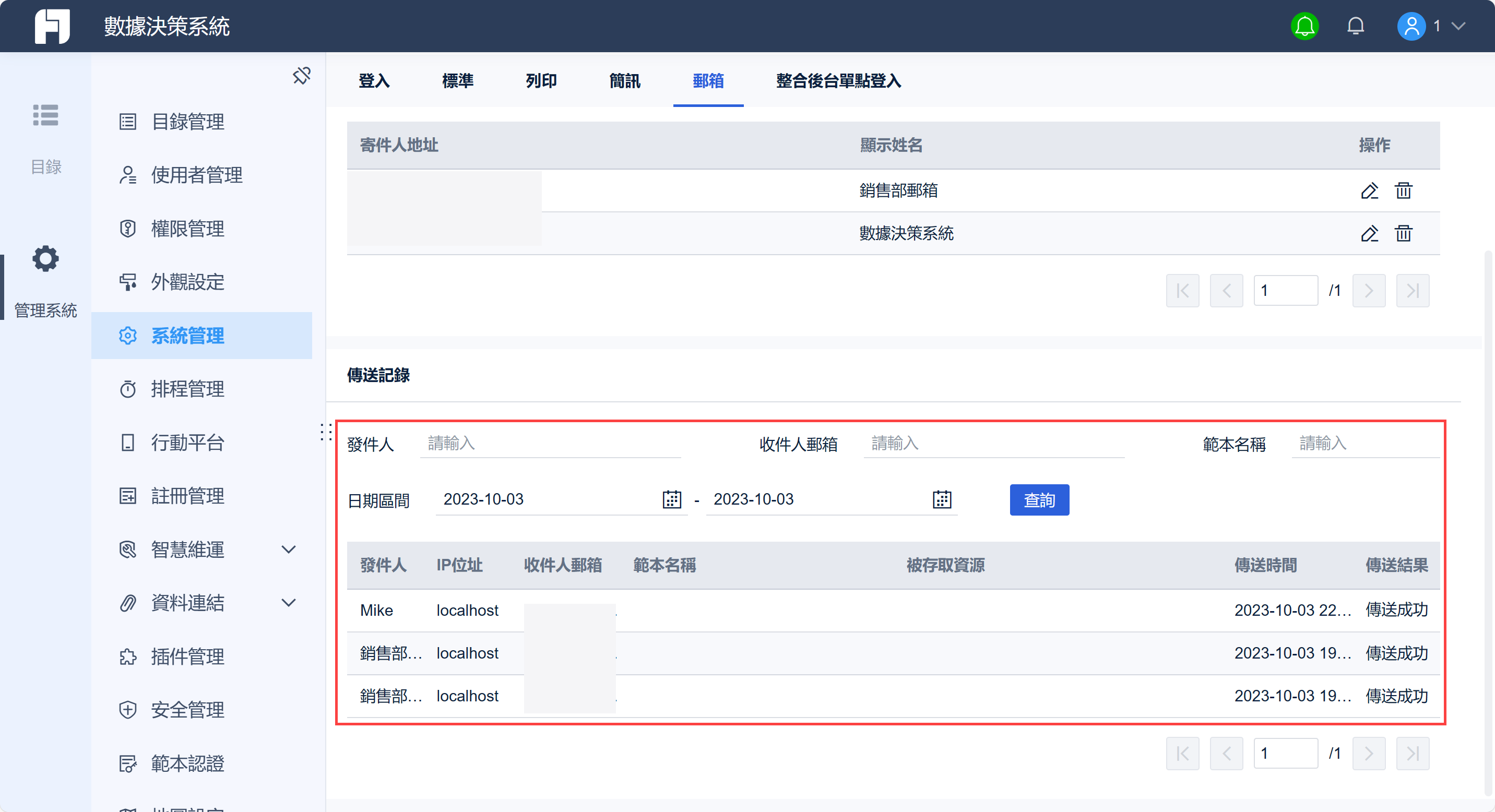

4. 傳送記錄
使用者可根據發件人、收件人郵箱、範本名稱、郵件傳送日期等條件,查詢系統傳送出的歷史郵件傳送記錄。
傳送記錄顯示發件人、IP位址、收件人位址、範本名稱、被存取資源、傳送事件、傳送結果等資訊。如下圖所示:

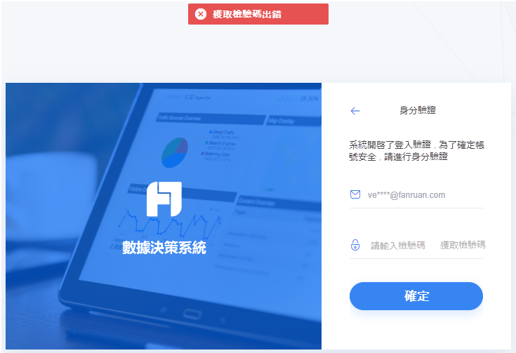

5.4 獲取驗證碼出錯
若在一分鐘之內頻繁傳送郵件,會報錯「獲取驗證碼出錯」,如下圖所示:
一分鐘之後繼續傳送即可。
