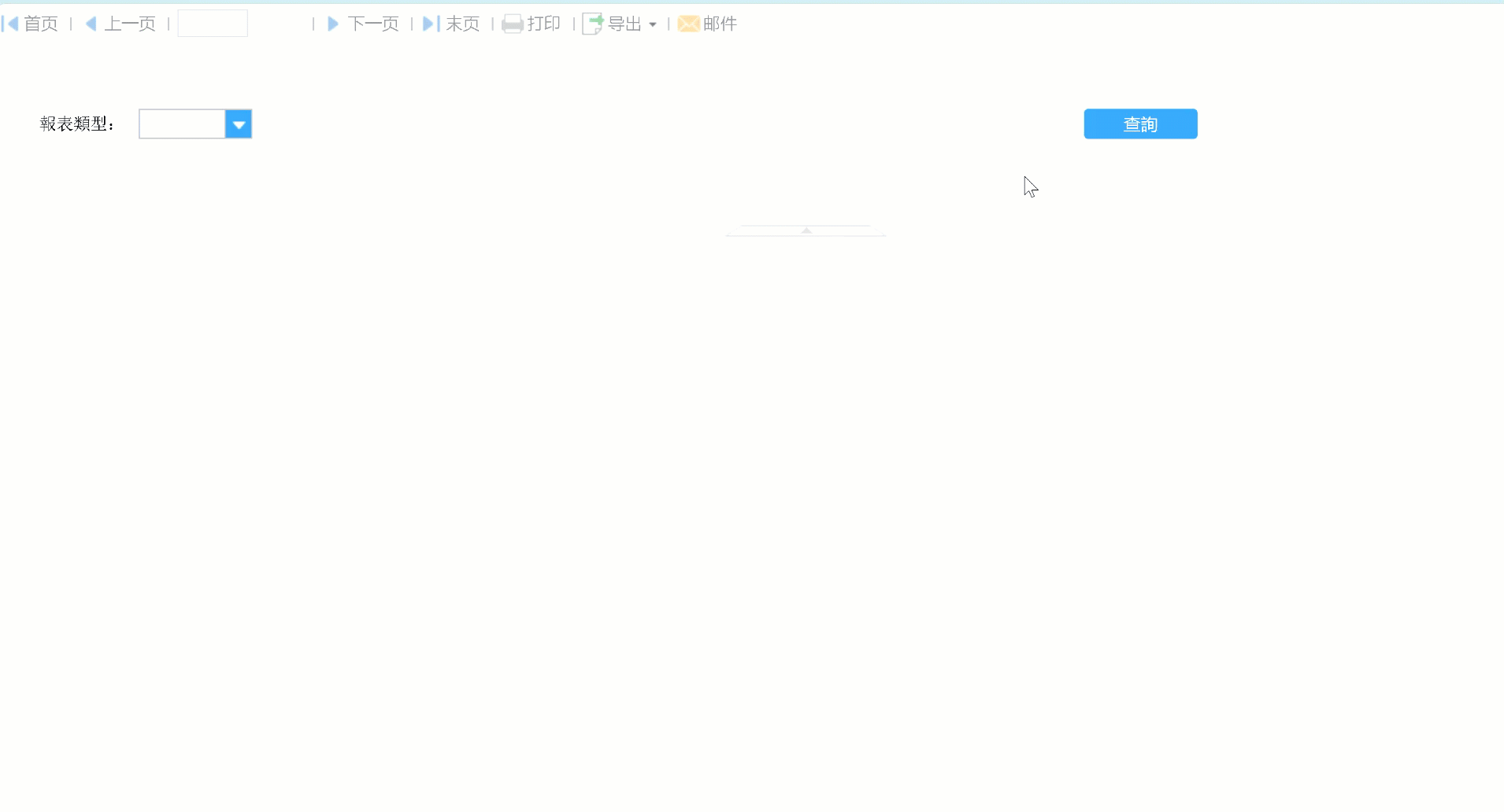

1.2 應用場景
希望報表類型為空時,查詢所有資料;報表類型為年報時,出現年份選項,可查詢相應的年份資料;報表類型為月報時,出現年份選項和月份選項,可查詢相應年份的相應月份的資料;報表類型為日報時,出現年份選項、月份選項和日期選項,可查詢相應年份的相應月份的相應日期的資料。如下圖所示:

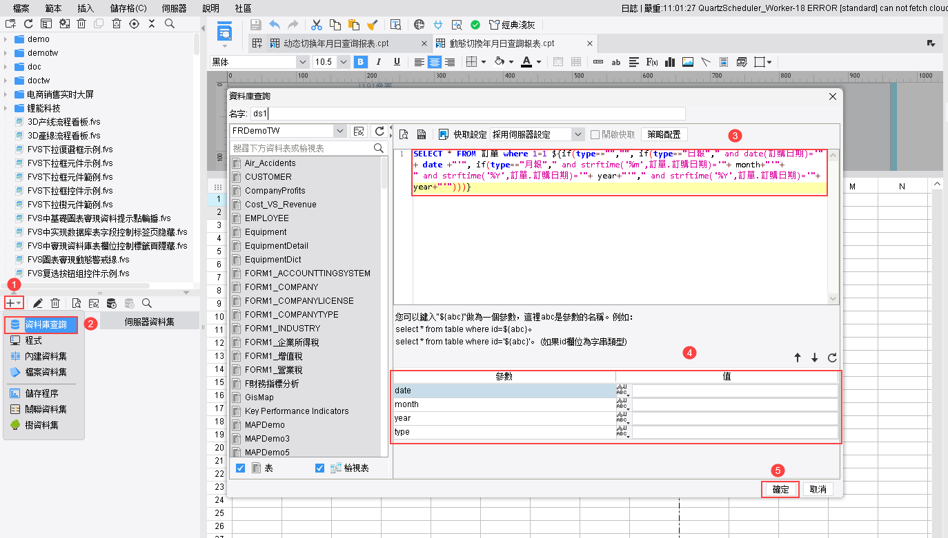

建立資料庫查詢 ds1 ,輸入 SQL 語句:
SELECT * FROM 訂單
where 1=1
${if(type=="","",
if(type=="日報"," and date(訂購日期)='"+ date +"'",
if(type=="月報"," and strftime('%m',訂單.訂購日期)='"+ month+"'"+" and strftime('%Y',訂單.訂購日期)='"+ year+"'",
" and strftime('%Y',訂單.訂購日期)='"+ year+"'")))}
表示如果type為空,查詢所有訂單;如果type是 日報 ,則查詢date參數指定的日期的訂單;如果type是 月報 ,則查詢month和year參數指定的月份和年份的訂單;如果type既不是 日報 也不是 月報 ,則查詢year參數指定的年份的訂單。
如下圖所示:

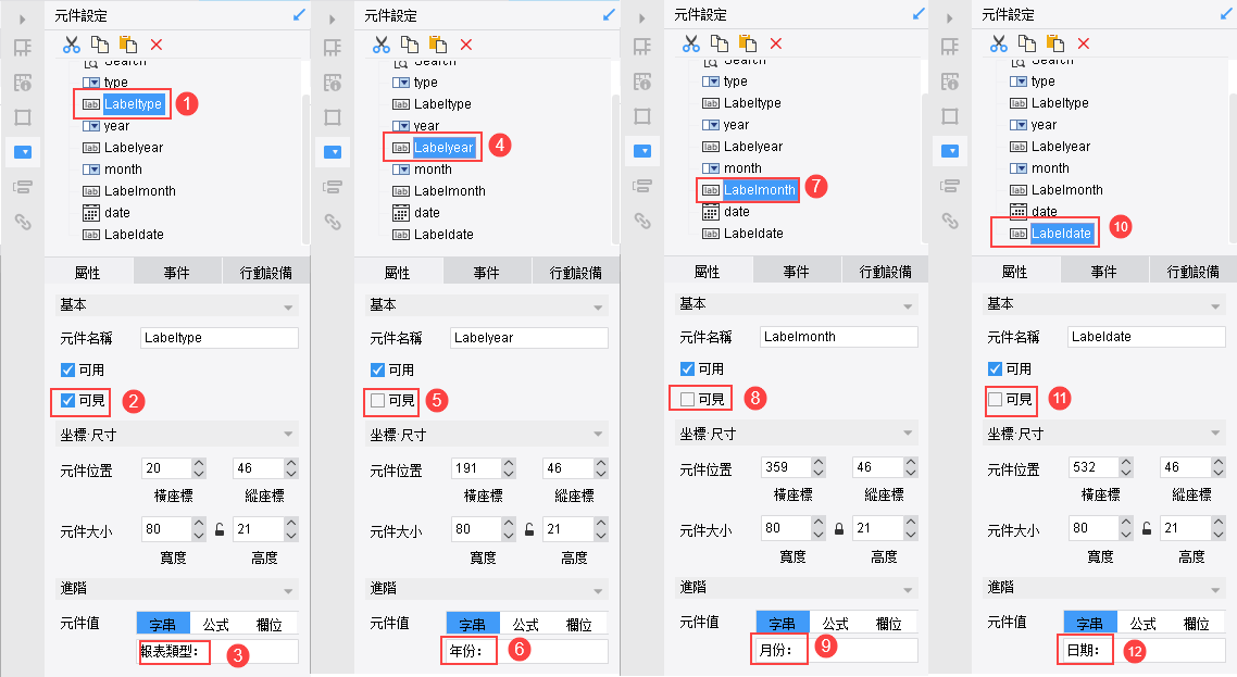

1)依次設定標籤元件 Labeltype 、Labelyear 、Labelmonth 、Labeldate 的元件值為「報表類型:」、「年份:」、「月份:」、「日期:」。
2)Labeltype 元件勾選「可見」,其餘三個標籤元件均取消勾選「可見」。如下圖所示:

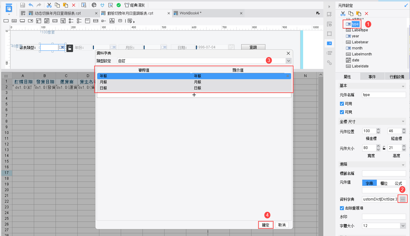

1)設定參數元件 type 的資料字典,類型設定為「自訂」,實際值和顯示值相同,為:年報 、月報 、日報 。如下圖所示:

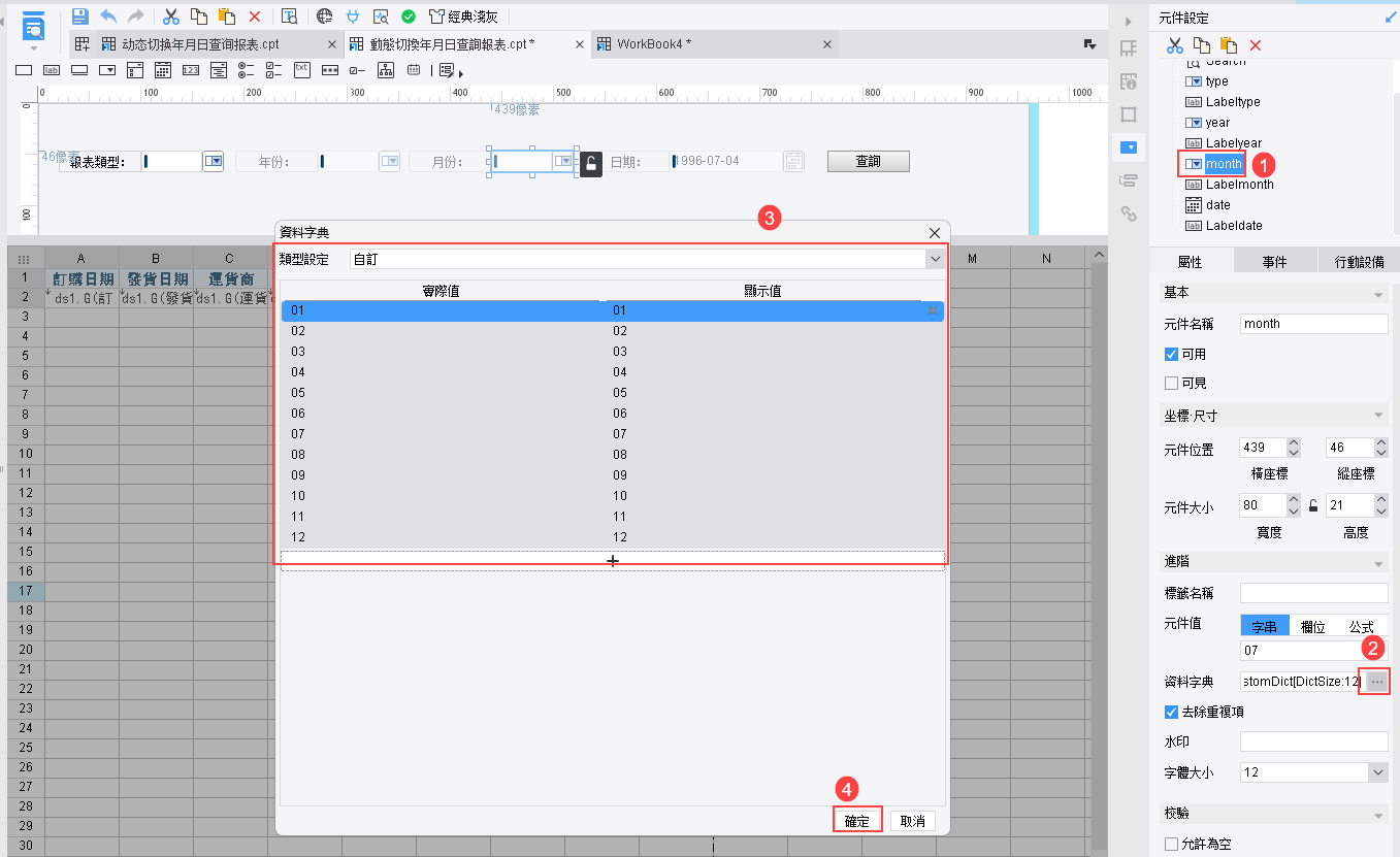

3)設定參數元件 month 的資料字典,類型設定為「自訂」,實際值和顯示值相同,為:01-12 。如下圖所示:

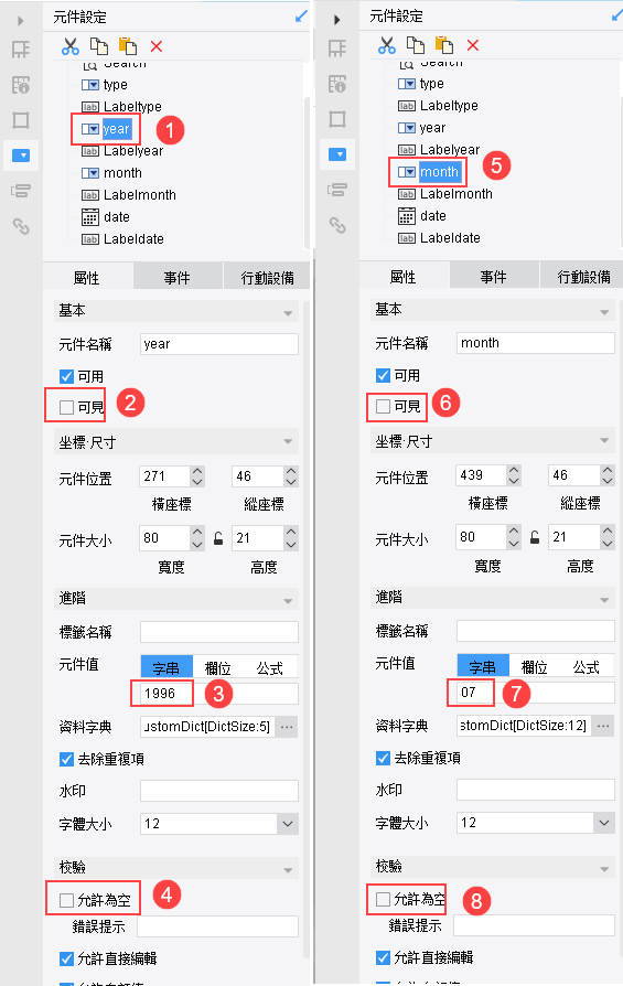

4)參數元件 year 的元件值設定為 1996 ,month 的元件值設定為 07 ,均取消勾選「可見」和「允許為空」。如下圖所示:
注:因訂單表中的資料是從 1996 年 7 月 4 號開始的,故設定 year 的元件值設定為 1996 ,month 的元件值設定為 07 。

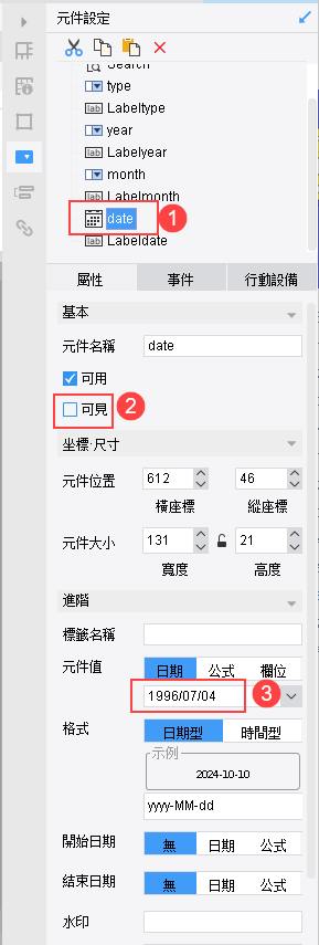

參數元件 date 取消勾選「可見」和「允許為空」,元件值為 1996/07/04 。如下圖所示:
注:因訂單表中的資料是從 1996 年 7 月 4 號開始的,故設定 date 的元件值設定為 1996/07/04  。

2.7 效果預覽
注:不支援行動端。
PC 端效果如 1.2 節所示。
