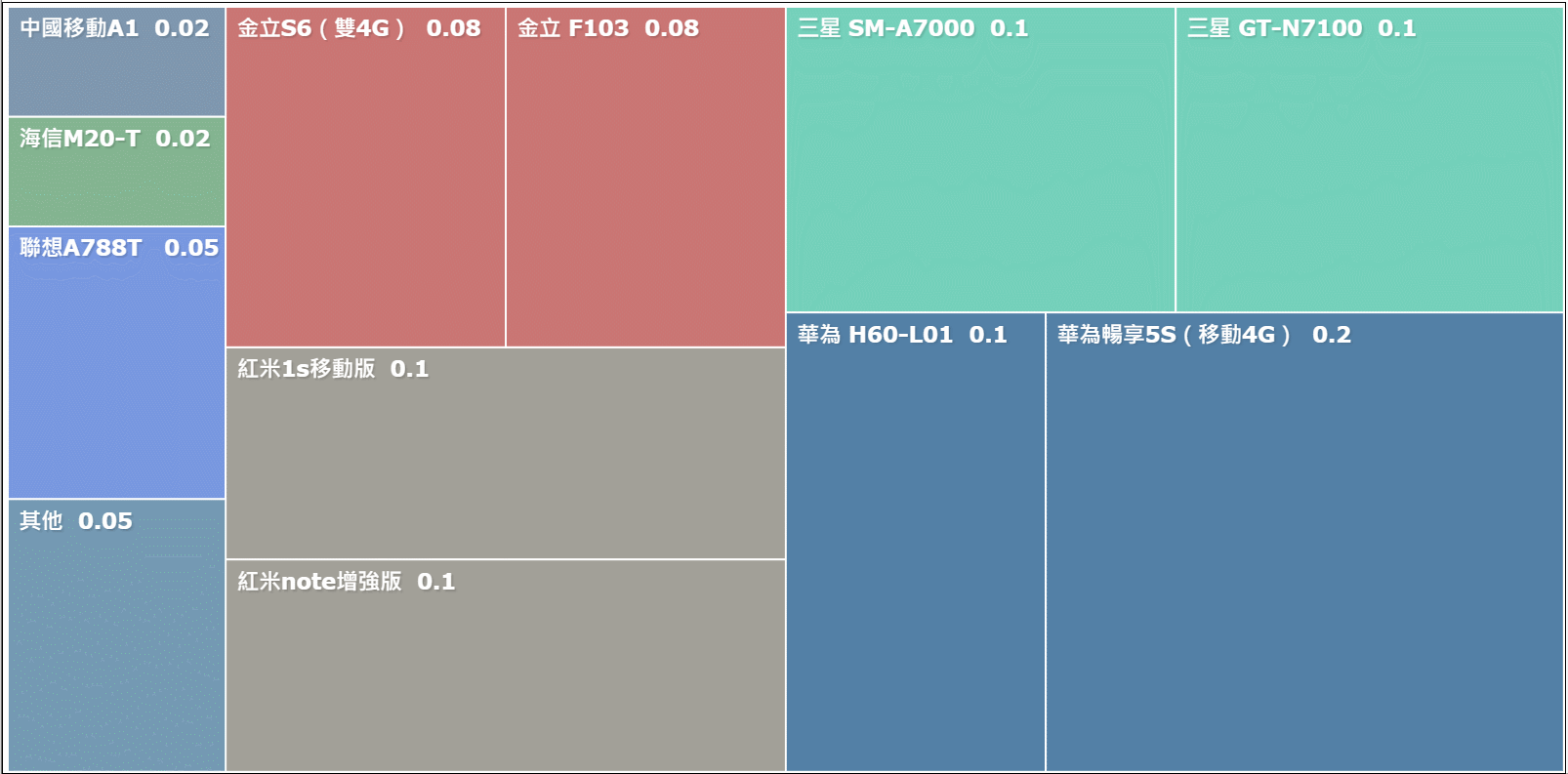

矩形樹圖是用來描述層次結構資料的佔比關係,能夠進行逐級鑽取顯示下層資料情況,採用矩形表示層次結構的節點,父子層次關係用矩陣間的相互巢狀來表達。
從根節點開始,空間根據相應的子節點數目被分為多個矩形,矩形面積大小對應節點屬性。每個矩形又按照相應節點的子節點遞迴的進行分割,直到葉子節點為止。
矩形樹圖適合展現具有層級關係的資料,能夠直覺體現同級之間的比較。矩形樹圖展示效果如下圖所示:
注:使用標籤時,如果該標籤所在矩形太小,則標籤不顯示。
