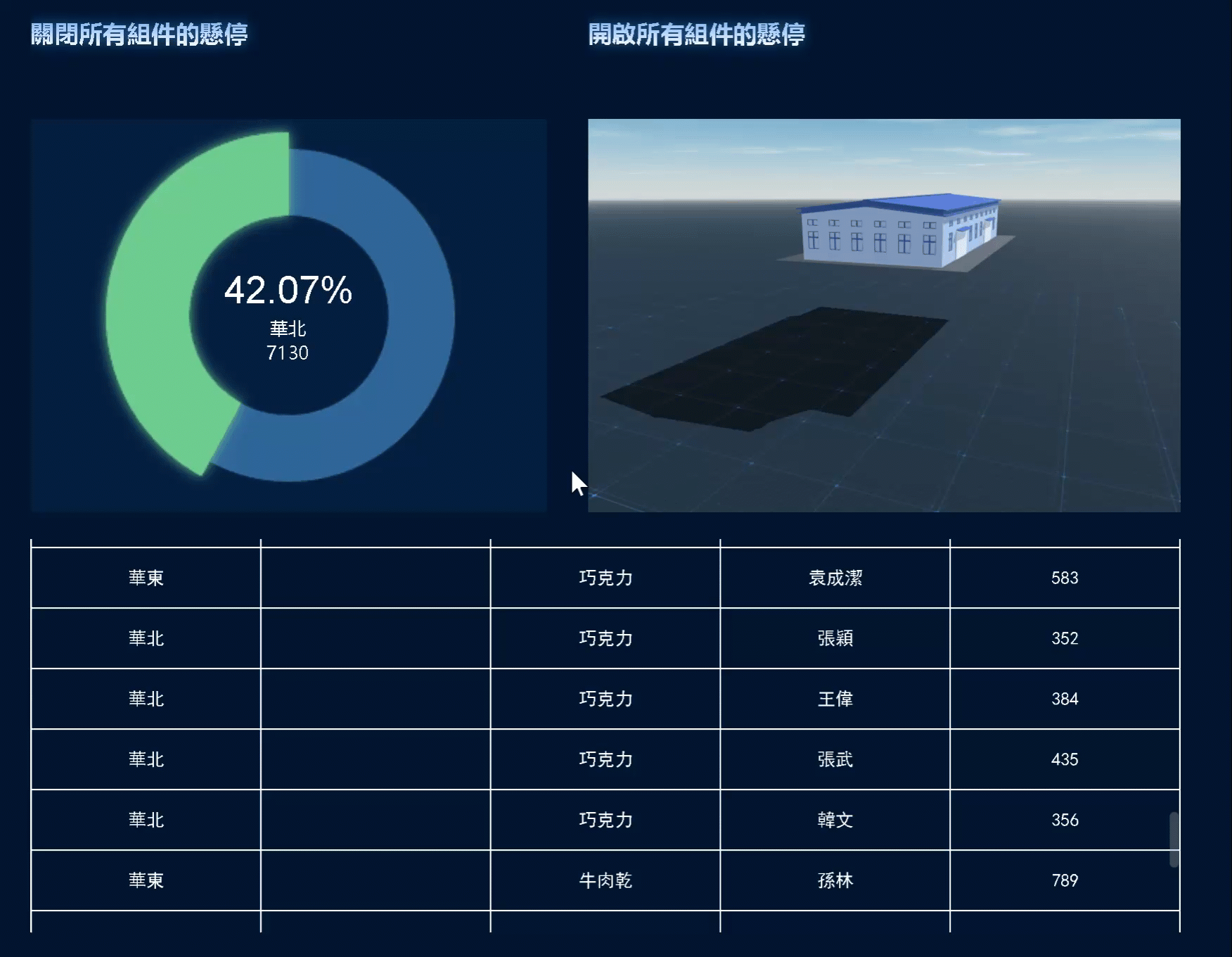

當三維組件開啟視角旋轉、輪播組件開啟輪播或表格開啟跑馬燈時,滑鼠懸浮組件會暫停播放,滑鼠移開後將繼續播放。然而,在某些場景下,可能希望這些效果不受滑鼠影響,能夠持續進行旋轉、輪播或捲動。如下圖所示:

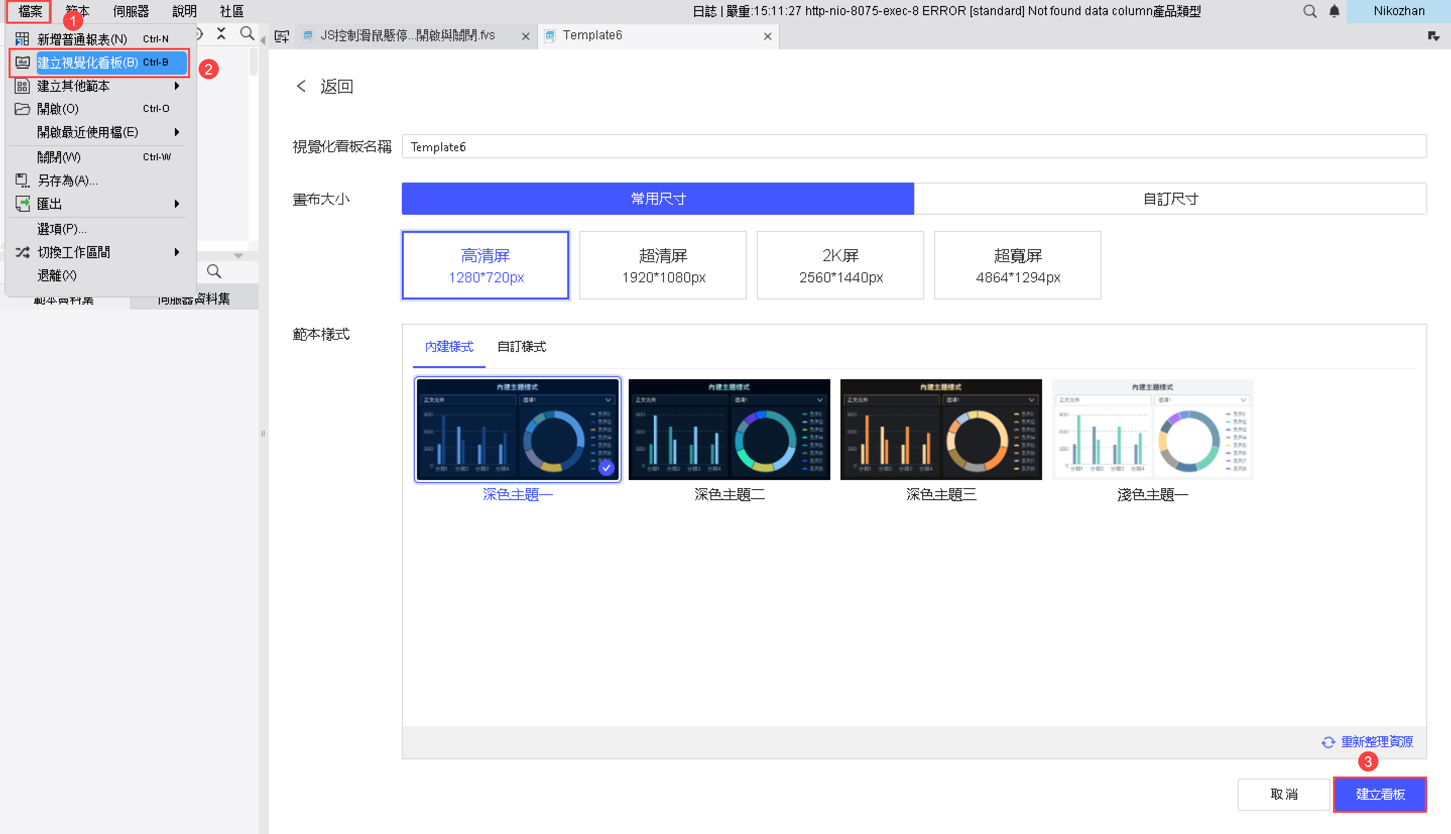

點選設計器左上角「檔案>建立視覺化看板」,建立一張空白視覺化看板,可自訂名稱和尺寸。如下圖所示:

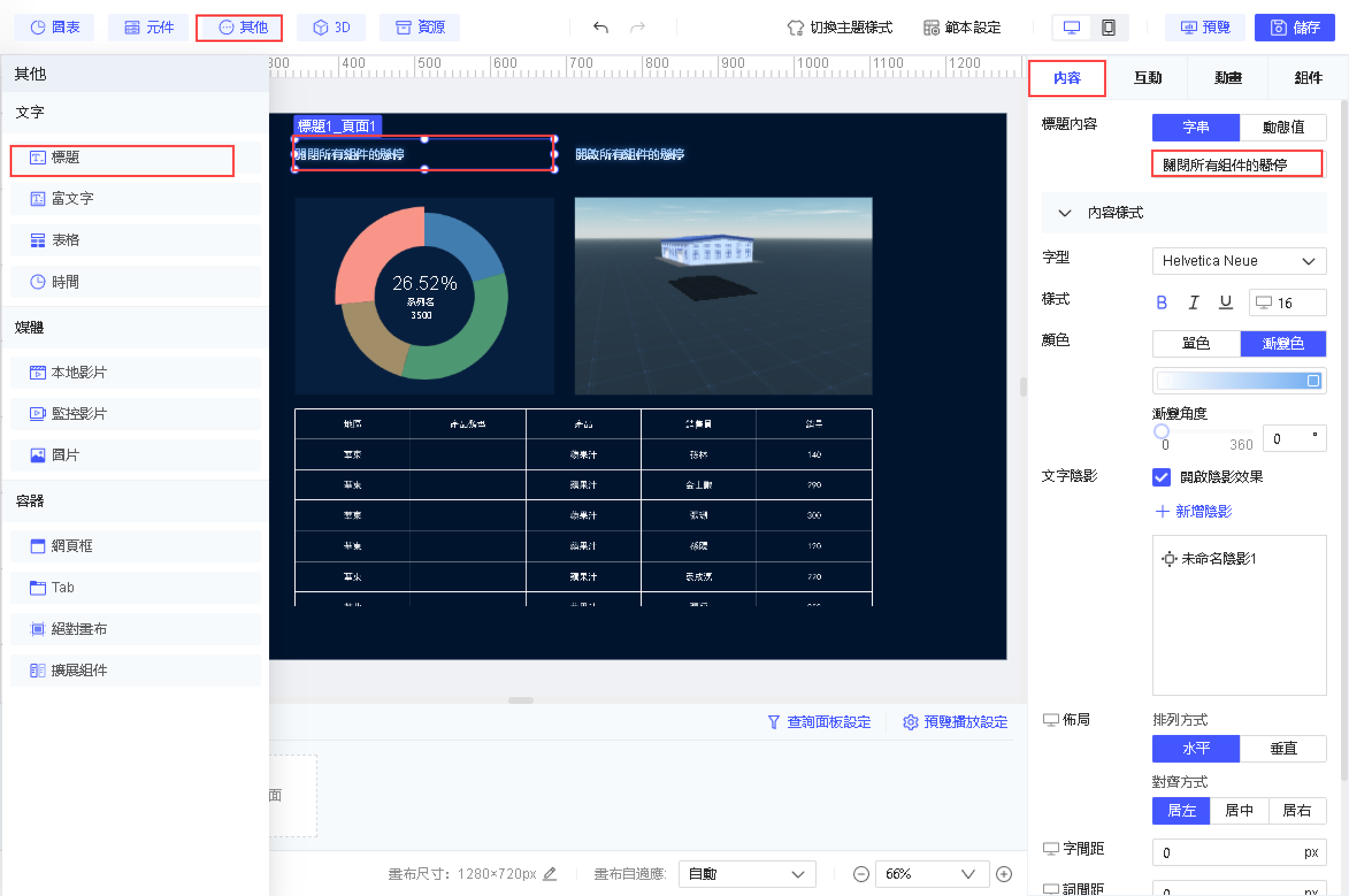

新增兩個 標題組件 用於設定點選事件,分別設定標題組件的「標題內容」為 關閉所有組件的懸停 和 開啟所有組件的懸停。

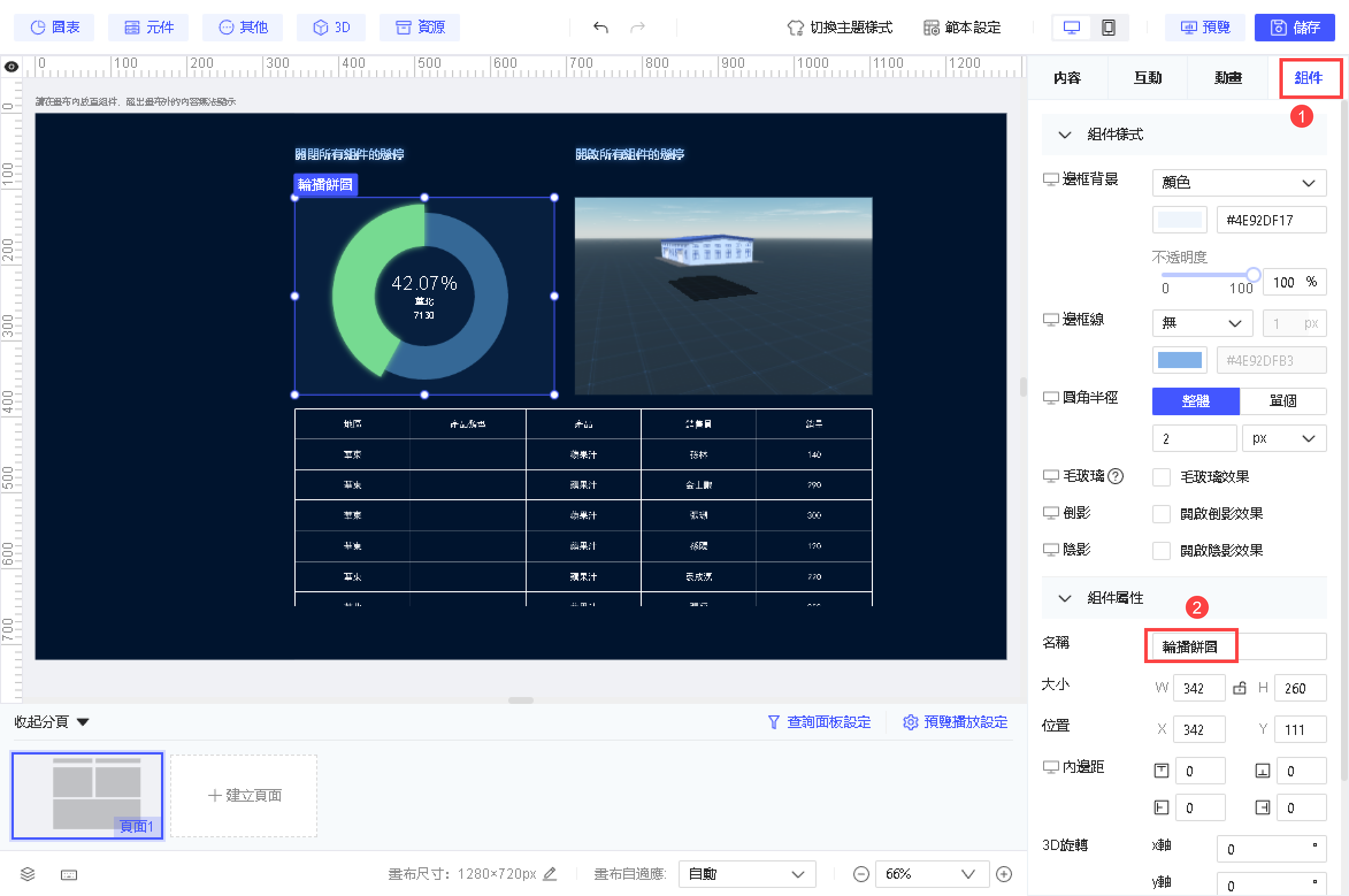

可以實現輪播/旋轉/捲動的組件可隨意新增,本例新增了一個輪播餅圖、一個三維自訂組件和一個表格。
分別設定這些組件的內容為「輪播餅圖、三維自訂組件、表格」,在「組件」面板中可修改組件名稱。如下圖所示:

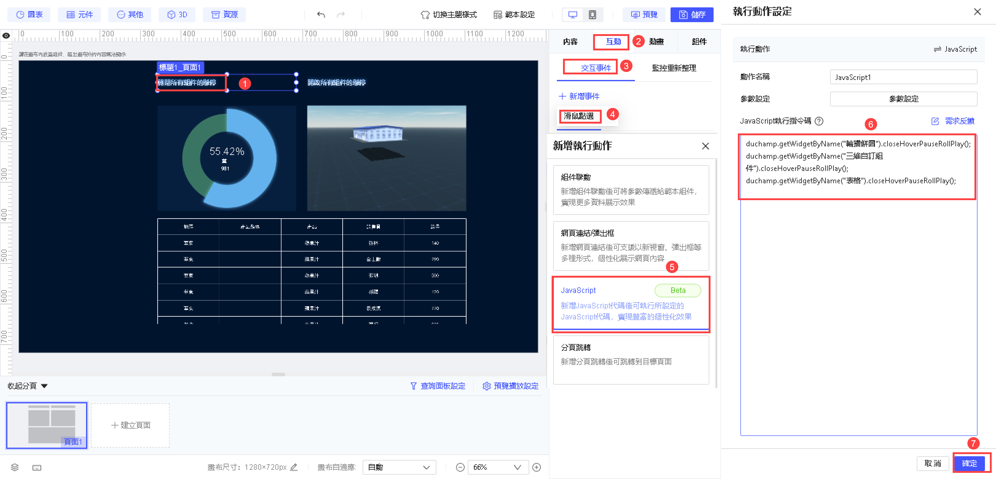

1)選中「關閉所有組件的懸停」標題組件,點選「交互>交互事件>新增事件>滑鼠點選>JavaScript」。
輸入以下 JavaScript 腳本:
duchamp.getWidgetByName("輪播餅圖").closeHoverPauseRollPlay();
duchamp.getWidgetByName("三維自訂組件").closeHoverPauseRollPlay();
duchamp.getWidgetByName("表格").closeHoverPauseRollPlay();
步驟如下圖所示:
2)同理設定另外一個標題組件的 JavaScript 事件:
duchamp.getWidgetByName("輪播餅圖").openHoverPauseRollPlay();
duchamp.getWidgetByName("三維自訂組件").openHoverPauseRollPlay();
duchamp.getWidgetByName("表格").openHoverPauseRollPlay();
2.4 效果預覽
點選右上角「預覽」,關閉所有組件的懸停的效果如 1.2 節中所示。
再次開啟所有組件的懸停:
