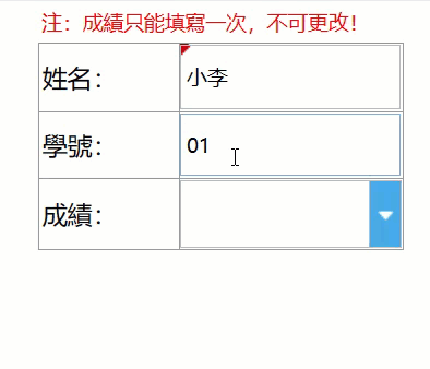

填報時,成績只允許輸入一次,成績元件輸入值後將其設定為不可用:
點選可下載範本:元件輸入值後設定為不可用.cpt
