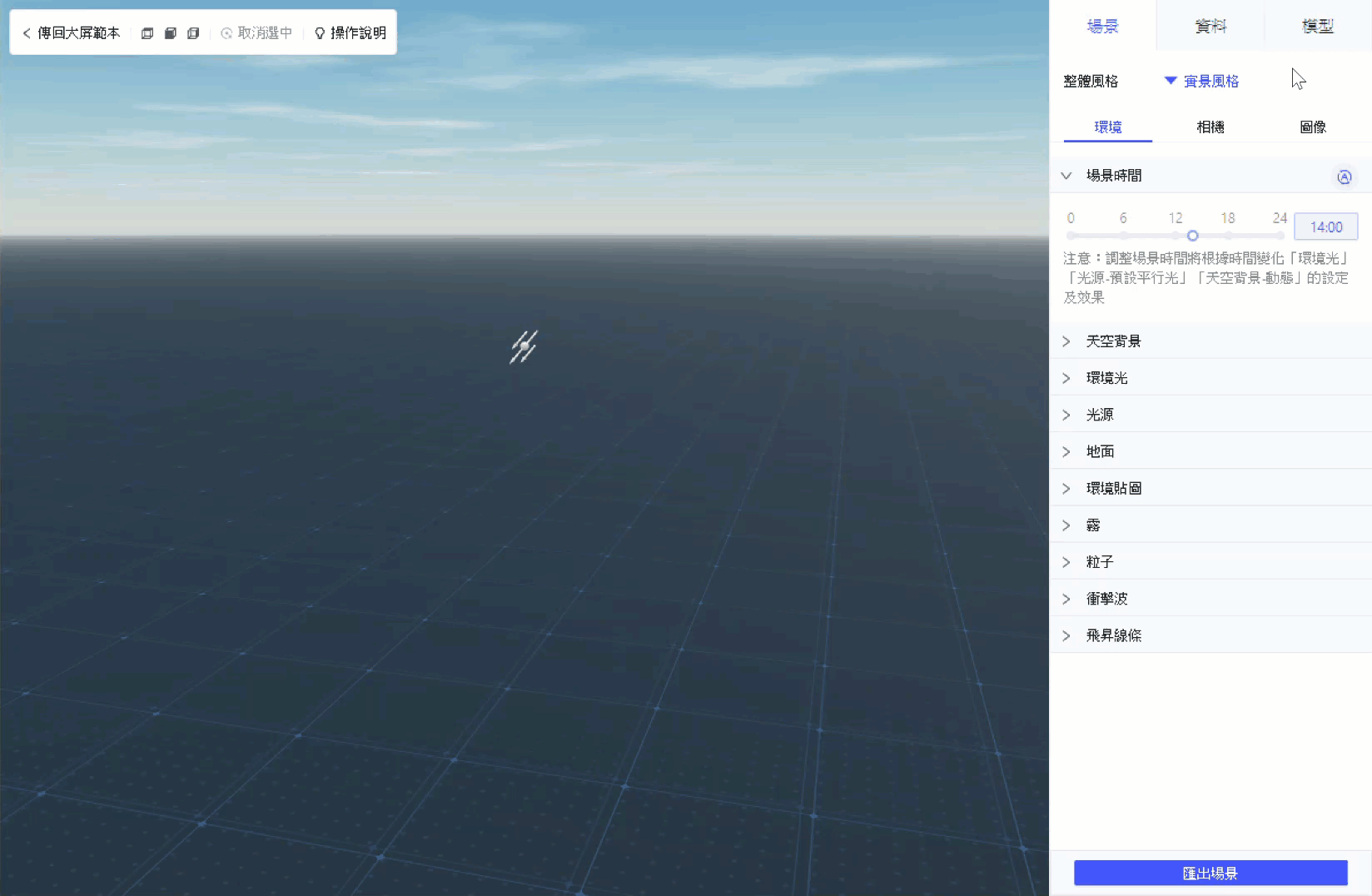

進入自訂模型組件編輯介面,在「場景>環境」屬性中設定「場景時間」:
1)預設時間為 14:00 ,可滑動或點選時間軸,或直接編輯時間顯示框改變時間,輸入框僅支援輸入 0-24 之間的整數。
2)場景時間左上角 標識表示為「自動場景狀態」,此時「天空背景、環境光、光源」為對應場景時間的預設設定。
3)若場景時間確定後,修改了「天空背景、環境光、光源」中的任意設定,場景狀態變為「手動場景狀態」,左上角標識為  。
4)在「手動場景狀態」下,若再次修改場景時間,場景狀態變化為對應時間的「自動場景狀態」。
5)在「自動場景狀態」下,支援 animateSceneTime() API,實現場景時間動態變化。

1)點選組件區「3D>三維自訂場景」,將組件新增到畫布中,點選右側配置區「編輯組件」,進入三維自訂場景組件編輯介面。如下圖所示:
2)首次進入三維自訂場景組件編輯介面時,需要生成一個空場景或匯入已有場景。這裏我們選擇一種風格,生成場景即可。如下圖所示:
注:生成場景後,「場景>環境>場景時間」中的場景狀態需保持「自動場景狀態」。因為之後需要設定 JS 點選事件,JS 點選事件中的 animateSceneTime API僅支援「自動場景狀態」。

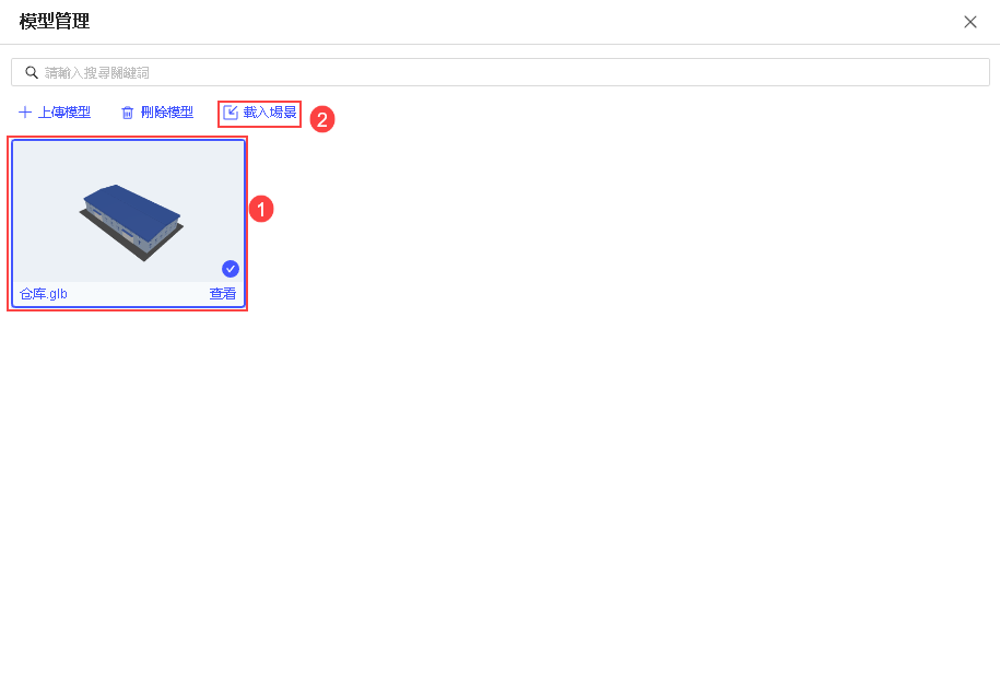

2)在組件編輯介面,點選「模型>新增模型物件>上傳模型」,選擇下載的 倉庫.glb 檔案,點選「開啟」,彈出模型預處理設定框,保持預設設定,點選「確定」,倉庫模型則被成功新增至模型庫中。如下圖所示:

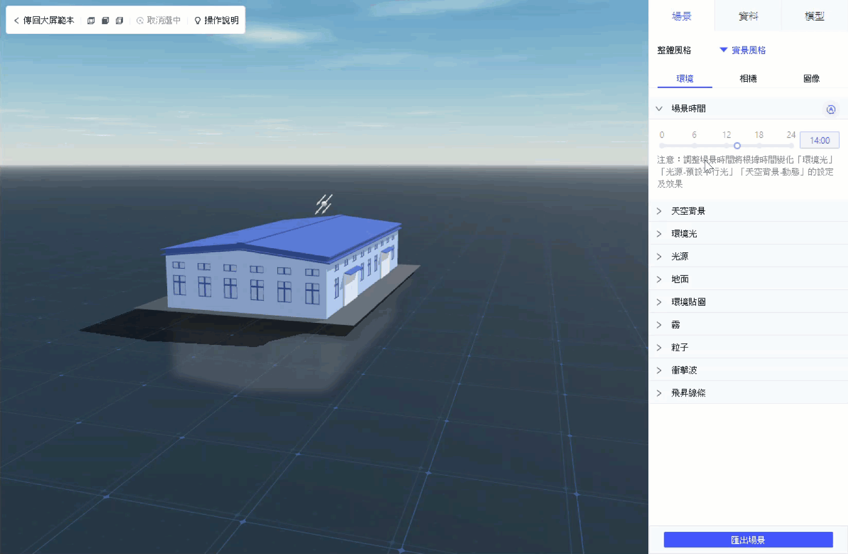

3)選中模型庫中的倉庫模型,點選「載入場景」,將倉庫模型載入場景中。如下圖所示:
4)關閉模型管理介面,在模型列表選中倉庫模型,調整下縮放比例、位置和視覺方向等。如下圖所示:

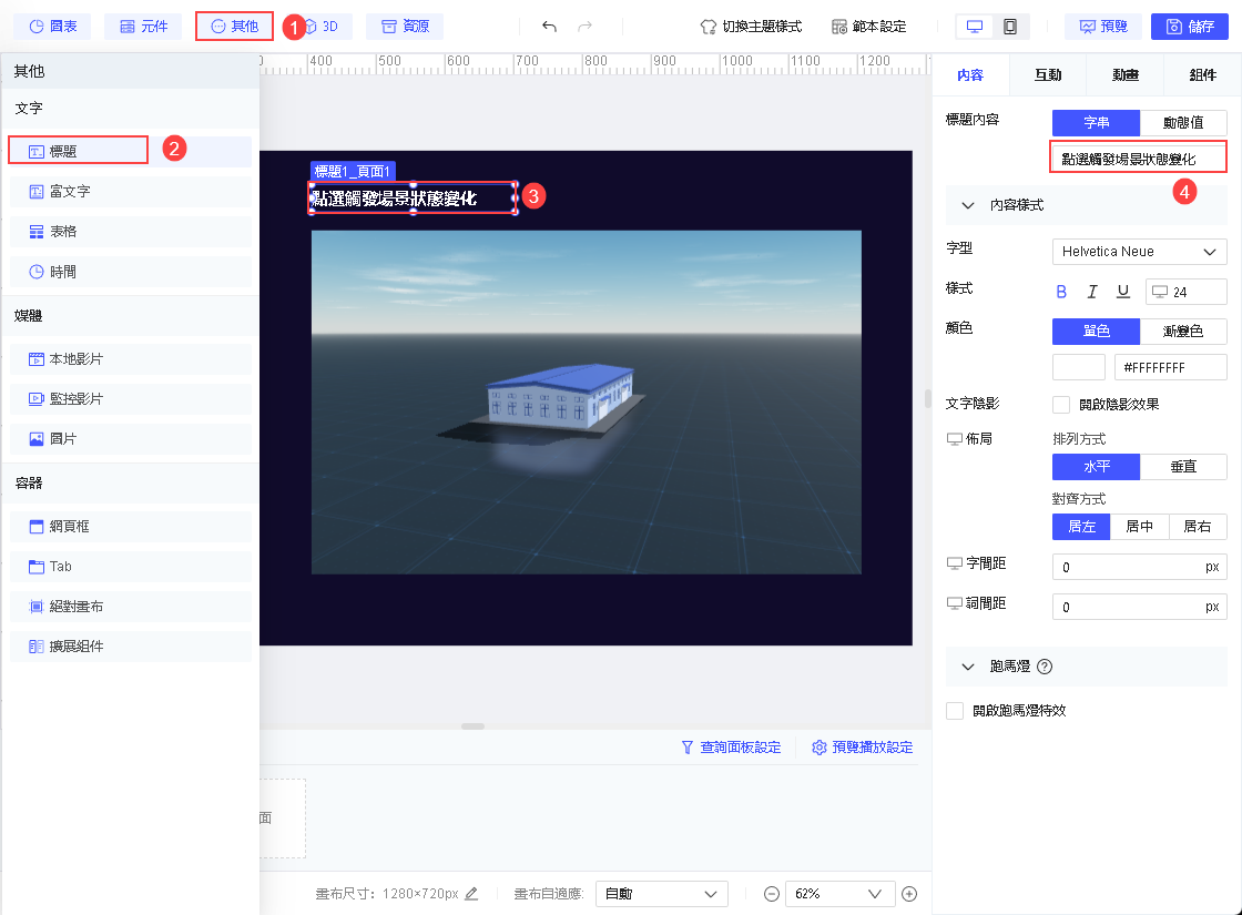

點選「其他>標題」,將其新增到畫布,設定標題內容為「點選觸發場景狀態變化」。如下圖所示:
2.3.2 設定JavaScript點選事件
選中標題組件,點選「交互>新增事件>滑鼠點選>JavaScript」,輸入 JavaScript 程式碼。如下圖所示:

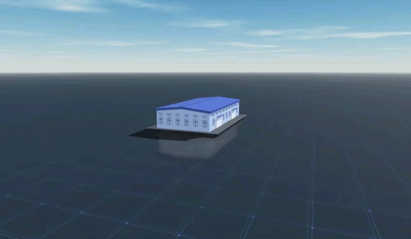

2.4 效果預覽
儲存報表,點選「預覽」,效果如下圖所示:
注:不支援行動端。
