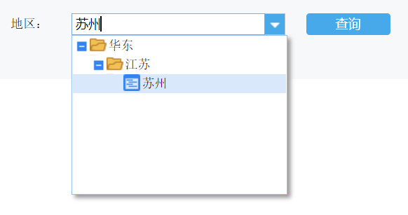

在使用元件進行填報或查詢資料時,若資料字典中的選項很多,找起來會很麻煩,因此 FineReport 提供了元件的模糊搜尋功能來提高輸入效率。如下圖所示:
模糊搜尋功能適用的元件為下拉框、下拉複選框、下拉樹、新多選下拉樹元件。

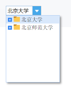

搜尋“北京大學”時,即使選項和在那個的“北京大學”完全匹配,也會因為在資料字典中位置靠後而排在最後一個。
搜尋“北京大學”時,選項中“北京大學”完全匹配,匹配度最高,排在第一位,其他同一匹配度的按照資料字典中順序排列。

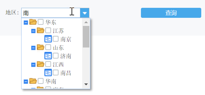

2)「下拉樹元件」匹配時,匹配父節點和子節點,當父節點下的子節點被匹配到時,該父節點也算作匹配。如下圖所示:

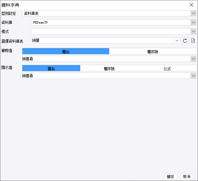

類似於下拉框的模糊查詢,下拉複選框也有該此功能。由於複選框可以選擇多個值,故不同於下拉框,下拉複選框可以模糊查詢多個值,如下圖,在範本中新增一個「下拉複選框元件」,資料字典設定如下圖所示:

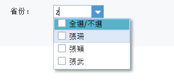

在下拉複選框的正文框中輸z,則過濾出拼音的首字母中包含z的所有資料,如下圖所示:
勾選張珊之後,張珊的值則會傳回至正文框中,在後面接着輸入w,下拉複選框則會過濾出拼音的首字母中包含w的所有資料,如下圖所示:
選中王偉即可。
3.3 下拉樹
單選下拉樹元件的快速查詢與下拉框一致。多選下拉樹元件的快速查詢與下拉複選框一致。如下圖所示:
單選:
多選:
